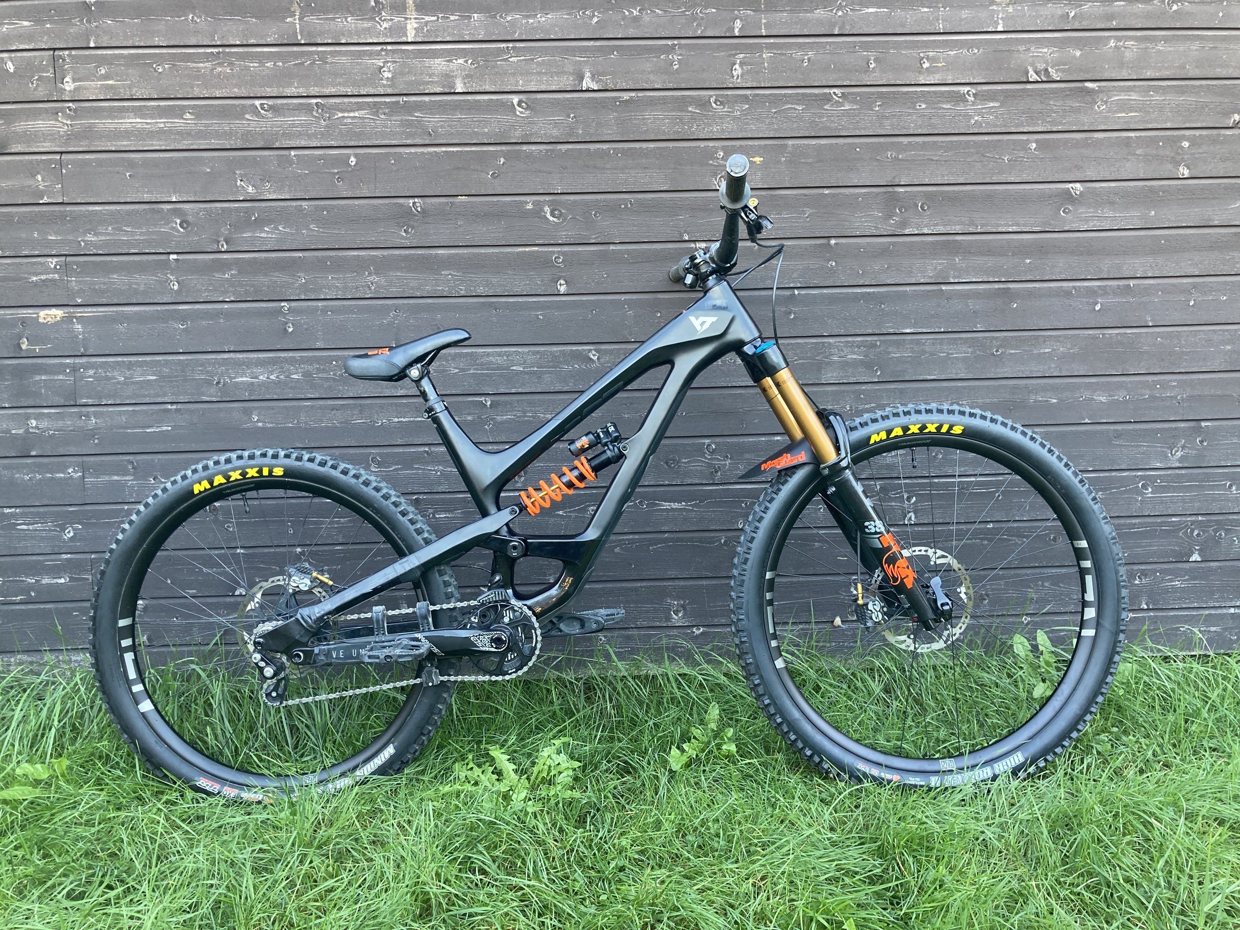

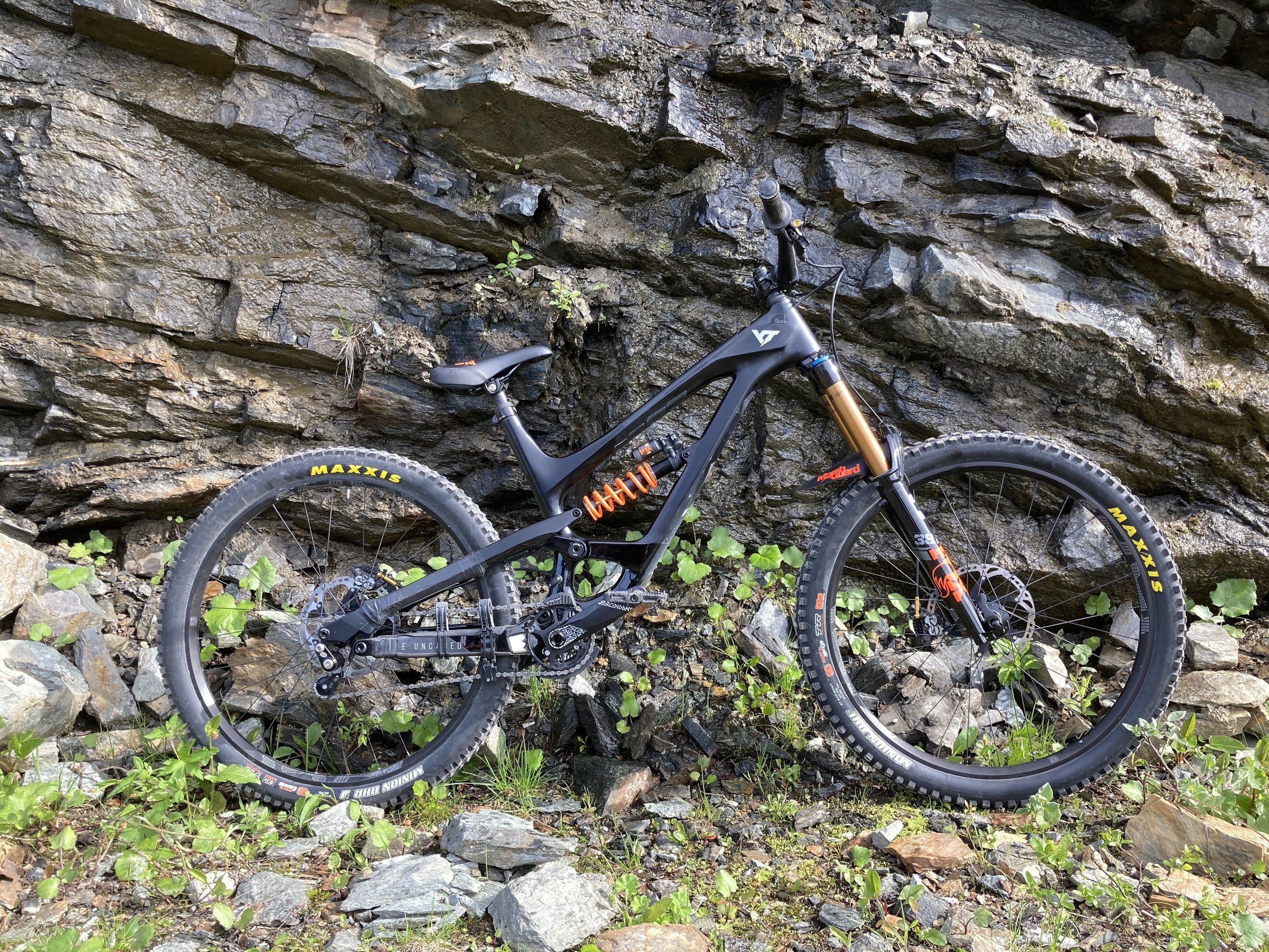

Jag kör min Capra 27.5” 180/180 med en 29” Fox38 som höjer upp fronten lite och ger en HA på ca 64grader. Har även tagit bort dropperposten och monterat ett singlespeedkit vilket i mitt eget tycke skapat den perfekta bikeparkcykeln som dessutom inte väger mer än 14kg. Vill jag bomba svarta stökleder slänger jag på ett 29” hjul fram och då får jag samma HA (63)som dom flesta DHs.
Jag tycker tråden förtjänar minst ett foto. 😉
Johge
Köpråd DH, budget ca 50k
27.5/27.5 på ena fotot och 27.5/29 på andra. Ramen är dessutom godkänd för dubbelkrona så snubblar man över en Fox40 nån gång kanske en sån åker på
