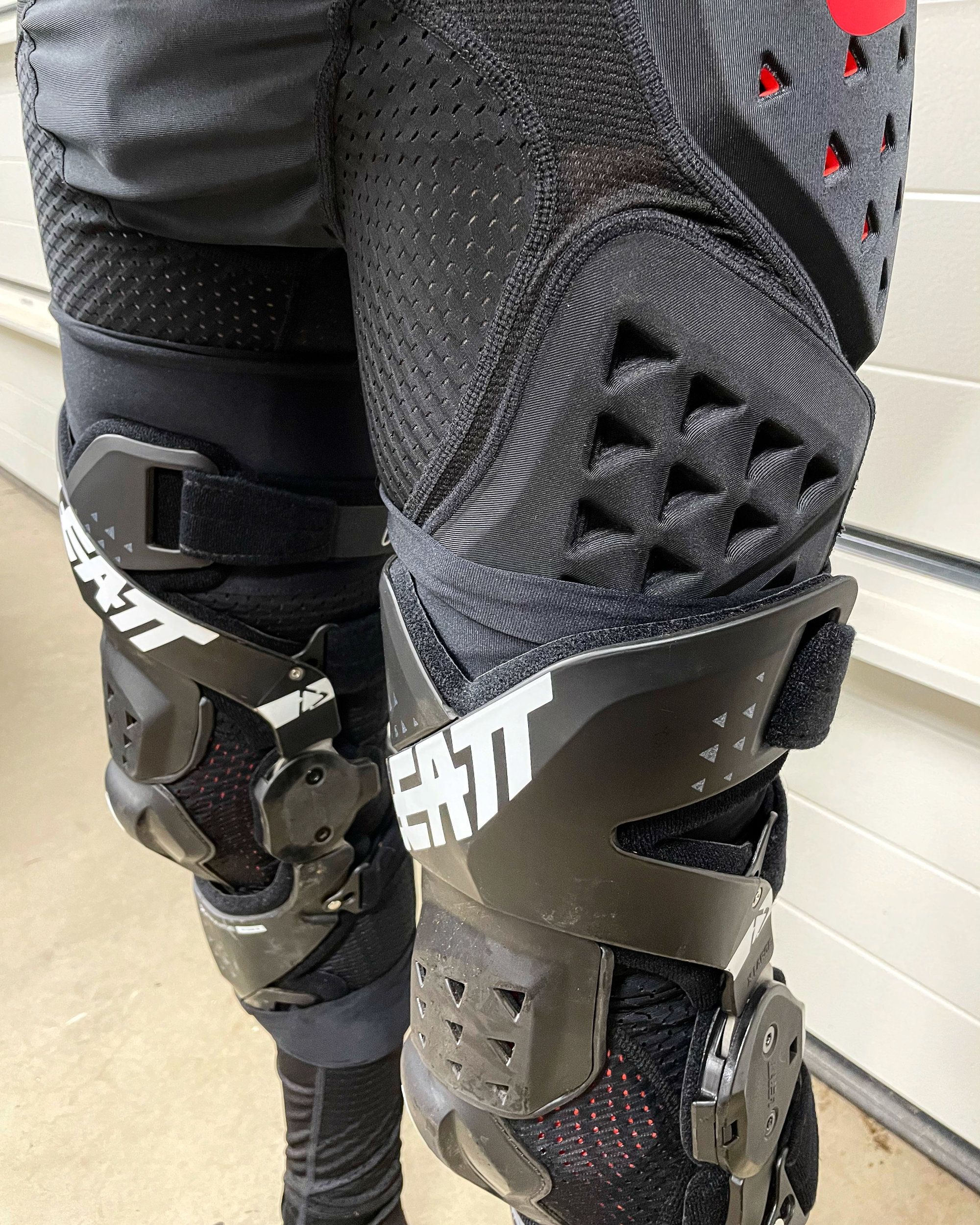

Finns det några ledade skydd för MTB? Testade mina Leatt X-Frame Hybrid på en runda och dom satt och rörde sig bra, men på tok för bulkiga (vill gärna lägga sig på ramen). Överlägsen stabilitet jämfört med mina FOX-skydd som är avsedda för MTB vilket är bra för oss med trasiga knän.
implor
Köpråd Knäskydd trail/enduro
Visa bilaga 473720
Dessa så smidigare ut iallafall.

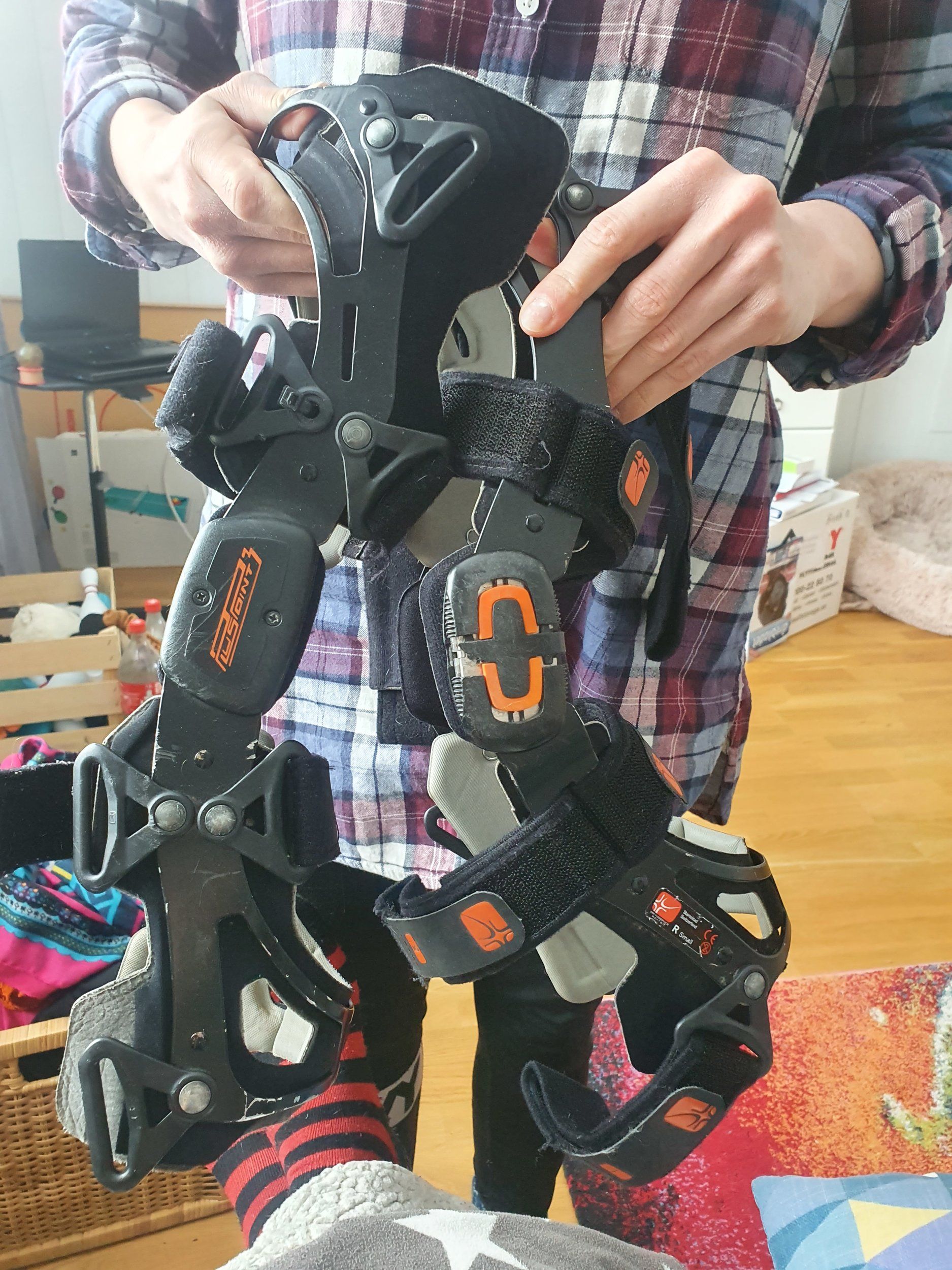

Finns det några ledade skydd för MTB? ...
Visa bilaga 473720
Sambon har ortoser från Rehaboteket, PP3 (vänstra på bilden) verkar bäst för cykling. PP4 har en mer ömtålig plastdel där dom är ledade.
Hon har knäskydd under ortoserna.
