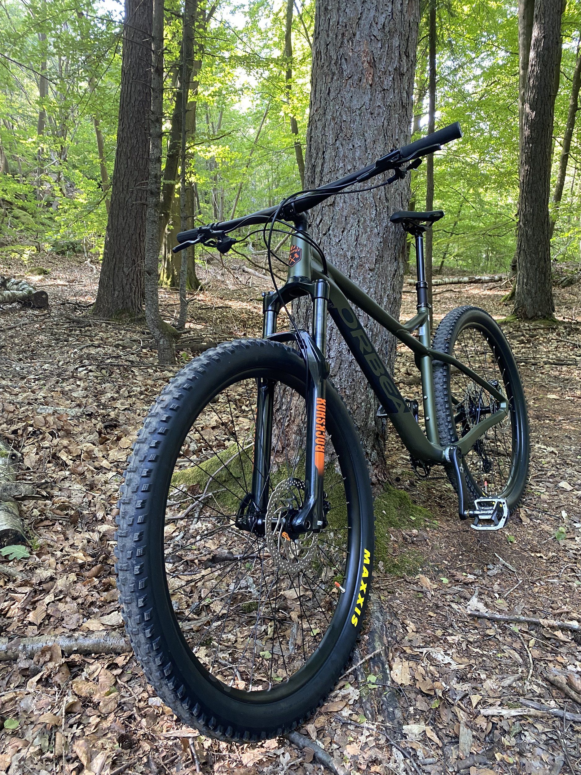

Orbea alla dagar i veckan!
Hade modellen innan som hette Loki och den va jag riktigt nöjd med.
