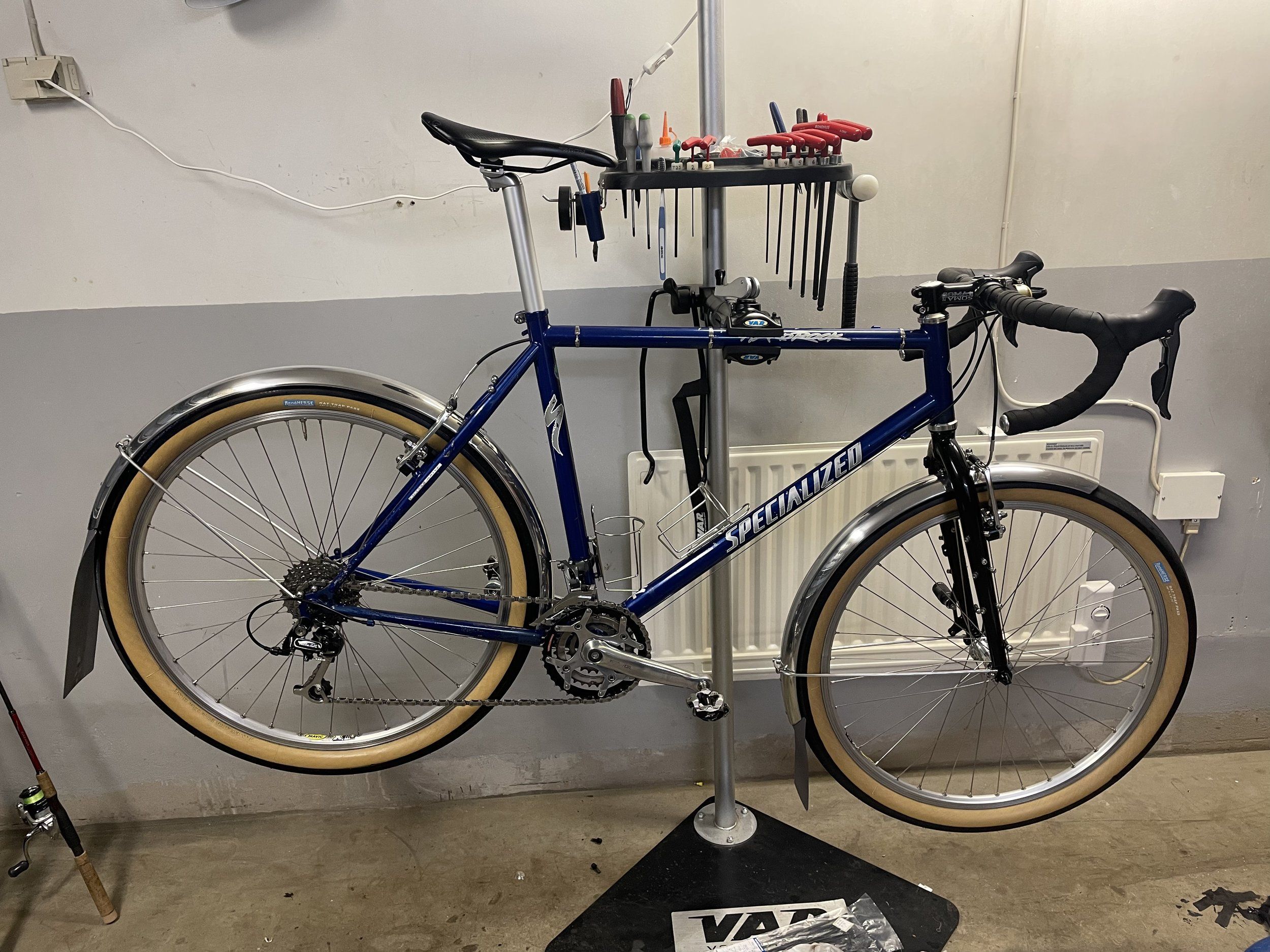

Jag har en Specialized Hardrock mtb-ram från tidigt 90-tal byggd som alltiallo-långfärdscykel. Inga skräprör, men inga finrör heller - vet inte vilka rör den är byggd med. Den har sedan i somras findäck, även om de är väldigt breda (tror de är 55 mm breda, 26-tumshjul).

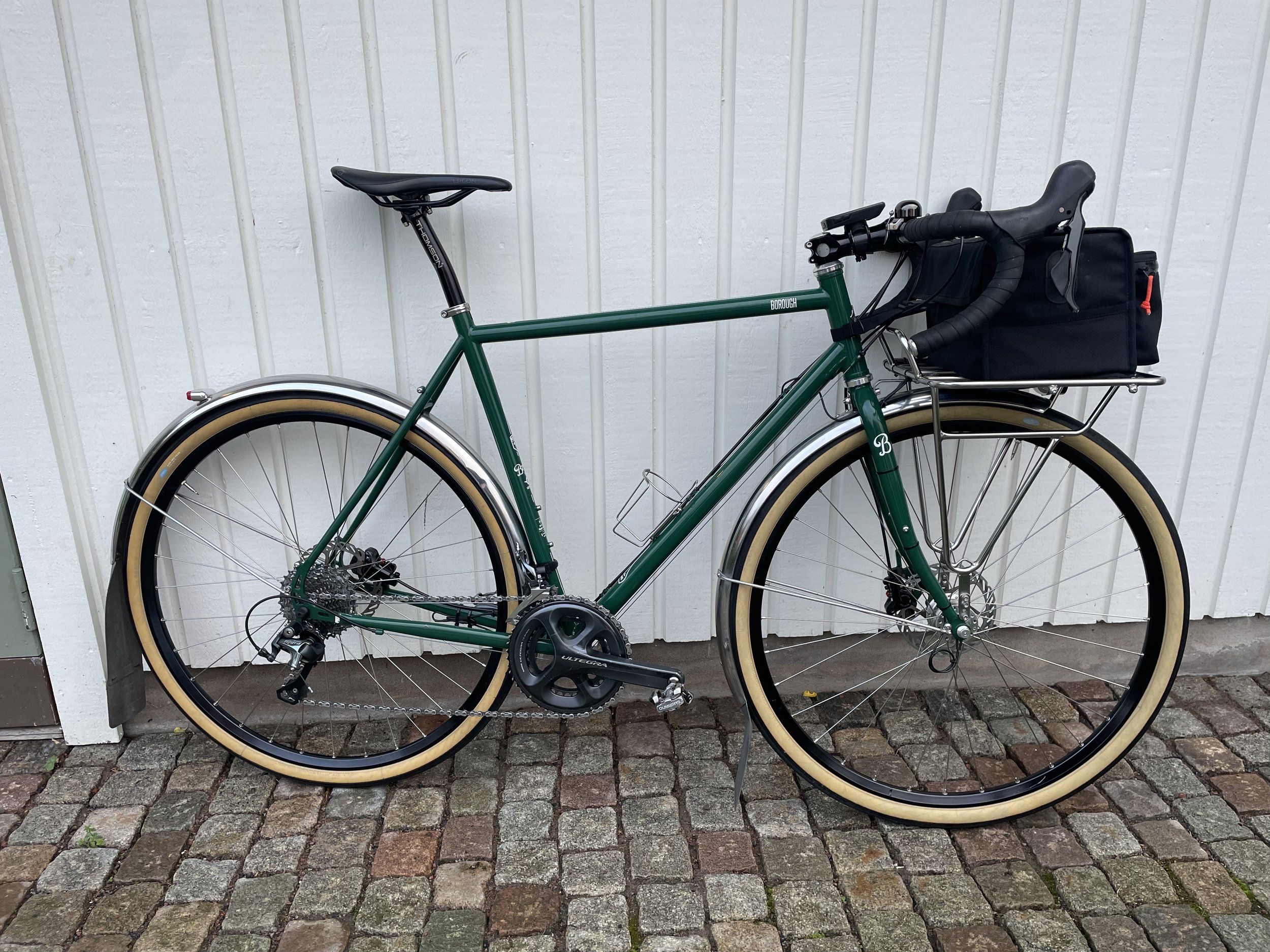

Sen har jag precis som du säger en Fairlight med likadana men smalare däck (32 mm på 700-hjul).

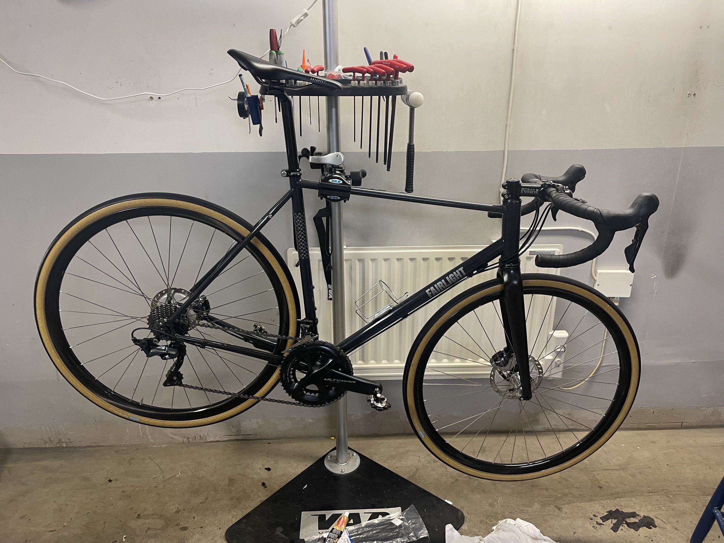

Letade bilder på cyklarna och hittade två där jag tagit bild direkt efter varandra!😛
Specializeden är oväntat bra att cykla på. Full bikepackingutrustning märks inte av, vilket jag tolkar bero på en stabil ram och framgaffel. De stora däcken gör att den inte känns stötig öht, snarare tvärt om. Raceig sittställning gör att den också känns ganska snabb (har kört typ 20 mil med 32 km/h i snitt). Inte den mest sprudlande cykeln, men ändå helt okej på alla vis!
Fairlighten är också väldigt fin att cykla på. Ganska bekväm (sitter nästan identiskt på båda cyklarna), men också väldigt rapp och pigg när man ska cykla "aktivt". Har inte kört denna cykeln med mer än en ramväska med rando-packning.
