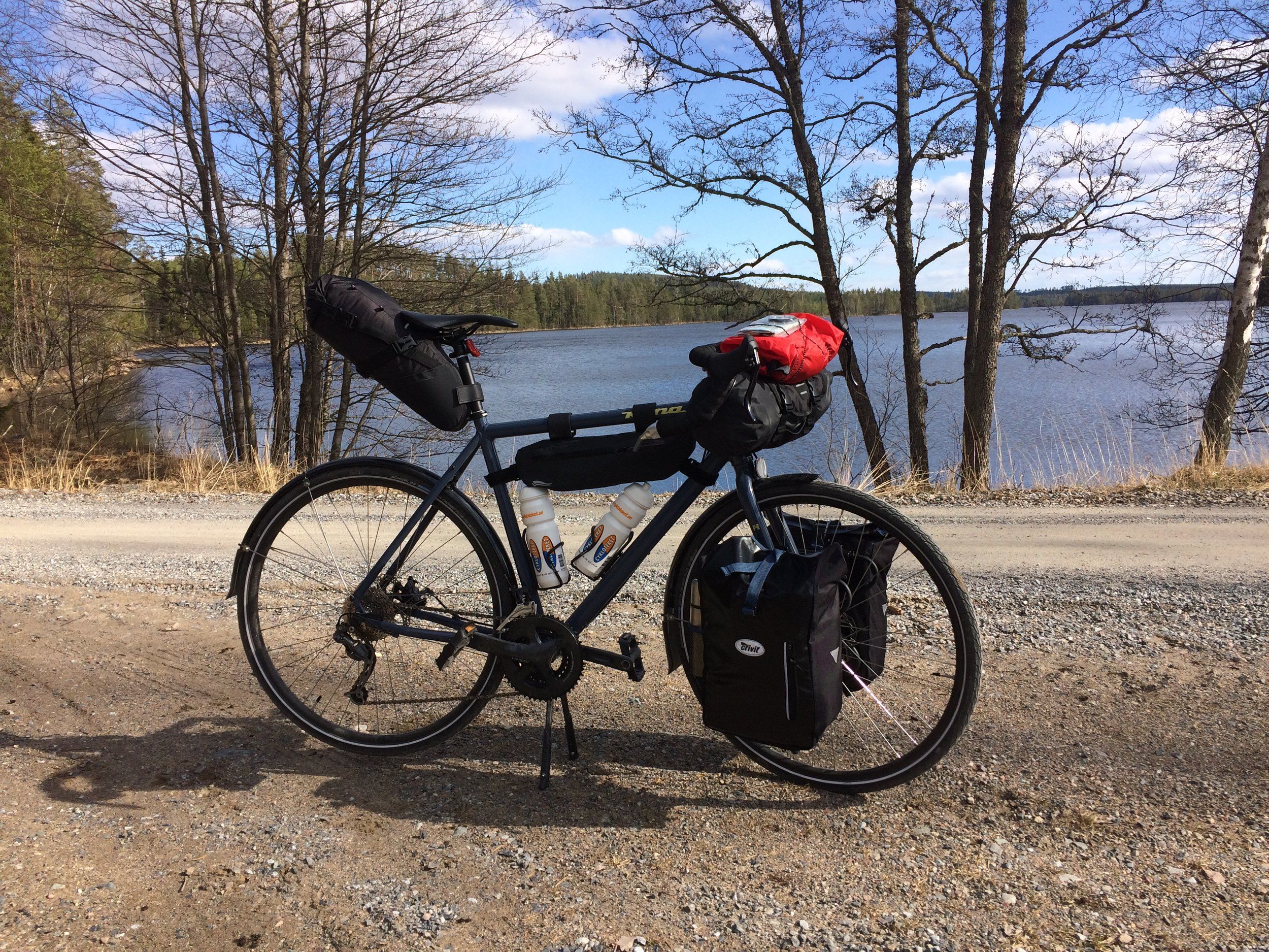

Jag köpte för ett par månader sedan en Kona, sådan som TS länkade, och kan verkligen rekommendera den. Trevlig cykel som svara bra på att bli nerlastad. Bilden är tagen när jag i påskas cyklade Västerås- Karlstad.

Kapar lite. Finns det någon tanke med att välja sidoväskor på gaffeln istället för bak? (om man nu bara skall ha två sidoväskor och inte fyra). Bättre jämnvikt fram/bak?

Du får lite rappare styrning med last på gaffeln, och i alla fall jag tycker det är skönare att köra på grus med lite vikt framåt än att framhjulet svävar fram. Så när jag kör touring så blir det någon liten säck på pakethållaren och två små väskor fram.

Instämmer med mzi.
Det var första gången med lowriders för mig då jag kört med traditionell tredelad väska på pakethållare innan. Det jag ville testa var ifall balansen i cykeln blev bättre samt om mina evigt kalla fötter kunde få lite lä bakom väskorna, de fungerade ypperligt för båda ändamålen!
Särskilt balansen i cykeln som gjorde det väldigt lätt att stå upp och trampa och köra på stökiga grusvägar utan att baken krängde 👍

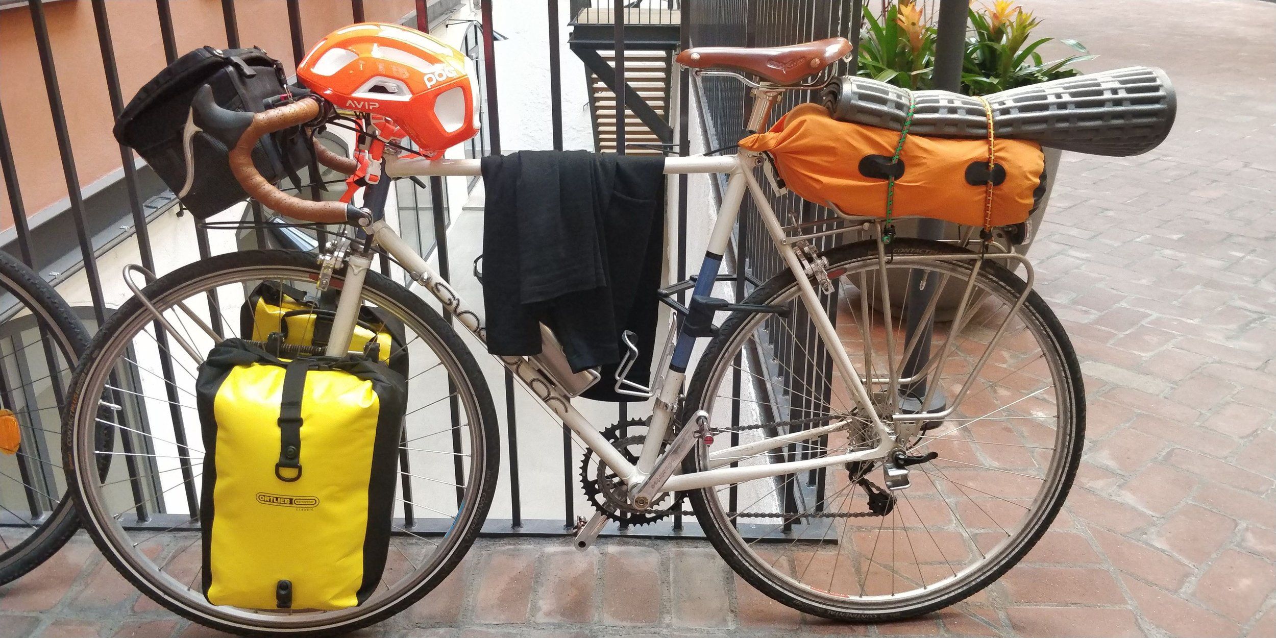

Så här var det senast. Kläder, sovsäckar och liggunderlag fram och mat + ungens liggunderlag på pakethållaren.

Vad är det för low-rider-fästen? Visst är det lidls väskor? Har samma väskor och den där lösningen ser ju smutt ut.

Aha, tack för länk!
Jag har ju tyvärr inga fästen på min framgaffel. FUnderade på om någon har erfarenhet av universiella low riders? Typ dessa: https://www.bikester.se/point-low-rider-rack-20-29-M471989.html?vgid=G879585&cgid=37144
Borde väl blir rätt stabilt iom att den skruvas i skärmfästet?
Det följde med universalfästen till dem👍 Det nedre fästet satt jag i infästningen till skärmen, fick bocka en vinkel för att komma runt QR och bromsok.
