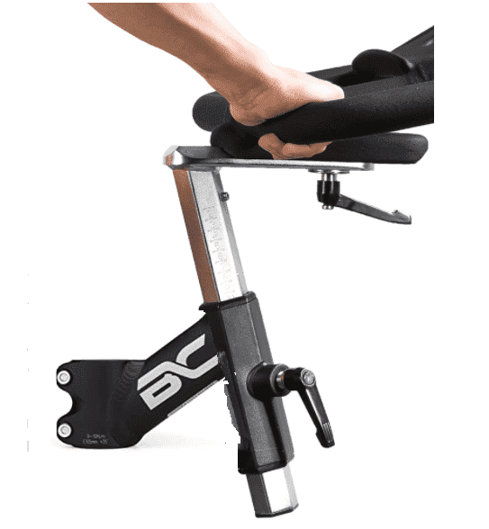

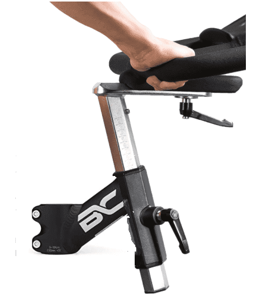

Jag försökte starta en tråd om justerbar stolpe och stam för trainer. Det gick inte så bra men är du med så blir vi två på Kickstarter. Hade gjort jättefin paintshop.

Men många skulle nog klara sig på bara stam. Speciellt om den gick att ställa in på minus.
Jag funderade också på att montera två styre.
d_anders
Köpråd trainer
Kanske, men jag hade gärna sluppit gaffeln. Om ramen "hängs upp" på en stolpe så är det lätt att i framkant av den ha ett T som man kan flytta i höjdled och ovanpå T:et har man en släde justerbar i längsled på vilken styret sitter fast.

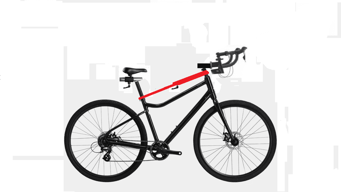

ingenjörerna påstår att sadelröret kommer att brytas....ok. Säkerhetsfaktor 5 FTW
Nu har marknad varit på en retreat och kört vinlunch och brainstormat på blädderblocket
Det är bara att svetsa på ett stag.
Kan ni svetsa ihop detta lite snabbt?

Jag kan inte svetsa nåt. Men det du ritat in är ju Thules stag för att sätta damcyklar utan överrör på hållare. Bara att köpa.
Sedan trixa lite med sadelhållaren så den kan köras framåt mer. Sen är vi hemma. Inte snyggt men funkis
