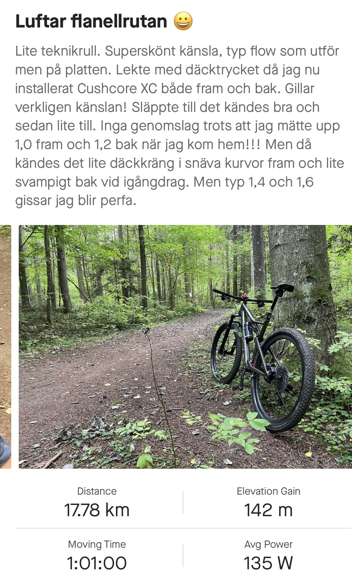

Som frågan lyder, kör ni XC-rävar med inserts. Köpt ny cykel med dyra (för dyra för mig?) fälgar, så monterade Cush Core XC-inserts precis. Inte testat än. Gillar ju hyfsat lågt tryck så kände att det var värt det på papperet iaf, både vikt och skydd. Hur kör ni andra? Någon som testat oc gillat, någon som testat och tagit ur, fått problem?

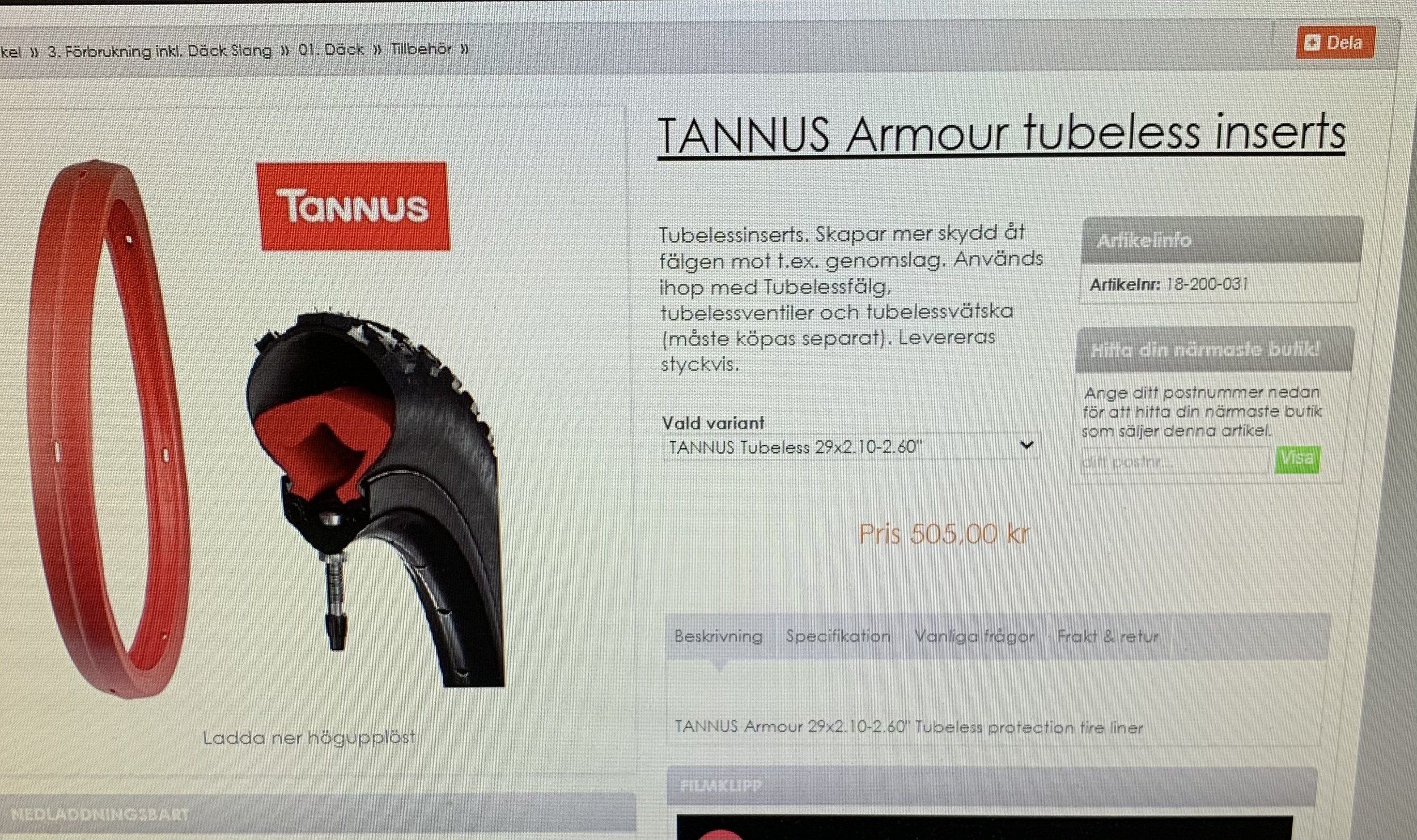

Jag kör med Tannus Armour på mina cyklar, En StumpJumper och en Sworks Epic, funkar riktigt bra, bra mycket billigare än CushCore men samma utseende ungefär.
Jag valde bort den då jag inte ville ha deras dubbelkammarsystem. Dels för att hålla vikten av insertet så nära fälgbanan som möjligt, och skyddet stabilt kring kanten. Men tvivlar på att jag skulle märka nån skillnad
