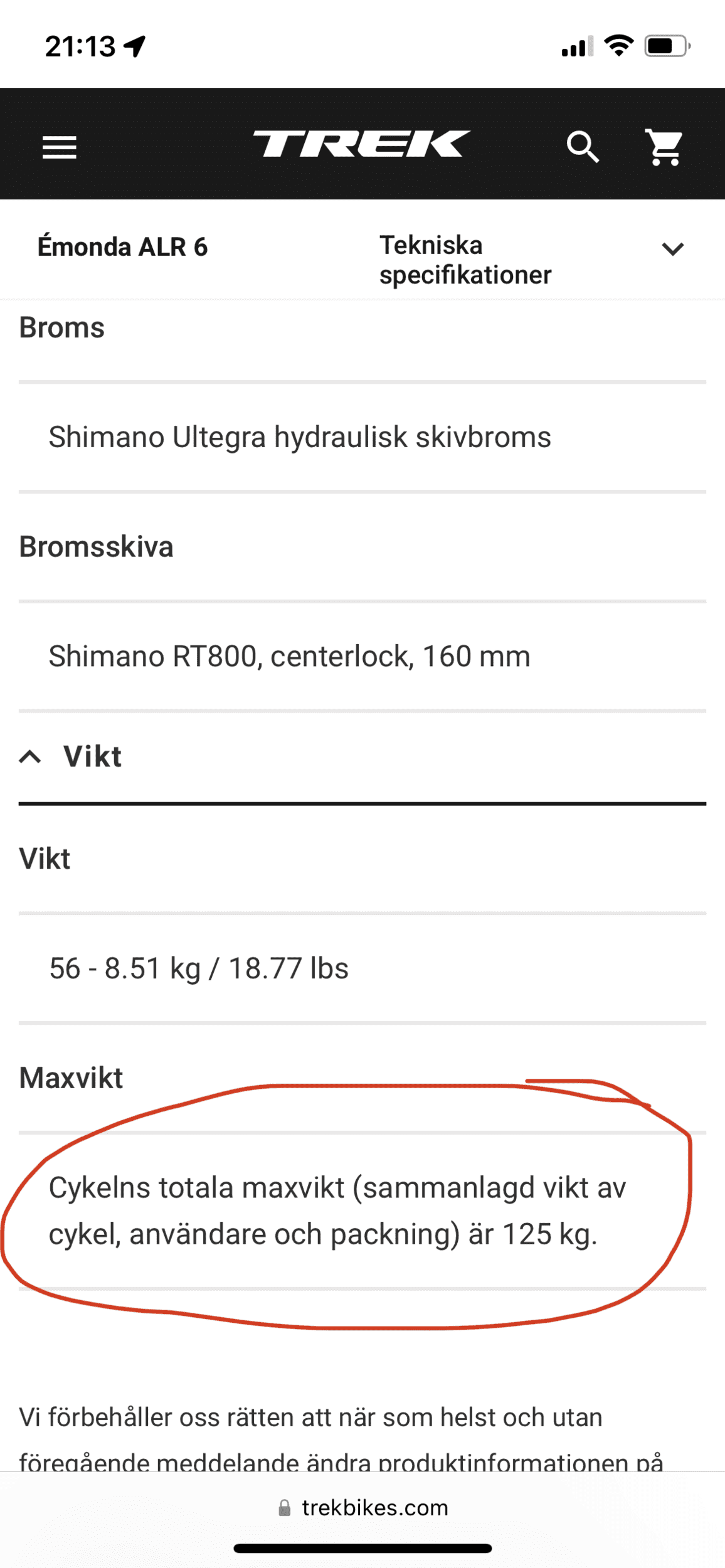

Många märken brukar ha max systemvikt specad på cyklarna. Som exempel, en av Treks cyklar:
Vill du vara säker så är det såhär du får reda på informationen. Men som sagts ovan - i många av fallen är det hjulen som är den svaga länken.
