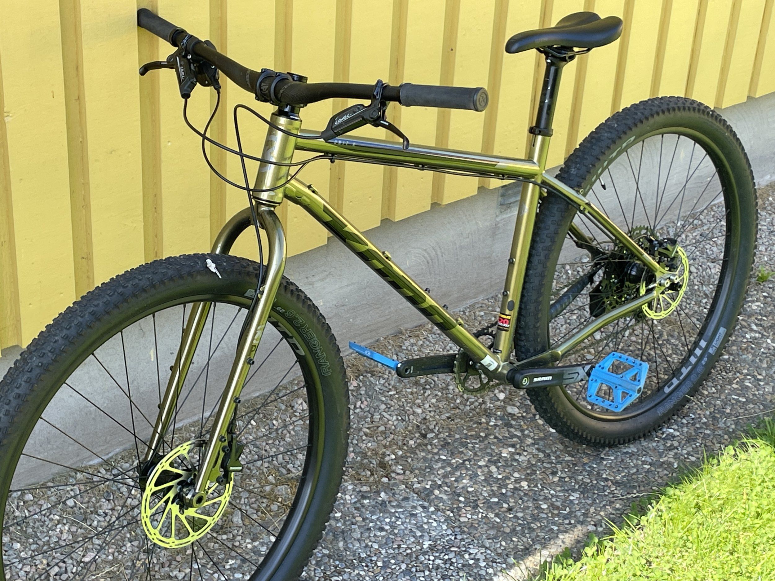

Jag har precis införskaffat en kona unit x large, 29” hjul. Skulle vilja testa en medium då jag tycker large:en är ganska stor i storleken. Jag är 179cm. Jag bor i Trollhättan och tar mig ofta till göteborg.
1. Finns det ngn som har en unit medium som man bara skulle kunna få titta/känna på som hastigast?
2. Någon som vet om man kan sätta på 27.5” hjul på cykeln, tror nästan det borde funka, men framgaffel kanske blir lite väl lång?!
Mvh /Kristian

Mindre hjul hjälper väl inte, eller? Testa kortare stam, skjut fram sadeln någon cm och kanske kortare vevar.
Medium är 2,5 cm kortare än large så får du dit en 1,5 cm kortare stam och fram med sadeln 1 cm så bör sittpositionen kännas likvärdig.

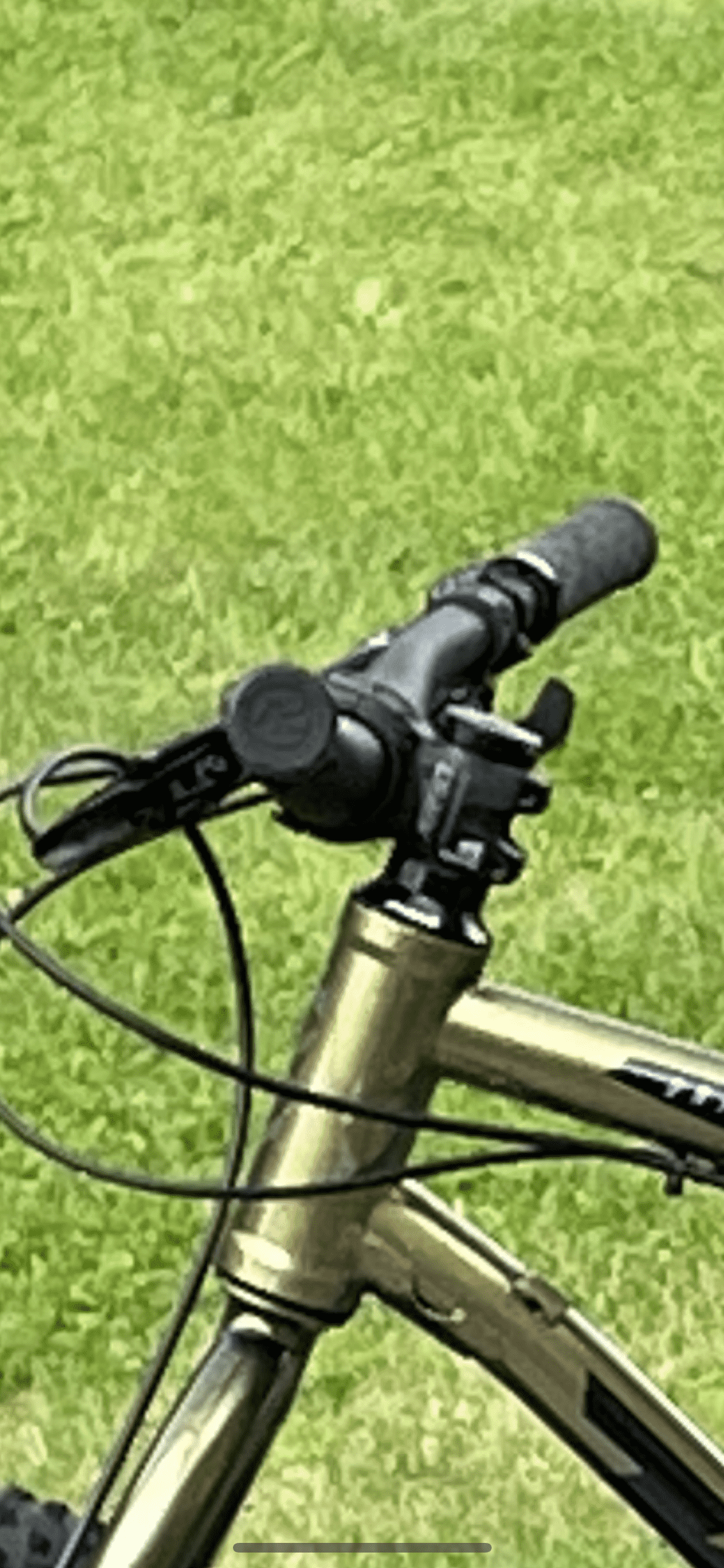

Mindre hjul hjälper ju inte nej, när du säger det.. :) skulle ändå kunna tänka mig att sätta på mindre hjul för att får den lite ”smidigare”, just nu känns den ganska lång och stor.. är ofs inte van vid 2.6” breda däck, känns nästan som en fatbike.. :)
Sadeln kan jag flytta fram, men styrstammen är så kort den kan bli..

+1.
Om man utgår ifrån sadelns position på bilden så verkar det som om det går att få fram sadeln rätt ordentligt.
