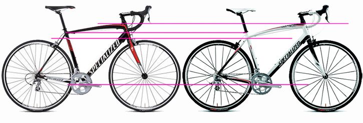

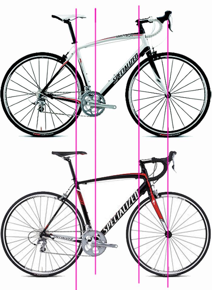

Tänkte bara droppa in några rader angående cyklarna.
Jag skall in till min LBS imorgon igen och höra lite med dom. För jag såg på deras sida att dom skall ha en 2011 Secteur Elite med ultegra (Tror iofs att den bara har 105) för 9495:-, Vilket efter vad jag har förståt såvida allt är korrekt, är ett rätt bra pris för en cykel med den/dom grupperna.
Men jag har fortfarande kvar radon hojen i bakhuvudet, den verkar lockande. Bara det att jag tycker allez/secteuren ser bättre ut. Inte för att det gör nån skillnad på cyklingen. Men den underlättar nog om man är nöjd med utseendet på hojen.
Jag slängde ihop 2 bilder för att jämföra Secteur/Allez. Den svarta är Allez och den vit/röda är Secteur. Allez verkar marginelt högre i bakänden(överröret mot sadelstolpen), I övrigt verkar sadelstolpen/vev och sånt sitta på samma ställen. Samt att gaffeln på Allez verkar ha en högre vinkel, men åandra sidan så skall ju den vara lite mer racig och Secteur skall vara mera upprätt sittställning.
Får helt enkelt se om man kan provsitta båda. Och se vilket som verkar skönast.
    117.7 KB · Besök: 35
    50.1 KB · Besök: 38
