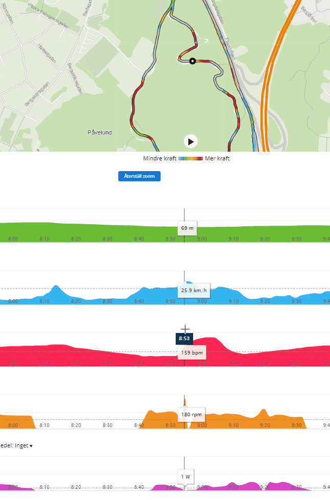

Jag har uppdaterat Firmwaren några gånger, första versionerna hade något fel på kadensmätarens kod. Fick en enstaka peak på +2000w någon gång ibland då kadensmätaren plötsligt tyckte att jag gjorde 150-160 rpm.
Kollar jag på senaste passet så verkar dom inte ha löst det riktigt ännu. 180rpm som max.
Ska slänga i väg ett mail till dem och se vad dom säger.

Hmm, dom kanske har löst det?
180rpm, 1w.
