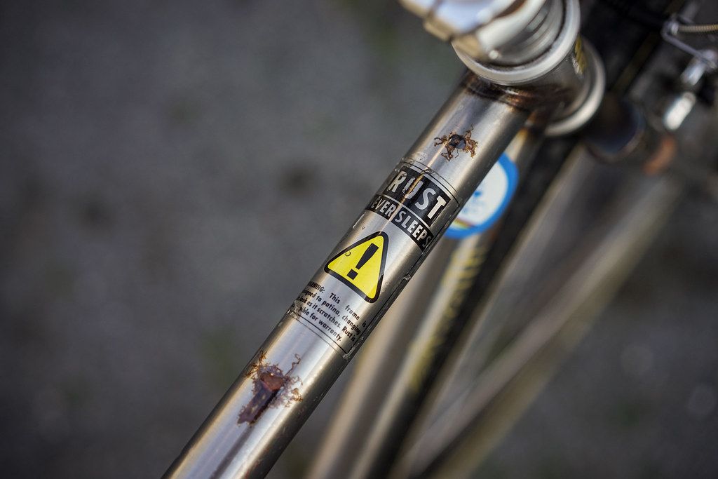

Håller på att autosol-polera en stålram och vill lägga klarlack för att skydda mot rost. Funkar det eller är det risk för rost under klarlacken? Kommer vända mig till en lackerare, så inget göra själv. Men bra att få lite input ändå innan man kontaktar lackerare. Risk att de säger ja bara för att få jobb.

Jag grottade lite i det, men bestämde mig för att skippa det då det mesta jag hittade sa att det inte blev bra. Gnuggade fjällrävens g1000 vax på ramen istället och levde med lite rostfläckar
Mash körde bara klarlack på sina ramar ( https://www.lfgss.com/conversations/339866/ )
Men dom är hippa nog för att kalla det för en feature att det skulle bildas mönster av rost

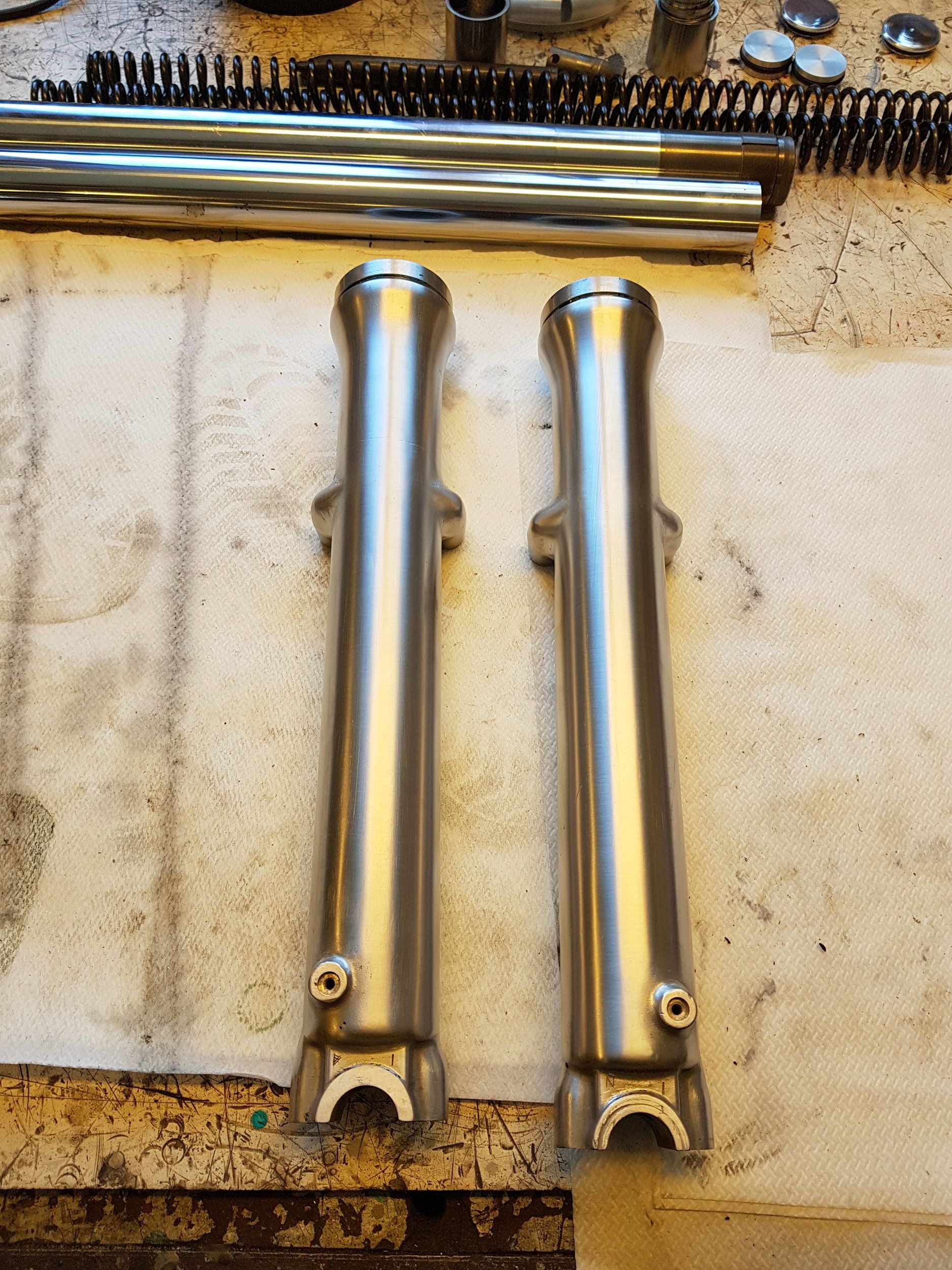

Här är t.ex klarlackade delar...all alu är bara rengjorda,sen klarlackade.....fortfarande samma lyster efter många år,och sitter finfint!

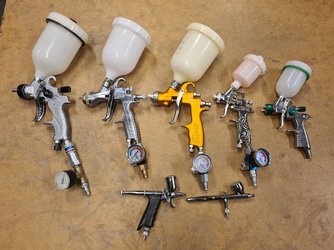

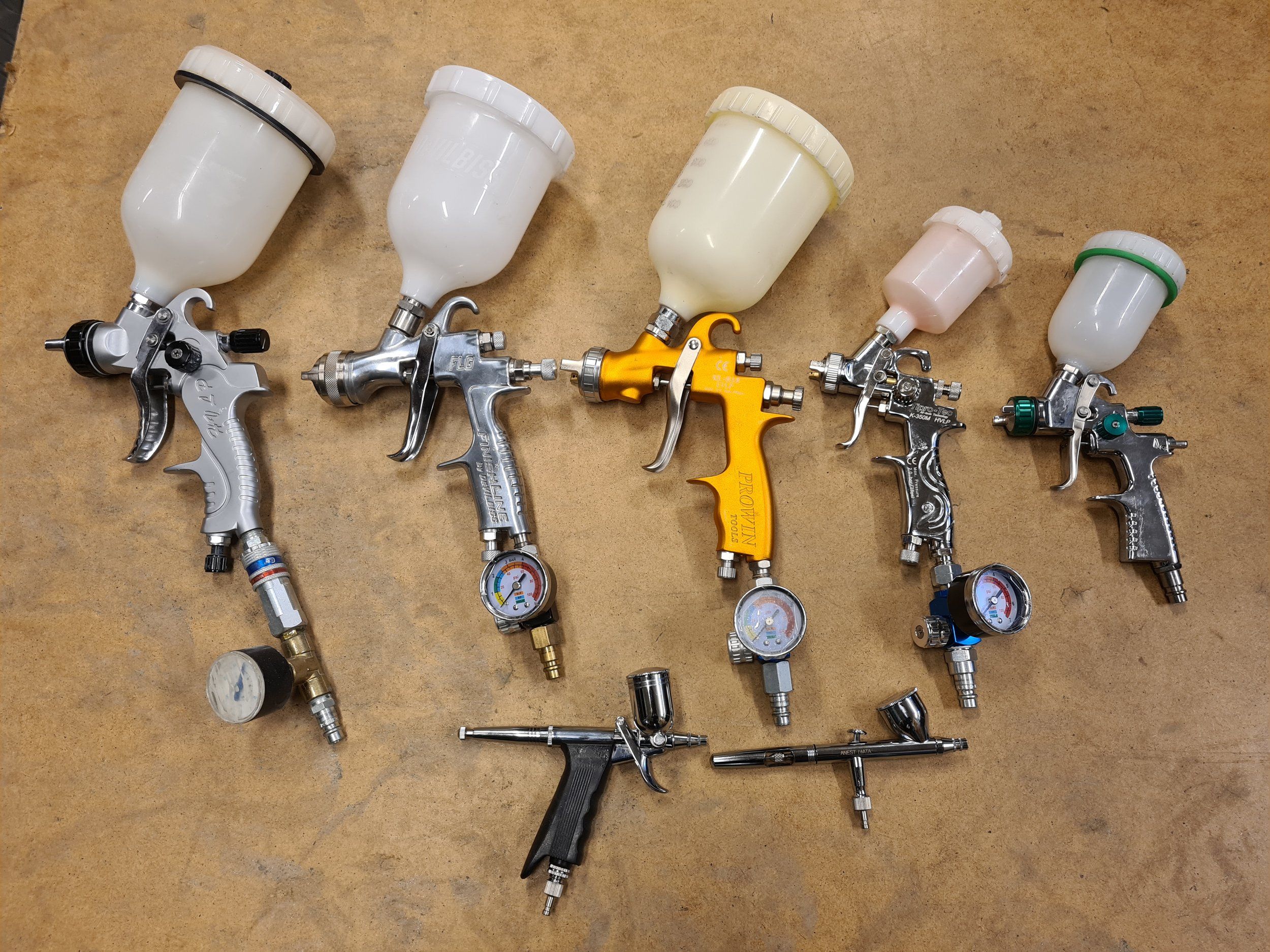

Blivit inspirerad av alla snyggt lackade hojar,så då det regnade idag blev det genomgång,rengörning och uppsmörjning av sprutorna så dom är redo inför vintern!
Riktigt sugen att göra nått kul med min Genius i vinter,är ju en sucker för flake och candy....lite "psykedelisk" lack på en Mtb vore ballt!
Jaja,nu är utrustningen redo ifall man får ett ryck.😊

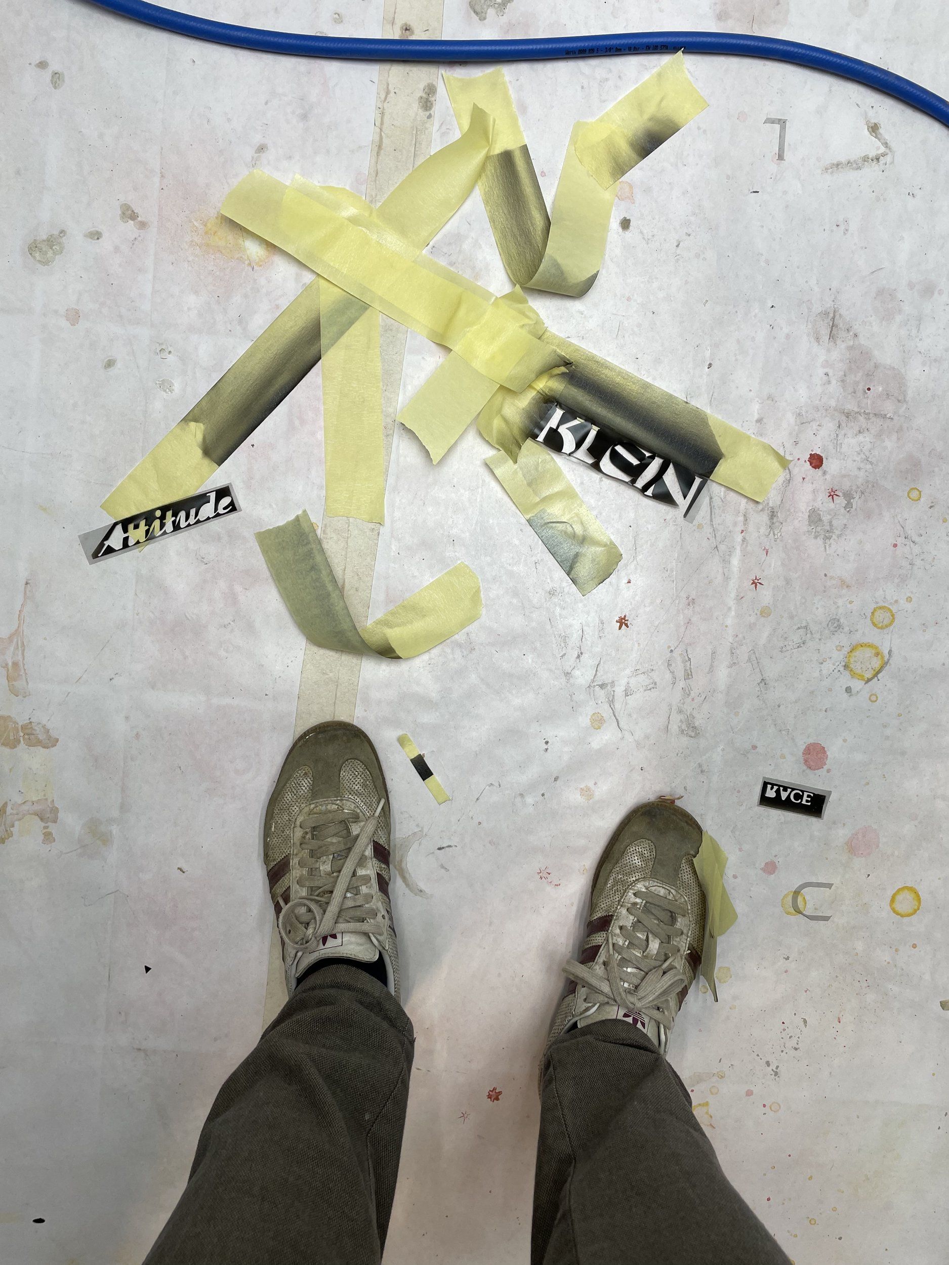

Hur gör man enklast det typ stensiler / dekaler? Beställer klara eller skär egna?
Hitta denna lackerare och man blir lite sugen :D
Den sortens dekaler behöver du en vinylskärare (Vinyl cutter). För konsumente/hemmafolk finns två märken, Shiluette och Cricut. Ligger på några tusenlappar plus material. I nedan video kan du se hur det funkar
(men inte så mycket som i den instaprofilen).

Jag skär alla stenciler innan lackering på en gammal Silhouette Cameo,även använder den till tryck på kläder,dekaler på t.ex bilar.
Till stenciler som maskering innan lack är den suverän,använder dock inte klistermärken som man klarlackar över,men stenciler/maskeringar är den perfekt till.
Den och annan tejp till maskering kommer man långt på! (y)
