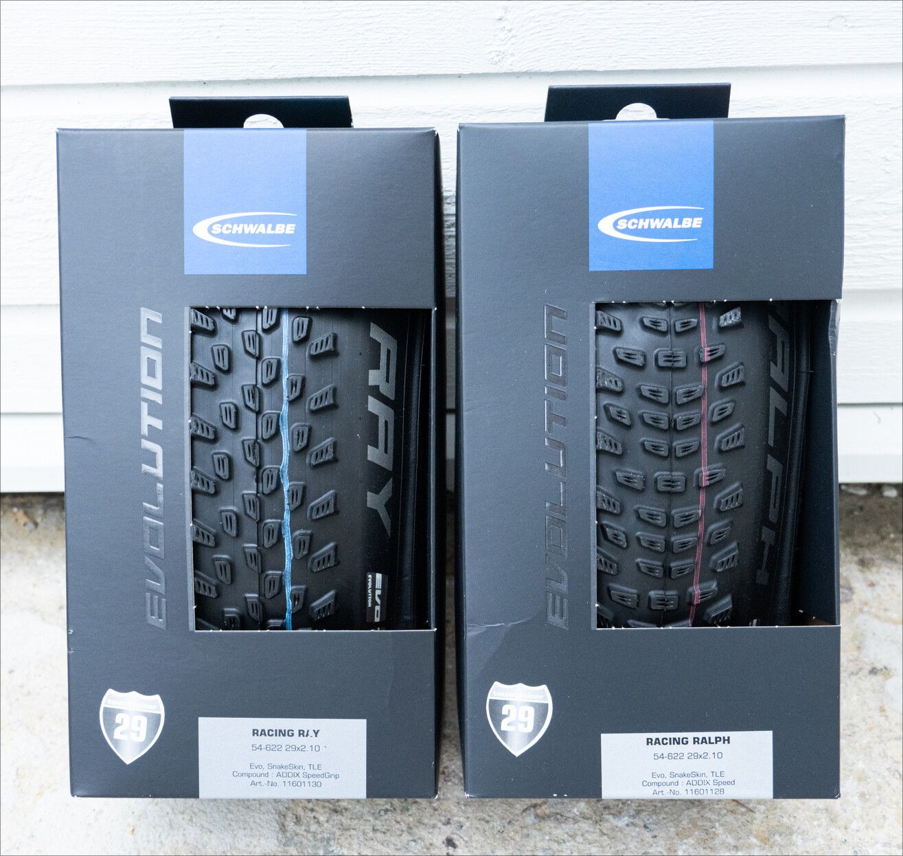

Tänkte uppgradera XC-hojen lite och det fick bli Racing Ray/Ralph. Hoppas de funkar fint på asfalt också. Nu har jag mer touringbetonade däck men hade varit kul med lite bättre "MTB-prestanda" utan att göra avkall på asfaltsegenskaperna för mycket (gött rull och lågt ljud tänkte jag mest på). Blir spännande!

Nuså har jag premiärat Racing Ray/Ralph. Kändes riktigt bra måste jag säga, rullar tyst och lätt och verkar vara hyffsat grepp rent allround. Blev ingen lång tur så kan inte säga för mycket än men det känns lite som jag hittat de ultimata däcken nu 😀
De väger exakt 0,6 kg/st enligt vågen. Bred 52mm på mina i25-fälgar. Passar finemang till denna hoj.

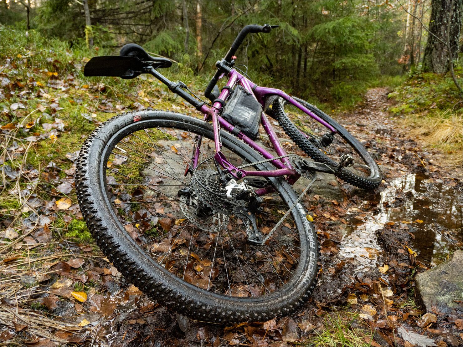

Jodå, idag tog jag en ordentlig tur. 45km blandat. Måste säga att jag är grymt nöjd med däcken faktiskt. De imponerar både på asfalt och stig. Dags att kränga av lite andra däck jag provat på vägen.

Jag va också grymt nöjd med grepp/rull på Ray/Ralph (2020), men punkaskyddet vette fan.. Hade dom satt på mellan Juni - Augusti och gav upp vid 6 hål i Ralph och 2 i Ray (TL givetvis). Iofs vid rätt stökig åkning men ändå... Alla punkor förutom 1 va hål i däcksidan.

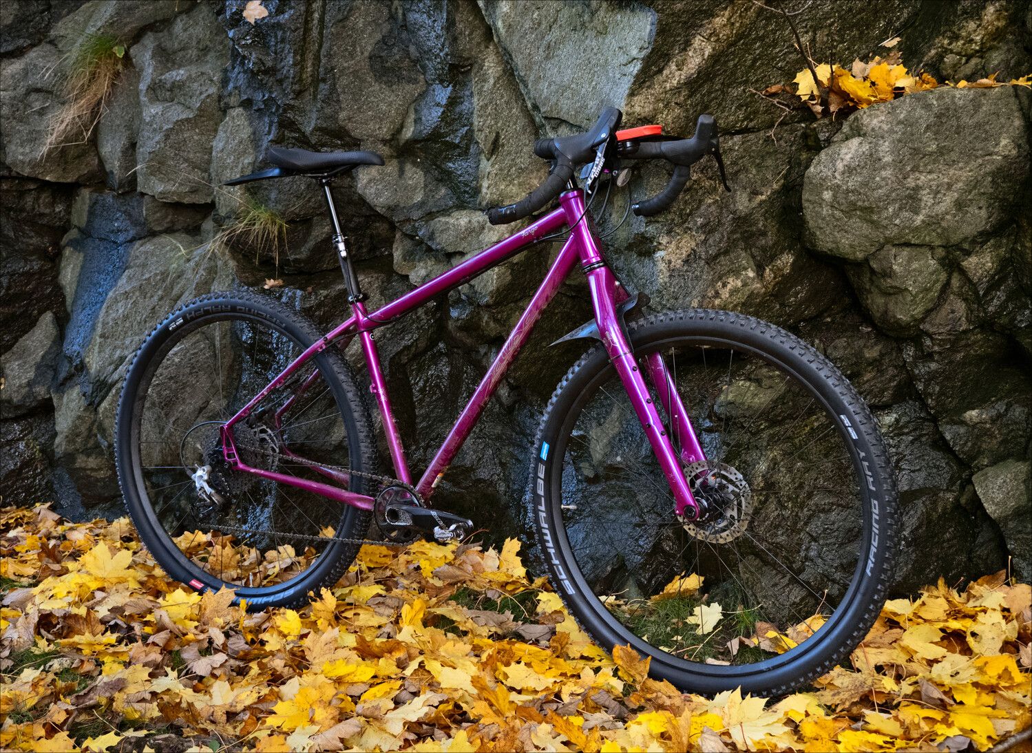

Jag har inte cyklat någon ren xc men har beställt ett par Fleecer ridge i standardcasing till en cykel som går att cykla xc med om man vill. Är van vid ganska rejäla stigsäck annars, eller släta asfalts- och grusdäck. För de senare underlagen har jag uteslutande cyklat på Rene Herse-däck och varit fantastiskt nöjd. Dock är väl punkaskyddet kanske inte i topp (även om jag ytterst sällan punkar). Vad tror ni, går det att cykla xc med dessa?
Min avsikt är att cykla "överallt", från asfalt, till grus, till lättare stigcykling. Vid tillfälle hade jag också kunnat tänka mig att köra något långlopp eller så, vilket är ursprunget till frågan.
Enda referensen av lättare mtb-däck jag har är ett par Ikon, och de var fullständigt livsfarliga att cykla i skogen med...😄

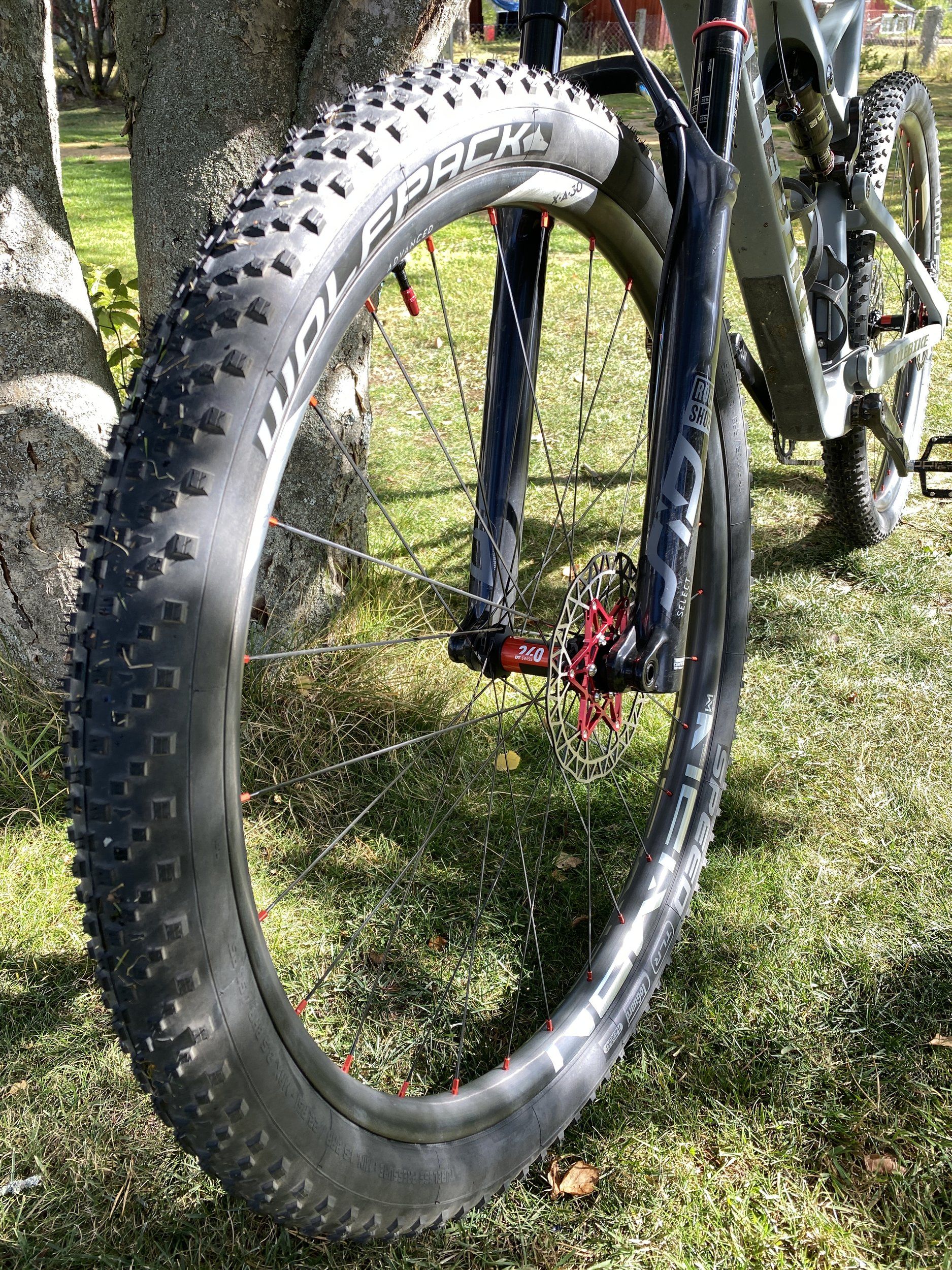

Hoppar in i tråden med en snabb fråga. Har kört Maxxis Rekon Race 2.4 fram och bak för aggressiv stickling och varit väldigt nöjd med både rull och grepp. Har dock i vissa fall känt att framdäcket ibland släpper. Däcken är nu slut så nya skall inhandlas. Funderar nu på att byta till Aspen fram. Är det en bra idé eller kommer jag tappa rull utan märkbart bättre grepp?

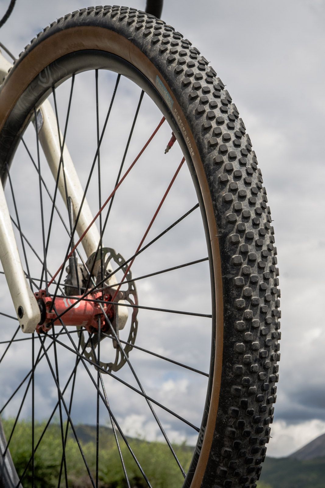

René herse var väl frågan ;)
Jag svarade på anledning till varför man skulle välja Pirelli när renegade är både lättare och billigare... mitt svar är greppet.
Renegade är riktigt bra... gillar dem skarpt! Men tycker Pirelli passar mej bättre då jag åker väldigt lite grusväg å i princip inget på asfalt
Men frågan var ju om Rene herse jämfört med Renegade. Inget om Pirelli. Så menade du Pirelli så får du ju skriva de ;)
