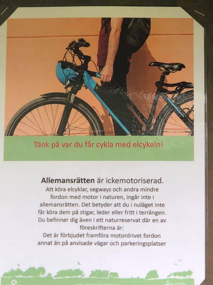

På vissa ställen, tex järavallens naturreservat har man nu satt upp skyltar som förbjuder el-cykel specifikt.
Känns lite illavarslande, finns det verkligaen lagstöd för att göra det? Tänkte om nån juridiknisse kunde förklara detta specifika förbud och om man verkligen får göra denna skillnad?

Spacekitty, är det järavallens sk förbudsskylt? Den förbjuder ju inte elcykel utan skriver "tänk på var du tar din elcykel". Jag trodde det stod "elcykel förbjuden". Nevermind, somnar om.

Svaret på frågan är att det som det tidigare konstaterats är att det inte finns något svar utan bara tolkning, tills det är beslutat i domstol vad som gäller angående el-mtb.
Angående Järavallens naturreservat, se nedan.
Här kan man läsa om vad som gäller specifikt i Järavallens naturreservat, det som gäller här gäller inte på samma sätt på andra ställen

I ett naturreservat som Järavallen kan de ju förbjuda vad de vill, t ex promenad med käpp i vänster hand (endast höger hand tillåten), allemansrätten gäller ju inte där.
Så vill de förbjuda el-cyklar är det nog inget problem att göra det, bara att de måste ha nåt slags motivering, men det brukar inte behöva vara nån speciellt hållbar motivering. T ex skrämmer barnfamiljer på vanlig cykel skulle jag killgissa räcker som argument.
