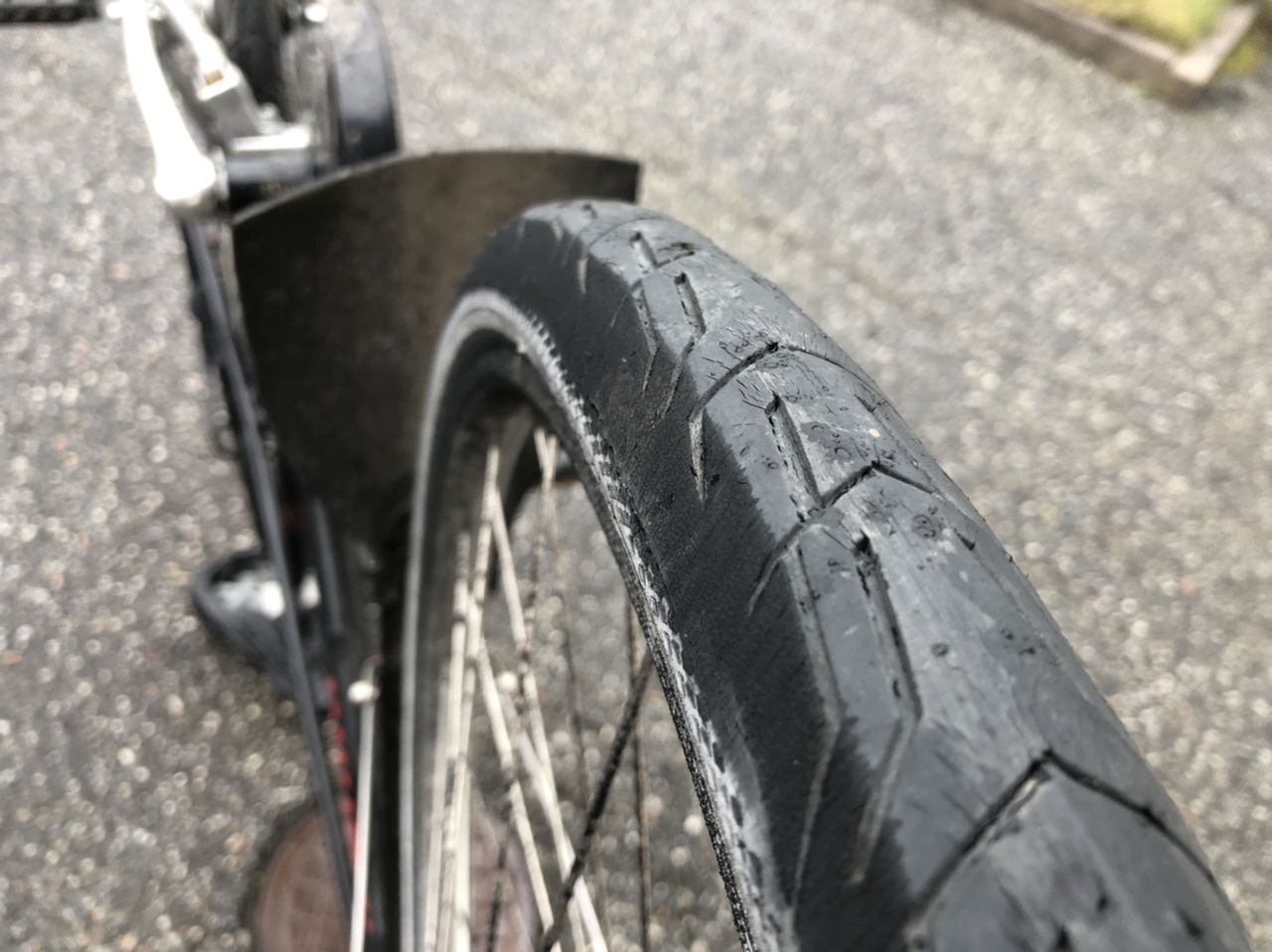

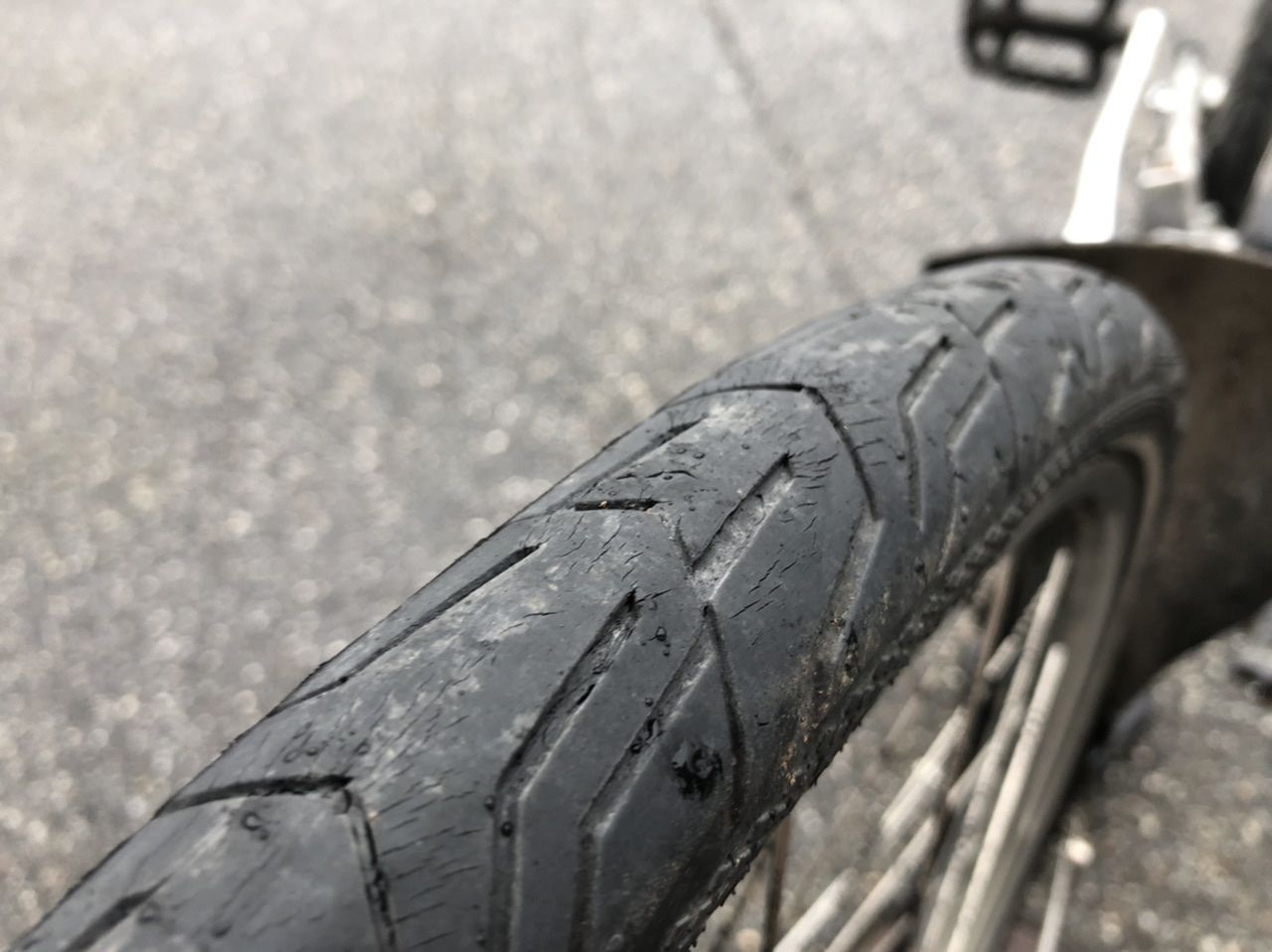

tack för svar sambal! vad som rullar trögt i verkligheten stämmer inte alltid med labvärden på trumma. bland annat har jag kommit att misstänka interferens mellan däckets och trummans mönster, vilket skulle kunna göra att vissa däck ’planar’ medan andra kämpar i ständig uppförsbacke?
gjorde nu ett experiment med frugans däck, och slipade ned skuldrorna utanför området där hon belastat. cykeln kändes definitivt nättare efter det, mindre traktorkänsla. om även rullet förbättras återstår att se.
la märke till att gummikvaliteten var synnerligen hård och jämförelsevis svårslipad. dock har jag inte tyckt greppet varit dåligt. bilderna är från det främre däcket, som suttit snart fem år bak men nyligen flyttats fram i samband med att ’någon’ la beslag på framhjulet.
även ts kan ju överväga att bara slipa ned sina befintliga halvslitna mtb-däck för att få bättre rull till vr. vissa däck har annat och hårdare gummi i botten av dobbarna, och det kan i vissa fall bli halkigt i väta. är ju bara att provslipa en dobb och testa hur gummit känns.

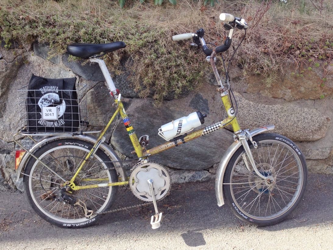

26-tums mtb med skivbromsar funkar utmärkt att kombinera med 29-tums hjul med racerdäck. Tätstegad kassett är inte heller helt fel.
