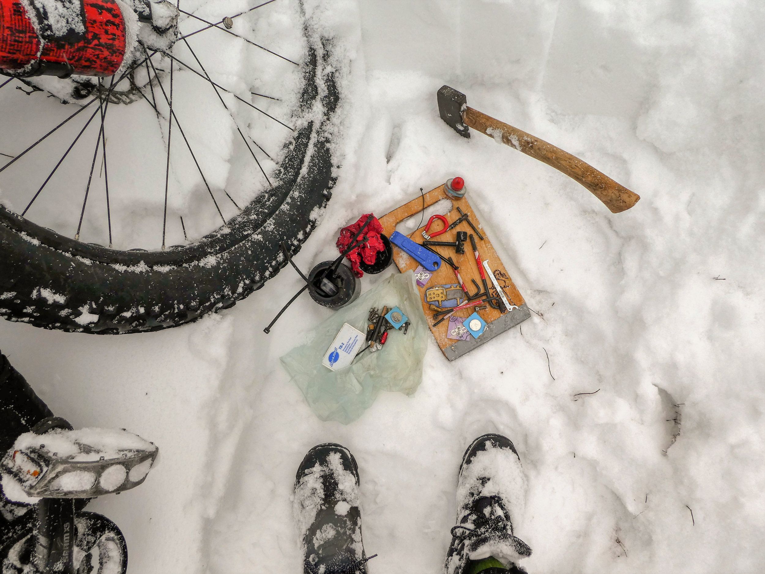

Är hem igen och försökte öppna frihjulsbody men då behövs egentligen en body-tool som jag inte har. Försökte med hammare, skruvmejsel mm men den ville inte öppna. Så beställde en ny body, hoppas den kör också 7 år. Inte dåligt för 110kr :)
Och även en ny 9s kassett, kanske det behövs inte men vill inte få problem på en jättelångvintertur. Allt sliter ju mycket i vintern. Och det är inte riktigt roligt att försöka meka i minusgrader.
Det går om det finns inte mycket snö och ett broräcke eller nåt liknande.
Sol, en stor sten och inget dike är också välkommen.
Men ofta är det så här och får man först skotta snö och stressigt skynda sig innan det är mörkt igen.
Lätt att tappa verktyg och små grejer i snön, såsom kedjelänken jag tappade bort i förrgår. Tur att jag har några reserv med mig för jag kunde inte hitta tillbaka, den var försvunnen.
Värst är när det snöar och blåser för då är allt snabbt täckt under en tjock vit filt. Tänkte därför ta med en tarp, som vind/snöskydd, och som extra tält. Har ingen erfarenhet med en tarp i snö så ska testa det nästa vecka (hoppas att nya body kommer fort) och att det snöar mycket för annars är det ju ingen bra tarp-i-snö-test.

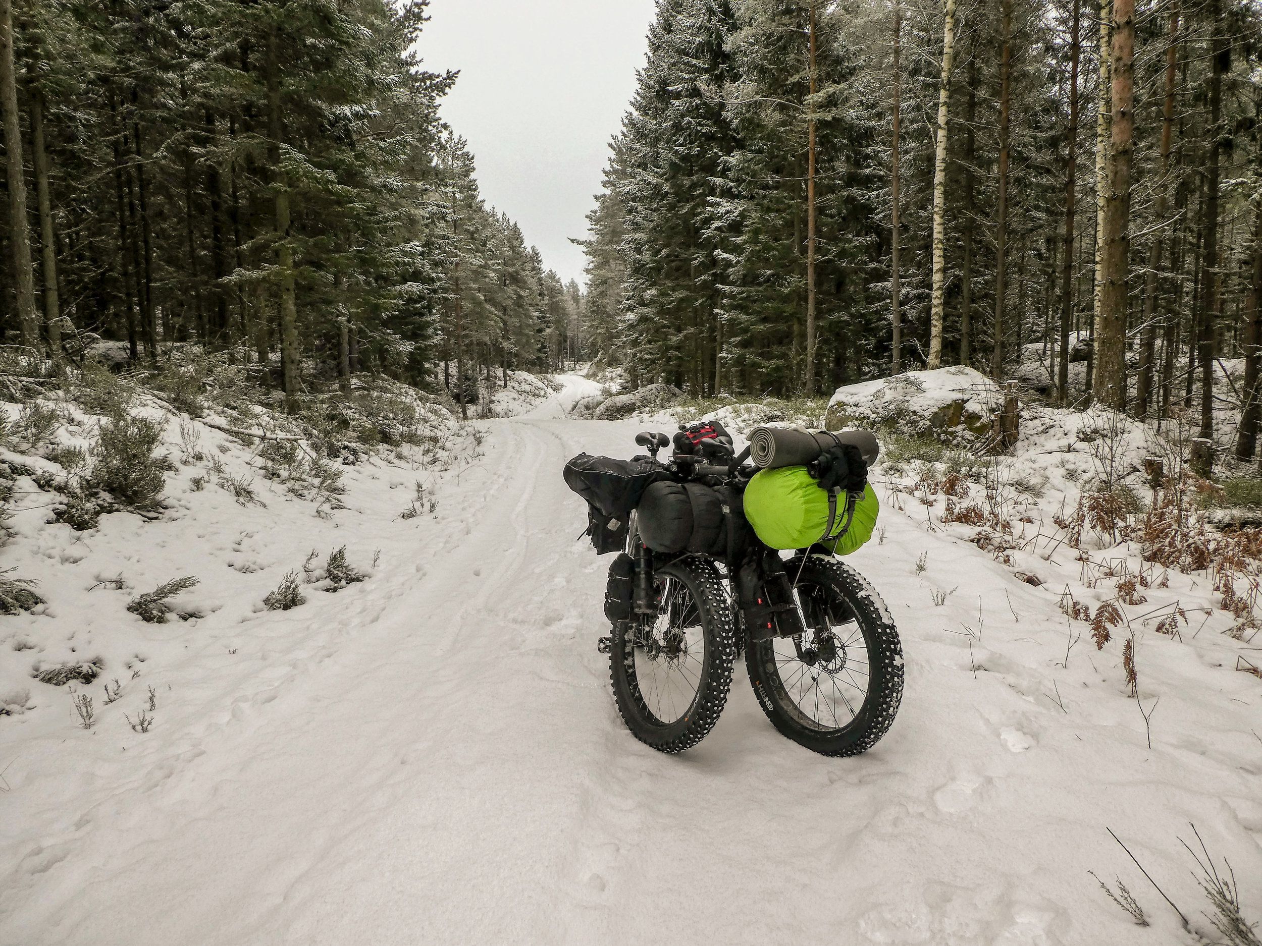

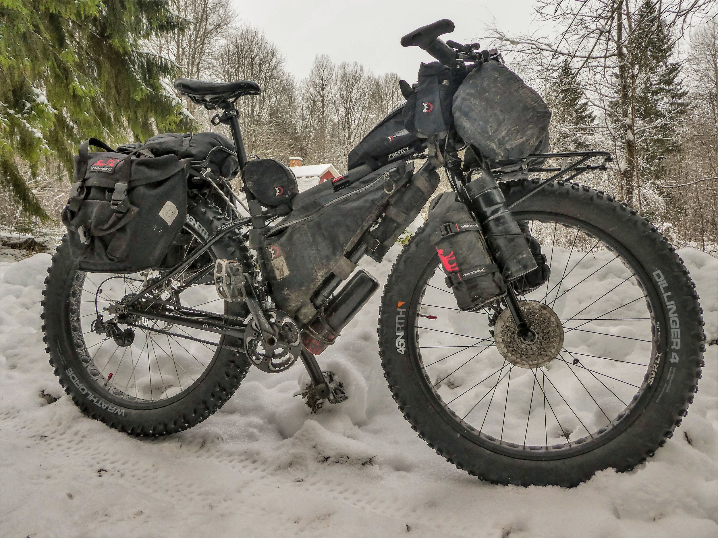

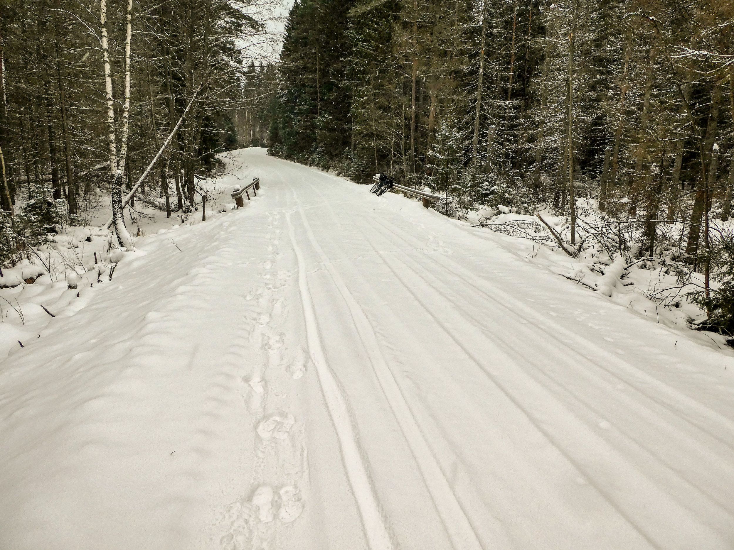

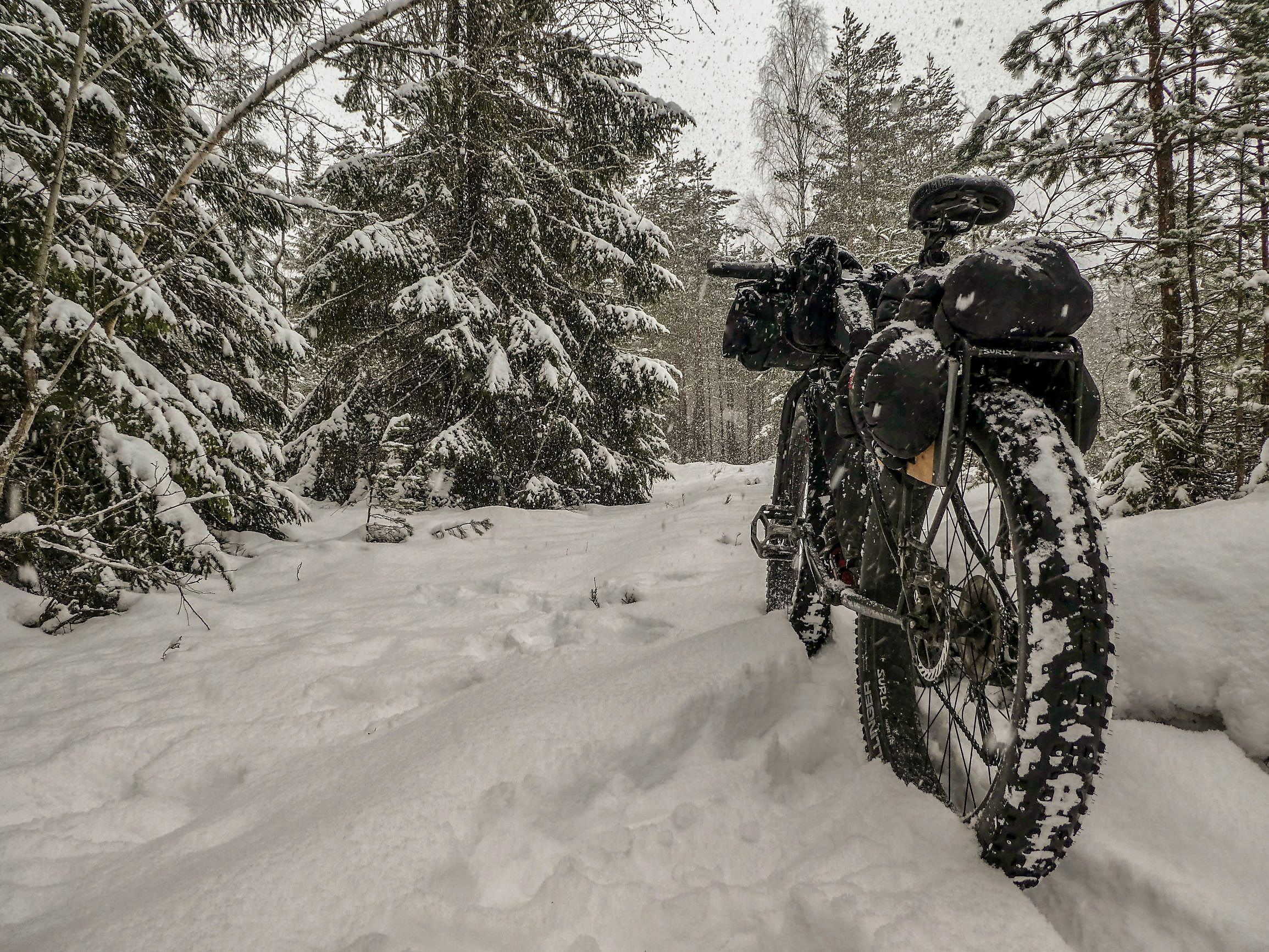

Är på cykeltur igen, med en frisk och glad fatbike. Han fick ny freewheelbody + kassett och kör som vanligt igen. Kassetten var tydligt sliten, så det är 2 kedja + 1 kassett + 1 BB i ett år. Kan vara värre för jag rensar aldrig cykeln, smörjar bara med lite olja. Och innan varje långtur (men bara när dem är några veckor långa) smörjar jag pedallager, sadelstolpe, bultar mm så att alla ärr glänser fintfint.
Testa nu några vintergrejer igen, såsom tarpen i snön. Men sover nu i tältet för det var för sent att sätta upp tarpen. Ville egentligen sova under bar himmel, titta på stjärnorna, lyssna på skogens vintersömn och drömma bort lite. Men det är också härligt inne i tältet, och det kommer ju fler dagar (hoppas jag). Fatbiken har tur, han får sova ute i snön :)
Allt tar mycket mer tid nu i vintern; att sätta upp tältet, skotta snö, slå tältpinnar i frusen snö/mark (jag använder ofta trädpinnar), smälta is/snö mm. Och det är fort mörkt, jättefort.
Fatbiking går även långsamt och tung nu. Att cykla typ 8mil per dag kan man glömma. Grusvägarna är som rutschkanor nu, så jag tar det lugnt och försiktig. Uppförsbackar är det ofta så halt att ibland fatbikes tjocka (bak)dubbdäck börjar slira och tappa greppet så då slår jag luft och står nästan still. Om jag flyttar rumpan bakåt på sadeln hjälper lite men har då ändå tappat fart. Min 60kg vikt är för liten, jag får äta mig tjock och fet men hur gör man detta när man kämpar i snön med en fattie, det är ju bästa bantning som finns. Kanske om jag flyttar lite packning fram till bak att det skulle hjälpa, ska försöka imorgon.
Nedförsbacke går också långsamt, jag vågar inte fort nu så upp är det snigel- och ner sköldpadda-tempo. I snö går det ännu långsammare, får trampa konstant och tung för annars ramlar jag om och är det svårt/omöjligt att komma upp på cykel och i fart igen (jag sjunker bort i snö).
Köra i smala djupa hjulspår är kanske värst för det tar mycket koncentration. Får akta hela tiden att pedalerna inte griper is/snökanterna och får hålla blicken långt fram men det är inte lätt när spåret är typ 3 dm brett.
Men trots att allt går jättelångsamt, tung och ibland farligt är det härligt att vara ute. Och fatbiken är fantastiskt, den kör lugn och inte för aggressivt eller nervös, lump, seg och studsar inte heller bort. Härligt vintercykel, skulle aldrig funka med en vanligt cykel. Bara lite tung nu med alla vintergrejer men det behövs för det är riktigt kallt nu. Kan bara rekommendera vintercykling :)

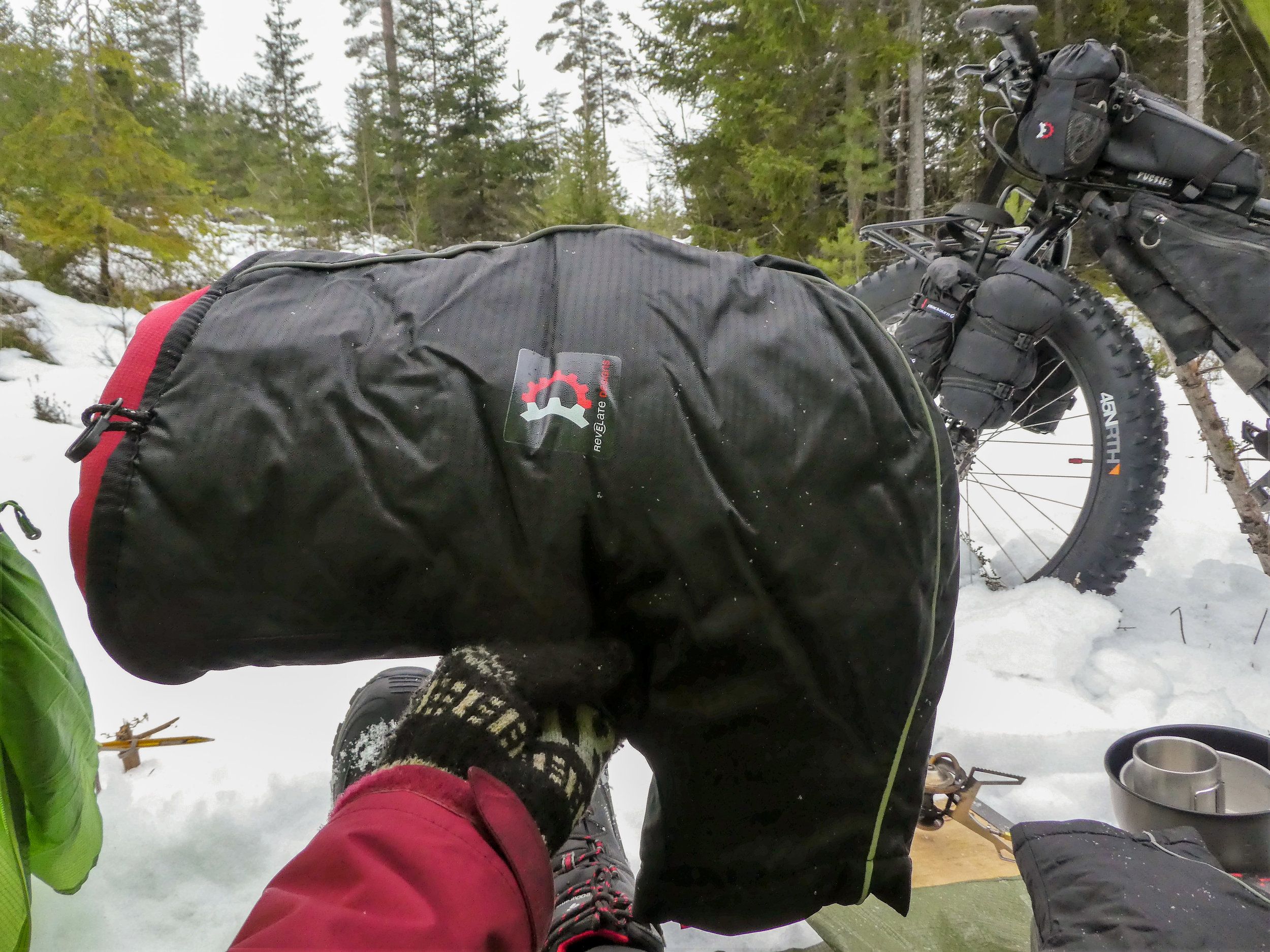

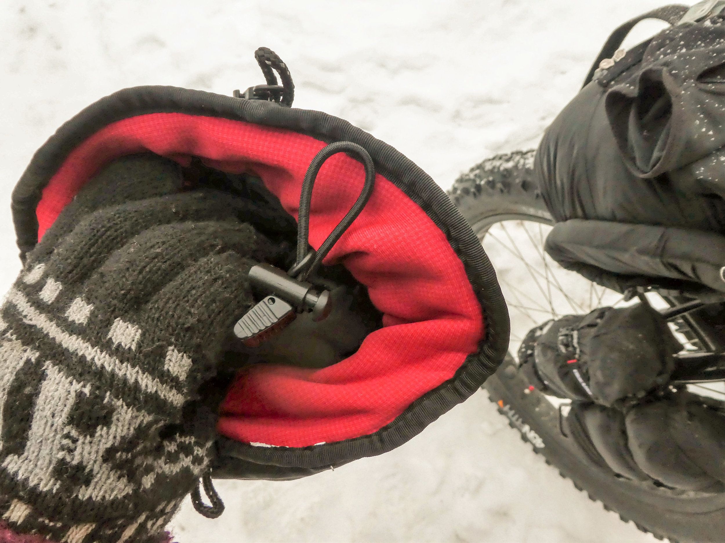

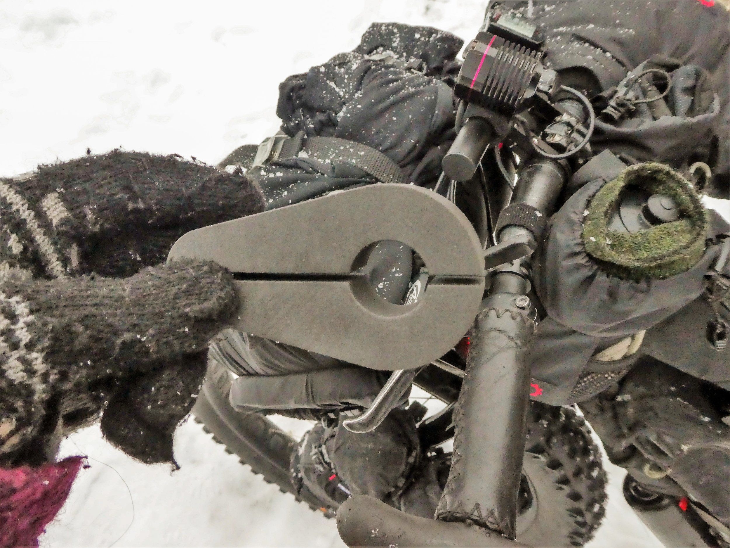

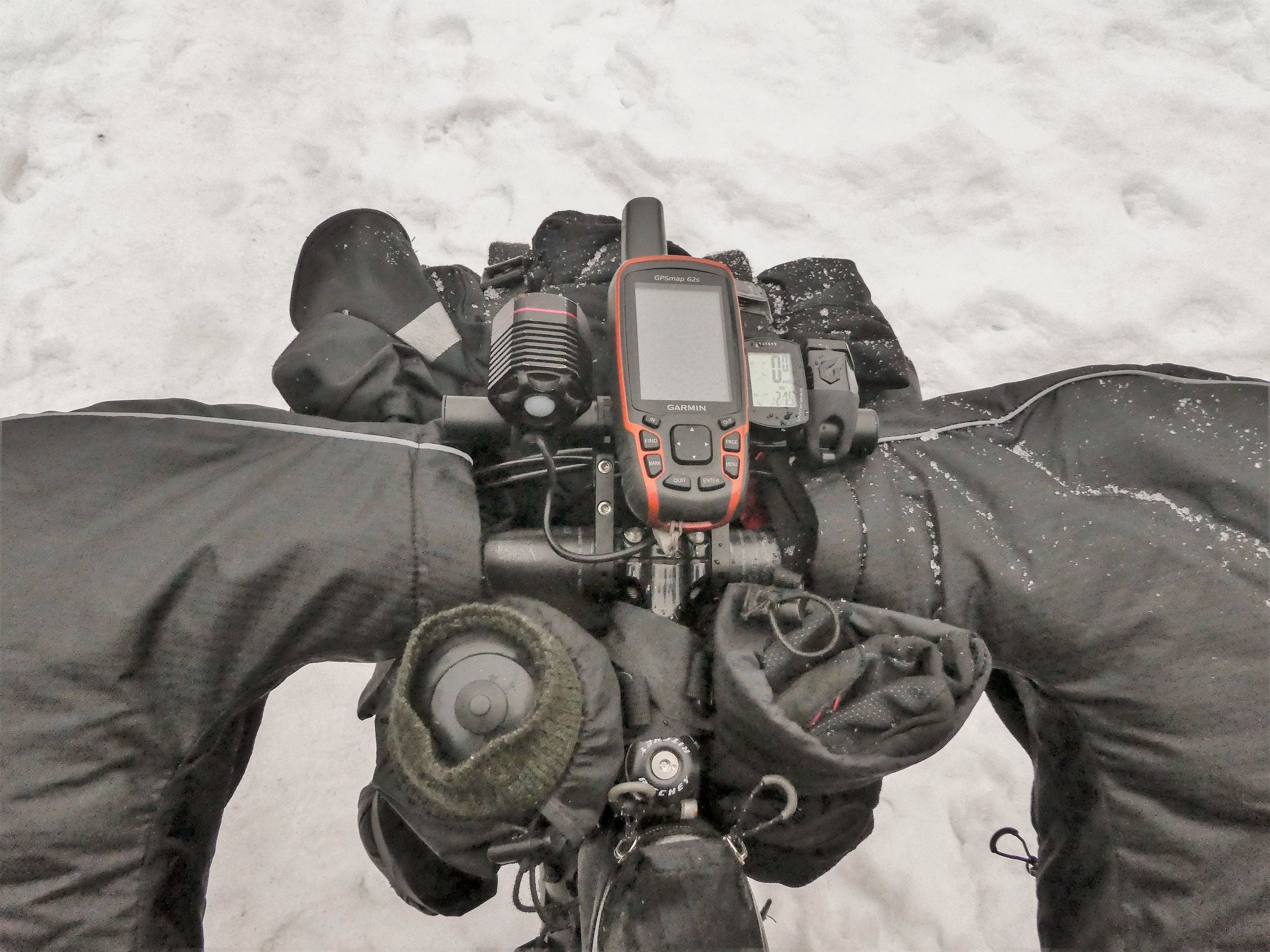

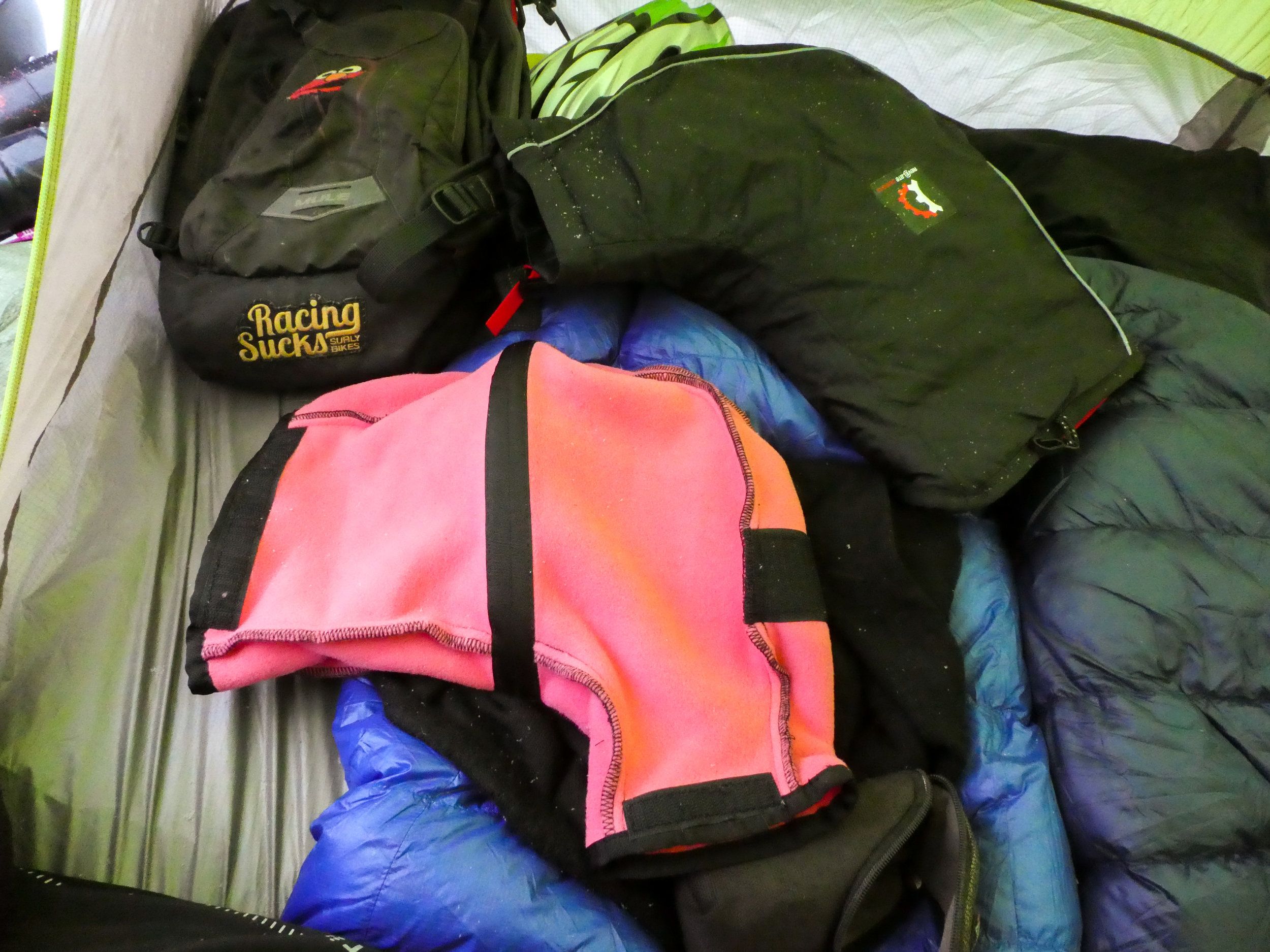

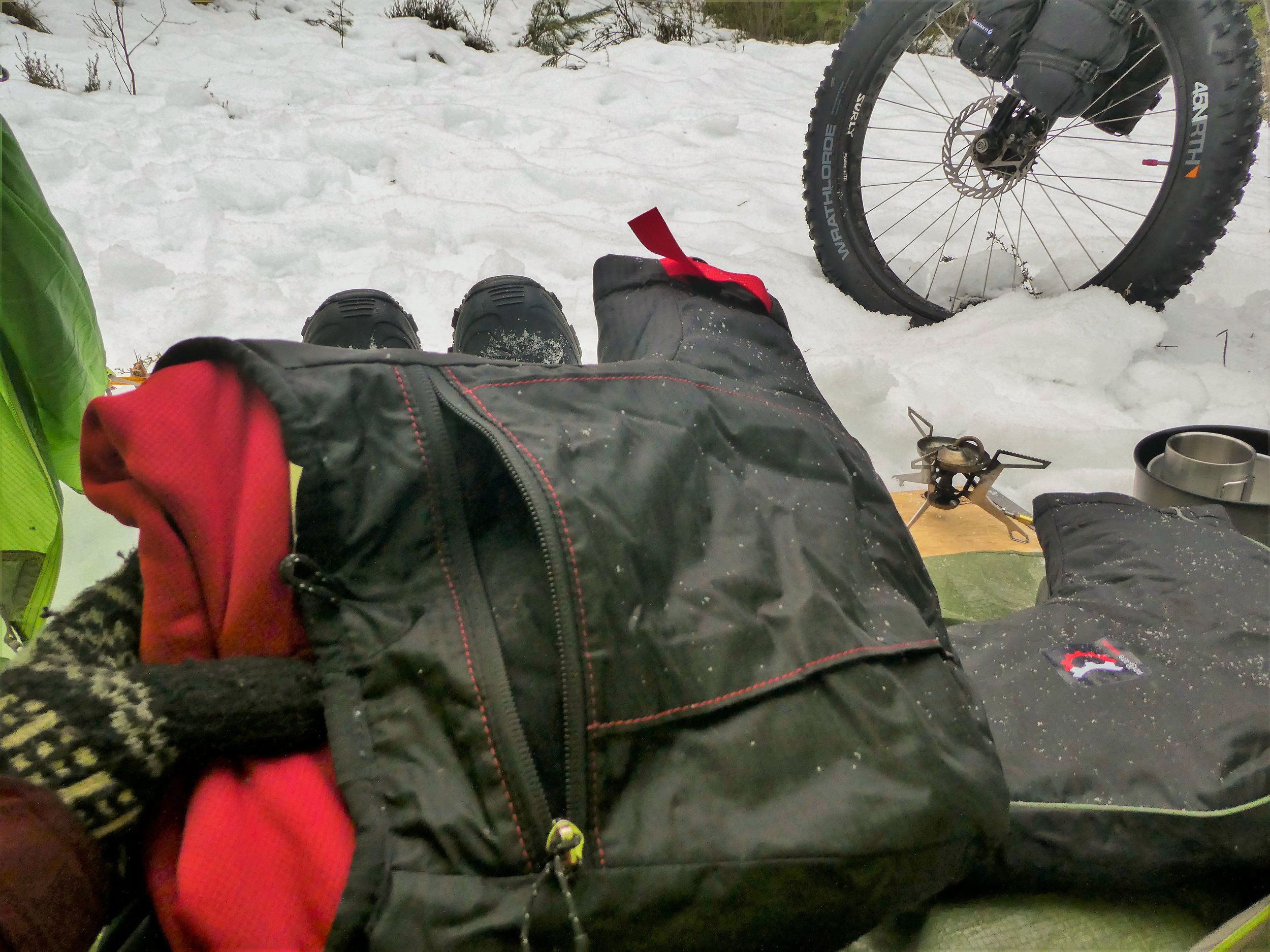

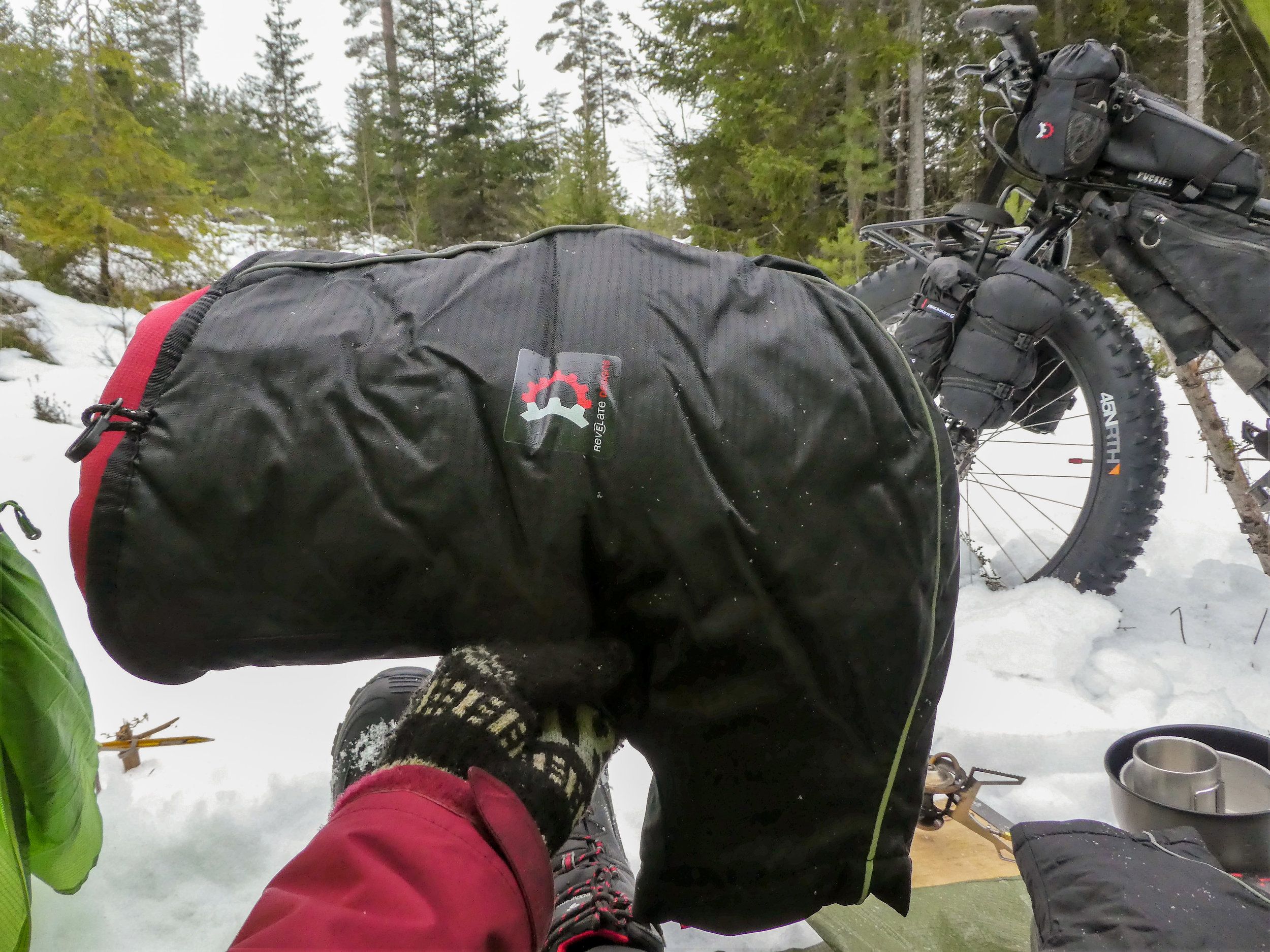

Men vad jag egentligen ville berätta är att pogiesar har kommit! Det tog lång tid och jag kunde först inte hämta dem men det har lyckats idag. De är jättestora! Feta handskar för en fetcykel :) Och svart med lite röd, precis som fatbiken. :love:
Har ännu inte monterat de för hade ingen tid (var fylld med cyklingen) och då var det för mörkt och kallt ute. Men tog en bild innan det var för mörkt.
Lite skrynklig för jag proppade dem i min lilla ryggsäck (med lite våld passade de precis). Finns också två innerhandskar och några grejer till för att fästa dem på styret.
Innerhandskar (rosa, vilken härligt färg för coola fatbikers!) har kardborrband så de kan inte lossna från ytterhandskar.
Finns också en påse/ficka på undersidan av varje handskar. För mobil, godis, tunna handskar mm. Kul!

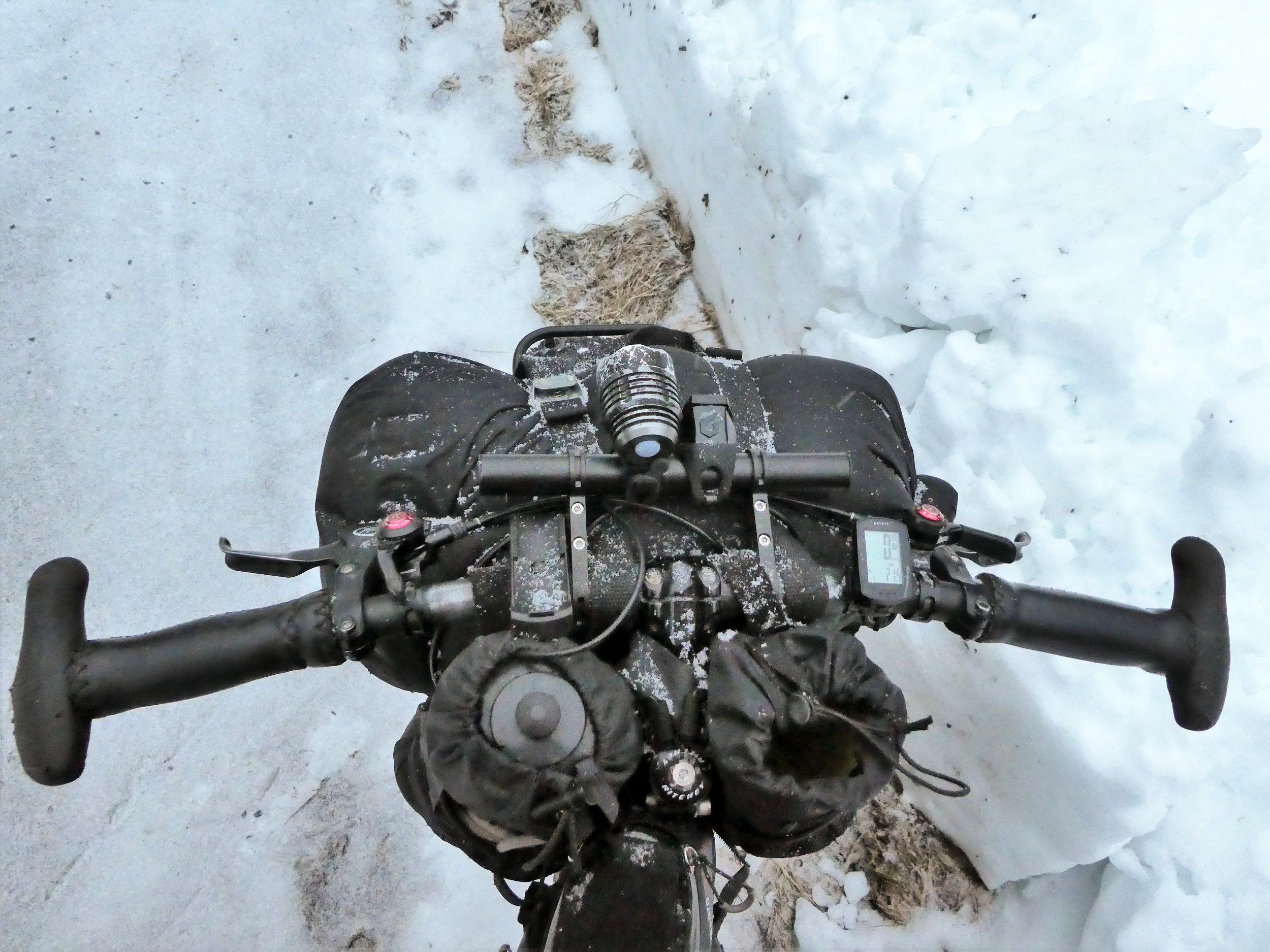

Ska montera de imorgon. Tar lite tid för jag får reorganisera cockpiten först, kanske inte lätt i snön och minus 20.
Styret är kort för en fatbike (jag är small) och med pogies finns det ingen plats längre för GPS, cykeldator och alla spännband (2 från feedbags och 2 från framdrybag). Får också ta bort bar-ends, det tycker jag inte om för dem behövs på långturer men att ha frusna händer är värre så har inget val. Hoppas det går bra att cykla i snön med pogies, att hoppa snabbt av/på på cykeln utan att händerna sitter fast i dem os. Spännande att testa :)
Ska posta mer bilder imorgon! Och tack igen ni snälla Happyriders 😘
Visa bilaga 466600
Visa bilaga 466601
Visa bilaga 466602
Visa bilaga 466599

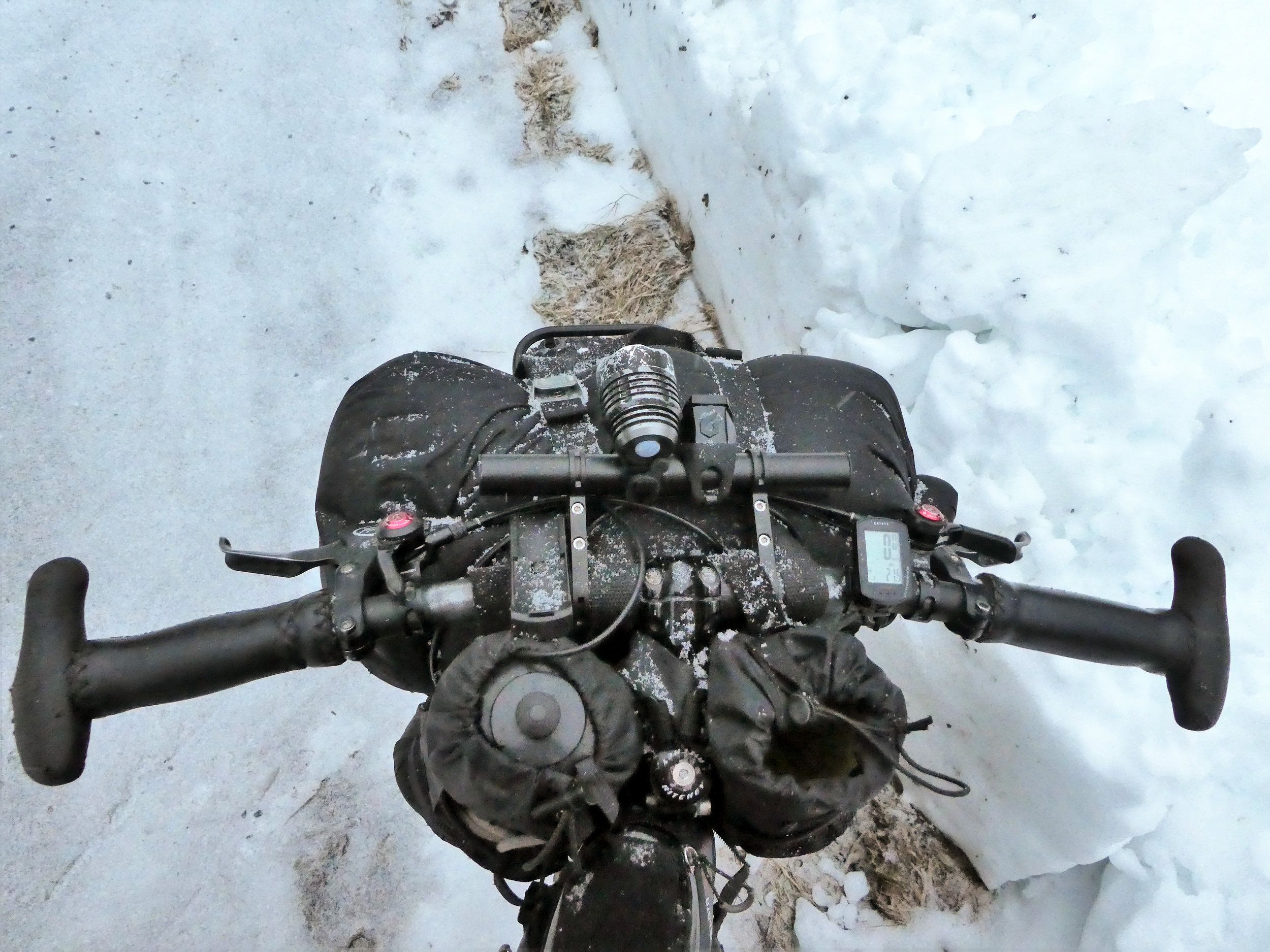

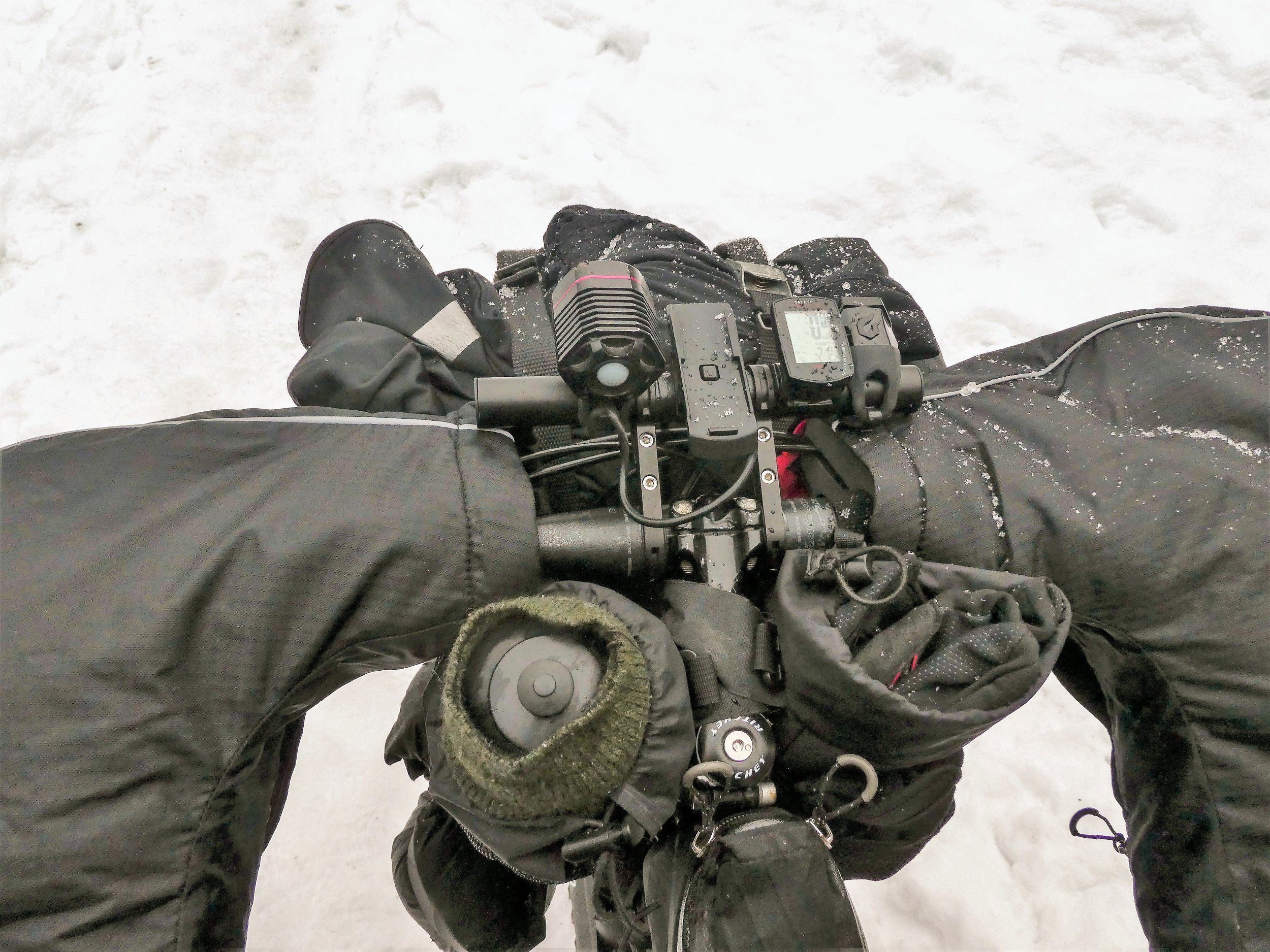

Flytta cykeldatorn och gps-fästet till extendern du har lamporna på bara?
Yonna
Långvintertur, behöver lite hjälp med rutten, vintergrejer och sånt
Ja, det ska jag göra. Extendern får också flytta sig till styres mitt. De två spännbanden från drybagen flyttas till pakethållare och då hoppas jag att de två feedbags kan sitta kvar för jag behöver dem verkligen. Den ena har en vattenflaska virat i en strumpa så den frusen inte så fort, plus liten rep och en kniv, den andra har kameran och mina handskar (har alltid två par på mig men ofta blir de för varma efter några spännande km).
Men nu är det för kallt att stå still och fumla och pila med små skruvar och buntband i djup snö så jag hoppar på cykeln och ska kämpa mig varmt. Pogiesar får vänta.
Ska också hämta min riktiga vintersovsäck för jag frös inatt. Det tog för lång tid innan jag var varmt och kunde sova, och när jag vaknade ville jag inte lämna sovsäcken (jäva kallt ute) så nu är klockan 10 och är jag fortfarande inte färdigt. Blir också bara kallare den här veckan så bäst att cykla tillbaka och hämta sovsäcken. Den är bara jävla stort och tung.
Men behöver också hämta dubbar/broddar för mina skor. Det går inte utan, varje gång jag kliver av cykeln glider jag bort. Fatbiken är som en rollator och skivbromsar håller mig på plats men jag får ju pusha cykeln och det är inte så enkelt på isiga backar.
Pogiesar verkar så stora och barends liten, passar det verkligen inte?
Pogies har sina egna ändlock, tror de behövs så att de sitter fast på styret. Jättebra system tycker jag för dem sitter inne i handskarna och inte ute såsom många andra pogies har. Men ska kolla om det kan utan endcaps.

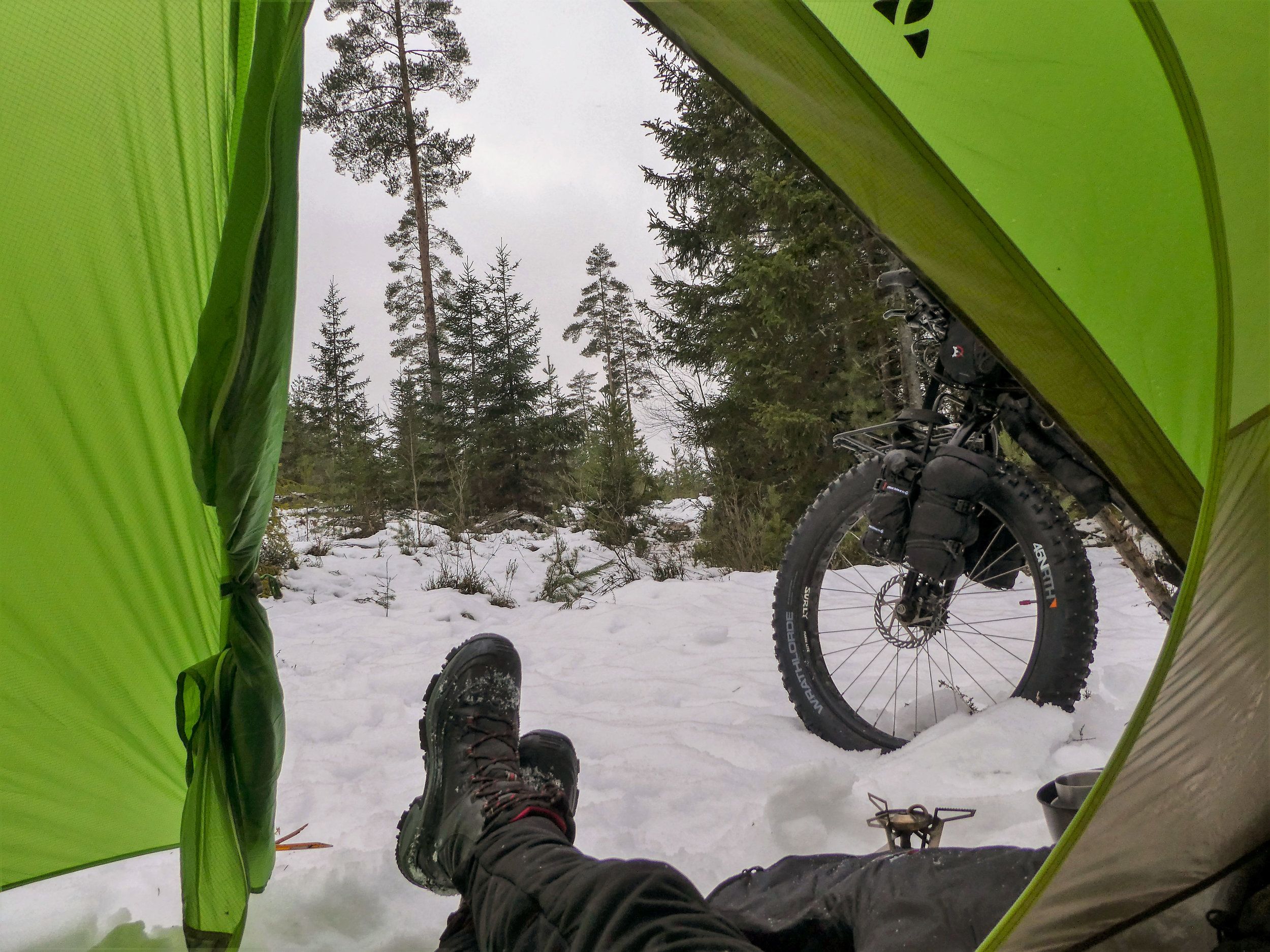

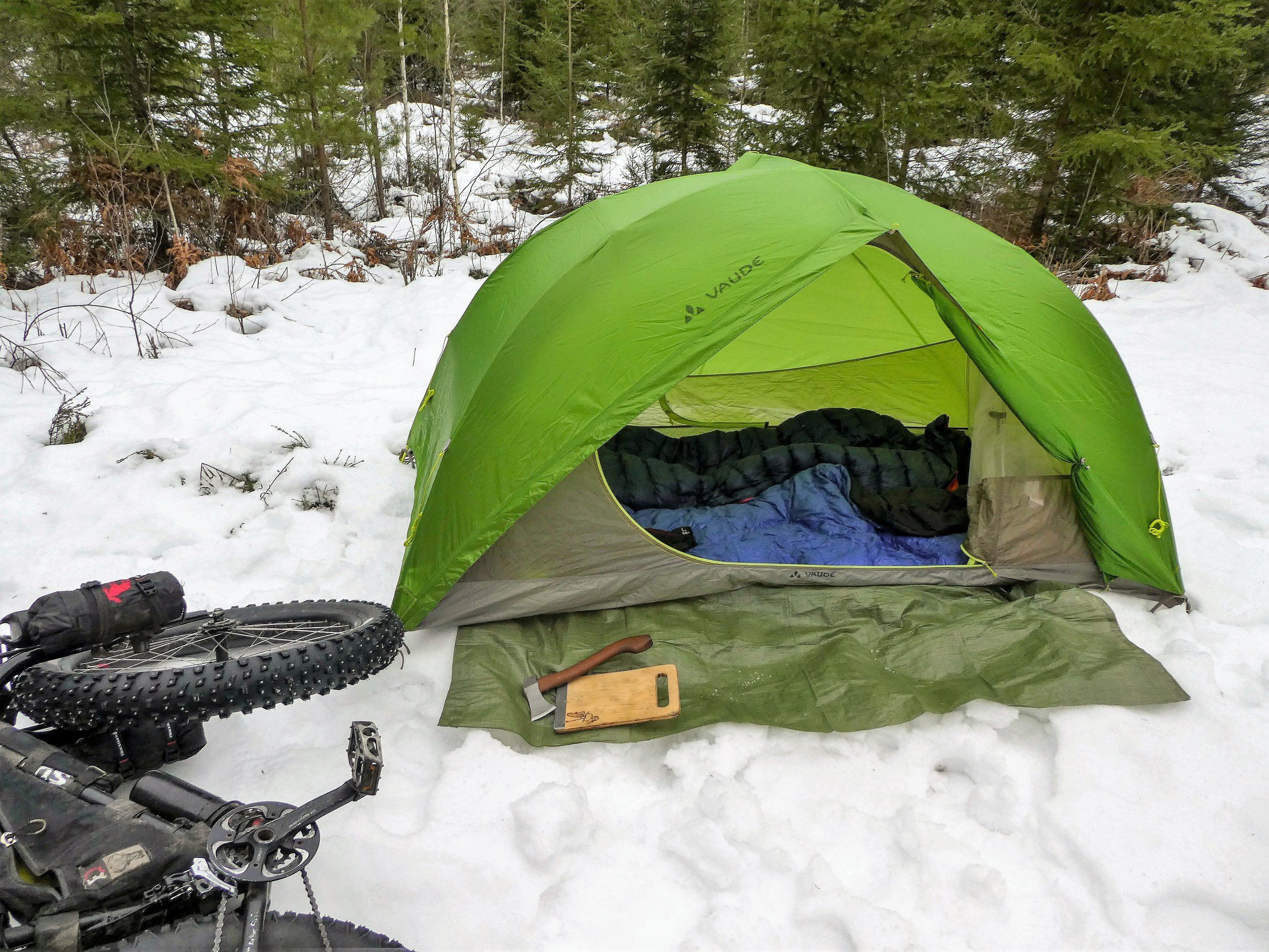

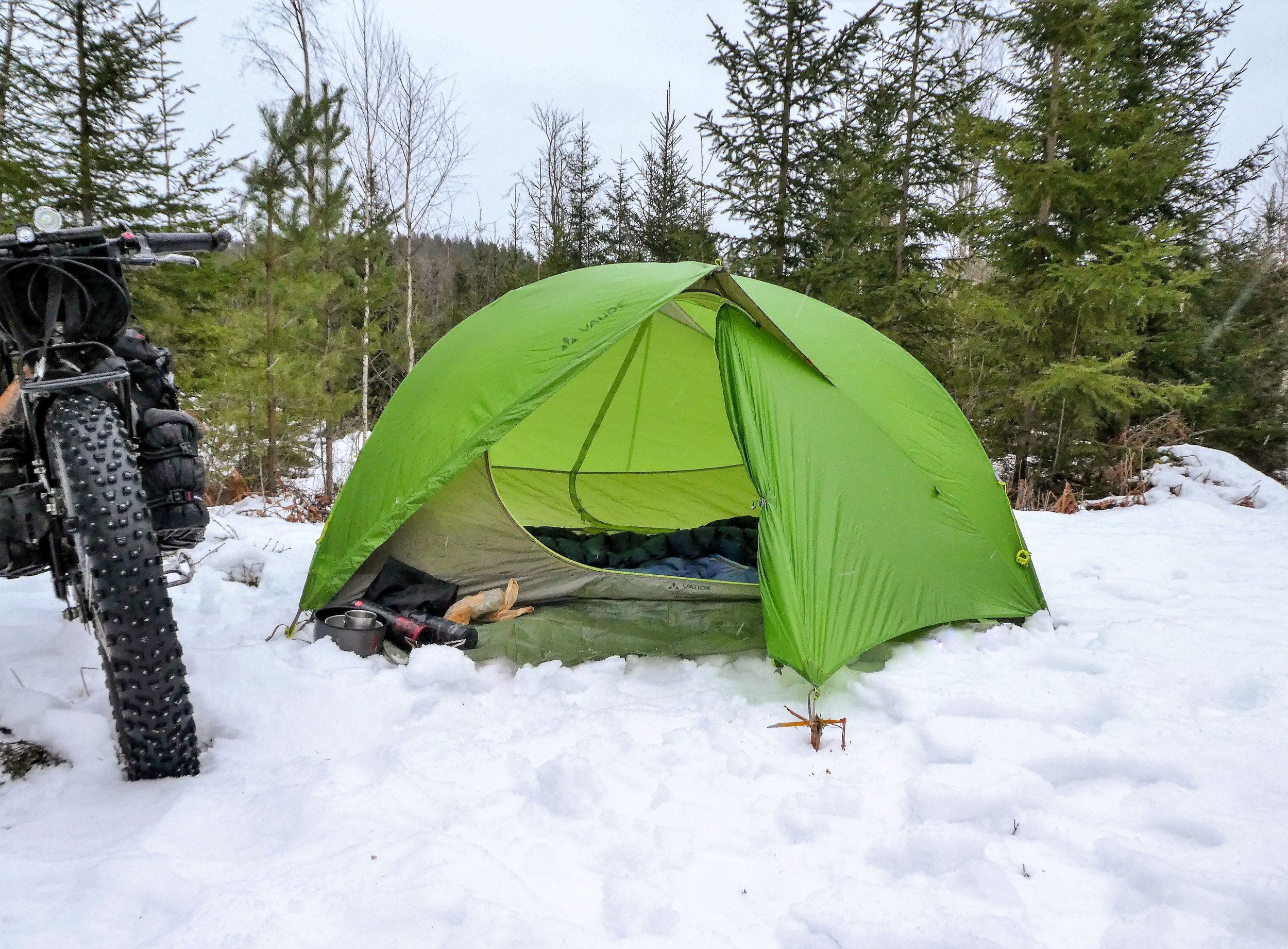

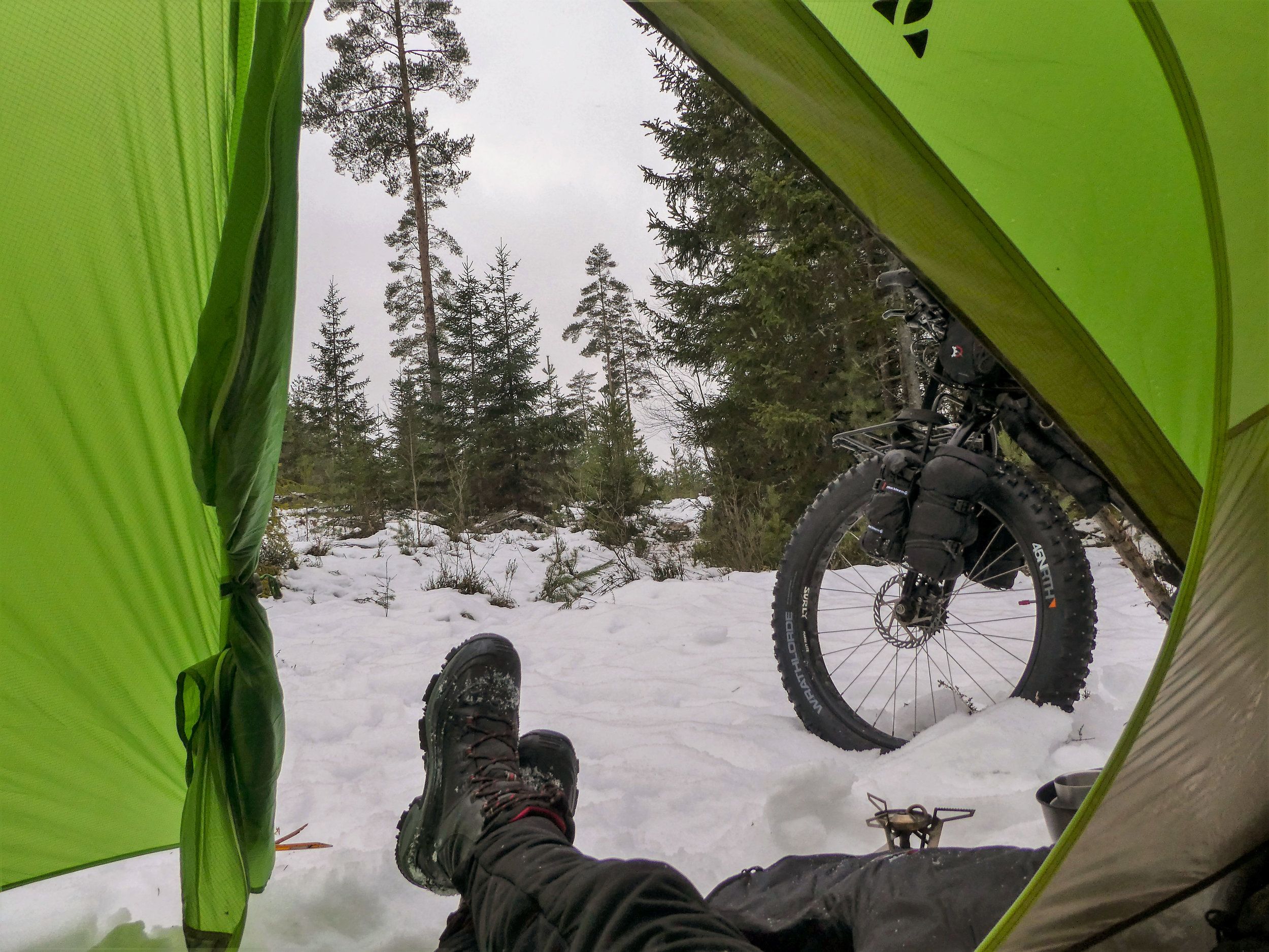

Härligt (och kallt!) bild! Vilket tält är det, ett tvåmanstält?
Tack :)
Vaude Space SUL(seamless ultralight) 1-2p. Fint tält, rymligt, självstående (mycket fint i snö/skog/sten), 2 absid, innertält kan sätta upp utan yttertält (skönt när det är t.ex varmt eller inne i gamla lador om där finns många mygg/knott), går att sitta bekvämt i hela tältet (inte bara i mitten) och den är långt (230cm inne) så sovsäcken trycker inte mot tältduken (då blir den blöt/skitig) och finns där även space för ryggsäck, hjälm mm.
Innertält är 105cm brett. De flesta liggunderlag är ca 50cm så det går att sova med 2personer.
Lite trångt, men i vintern mycket varmare :)

Och fickorna är enorm stora! Har två tjocka handskar (3-fingerlobsters), tjock mössa plus en karta i bara en ficka och det finns ännu mer plats :)
Har inte cyklat länge med dem idag men de är varma, jättevarma, härligt varma! Nu fryser mina händer inte alls fort så förmodligen är jag inte rätt testperson, men iaf smälte jag efter ca en halv timme :)

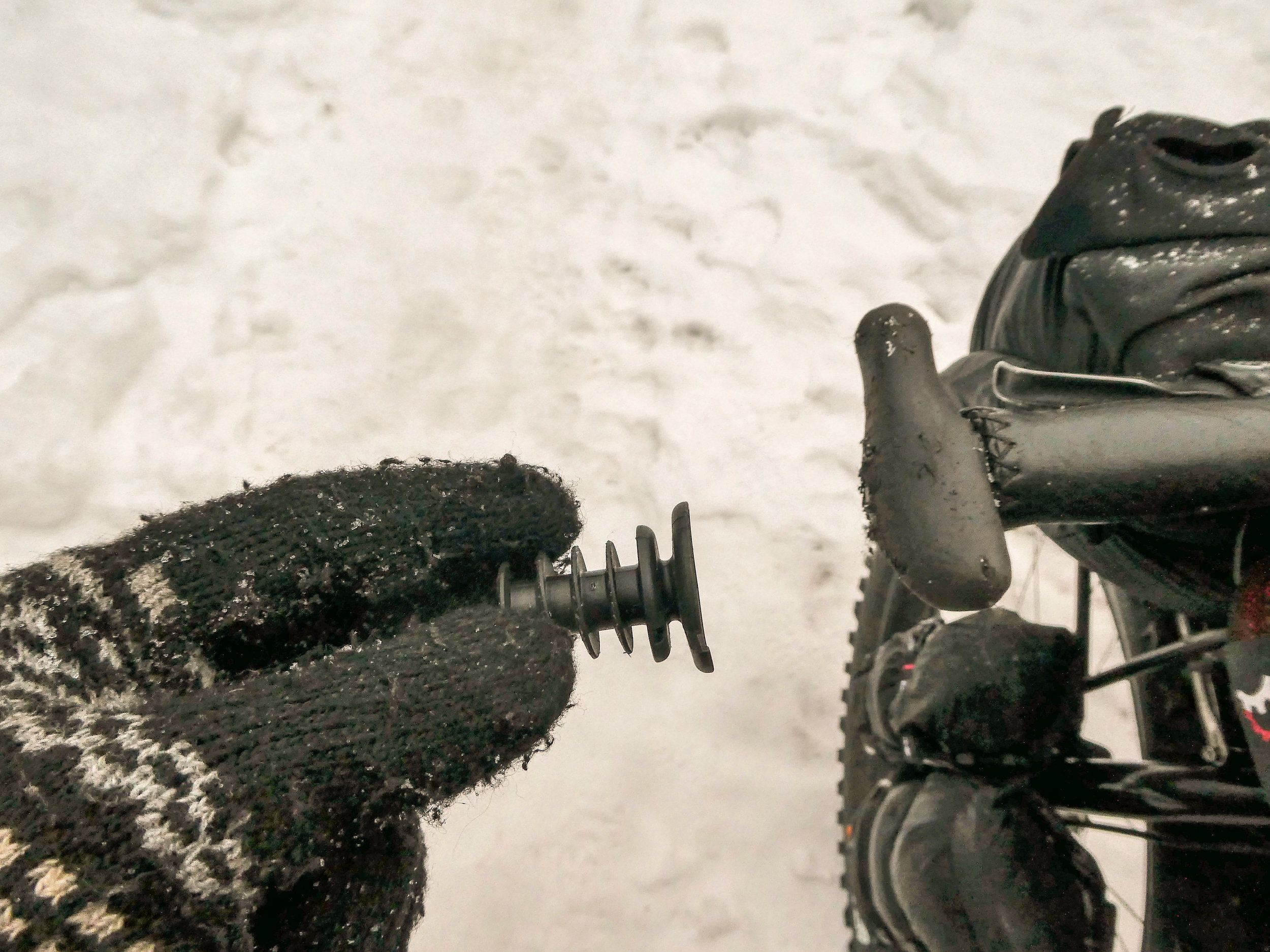

Går också bra med bar-ends, härligt för då kan jag ta av/på pogiesen när jag vill. Egentligen får de sitta fast på de här ändlock/bar-endplugs (jo nu kommer en liten review):
Finns en liten .. jo vad heter det på svenska.. ögla/tråd i handskarna och den drar man åt endplugs. Men jag gjorde öglan på bar-ends och det funkar precis samma.
Finns också den här skumgummi-lock som sitter på styret/kablarna och skyddar händerna mot vind/snö/kylan. Men hittills var det för varmt så jag tar de bort, vill hellre ha lite ventilation.
Har flyttat allt till extendern och det kör bra. Feedbags sitter fortfarande fast på styret och förmodligen finns det även plats för drybags spännband men de sitter egentligen bättre på pakethållaren. För då kan det nämligen mer i feedbags lilla sidofickor, såsom några värmeljus och några påsar varm chokladmjölk. Alltid bra att få mer plats på cykeln :)
Så jag är mycket happy med dem varma pogies. Får bara vänja mig med fatbikes nya utseende, pogies är ju inte riktigt vackert på en cykel, men varma händer är guld värd så acceptation går fort :)
GPSen i mitten ser också stort ut, men kanske är det bara jag som tycker så. Har inga bilder från hela cykeln men de kommer säkert för jag är ju en lite galen happy-bildskickare. 🤪
Tack alla för de varma handskarna, och tack för alla tumme-upp. Känns härligt varmt och ger mig mycket energi, tack.😘
