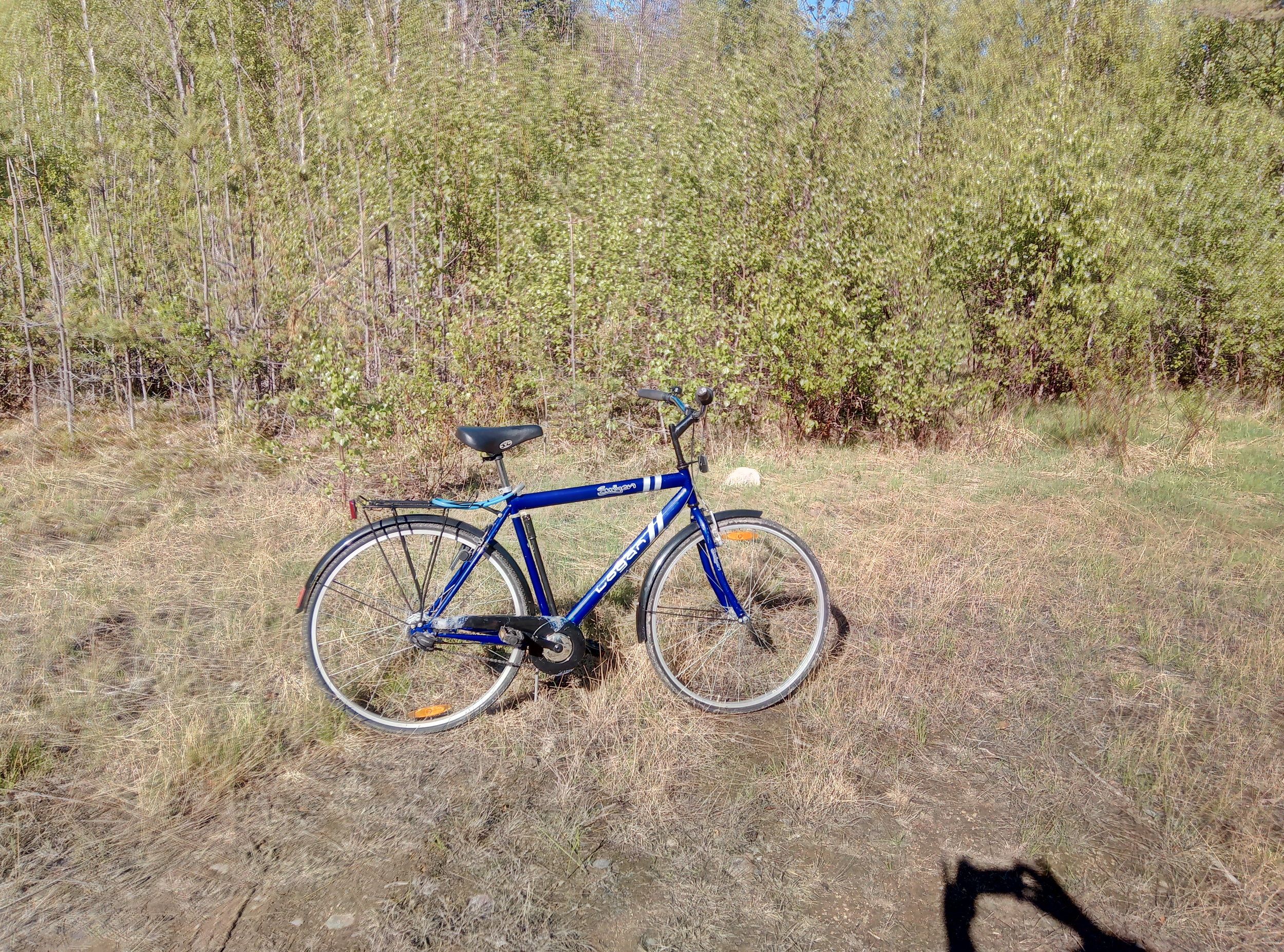

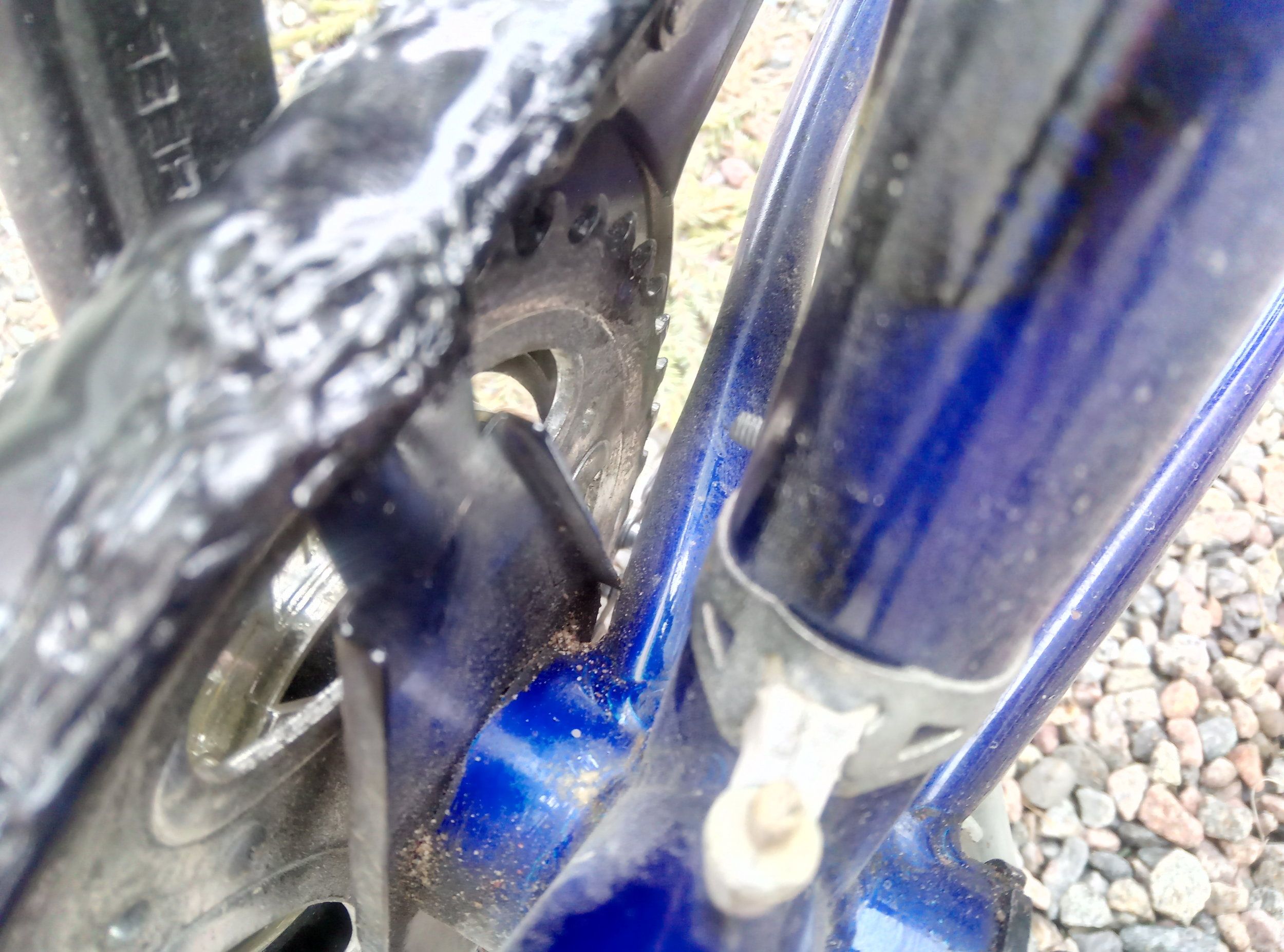

Den här cykeln den REX förde under namnet Logan fel är pedal drev tar i smala rör ramen bak rören och sadel är skav typ bytt och åtgärdat ekror är inte rostfritt utan galvade ekerniplar förniklade.
jo kedje skyddet stod för ved klyvningen därav smältlims lagning är svart målad över nu det är inget fel på cykeln ram är 54 cm stål sadel bytt från lassal till ätranverket no130 sadelstålpe är klämfäste borde byta till kläm sko för sadekskenor 25.4 mm cykeln väger 19 kilo gemetrin är kompakt bör inte byta styre till bakåt veven är nära hjulet 28 tum käns som stegrings kick om man sitter rakare och kör över något på ramen står det Scandinavia dessain.
Jo frågan var växel SRAM S7 hitta info om plocka loss bakhjul vajer.

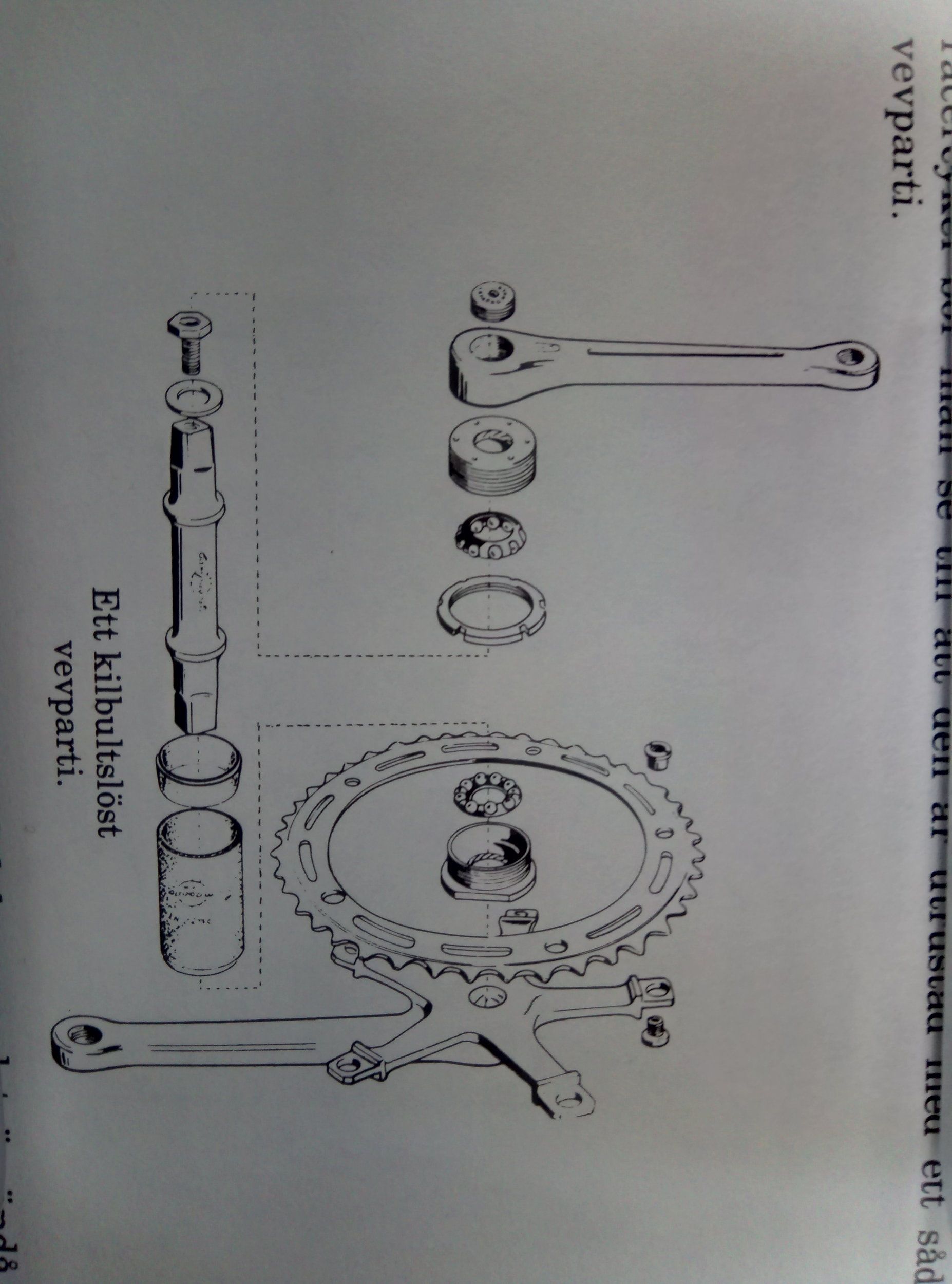

Jag var hos morbror när han levde han tog rörtong och träklossar hade lossat vevpartiet och nöp i bak rör ram där drevet tog blev ca 1 cm
frigång från ram sedan.
Jag lackerade över smältlims lagning och vevarmar original svart. Sedan är sadel klämma av den absolut sämsta typen på marknaden orginal sadel kom jag ej överäns med bytt ut.

Är och cykel testa 6 mil till Haparanda hamn testa ut nästa test blir med bytt bakdrev från 18 kuggar till 19 kuggar kommer inte till rätta branta bakar på 1 växel och över växlad på 7 nerför.
Det är inte så bra vägrenar från Kalix skråvlig asfalt men från nikala vägskäl är det cykelväg in mot Haparanda.

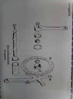

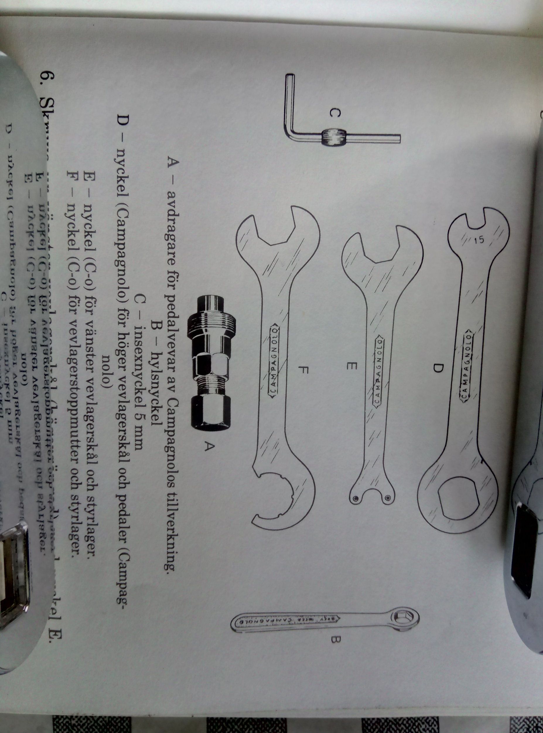

Ibland har man tur nu vet jag vevpartiet är för typ vilka verktyg man behöver och fabrikat med komplement av Shimano är inte 100 utan 1/2 hybrid typ av båda i verktyg borde vara Sram.

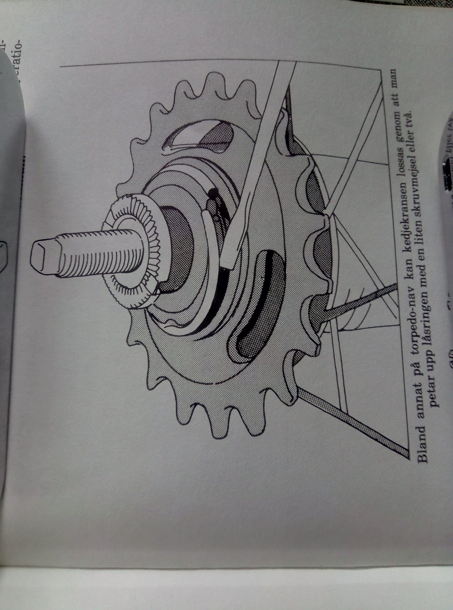

Tappade drev låsring i gräsmattan höll på 3 dar och leta fann den rakt under går ett 10 meters område och letat.

Drev är samma som Shimano anväder men skillnaden mellan Torpedo och Sram är att Sram måste vändas utåt tar i plåt skydd under drevet trycker in mot nav och nöter inte alls tänkt så på navet drev sida på Sram S7 jag stoppade dit 19 kugg från Torpedo schwenfurt de är samma drev på gammal Troffe morsans var bakdrev 20 kugg fram är ca 40 någonting skall kolla är en fast växel kompromiss.

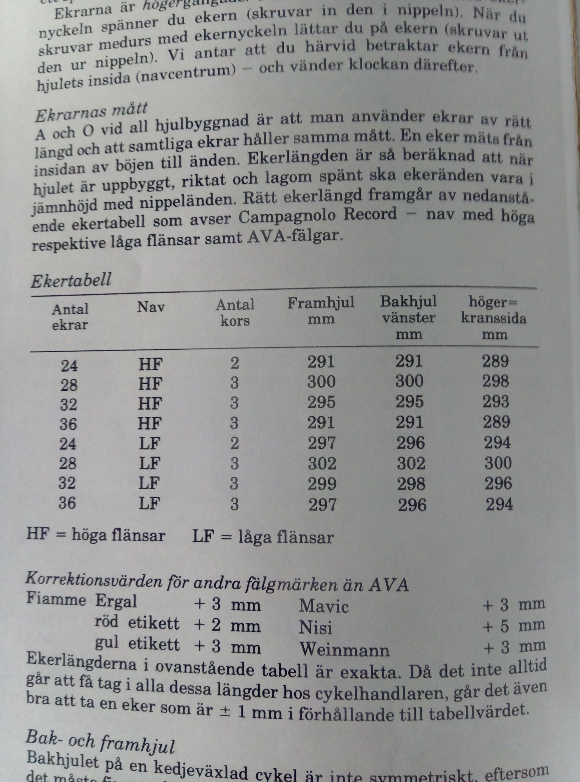

Om ekring blir på de 28 tum fälgar bak 300 mm ekrer och fram 305 mm och till hörande nipplar i rostfritt M 2.3 navet bak får hålla så länge Sram S7 har på forumet rekommenderar Shimano Nexus 7 tyckte inte plast box vid nav höll måttet.

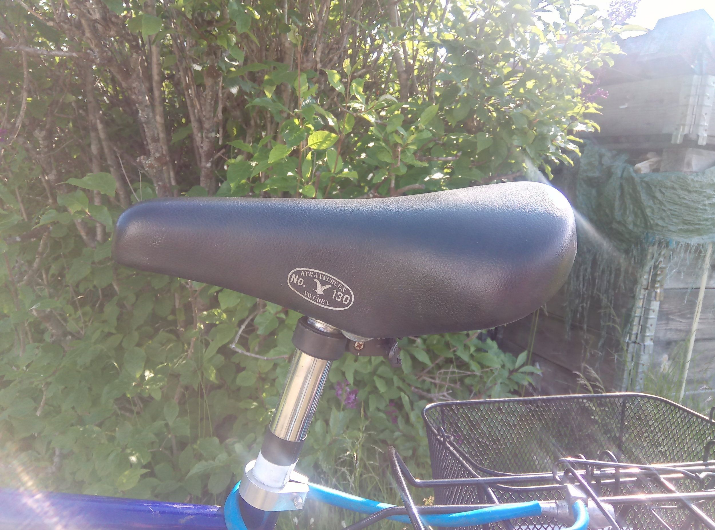

Jag är nyfiken på din ätran-sadel har du foto?
Hur använder du cykeln i allmänhet? Är det mest till butiken eller cyklar du långt med den? (Kanske är det samma sak på dina breddgrader... 😄)
Det är både och butik och lite längre turer har kört bil tidigare nu har tagit cykeln gjort lite cykel svängar med Logan Smögen och miyata on off rodrunner blev på vår kanten 3 mils svängar varannan dag och en 6 mila sväng till Haparanda hamn blir någon mil sväng och se om in när området Kalix kommun och Haparanda kommun Övertorneå kommun och Överkalix kommun.

Ser i bok att fälgarna kan ekra längd variera på fabrikat har mätt från böj inner till ände som det står i boken blir precis så mejsel går invändigt på nippel i spåret är gängad med M2.3 och 8 mm gäng på toppen av ekra har gäng snitt M 2.3.

Har din miyata orginalsadel? Och i så fall, vilken föredrar du?

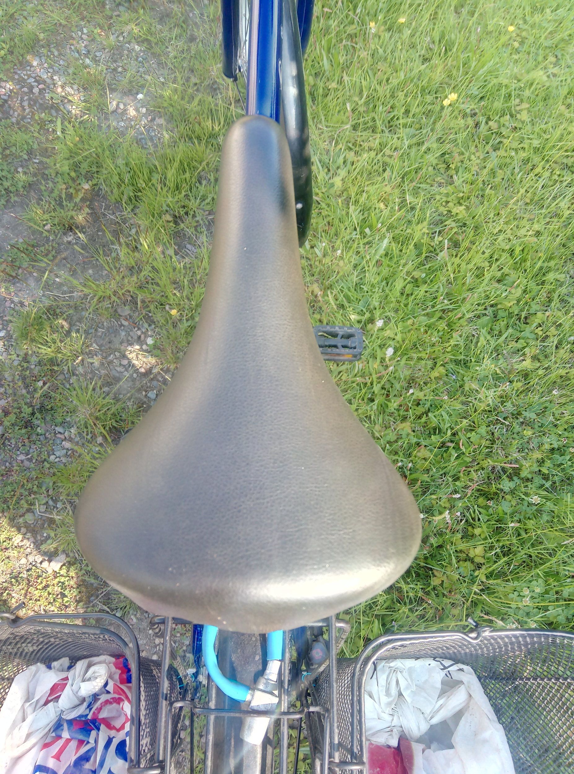

Sadel på miyata on off rodrunner är inte orginal utan muudialita har klätt om under skumplast blev lite för tryck mjuk men klarar sig med lite ner vinkel fram sitter längst bak på sadeln bror köpte den med sadeln på var några månader begagnad och växel bak löphjul plåt krokig räta till med demontering riktning av de löphjul plåtarna till nedersta.

Sadel på miyata on off rodrunner är inte orginal, utan muudialita. Har klätt om under med skumplast, blev lite för mjuk men funkar med lite nedåt vinkel framåt. Sitter längst bak på sadeln, bror köpte den med sadeln på, den var några månader begagnad. Bakväxeln var krokig, rätade till den genom demontering, riktning av de löphjul plåtarna till nedersta.
