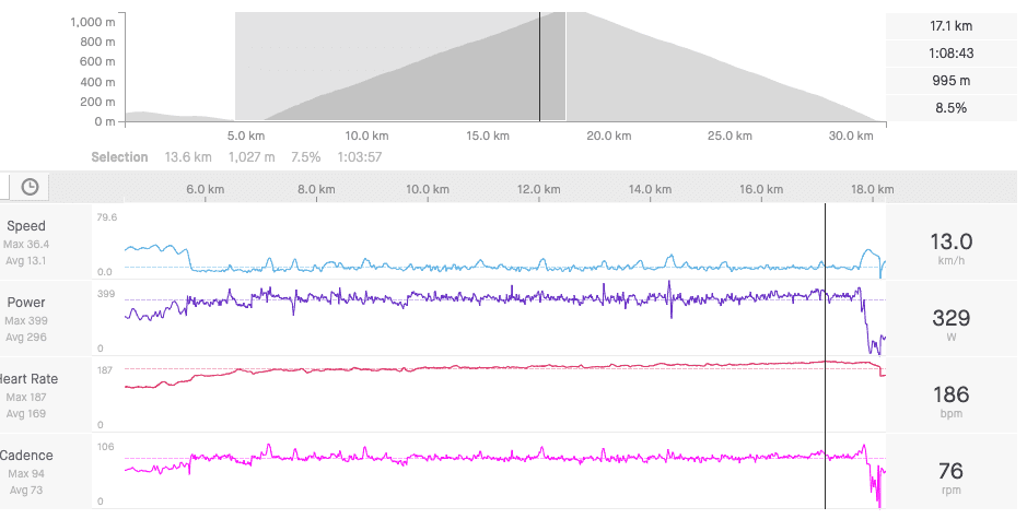

Tack för alla tankar. Orsaken till att jag vill veta är just för att få pulszonerna rätt i min pulsklocka.
Cyklar MTB och pressar mig hårt ibland, inte bara söndagscyklar på mysiga stigar. Kör vidare med att sätta 186 som min maxpuls på klockan tills vidare. Har funderat lite då jag tycker att jag samlat förvånansvärt mycket tid i zon 5 när jag cyklat.

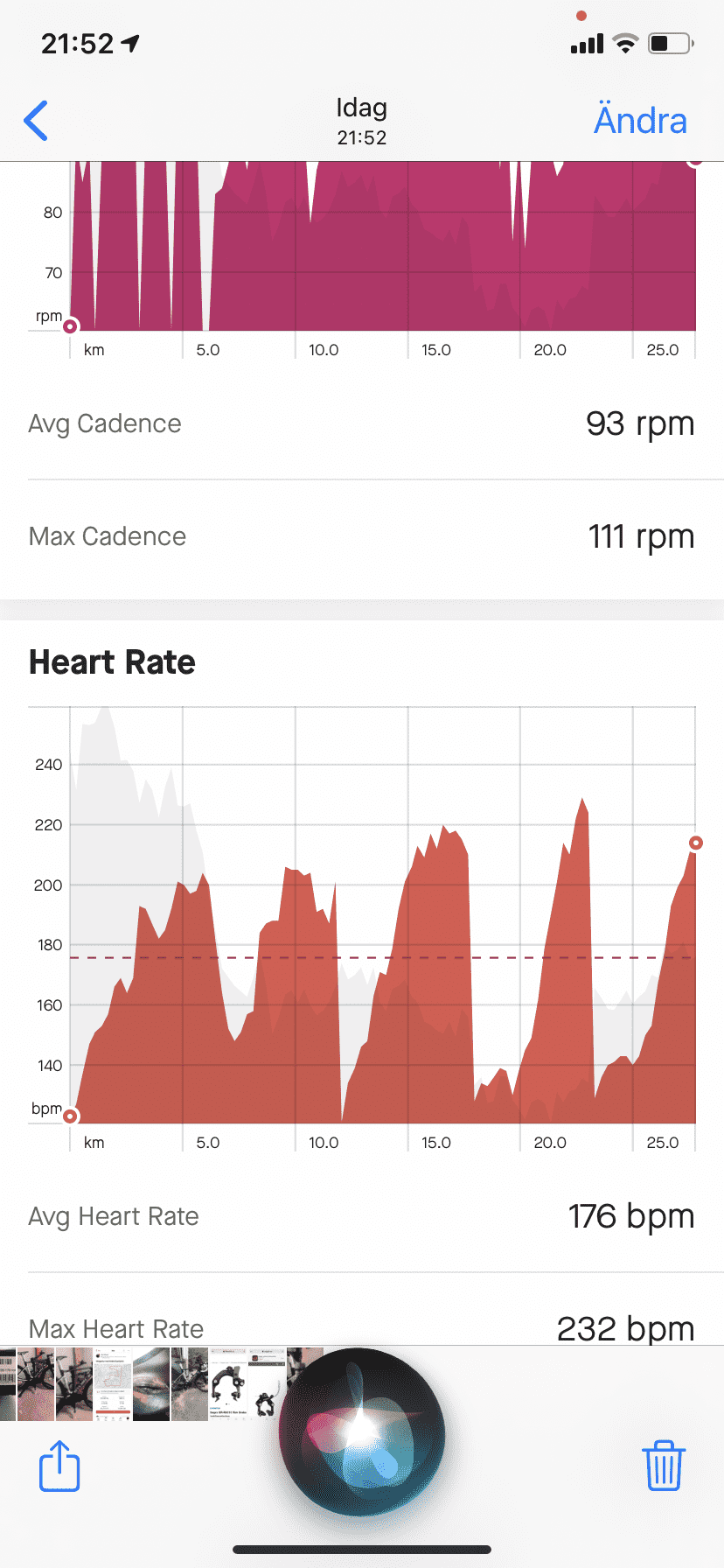

Tar dessa klockor och gadgets med en klackspark :) senaste träningspasset med enduron så låg jag på 212 slag i minuten, tanke på att man är 40 år så är det tveksamt på att det stämmer :)
