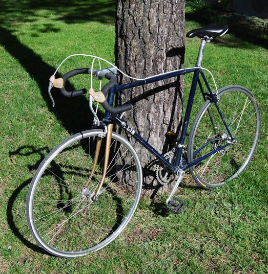

Mitt råmaterial:
0_ramaterial.JPG ht=536
Den var penselmålad mörkt blå av en tidigare ägare så det var ett halvmjukt tjockt färgskikt överst.

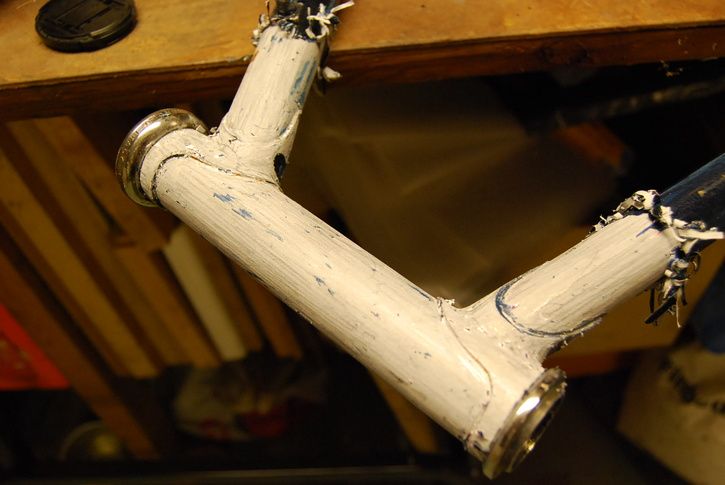

Där kan man se originalfärgen som var mörkt röd och vit grundfärg.

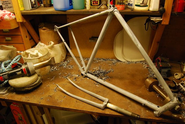

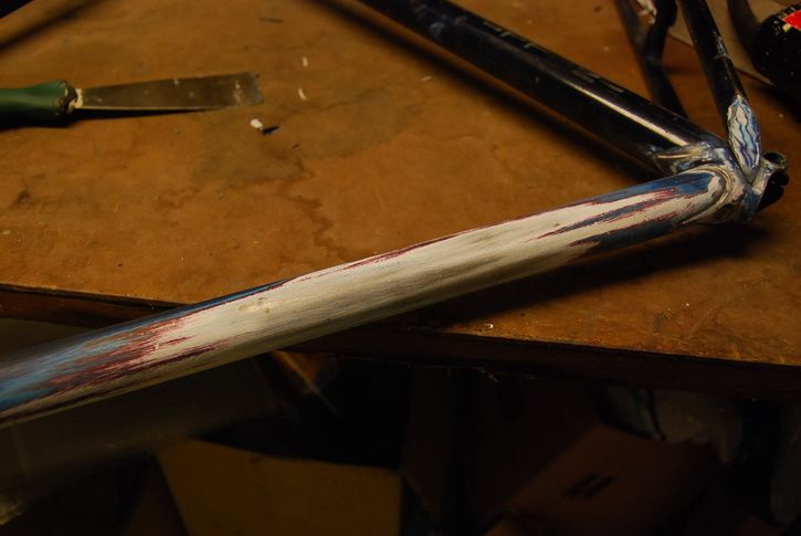

Detta tog mycket tid och den mjuka färgen satte direkt igen slippapprena. Insåg att jag inte skulle klara hela ramen på det sättet. Guiden ovan nämner dock ett tips om varmluftspistol, så jag letade upp föräldrarnas sådan.
3_fram_varmepistol.JPG ht=485
4_allt_varmepistol.JPG ht=485

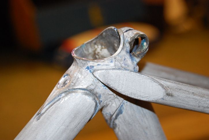

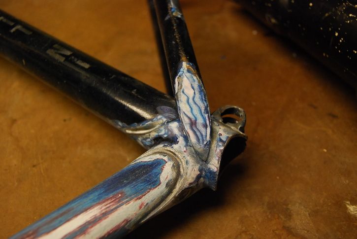

Värmepistol på en ganska låg temperatur och en målarspackel blev min lösning. Med för hög temperatur så började färgen snabbt ryka och jag ville inte riskera att skada ramen på något sätt. Totalt tog det nog tre timmar att få bort färgen från ram och gaffel.

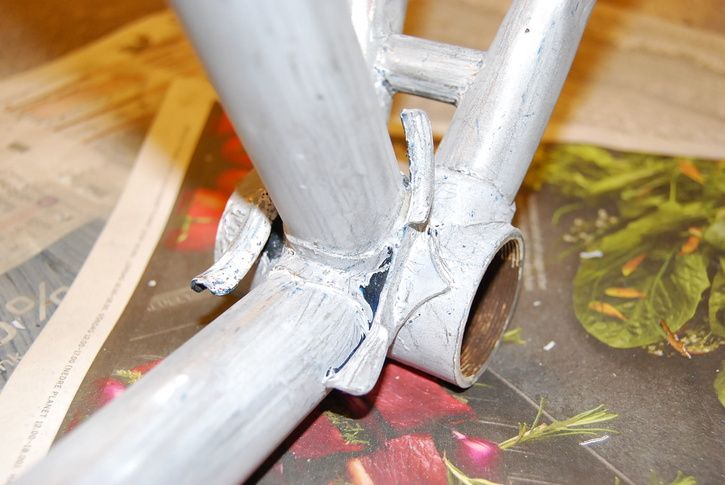

Rören är givetvis enklast, jobbigare är området kring mufflarna. Såhär såg det ut innan finfix:
5_mufflar_innan_finfix.JPG ht=485
6_mer_mufflar_innan_fix.JPG ht=485
Finfix bestod för mig i att gå över hela ramen med en brytbladskniv och "spräcka" bort alla små färgöar som satt kvar. Det gick förvånansvärt bra. Var noga i kanterna vid muffarna för att göra dessa tydliga, vore tråkigt om de var fyllda med gammal färg.

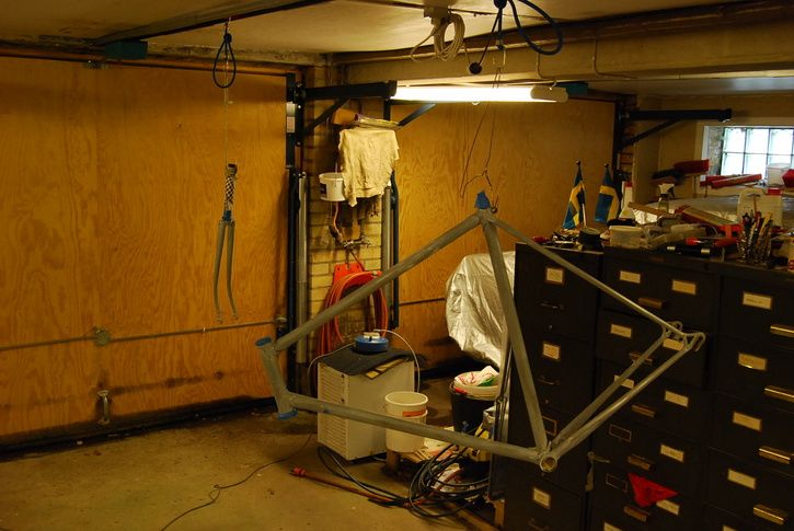

Sedan var det dags att hänga upp sakerna i taket och börja lacka. Jag gjorde detta inomhus i ett garage och när vädret tillät så hade jag dörrarna öppna för att få lite andningsbar luft. Det blir ett färgdamm men det mesta hinner torka innan det landar på resten av garageinredningen så tror inte skadan blev så stor.
7_tackta_och_upphangda.JPG ht=485
En gammal galge användes för att hänga upp ramen i hålen för sadelstolpsbulten. Gaffeln gick bra att hänga upp genom att hårt linda ett snöre kring den stora gängan. Har inga bra tips för valet av grundfärg, men jag skulle ta en rostskyddande grundfärg till en stålram. Hade turen att ha två rester av grundfärg kvar hemma, en rostskyddande och en "vanlig". Blev två lager rostskyddande och sen två lager vanlig. Kanske lite overkill men jag ville ha en bra yta att slipa på och få jämn.
Har inga stora erfarenheter av Biltemas eller Clas Ohlsons färger men jag valde att lägga mig ett steg högre för säkerhets skull då jag vill ha ett bra resultat (jag kan gärna klanta till det, men inte färgerna). Alla färgaffärer har nog sitt eget märke av sprayburkar, dessa kostade knappt 100:- styck.
Så, efter fyra lager grundfärg såg delarna ut såhär:

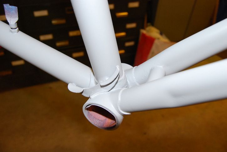

Arbetade över allt det grundmålade med 800-våtslippapper och torkade rent med en gammal strumpa. Kände med fingrarna bara för att se att ytan är slät och jämn.
Jag valde att göra en tvåfärgslack, rött och vitt. Skulle ha rött på de största delarna av ramen så jag började med det vita. Täckte inget speciellt utan såg till att bara måla där jag ville.
10_vitmalade_tackta.JPG ht=485
Fyra lager vitt blev det. Slipade ytan jämn med 1200-papper.
På bilden syns också de maskeringar jag gjorde inför att måla det röda. Det var mycket svårt att bestämma sig för var gränserna skulle gå, men jag är mycket nöjd med resultatet! De stora vita områdena som behövde täckas (bakgaffeln) lindade jag in i tidningspapper och tejpade. Stort misstag (se nedan)!

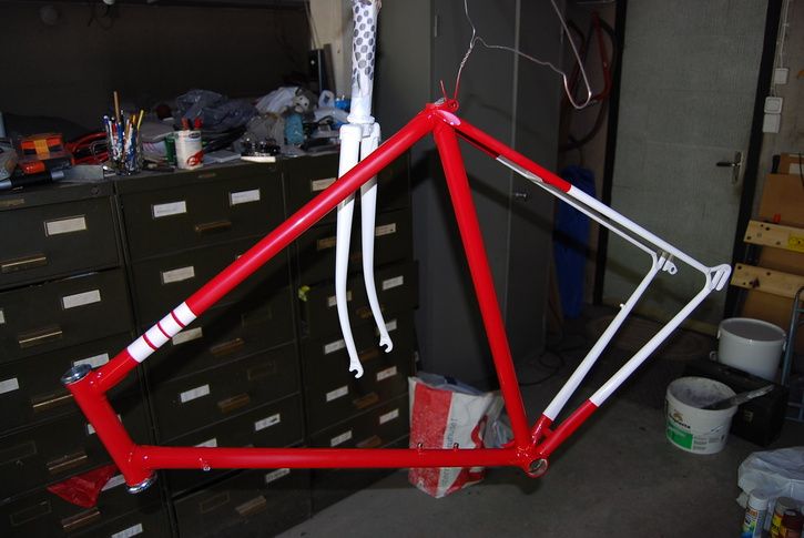

Dags för att lägga fyra lager rött och sedan ta bort all maskering.
11_rodmalat.JPG ht=485
Det stora misstaget syns litegrann här.
12_tidningspappersmarken.JPG ht=485

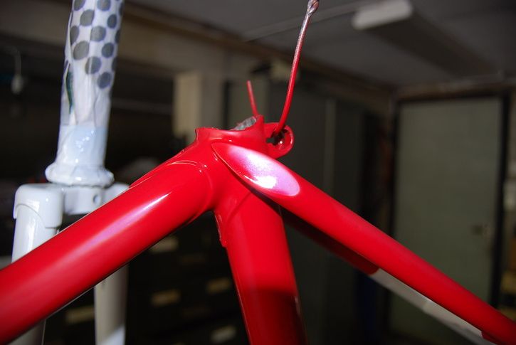

Dags för klarlack. Dags för den matta lacken att bli klar och glänsande!
Detta finns det nog många strategier för. Ett problem för mig var att det område jag sprayar blir blankt men områdena omkring träffas av ett mer spritt spraymoln och blir prickigt. En bra metod vore nog att lägga ett antal (2-3) lager klarlack först, låta det härda, slipa det jämnt och sedan lägga ett avslutande lager. Jag la fyra lager lack direkt med ungefär 10-15 minuter mellan varandra. Detta var nog lite för aggressivt för det började rinna på några ställen. Klarlacken såg mjölkig ut där den hade runnit men som tur var så klarnade den efter några timmar.
13_klarlack_1.JPG ht=485
14_klarlack_2.JPG ht=485

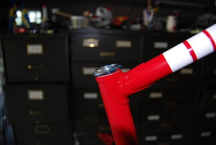

När jag monterade isär cykeln så tyckte jag att jag var väldigt duktig. Men såhär i efterhand så skulle jag arbetat lite till och knackat ur styrlagerskålarna också för att slippa detta:
15_styrlagersmiss.JPG ht=485
Onödig miss på en i övrigt bra lackad ram. Denna miss kunde dock förstås undvikts med bättre maskering. Det finns alltid saker man kan göra bättre!

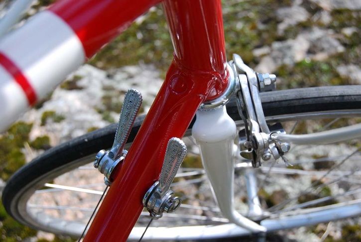

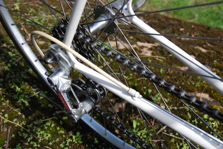

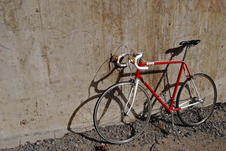

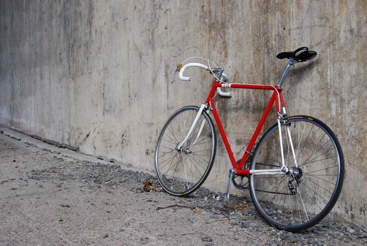

Det har tagit rätt lång tid men nu är iallafall cykeln ihopmonterad och glänser. Passade på att gå igenom alla lager och annat medans jag monterade ihop den. Har mycket problem med att få växelreglagen att orka hålla sin inställning bara, håller på att bli halvt galen på det. Går inte att växla nu när man kör, får lägga den på en växel och sen dra åt reglaget ordentligt.
Jag blev mycket nöjd med slutresultatet, och delvis så lyfts ju hojen av ny vit styrlinda. En vit sadel skulle sitta fint men ganska opraktiskt. För att inte tala om hur opraktiskt det är med vit styrlinda och vit ram speciellt vid kedjestaget.
1_hela_cykeln.jpg ht=486
2_hela_cykeln.jpg ht=486
3_vevpartiet.jpg ht=725
4_bakvxeln.jpg ht=486
5_vxelreglage.jpg ht=486
Lackens hållbarhet vet jag inte så mycket om, har hittills inte repat eller utsatt den för något mycket. Dock kan man ju på 4e bilden se hur lacken spricker just där jag monterade bakhjulet. Tror inte fabrikslack har samma spricktendenser.
Nu blir det nog några glidarturer och sen får den vara prydnad under vinterhalvåret.

Bra jobbat, såå mycket snyggare än råmatrialet.
Finnen skrev:
> "piggen" som sitter på största framklingan, som
> man ser bredvid framväxeln på bild 3, ska ligga
> under vevarmen. Den är till för att undvika att
> kedjan fastnar mellan veven och klinga.
Otroligt observant, missade det vid första titten.
hug0
[Mekhjälp] Lacka om ramen
Anders, jag har faktiskt inte fettat in brickorna alls. Mycket möjligt att det är en av lösningarna. Pinsamt nog så har jag tappat bort två av dom, så fick göra nya av plastdistanser jag hittade i garaget. Så gissar att de inte riktigt är i rätt material. Men ska fetta in och se om det hjälper lite. Det måste ju fungerat för 30 år sedan när grejerna såldes så det ska få att få igång igen!
Finnen. Mycket observant precis som zapiens sa. Och knasig miss av mig, det skall jag ordna alldeles snart :] Smart liten pigg, skulle vara jobbigt att kila ned kedjan längst ner där annars.
Tack för era kommentarer :] Jätteglad att också ni tyckte den blev fin. Blir glad varje gång jag ser den i garaget. Men vad den verkligen skulle behöva just nu är en första repa så jag inte behöver vara sådär barnsligt försiktig med den längre.
Räknat i arbetstimmar så är detta ett dyrt sätt att lacka om en ram (jämfört med att lämna bort), men nog var det mycket lärorikt och roligt!
