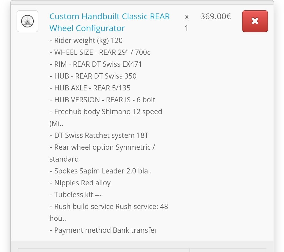

Funderar på att vara beställa mig ett hjul från Wheelproject... Dyrare än vad jag är bekväm med men jag kommer säkerligen igång med cyklingen snabbare och får väl ett kvalitetshjul som går att konvertera till Boost 148 i framtiden.
Ser detta rimligt ut?

Visa bilaga 464098
Det där verkar vara 135mm/142mm-navet.
Boostnavet (141/148) är en annan modell.
mzi
MicroSpline 5mm QR 141 Boost, är ett hjulköp omöjligt?
Du ska ha endcaps för QR (vilket vanligtvis är 135mm axel) men du ska ha ett boost-nav (148mm).
Tillägg:
Alltså, det du har är det som kallas boost. Men för att hålla nere tillverkningskostnaden på ramen så är det inte genomgående axel på din cykel (eller dina hjul), utan vanlig QR-axel. Så då kan man endera ha specialtillverkade nav med QR och 141mm bredd, eller så tar man vilket annat boost-nav som helst som stödjer att man byter endcaps och byter då från genomgående axel till QR. Det gör förutom att du byter axel krymper bredden med 7mm, från 148mm till 141mm (som är det du ska ha!)
Det går dock inte att göra det omvända, att gå från 135mm (den vanliga bredden på ett QR-nav) till 141mm. Utan om man byter endcaps till genomgående så ökar bredden med 7mm, till 142mm. Och det hade säkert gått att tvinga in i din ram, men då sitter det ju fel axel på... Utan boost 148 -> byt caps -> sju millimeter smalare -> 141 med rätt axel!

Jag beställer ju dock ett komplett hjul nu, som byggs ihop av Wheelproject. Där väljer jag 5/135 direkt. Menar ni att jag inte ska göra så utan beställa med 148 och sedan själv byta end caps?
mzi
Jag råkade editera mitt inlägg innan jag såg att du svarat. Du kan nog låta WP byta endcaps åt dig. Skriv det i kommentaren bara. (Jag gissar, men jag är rätt säker på att de kan fixa. Maila innan för att vara 100% säker)
