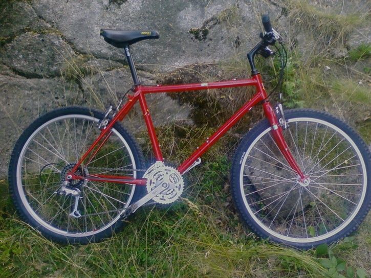

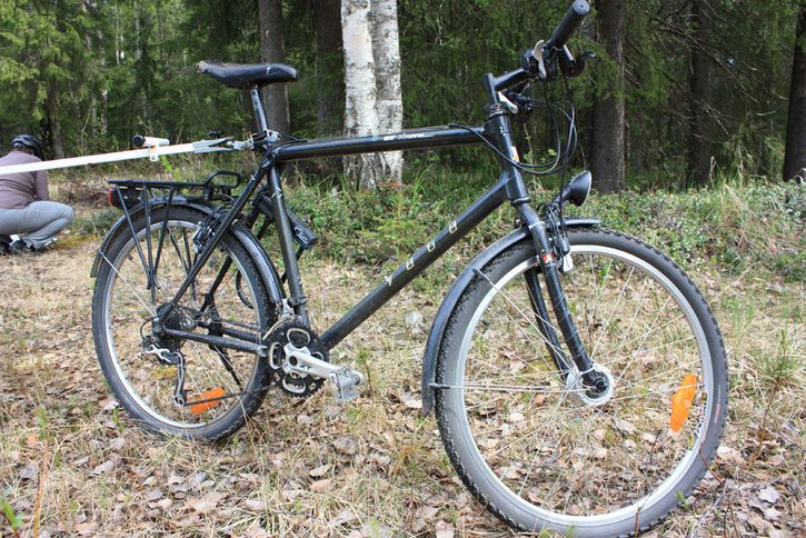

Jag har alltså fått överta en gammal Miyata On/Off Road Runner av min ena bror. Syftet med den är att få med mig tjejen ut i skogen.
Jag är glad nybörjare sedan några månader och hon är helt grön på skogscykling. Vänligen notera min nybörjarstaus i fall att jag säger konstiga saker eller har märkliga benämningar på doningarna.
Tyvärr visade sig cykeln vara i sämre skick än utlovat och är i rejält behov av upprustning. Själva ramen ser finfin ut och principiellt är det inga större fel tror jag. Det är alla komponenter som behövs. De flesta saknas helt! Är helt och hållet, av naturliga skäl, rookie som mekare och har inte ens lagat en punka sedan kanske 18 år tillbaka. Detta är bittert då jag ser den gratis gamla 90-talsknarren plötsligt börja kosta pengar.
Det jag initialt skulle vilja ha hjälp med här är någon form av uppskattning på vad man kan förvänta sig. behöver ju förmodligen lämna in den till LBS för total genomgång, vartill det kommer kostnader för material, inte bara service alltså.
Det jag kan se som behövs är:
Nya däck och slangar
Nya växlar fram och bak. Med vaijer, reglage och tutti.
Nya bromsar. Sitter kvar något gammalt, men nya klossar, vaijrar och levers behövs.
Vad skulle detta kunna hamna på? Mellan tummen pekfingret? Är det värt besväret/pengarna?
Hade någon ambition på inrådan av glada Happyiter att återställa den till så nära originalskick som möjligt, men eftersom i princip allt saknas och jag inte kan meka själv ser det mörkt ut.
Det vi vill är ju att få tjejen att testa skogscykling med enkla medel. Börjar en upprustning kosta 5 papp är det ju inte värt det längre. Då kan man köpa en funktionsduglig hoj från scratch. Tänker mig absolut de enklaste billigaste växlarna. Ingen vits att sätta på lyxdoningar, men kommer det att springa iväg ändå?

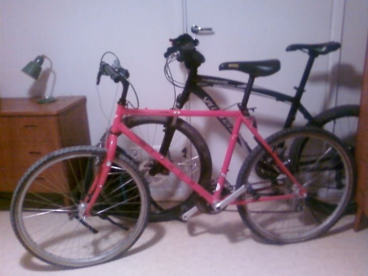

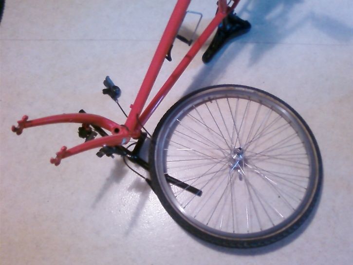

Lite dåliga mobilbilder:
PIC_0134.jpg ht=544

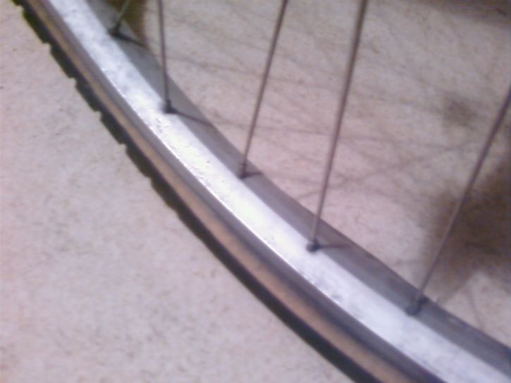

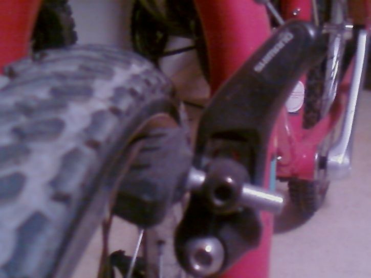

En röten fälg och gammal shimanobroms:
PIC_0136.jpg ht=544

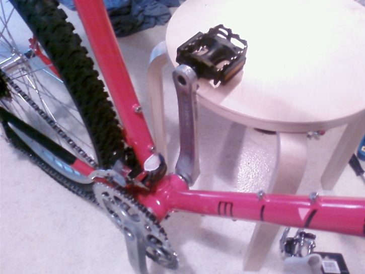

PIC_0139.jpg ht=544

Varför behöver allt du nämner bytas? Jag har en liknande Miyata (valley runner) från samma tid som funkar fin-fint i nära originalskick. Mitt tips är att lägga ner så lite som möjligt på den där. No offence ;-)
Det kan bli dyrt hos handlaren eftersom de måste ta betalt för tiden... Kan du undvara några timmar så fixa lite delar på Biltema (bromsklotsar, vajrar, slangar) och några hundra senare har du något som iaf duger till vardags, även om det inte blir någon stigmaskin deluxe.
För att testa kanske du kan låna eller hyra någon mer modern hoj? Då tycker hon säkert det är roligare. Det har faktiskt hänt en del senaste åren :-)

Åååå en Miyata On/Off Road Runner.... en sån har jag också haft... svart/blå metallic-lack med flakes i... blir så nostalgisk, tror det var en 94:a. Min pappa använder den numera för att pendla från Solna till Kista.

De är en helt ok ram det där, jag ska ta och göra iordning en on off road runner själv senare i sommar.
Är drev och kassett nötta/slut? Det kan räcka med en ny kedja bara annars, eller kedja+kassett om det bara är de minsta dreven bak som är nötta. Alla lager behöver kontrolleras - styr-, vev- och hjullager. Går de hackigt och ojämnt måste de öppnas för att se om de behöver bytas eller bara smörjas. Är du inte hyggligt duktig på att meka kan du inte justera eller smörja lagren själv. Vajrarna behöver säkert bytas, det kan du säkert göra. Sedan måste ju växlar och bromsar justeras in, bromsbeläggen filas eller bytas. Svårt att veta vad du kan och vill göra själv. Men det behöver inte alls vara så att "allt" behöver bytas, du måste kolla vad som verkligen är trasigt eller ihopärgat först.

I övrigt håller jag med Johan T och Naugas, varför byta en massa, du skriver bland annat "Nya växlar fram och bak" men det ser ju ut att sitta i alla fall en bakväxel på cykeln om man kollar på bilderna.
Ett sånt här budgetprojekt kräver nästan att du mekar själv, och om du nu tror att du inte kan så är det ju ett perfekt tillfälle att börja öva. Det är inte heller så svårt och det är få saker som du behöver några specialverktyg till, förutom då till lager som Naugas nämnde, det kan vara lite knepigt.
När det gäller de saker du verkligen måste byta så föreslår jag LBS/Biltema om det bara handlar om klossar/vajer/höljen, behöver du verkligen ha mer prylar (bromsar, reglage, växlar, etc...) så tror jag på Köp&Sälj här på happy. (iofs så har ju Biltema börjat med lite vxl/reglage å så till 7-8-delat så det kan kanske vara ett alternativ också).

Det är i de flesta fall inte fråga om att byta egentligen. Det finns helt enkelt inga grejer på den. Ett halvt bromshandtag och ett reglage till bakväxeln som verkar ihoptorkat något djävulskt.
Bakväxel finns förvisso, men den känns opåtlitlig och röten. Ingen framväxel. Inga som helst vajrar utom någon liten stump.
Däck och slang finns ju, men de har nog suttit där sedan hojjen var ny och nu stått still i ett garage ett otal år. Ihoptorlat är min gissning. har inte ens kunnat provcykla pga punkteringarna och att styret inte ens sitter fast - den kom hem i går kväll. Kan således inte säga så mycket heller om hur slitna kassett och drev är.
Tid har jag ju att skruva på den, men knappast kunskapen. Borde man med lite tålamod kunna fixa igång växlar och bromsar själv i alla fall? Önskemålet är ju också att den skall komma igång hyfsat snabbt... Tjejen är ganska oknusslig och kommer nog inte pipa så mycket om kvaliteten på grejerna. Stimaskin De Luxe blir det aldrig, som sagt.

Byt vajrar/höljen, kedja, däck och slangar. Som redan påpekats ovan är det nog egentligen det enda som behöver bytas. Jag har själv en Miyata Path Runner som jag köpte ny 1993, och som gått många mil med i stort sett originaldelar - jag har väl bytt just vajrar/höljen, kedja, däck och slangar... ;-)
Lämna inte in cykeln till ngn LBS - det kommer nog kosta mer än vad cykeln är värd. Se den istället som ett gyllene tillfälle att lära dig meka själv.
Nu har jag nog i stort sett upprepat vad som redan skrivits ovan...

Vart bor du då, finns det ingen rutinerad happy-mek-räv i närheten som du kan muta till en mek-kväll med några belgiska maltdrycker eller liknande. Skulle ju kanske kunna funka...

Sorry, när jag nu tittar efer lite noga ser jag att det saknas komponenter på den...

Sätt ut en annons om att du vill köpa billiga gamla fungerande grejer kanske? Det finns säkert massor av gamla passande saker som ligger i folks lådor. Jag hade haft det mesta du behöver för ett par hundralappar, men jag är inte hemma förrän i slutet av sommaren eller hösten antagligen.
Det är framförallt lagerkonditionen som avgör om du själv kan fixa den.
Men är det en bra storlek för flickvännen? Den ser inte ut att vara helt liten. MTB-Miyaterna är ganska långa (till skillnad från landsvägarna, som är korta), så det är en risk att hon kommer sitta för utsträckt för att ha en bra balans. Höjden är inget problem, men längden kan vara det. I så fall måste du byta styrstam, och det kan faktiskt vara ganska svårt att hitta korta sådana för gängat lager. Men passar den henne, och cykeln är i gott skick, kommer hon säkert att trivas på den.
Se bara till att inte sätta några billiga styva biltemadäck på den, satsa på däcken och köp lätta, dyra, stora däck istället. Racing Ralph t. ex.

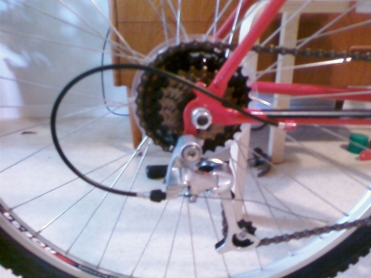

Försök trots allt behålla grejer om det går, till exempel bakväxeln kanske klarar sig med lite rengöring och uppsmörjning, annars:
Däck (och slang), 26" gäller, 1,9-2,2" bredd funkar nog, ca 160 spänn, http://www.biltema.se/products/product.asp?iSecId=761&iItemId=91855
Bromswire, 100spänn, http://www.biltema.se/products/product.asp?iSecId=772&iItemId=84568
Bromsar, 80 eller 160 spänn (vet inte om det är ett par...), http://www.biltema.se/products/product.asp?iSecId=772&iItemId=99195
Växelreglage (STEF 50 inkluderar bromshandtag tror jag), 220 spänn, http://www.biltema.se/products/product.asp?iSecId=1082&iItemId=145178
Bakväxel, 160 spänn (Acera, inte helt nödvändigt...), http://www.biltema.se/products/product.asp?iSecId=773&iItemId=145795
Framväxel, 120 spänn, http://www.biltema.se/products/product.asp?iSecId=773&iItemId=153625
eventuellt,
kedja, 50 spänn, http://www.biltema.se/products/product.asp?iSecId=774&iItemId=75953
kassett, 100 spänn, http://www.biltema.se/products/product.asp?iSecId=1082&iItemId=145800
Så totalt slutar det kanske på en tusenlapp...
Förmodar att det är 7-delat du har (21 växlar), tänk på det när det gäller bakväxel, växelreglage, kedja och kassett.

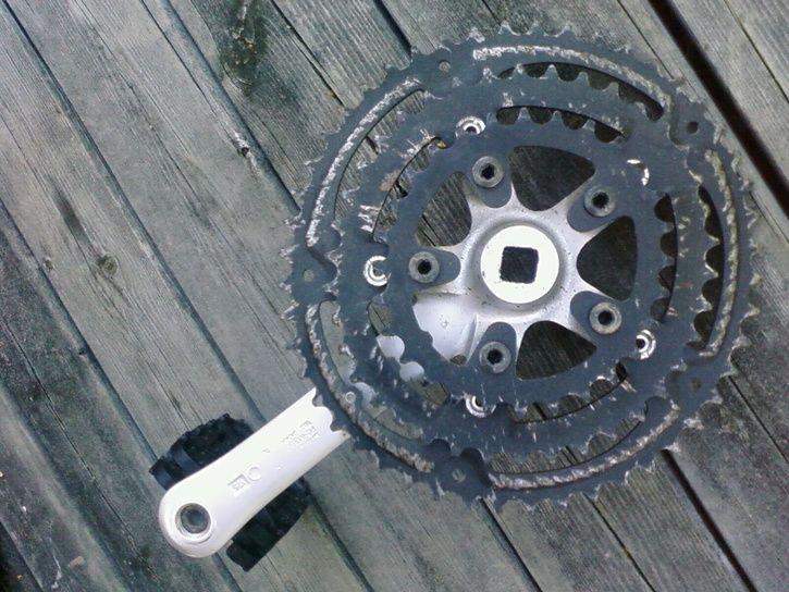

Skulle klingorna på vevpartiet vara kass så blir det lite lurigare, Biltema har visserligen ett snorbilligt helt vevparti, http://www.biltema.se/products/product.asp?iSecId=1082&iItemId=153307, men det kan vara lite bök att byta, kanske går det att hitta lösa klingor undangömda hos LBS eller på någon yardsale eller nått...
Lycka till!

Bara att sätta igång att meka - kan ju inte gå mer än åt helvete. Skruva fast prylarna och SEDAN lämna till LBS för justering i värsta fall. Billigare så ju....
Hmm, ska fan i mig få snits på knarren. Tjejen kommer inte våga gnälla på den heller om jag gjort det åt henne.
Höjden är nog inget problem, som du säger Naugas. Eventuellt problem med längden. Hon är 165, jag 181 - men vi har i princip lika långa ben. Jag har således lång rygg, hon har långa ben. Vi får se hur hon hamnar på den...
Bör inte bli problem hoppas jag. Först ut i skogen. Gillar hon det får vi finetuna senare eller hoppas på befordran och hög lön = ny hoj all together.

jag har alivio eller acera x nått sånt skit som skulle funka som växel/bromsreglage. 7delade borde väll passa?

Fasen vet om inte jag har ett par V-bromsar liggande, STX eller STX-RC... de kan du också få, ska kolla läget när jag kommer hem.

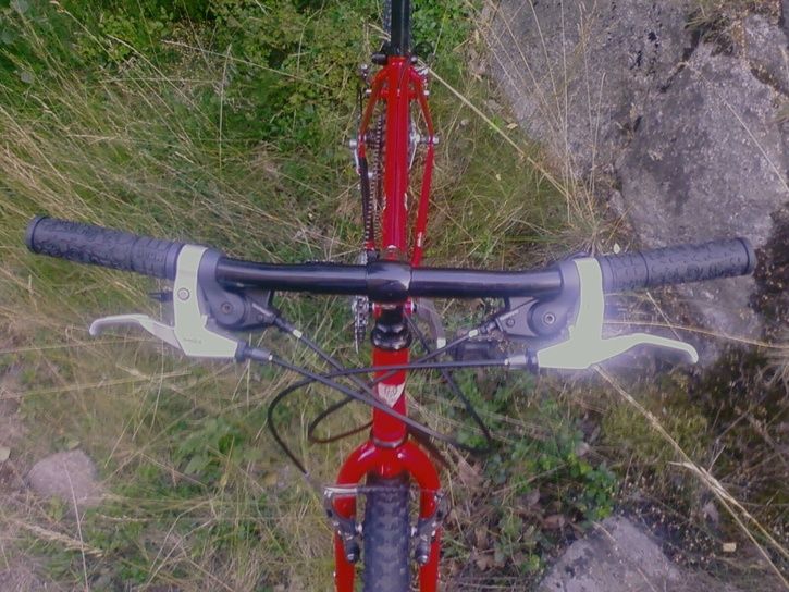

Ja, det kommer bli helt förbannat bra. Inte bara börjar det likna en koplett cyekel - jag lär mig kanske lite om mek också.

Ja, fråga inte mig vad som funkar. Är reglaget 8-delat så innebär det alltså bara att ena ytterläget är oanvänt? Eller? Hur funkar det med själva växeln? Som sagt, fråga inte mig. Sitter 7-delat på den nu.

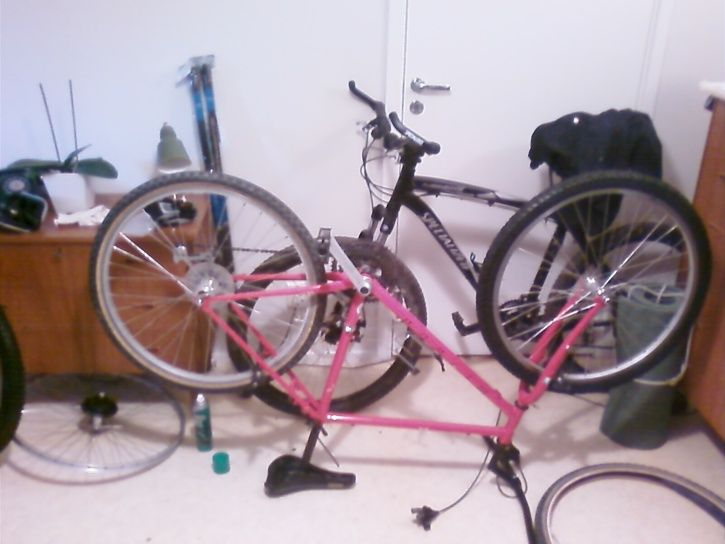

Var förbi LBS idag... De tyckte hojjen var fin och ville gärna serva den. Men som vi varit inne på blir det ju dyrare. Snackade om strax över 2 papp. Dessutom har jag ju blivit sugen lite på att meka den själv, så man lär sig någon gång! Ingen inlämning således.
Tjejen cyklade faktiskt dit den, så den rullar. Visade sig vara pyspunka fram dock, så var lite kinkigt på vägen hem. Men hon såg sportig och glad ut i alla fall. Cykeln var oväntat tyst dessutom. Lite vanskligt att hojja utan bromsar för henne dock, men vi överlevde bägge två.

Kan bara instämma i förslaget att meka själv, roligt och lärorikt och så sparar man pengar! Renoverade pendlaren härom veckan och passade på att gå upp från 7- till 8-delat. Innebar även hjulbyte men det var ändå dags då fälgarna var nedbromsade. Biltemahjulen kostar mindre än en fälg normalt gör. På Biltema hittar du även vajeravbitare för en femtilapp, vevpartiavdragare för lika mycket och vevlagerverktyg. Att byta vevlagret var dock inte helt lätt, krävdes tryckluftsverktyg (men då var det desto lättare). Tyvärr finns inget Biltema i staden där jag bor men har fått någon leverans av god vän, resten inköpt lokalt hos min tillmötesgående LBS (Sportson i Kalmar).

Hur är det förresten med däck?
Vill proppa på några bredare varianter till tjejen ock kan verkligen tänka mig vanliga från BT. Men som lekman i mekträsket - hur står det till med bredd och dimensioner? På min hojj är ju fälgarna galet smala i jämförelse. En rutten oskarp mobilbild högst upp i tården visar hur Miyatans ser ut. Original förmodar jag. Men är det "standard" med däck? Att själva slangen pressar ut dem mot fälgen?
I en perfekt värld hade man kanske velat byta fälgar helt och hållet, men på med nya sulor och börja härja som det ser ut idag. Vad sägs?

Fälgarna lär inte begränsa vad du kan sätta på för däck, de lär funka med allt från 1,75" till 2,5". Det som begränsar är antagligen hur mycket plats du har i ramen, min gissning är att någonstans 2,25-2,4" är det största du kan klämma dit beroende på däck (breddangivelser är inte alltid så exakta).
Håller i princip med Naugas att ett par lätta fin-däck med bra grepp och stor "luftkammare" vore det bästa men ett par RR som han föreslår går lös på 1000spänn vilket är en del med tanke på budgeten. Så länge det handlar om vackert väder cykling i inte allt för svår terräng så funkar nog Biltema tillräckligt OK för pröva på, ta de bredaste/största (2,10) du hittar.

Ja, det är ju först och främst en fråga om att få den i brukbart skick! Visst vill man alltid ha fina grejer, men jag tror inte hon kommer köra så hårt. Jag har redan märkt att jag själv skulle vilja ha lite grövre däck, men det är lågprioriterat ändå. Får bli Biltema som uppvärmning.

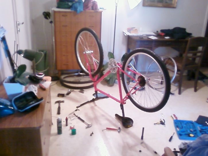

Så... Då var man här igen. Fler frågor, som jag bara kan skylla på den härliga Yardsaletråden som dök upp i morse.
Kommer så småningom kanske att behöva byta styrstam, om den visar sig för lång, cykeln.
Fick några uppslag i nämnda tråd och undrar över det...
Är alltså gängad styrstam på den idag - helt enligt 90-talsstandard gissar jag? Fick då tips om en adapter för att kunna köra kortare A-headstam på'n.
Ordet Adapter klingar sällan bra, och låter lite "nödlösning" i mina öron.
Vad tror ni, vise män? Kan man få knussel av att köra en adapter mellan gängad och "vanlig" Kan det uppstå glapp eller liknande? Eller är det helt tillförlitligt?
Alternativet som någon var inne på var att leta efter kortare, begagnad gängad styrstam hos någon bra LBS.
Vilket alternativ känns mest tillrådigt? Är man säker på sin adapter känns ju det alternativet trots allt lite hetare. Så kan man fnurla på rätt längd på stammen i större utsträckning... Vad vet jag?

En sån adapter är inte sämre än vad en styrtapp för gängad gaffel är till att börja med. Men den "nya" styrlagerstandarden är ju lite stabilare...

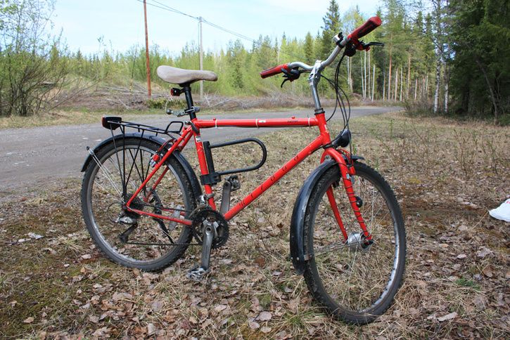

Min Skyrunner från 1991 renoverade jag 2008 till en kostnad av ca.8000kr och sambons On/Off road runner renoverade jag 2007 för ca. 5000kr.
2008_06_01_0126mini.jpg ht=484
2008_06_01_0128mini.jpg ht=484

Första hjulet och däcket monterat och kaoset i hallen börjar breda ut sig
PIC_0191.jpg ht=544

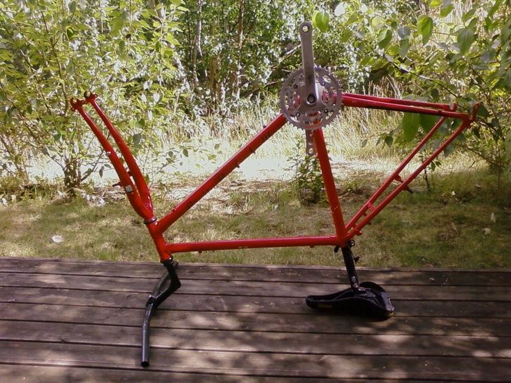

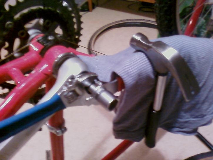

Det gamla vevpartiet satt hårdare än man skulle vilja. Hade inget vaselin att tillgå, men vilja och våld räcker tydligen långt. Trasan/t-shirten vadderade avdragerens handtag så att det inte skulle sluta metallrent.
PIC_0195.jpg ht=544
Tekniken visade sig dock tveksam. Det gamla stackars vevpartiet var inte mycket att spara på då det visst blev en smula orunt efter min omilda behandling. Man lär sig. Mektabbetråden nästa...
PIC_0202.jpg ht=544
Glömde bort arbetsordningen en aning och ramtvätt fick göras med nya vevarna på plats.
PIC_0199.jpg ht=544

Kaoset har blivit väletablerat.
PIC_0200.jpg ht=544
Injustering av bakväxeln gick över förväntan.
PIC_0238.jpg ht=544

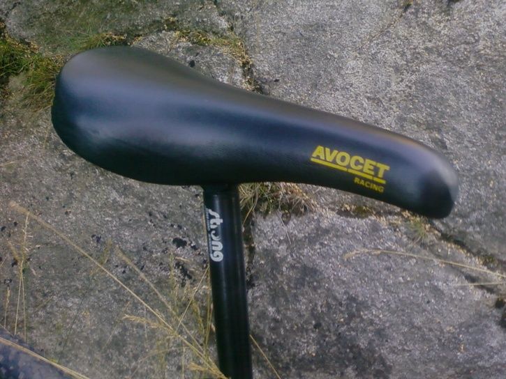

Orginalsadeln sitter kvar. Kanhända att den får bytas. Om inte annat av kosmetiska skäl.
PIC_0244.jpg ht=544
Efter visst huvudbry löstes vajerdragning enligt nedan. Hellre lite för långa, än lite för korta?
PIC_0243.jpg ht=544

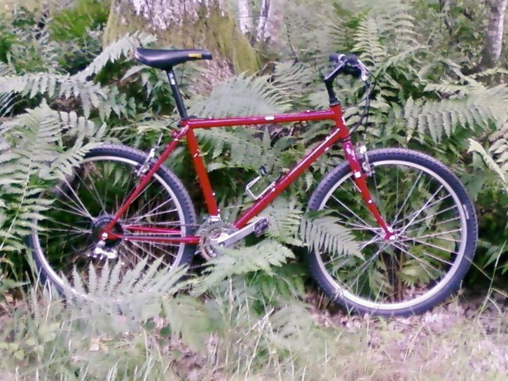

Skamlig komposition, jag vet, men nu är tydligen cykeln färdig. För den här vändan.
PIC_0239.jpg ht=544
Såhär glad ser den så ut på sin jungfrufärd i skogen.
PIC_0247.jpg ht=544

Vevpartiet på denna hoj är ägg/oval-format från början. Ser likadant på min gamla Miyata Nån teori från 90-talet att det skulle ge mer kraft eller nåt. Irriterande var det hur som helst:)
Simpanovic
Miyata... råd och hjälp. Nu med slutrapport!
> helst:)
Du måste skoja? Hur fanken kändes det att cykla på? Hursomhelst har det vevpartiet gått i soporna.
Då kanske jag inte var så våldsam som jag trodde då...
