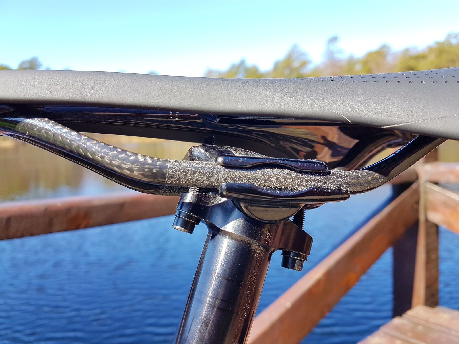

Som rubriken lyder så sitter jag och kikar efter en ny sadel och finner några trevliga alternativ, sen slår det mig... de ska ju monteras på en FOX transfer dropper.
Vissa av sadlarna har ovala rails och det är där som problemet eventuellt kan infinna sig, går det att montera dem som de är eller behöver jag köpa till någon form av ny klämma för att inte belasta railsen på något olämpligt sätt?
Något annat att tänka på vid montering?
Montera sadel med ovala rails på dropper.
Det fungerar utmärkt med ovala rails på Fox Transfer om de är 7*9. Så här ser det ut på min Scott Spark 940 med Specialized Phenom S-Works
