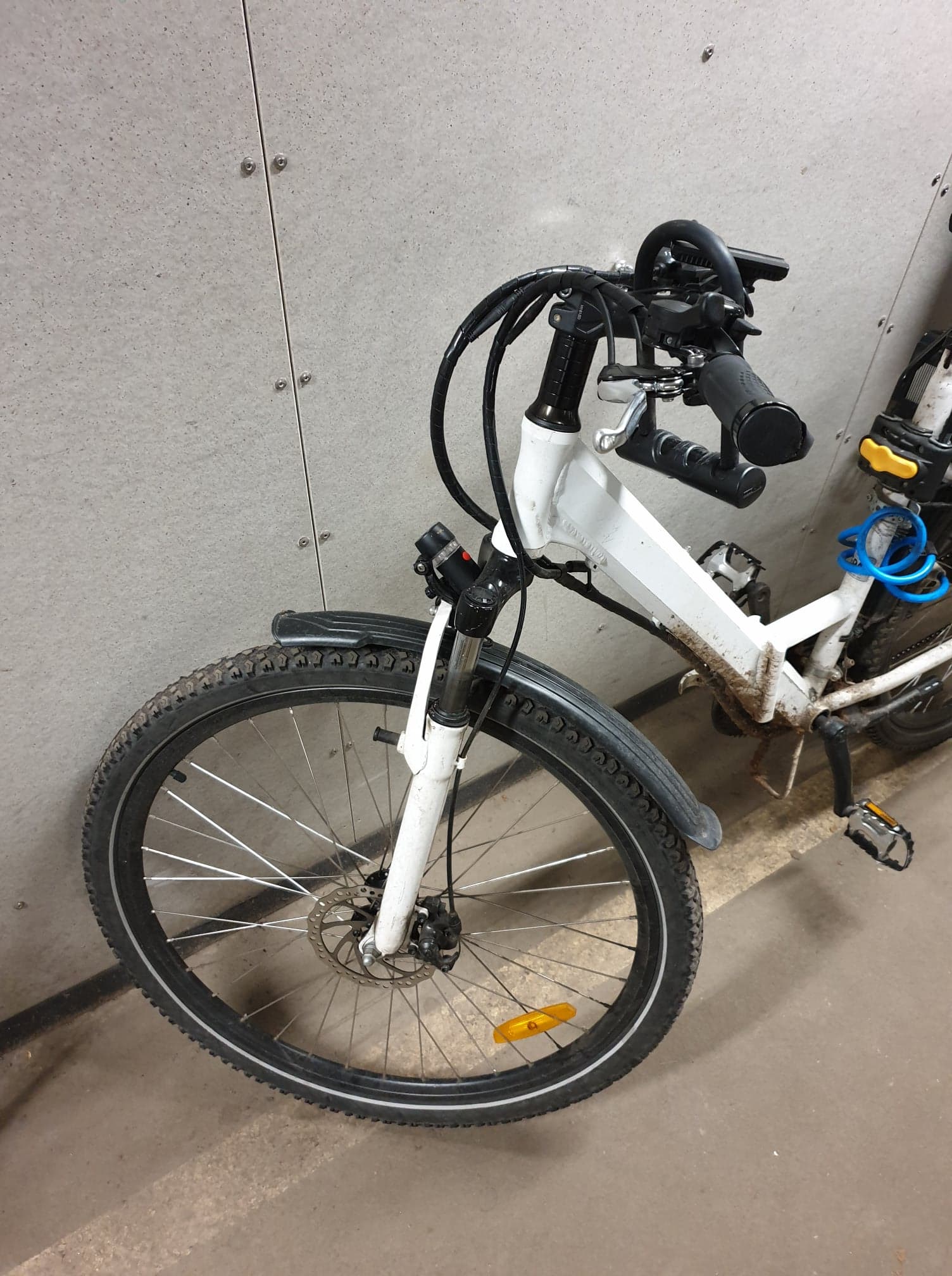

mtb har ju närmat sig dessa gamla herrcyklars geometri på ett närmast konsekvent sätt, så varför inte toppa med negativ stam;)?
låter ju lite hädiskt, men frågan man kan ställa är om det inte vore ett bättre koncept för lång framända att just förlänga framändan snarare än att slacka till gaffeln? negativ styrstam är förresten inte så konstigt att framföra som det låter.
mindre självstabilt blir det, men en önskad självupprättning kan man istället bygga in i gaffelns geometri. den är förresten med viss överdrift redan inbyggd iom låg gaffelvinkel. problemet är att lika stabil den då blir rakt fram, lika konsekvent styr den åt sidan på sidolutande underlag och vid snedträffar. ett brett styre hjälper till att hantera dessa krafter.
yonsson, varför inte fänka lite fritt och testa det du suktar efter:)? några billiga teststyrstammar är alltid bra att ha.

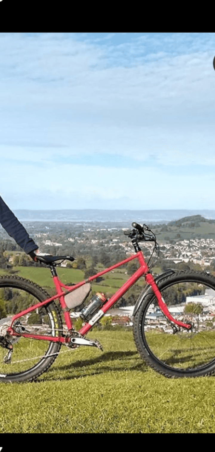

det där kommer bli en trend i framtiden. svinlång framända, brantare gaffelvinkel än normalt idag och bakåtvänd styrstam eller nåt slags styrlänkage. https://www.btr-fabrications.com/blog/creating-a-monster/

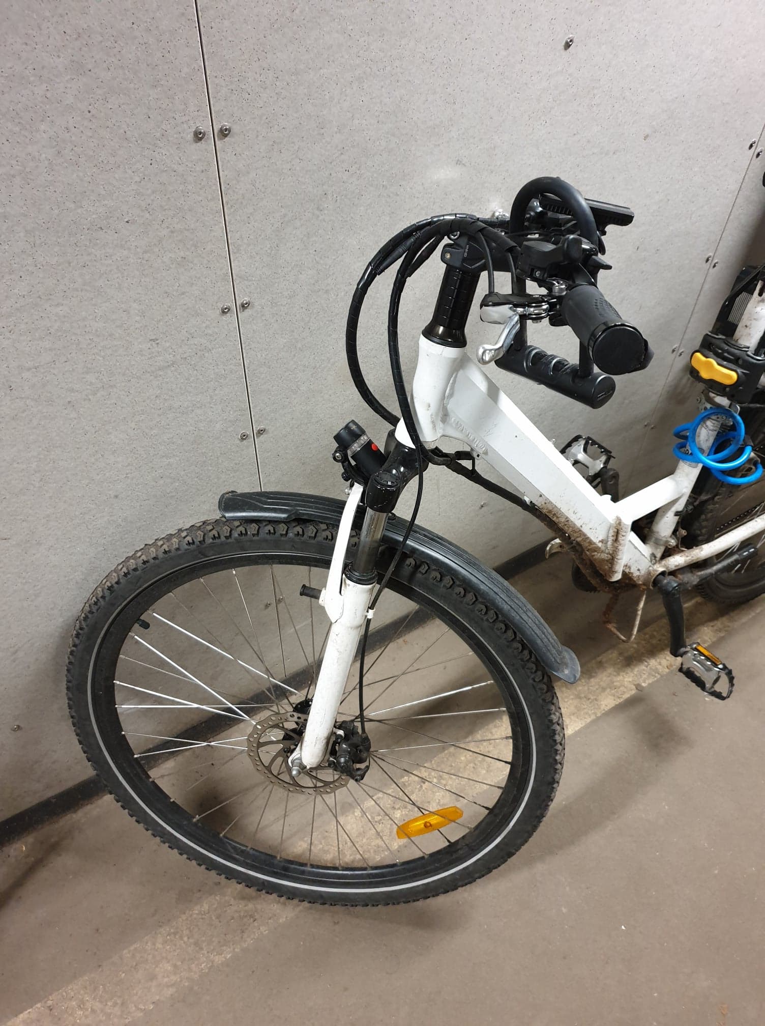

för den som köpt för lång cykel;).......
det ser ju helt corny felmomterat ut och är det också, men när sonen var i 5-6 årsåldern var han sugen på att använda en gammal 70tals pojkcykeldröm med limpa och litet framhjul som dök upp i min väg, liknande en dbs tomahawk. ända sättet att få till vettig position för honom var negativ styrstam. han verkade inte lida av det alls, och kompisarna var avis.
provcyklade den förstås när jag justerade in den, och det kändes förvånansvärt normalt.
