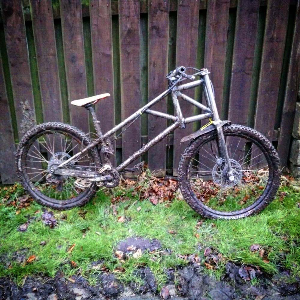

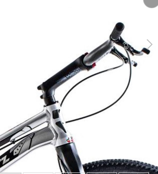

för den som köpt för lång cykel;).......
det ser ju helt corny felmomterat ut och är det också, men när sonen var i 5-6 årsåldern var han sugen på att använda en gammal 70tals pojkcykeldröm med limpa och litet framhjul som dök upp i min väg, liknande en dbs tomahawk. ända sättet att få till vettig position för honom var negativ styrstam. han verkade inte lida av det alls, och kompisarna var avis.
provcyklade den förstås när jag justerade in den, och det kändes förvånansvärt normalt.
Jag gissar att cykeln på bilden tillhör någon som har problem med ryggen eller liknande. Det ser högst medvetet ut i alla fall, och funkar det så funkar det.

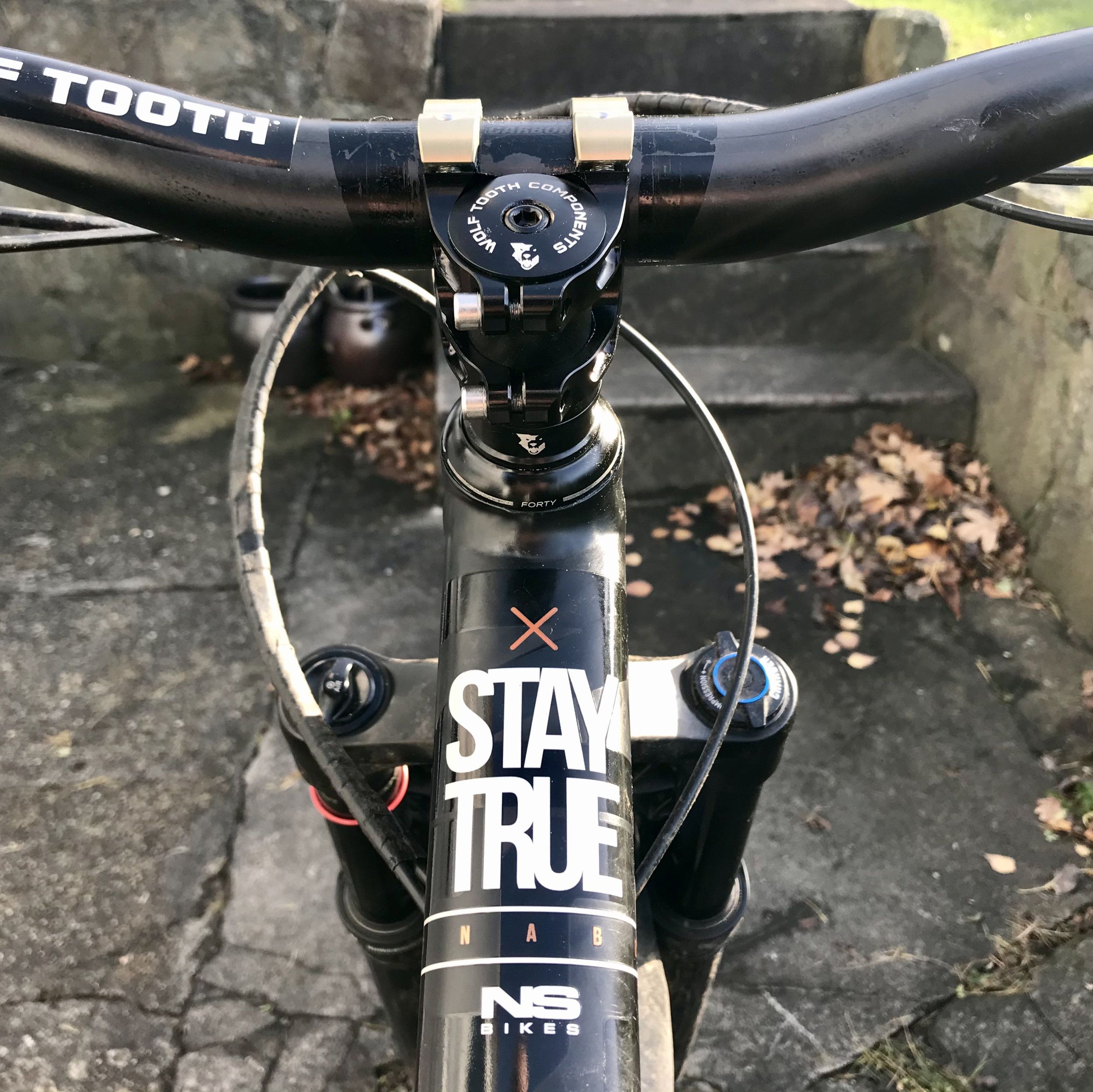

Yes! Nu satte jag styret i exakt samma vinkel som med förra stammen för att eliminera den faktorn. Efter att jag bytte från 140mm till 150mm fram tycker jag cykeln är bättre både sittande och stående uppför. Med 140mm fram fick jag ofta sladd på bakdäcket, får se om jag nu hamnar i ett läge där hojen börjar stegra när jag klättrar.
yonsson
MTB - Hur kort stam är för kort?

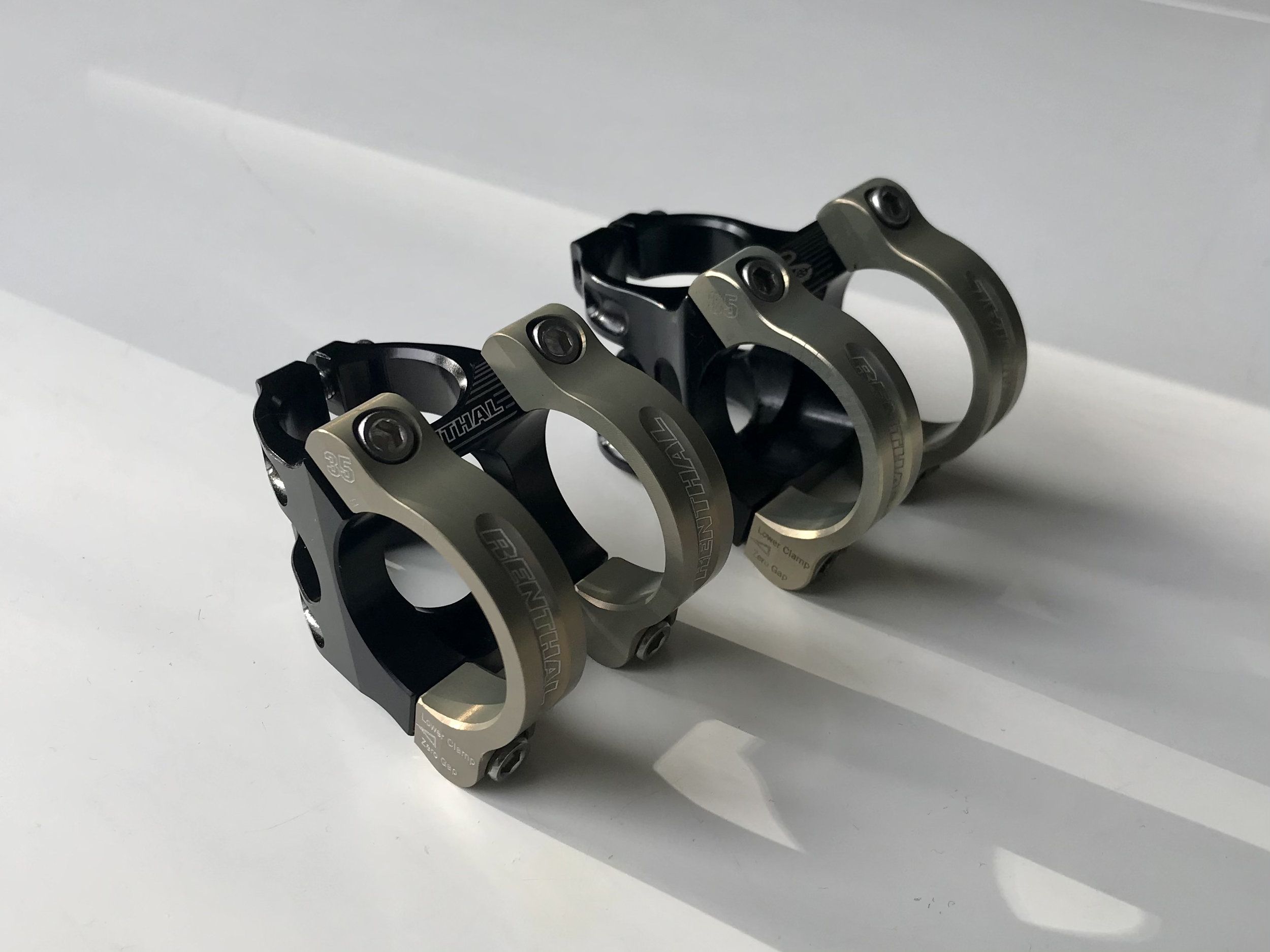

Kört första rundan med 33mm stammen nu. Det gav samma positiva effekt som bytet från 47mm till 40mm.
Hojen blev mer lättstyrd/kvick men framförallt blev det mycket lättare att dra upp fronten vid hopp och dropp, en markant skillnad. Jag upplevde inga problem alls med att få fram kroppstyngden för att få tryck/grepp på framhjulet. Däremot känns den inte lika tågstabil i högre farter, då kändes den lite för kvickstyrd. Jag hade i och för sig en maxhastighet på 46km/h idag och det är bara några enstaka tillfällen när det går riktigt fort som jag tänkte på det.
Uppför var det inte heller några problem med stegring. Märkte ingen direkt skillnad uppför.
Så summasummarum, kan varmt rekommendera 33mm stam om reachen är lång nog

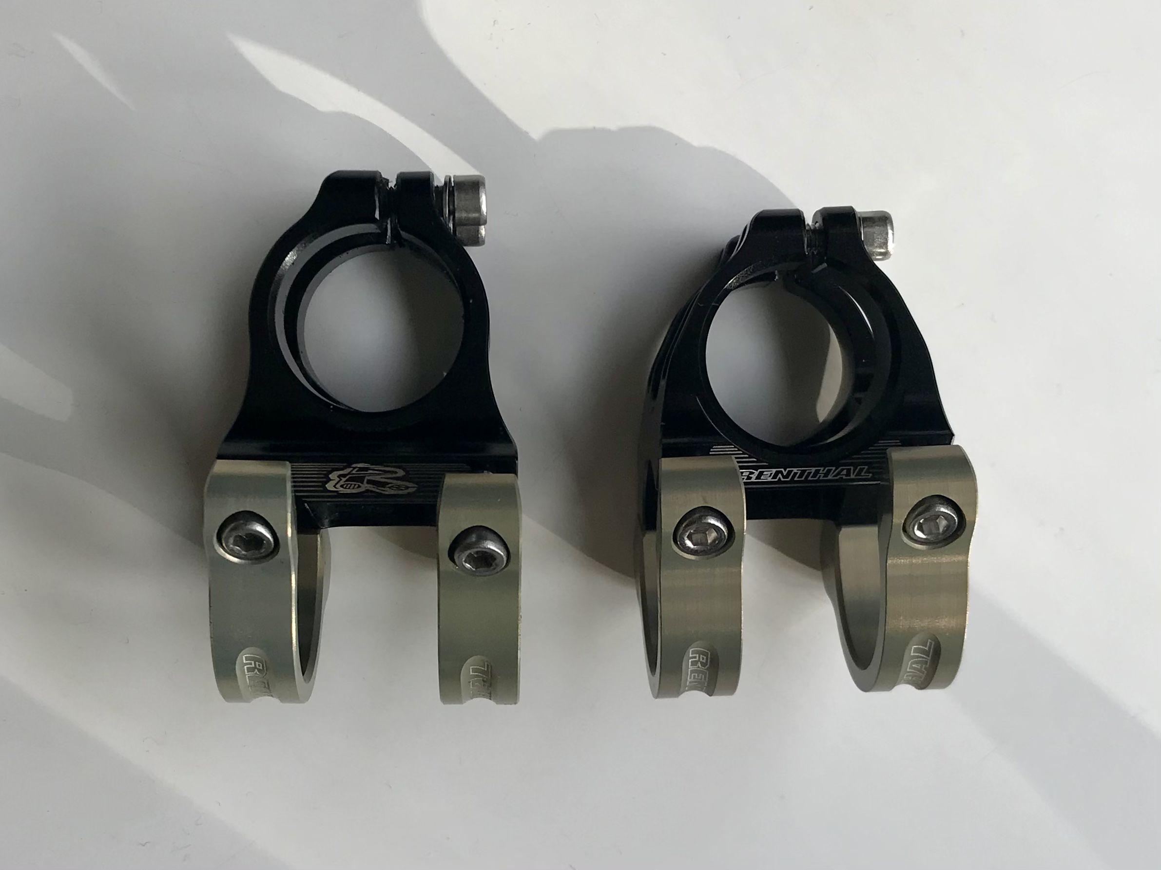

Visa bilaga 452053
Låter ju som det blir precis vad jag är ute efter...
Har en 50mm stam på min Genius,men vill ha den lite mer "kvick" och upplever den lite svår att få upp nosen på över hinder,dock ingen expert på cykelgeometri eller så,men måste ju testa olika kombos för att känna efter om det blir bra eller ej.....och byta styrstam är ju ett enkelt sätt att "flytta vikten" inbillar jag mej.
Får prova detta,tror jag börjar som du med en 40mm och testar i steg.....får lägga in en köpesannons och leta upp något att testa med!
Tack för "real life info"!!

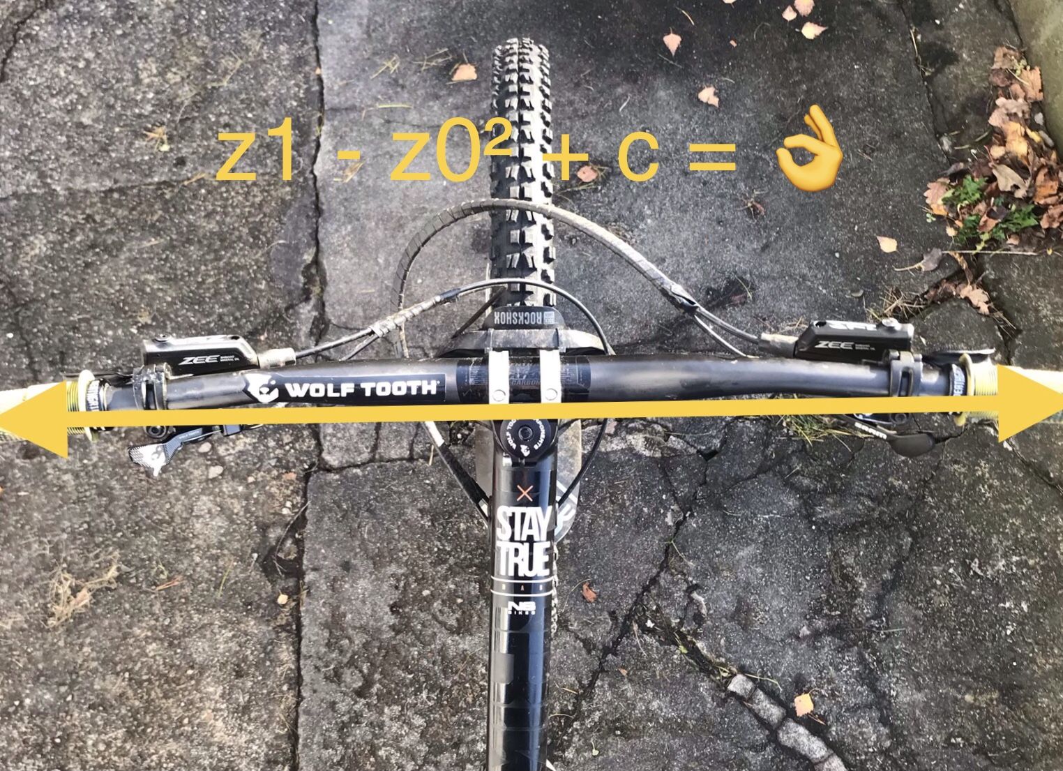

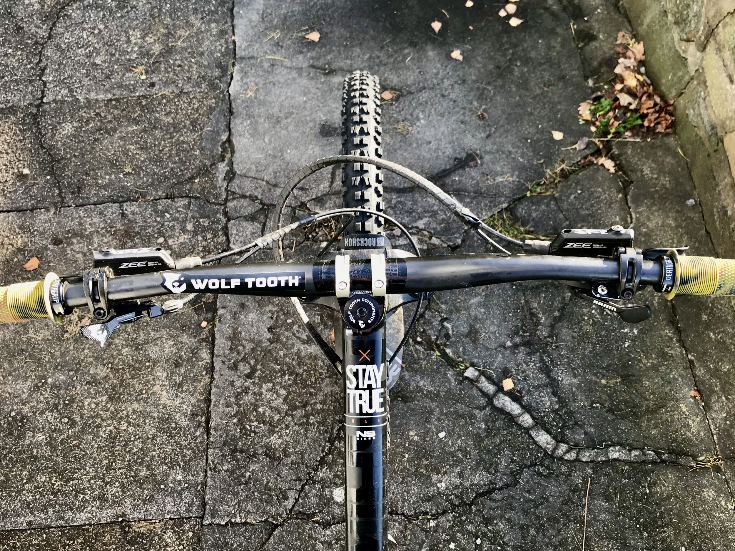

Har du testat att vinkla styret? Eller tjockare grepp? Vinkeln på styret kan göra en hel del för händerna.
gavin_gadget
Styret är nog inställt ganska neutralt just nu med sina 9° backsweep och 25mm. Åt vilket håll ska jag isf vinkla det därifrån? Kanske bara lossa det och känna efter... Tjockare grepp skulle kunna vara något.
Om du får tryck på insida hand, vinkla fram. Om du får tryck på utsida hand, vinkla bak. Men som sagt, handtag (och även handskar) kan göra ganska stor skillnad. Olika preferenser beroende på handstorlek såklart. Jag kör (feta) DMR Deathgrips och Fox Dirt paw. Handtagen är tjocka och handskarna har lite dämpande vaddering.

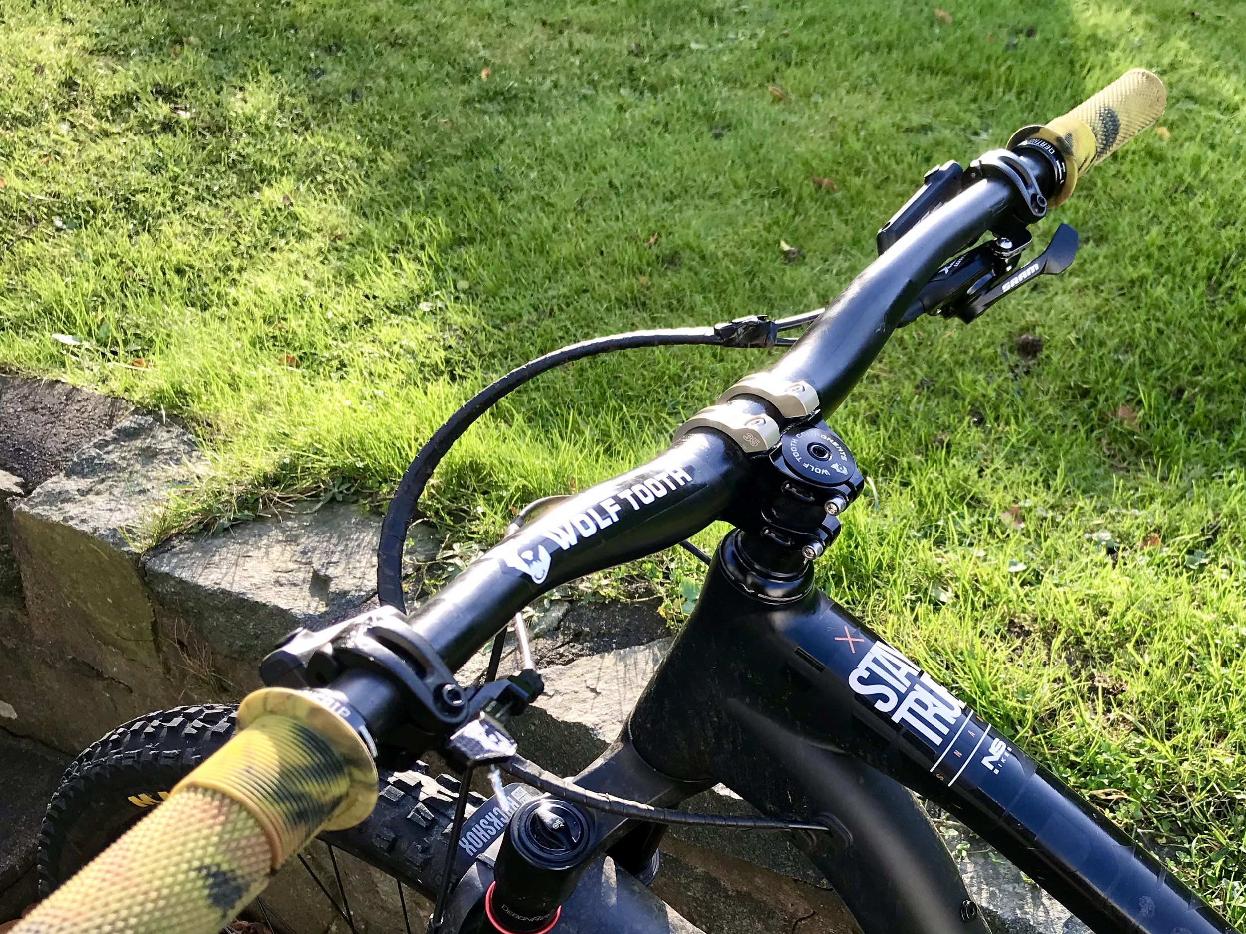

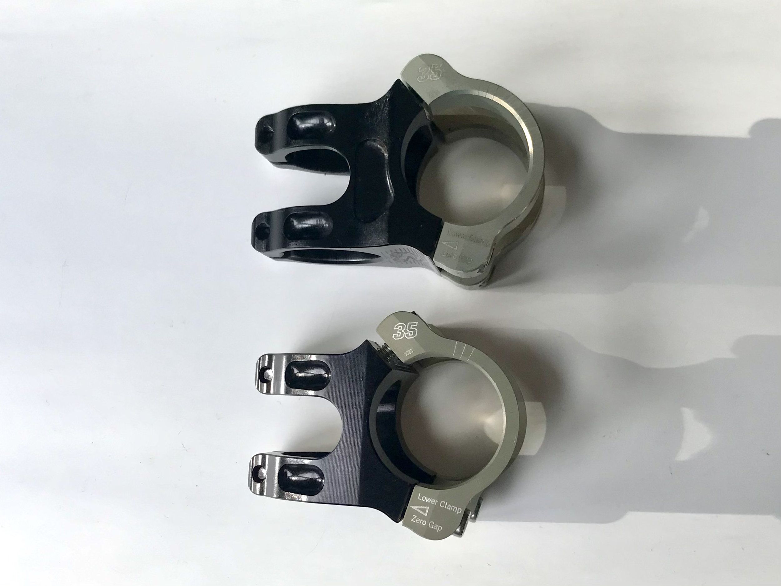

Bytt till 35mm stam. Om någon annan söker billiga att testa så fanns det på hyllan hos decathlon och den håller nog för min cykling.
Det blev ingen enorm skillnad från min 50mm stam vad gäller att kunna lyfta på framhjulet samt få tryck på framhjulet i svängar. Men tilläggas ska att jag inte tänjer så mkt på gränserna.
Klar fördel blev att jag hamnar lite mer upprätt och kanske har lite bättre rörelsemån.
