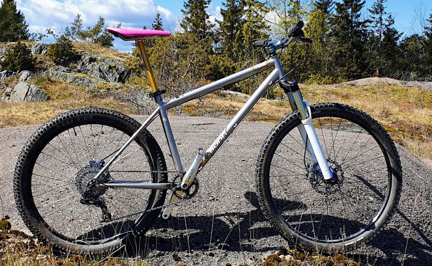

Trek 69er från 2007:
Några moderna 29/26 fulcyklar i Ti: https://www.ticycles.com/faq-69er
Varning för ögonblödning!

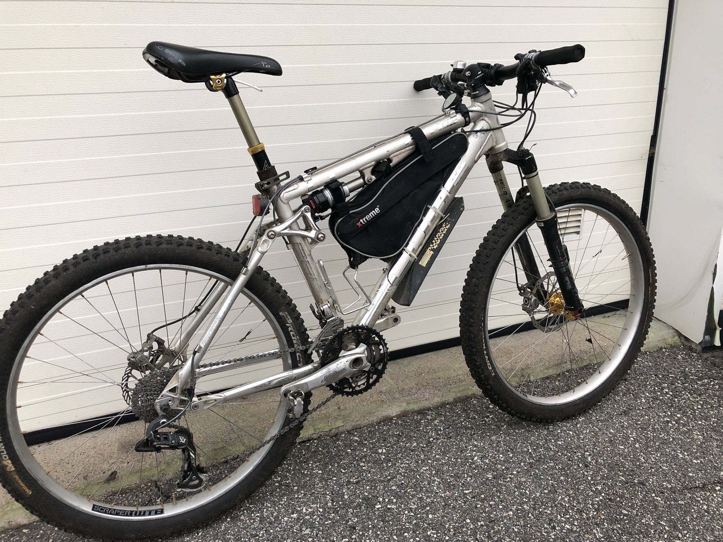

iden i tråden känns attraktiv men att stanna vid 27,5 kanske är lite fattigt. utseendemässigt dock mindre störande än att gå upp till 29:)
vill sedan bara flagga för ett annat möjlighet, nämligen att gå upp på fetare däck på bredare fälg. gjorde så på min gamla 26a, och rollover förbättrades drastiskt.
den har också finessen att steglöst kunna ställa slaget från 80-115 mm. kör förstås med den fullt utsträckt, och gärna med aningen lågt tryck i bakdämparen. hojen har liksom många äldre cyklar ganska hög vevhushöjd så det finns möjligheter att laborera geometrin en del.
min goto-cykel för utflyktsaktiga turer.
