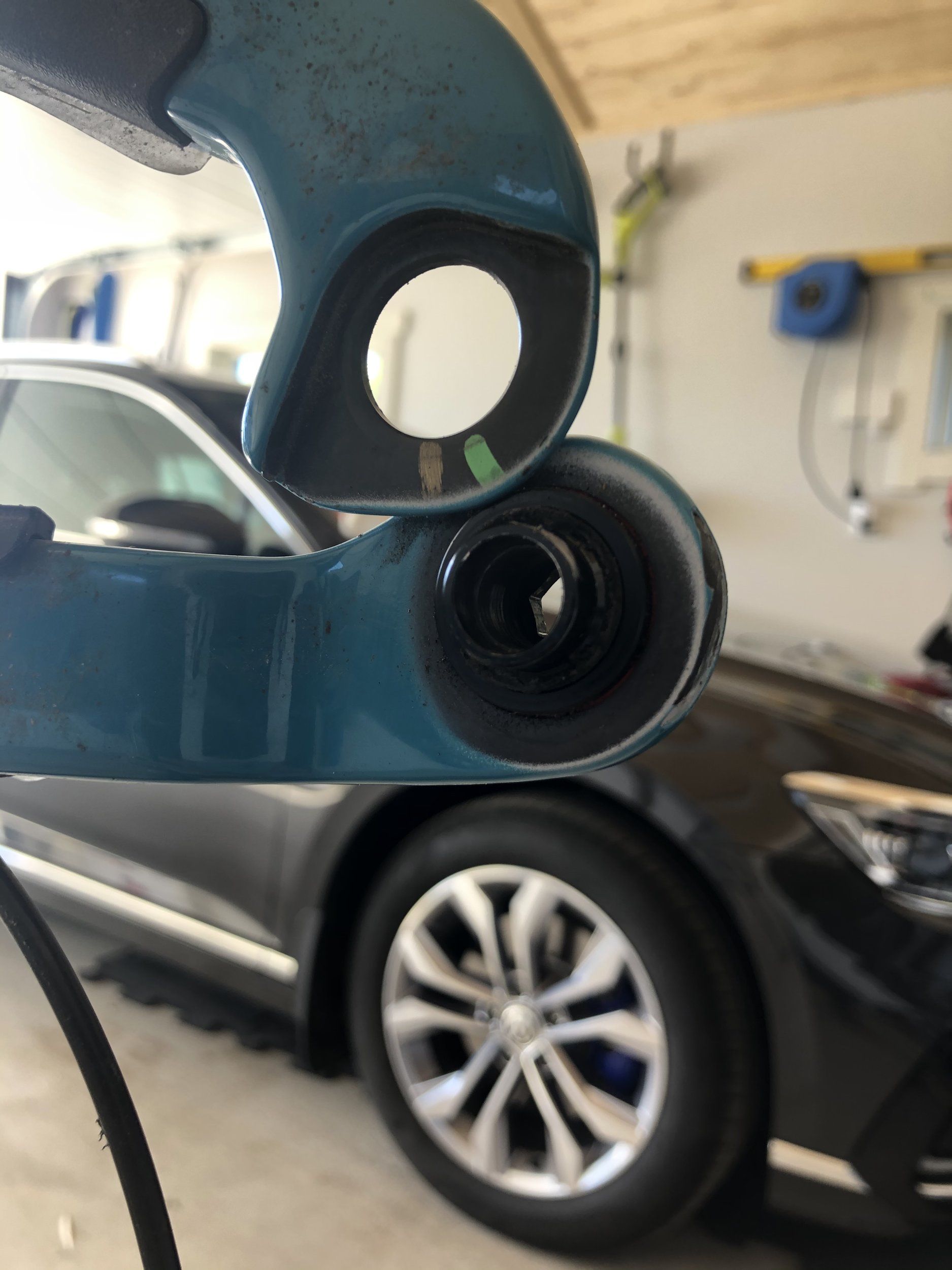

Det där har jag funderat på...
På min FuelEx har jag inte behövt byta växelöra (än), men som jag fattat det behöver man en stor hylsa/blocknyckel för att få bort det. Kommer inte ihåg dimension nu, men typ 24 eller 27 eller nåt sånt har jag för mig att det var.
Det ser ut som en stor mutter med två plana greppytor och det extra växelöra jag köpt har en utvändigt gängad del med ett 12mm hål för TH-axeln.
Finns det någon smart bushfix för att byta det ute i spenaten utan att ha med en 6-8" skiftnyckel eller hylsa och spärrskaft?
Jag har inte kommit på någon bra idé, så jag har chansat och inte haft extraöra med hittills...

(världens bästa verktyg, du vill ha ett ändå)
eller så skulle jag bara snickra ihop ett eget verktyg av en avkapad fast hylsa. Vad ska den dras med för moment?
https://www.jula.se/catalog/verktyg...-l-UqUaav39ZEu9FD0RoCNPgQAvD_BwE&gclsrc=aw.ds Typ en sån, som du kapar så kort som möjligt och borrar ett hål att trä igenom insexnyckeln för att få lite vridmoment

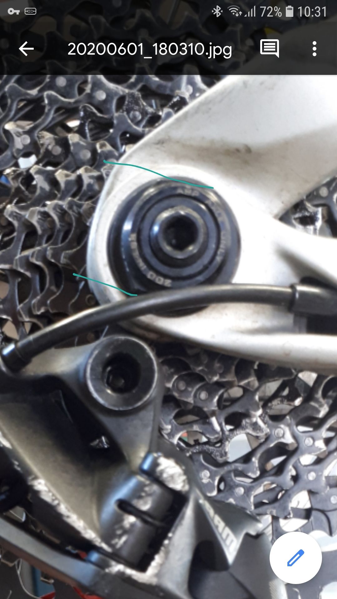

Problemet var väll att du kapade kedjan så den skulle gå på lättast möjliga växel? kedjan ska gå så rakt som möjligt. Om inga sidokrafter finns i kedjan kan den inte klättra upp eller ner.
Jag hittade en bild i telefonen. Kedjan låg på "vxl 8". Satte den där den skulle vara så spänd som möjligt och tänkte att någonstans mitt i kassetten var good enough. Misstänker dock att växelramperna passade på att göra sig märkvärdiga när kedjan slackade och fladdrade.

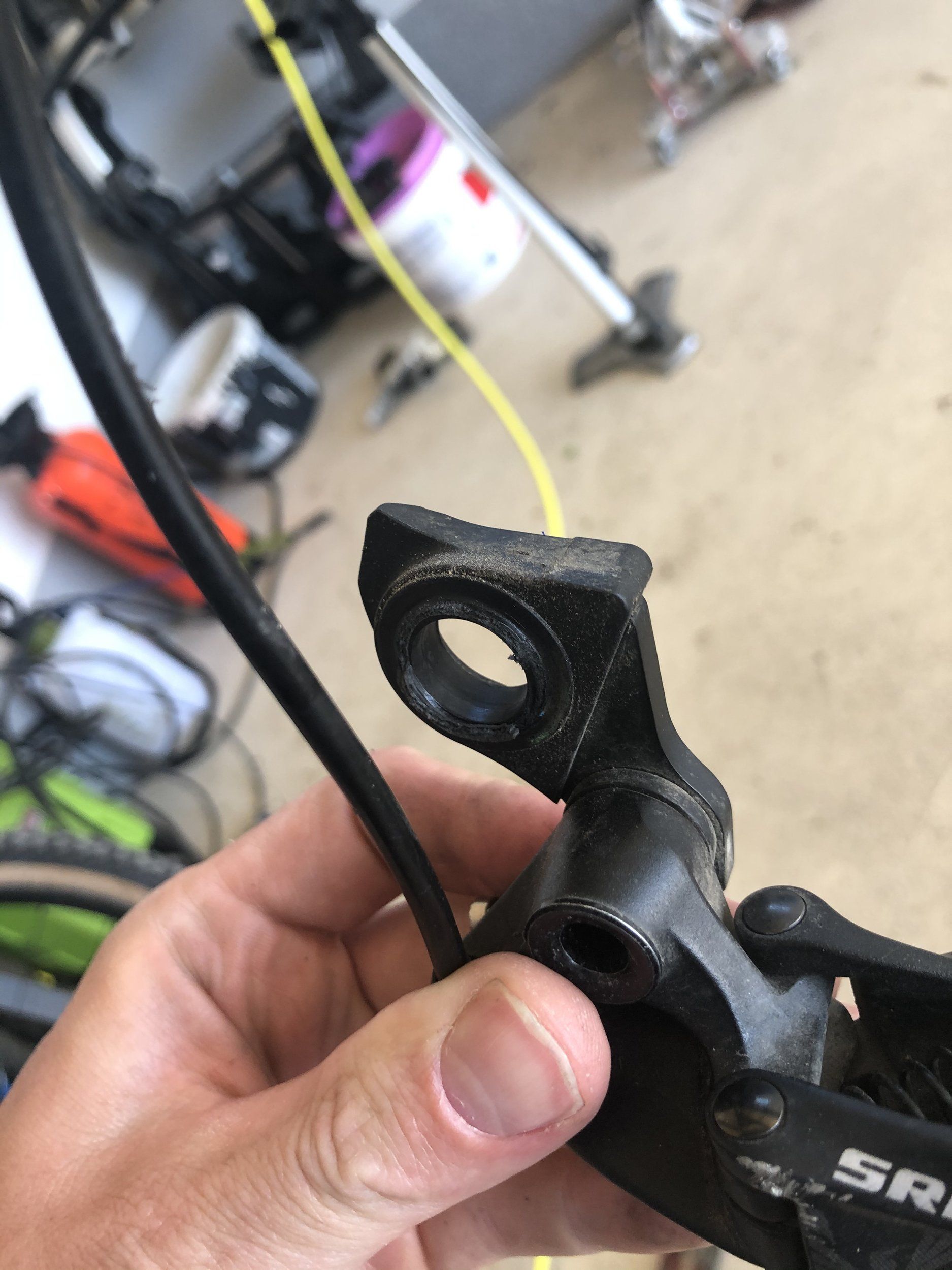

Jag har det nya universalörat sram udh på min fuel ex 2020. Smällde det i somras och fick bittert erfara att det inte är någon större idé att ha med sig ett nytt öra.
Det gick inte att få loss utan att pressa ut lagret då det small av så halva satt kvar i lagerringen. Och någon lagerpress tänker jag då inte cykla runt med..

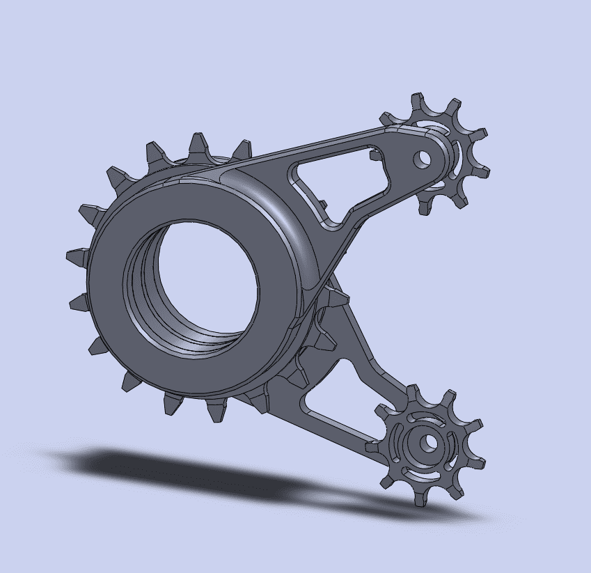

Man tar bort resterna av bakväxeln samt kassetten. Jockeyhjulen återanvänds och man (om det går) tar valfritt drev och monterar på min hållare. Kedjan kortas lite, men hålls spänd även för fs-hojjar ;)
