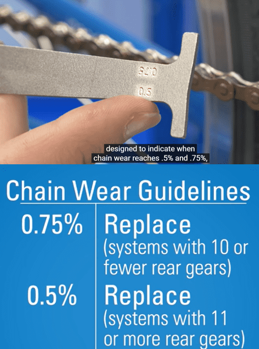

Jag använder en Park Tool Chain Checker CC-3.2 och följer slaviskt Park Tools rekommendationer enl. bild. Jag kör dock bara Shimano-kedjor. För de som kör SRAM verkar det vara bättre att använda Park Tools CC-4 enl. inlägget ovan.
Visa bilaga 459052
Sant men med visst förbehåll. Den du använder (som jag också kört med i flera år) räknar med rullarnas slitage, men det är inte det som i så stor utsträckning bidrar till nackdelarna med kedjans slitage dvs att den vandrar och sliter ut kuggar. Det innebär att du får en falsk positiv mätning, dvs att kedjan förefaller mer sliten än den är. Men den extra marginalen är nog i praktiken endast av godo.

Jag har en plan att alternera två kedjor på samma kassett på respektive cykel (en mtb och en gravel) tills de uppnår 0,5 töjning sen köpa ett nytt par och hålla på så tills kassetten ger upp. Jag gillar att cykla mer än att mecka så vill minimera tiden men inte heller dumslita ner drivlinan
Finns det någon tumregel för hur ofta man ska alternera respektive byta till nya kedjor om man kör det upplägget?
Vad är X och Y i nedan påstående?
Grus 11 spd SRAM: Alternera kedja var X km tills 0,5 är uppnått sen köpa nytt par. Repetera tills kassett är utsliten.
Mtb 12 spd SRAM: Alternera kedja var Y km tills 0,5 är uppnått sen köpa nytt par. Repetera tills kassett är utsliten.
Eller är upplägget feltänk?
