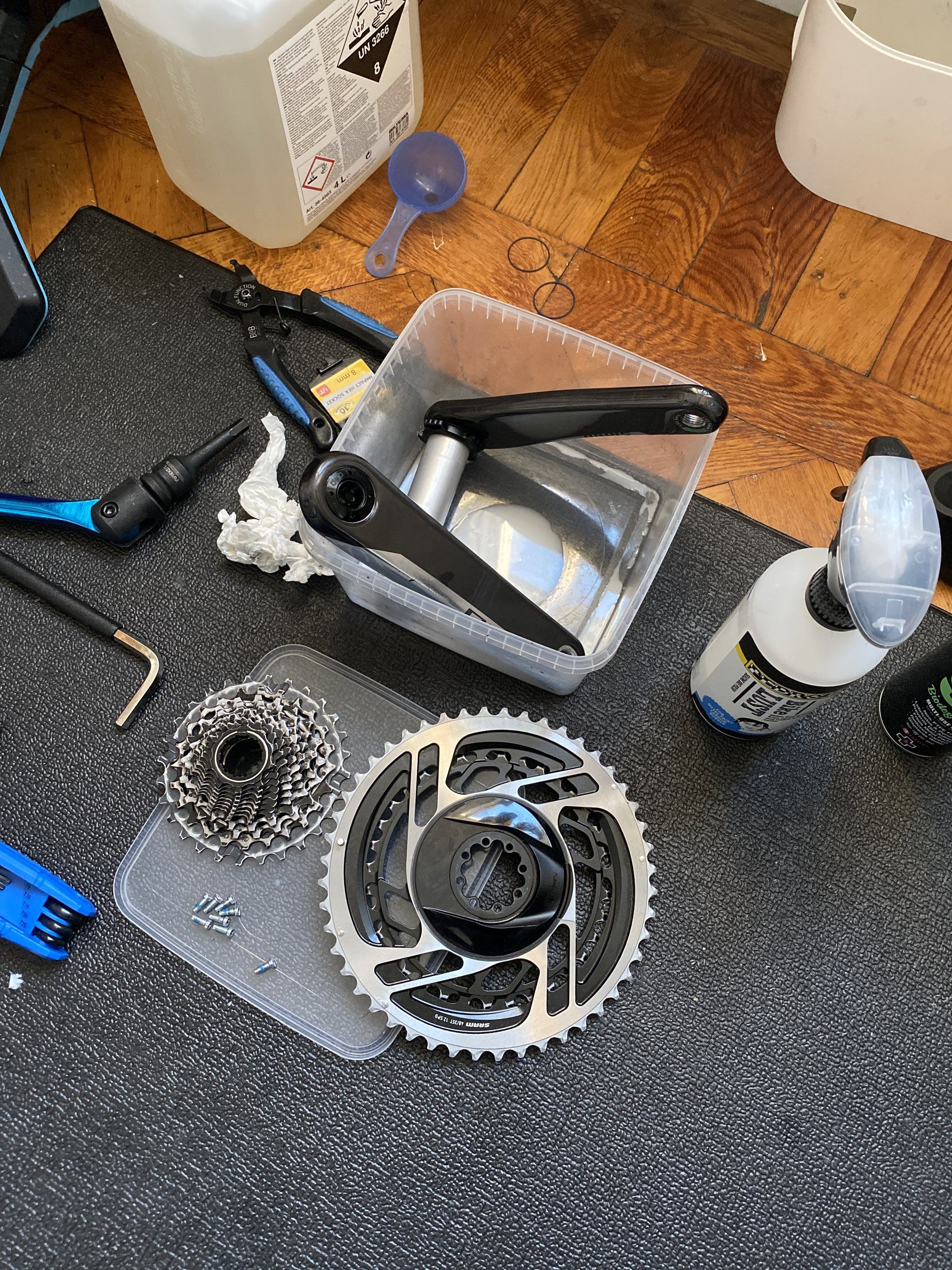

Jag hoppa på tåget - köpte en 15l på Amazon. Nu jäklar! Vad ska jag tvätt?
Någon som vill ha kedjetvätt + vaxningsservice i centrala Stockholm? :)

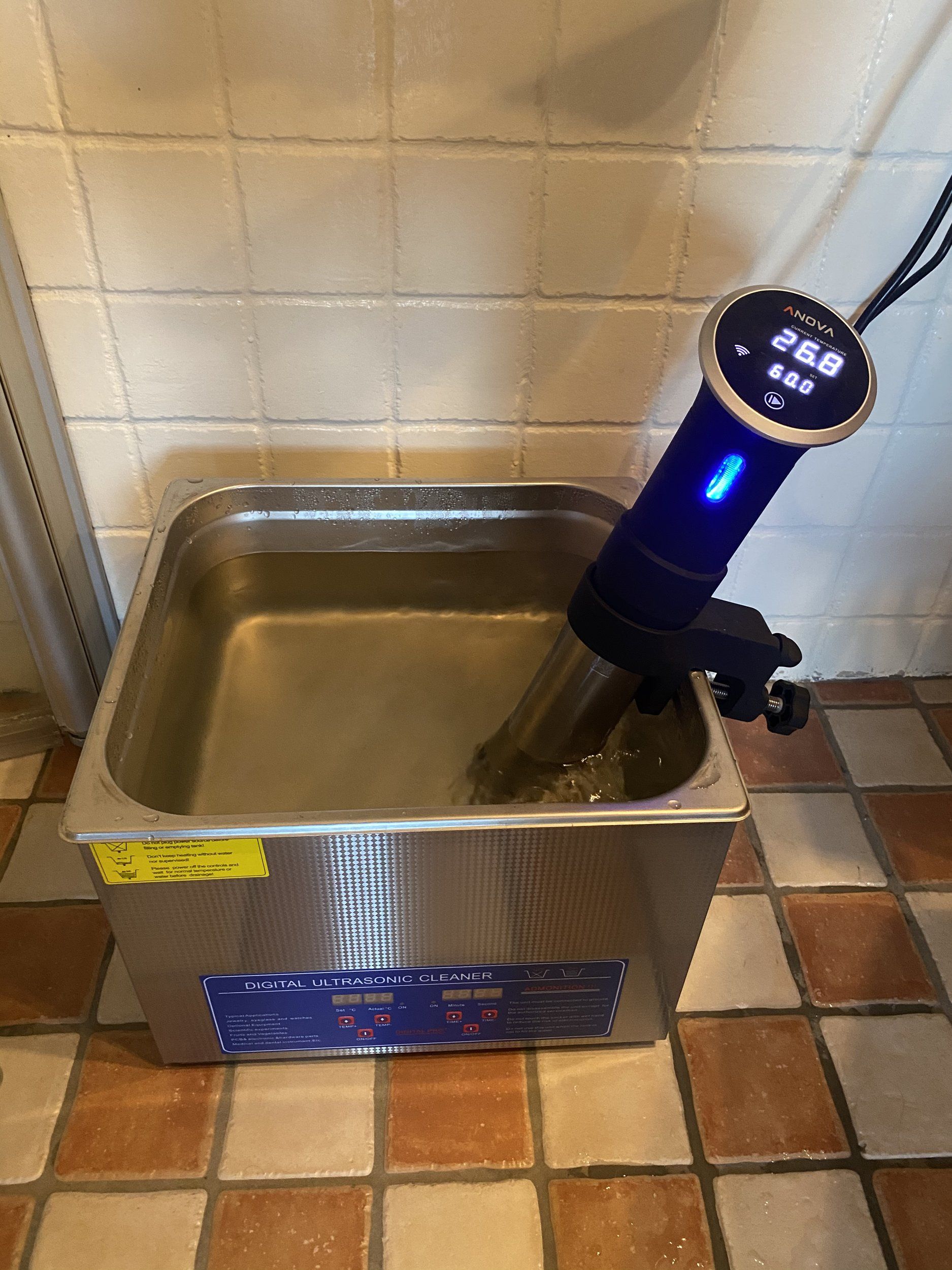

Nice. Jag brukar fylla vattenkokaren först och slå i det, lika mycket till kallvatten och det ligger vid 55-58 och lagom nivå.
Edit: rätt sugen på en anova när nuvarande lägger av

Jag kör
Jag kör samma Anova som Kroem och är riktigt nöjd. Vilken använder du idag?
kroem
Någon som provat ultraljudstvätt av kjedor etc?
nufiken fråga; vad använder du för rengöringsmedel, och vad gör du med den smutsiga vätskan efter användning?
Nu har jag precis börjat och tror jag inte kan ge någon jätteutvärdering än, men köp något som heter Octopus (som är för skrivarhuvuden?) och Biltemas. Båda funka bra(blev rent...doh). Sen körde jag ett test på kedjor i T Röd, funka också väldigt bra :) Grejen är att jag vaxar kedjorna så dom är inte så skitiga, samt mest kört inne nu...
