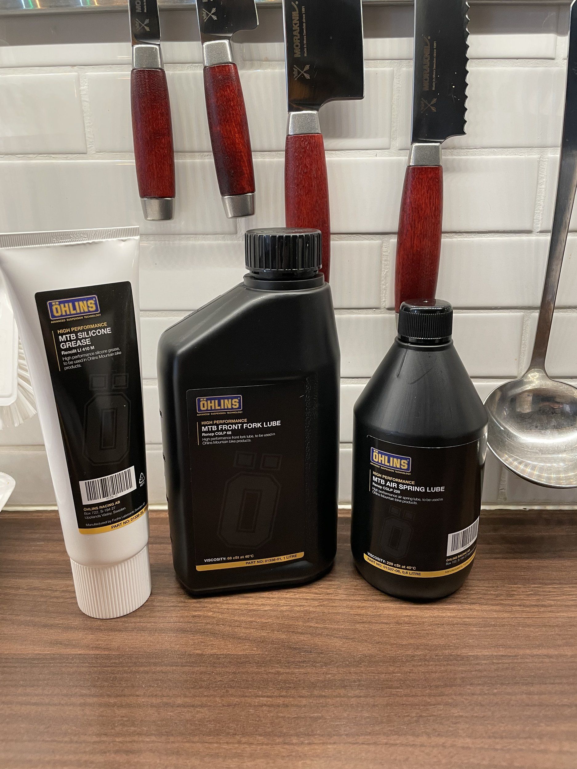

Tror att en välförsed mchandlare har oljan tror inte öhlins tar fram en olja speciellt för en mtb gaffel.Svaret finns säkert någonstans i tråden men: Vilken gaffelolja använder ni? Öhlins rekommenderade verkar inte helt enkel att hitta.
Körde fox gold i ytterbenenSvaret finns säkert någonstans i tråden men: Vilken gaffelolja använder ni? Öhlins rekommenderade verkar inte helt enkel att hitta.
Beställde precis härifrån:Svaret finns säkert någonstans i tråden men: Vilken gaffelolja använder ni? Öhlins rekommenderade verkar inte helt enkel att hitta.
Kanon, tack!Beställde precis härifrån:
Öhlins Renep CGLP 68 Gabelschmieröl 1L | 01336-01
Öhlins Gabel Schmieröl für die Lower Legs der Öhlins Gabeln. Inhalt: 1 Literwww.mrc-trading.de
Inte fått hem allt än men de har iaf oljan och fettet som rekommenderas av Öhlins
Öhlin nr 5 16 cst @40 grader känn er lurade. 😁Kanon, tack!
...är inte samma sak som Renep CGLP 68 nej. Olika oljor, olika tillämpningar. Dämpning eller smörjning.Öhlin nr 5 16 cst @40 grader känn er lurade. 😁
Då går det lika bra med en olja med högt viskositet index om det bara smörjer....är inte samma sak som Renep CGLP 68 nej. Olika oljor, olika tillämpningar. Dämpning eller smörjning.

Fick hem allt idag. Tog inte många dagar för tyskarna att skicka det. 😊Kanon, tack!
Grymt snabba tyskar 😀 fick med lite godis också 😋Fick hem allt idag. Tog inte många dagar för tyskarna att skicka det. 😊
