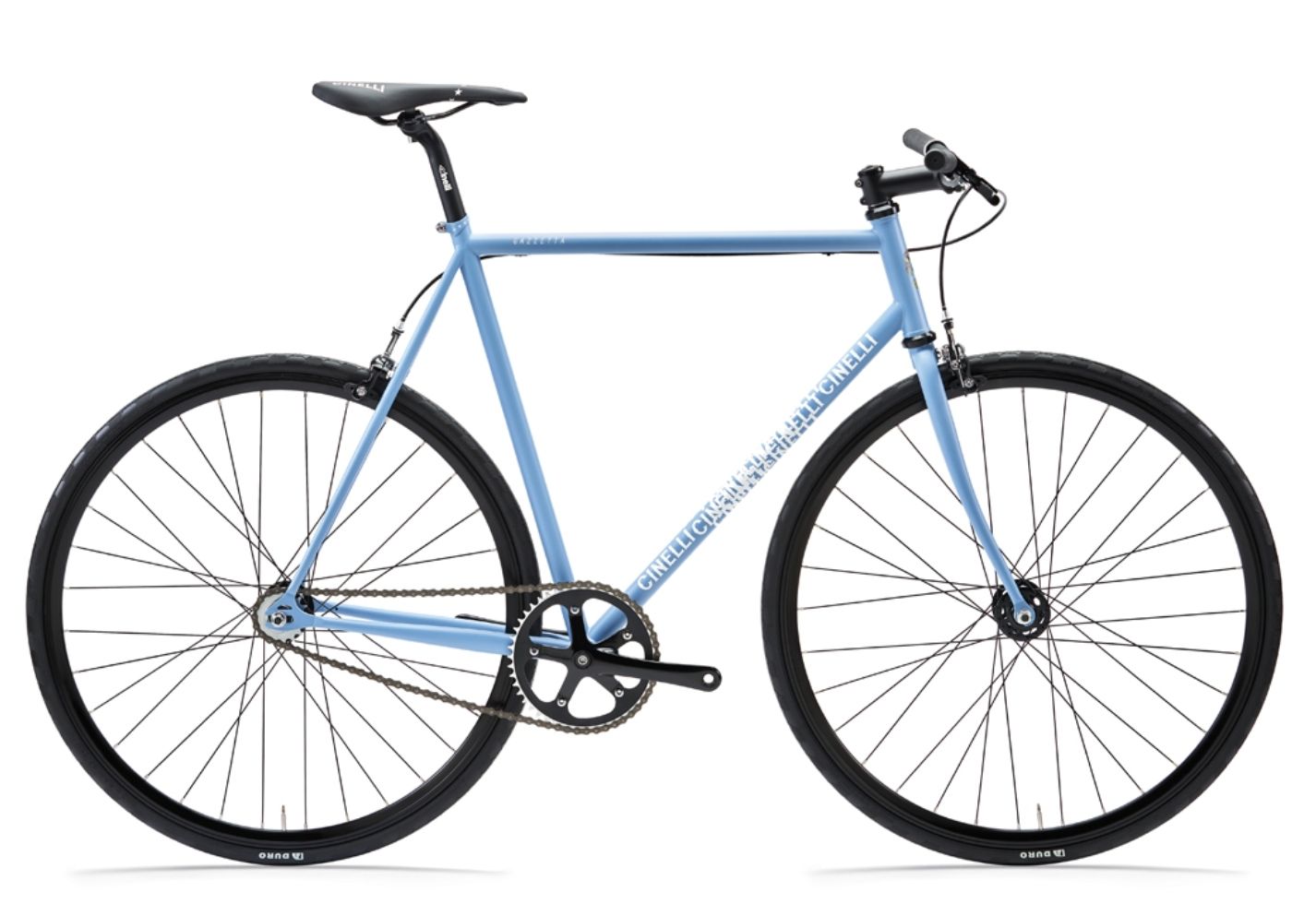

Cinelli Gazzetta? A-head och stålgaffel. Inte toklätt och ingen riktig "finram"

Nu förstår jag inte riktigt men är stål ett krav? Annars finns det ju mängder med billiga alu-ramar som väger väldigt lite och är styva? Jag köpte en fuji frack för 2 500kr. Men om stål och fin ram är krav så tänker jag att custom vore fint? Man har ju inte så många komponenter att bränna pengar på och om du har allt annat kan du ju lägga pengarna på ram. Allt från Marino till Patrik Tegnér finns ju att tillgå :)
Ledsen om det bara är nonsenstips. Är så nöjd med min fuji att jag inte har någon koll på vad som finns numera :)

fin-fixie så är alu inte ens på tapeten.
gazzetan för simple, tutton, eller mash version på tutton skulle kunna gå, på ett skruvat sätt, men sitter inte högst upp på listan.
Säg så här då, det är mer i såna här vatten jag fiskar:
Jag kanske har ramlat ner i ett djupt kaninhål.
Cinellin är kanske för delikat, och finishen på den matchar inte riktigt prislappen, på bilder jag ser.

Tutton borde du stryka från fin-fixie listan
det är väl en fulfixie med finfinfixie-pris

Tja, kolla mash versionen, det blir inte fin fixie, utan skruvad fixie. :) Men, långt ner på vill ha listan. Tutton tycker jag har ok pris, du får kika på vad för "features" ramen har, det är inte snorbilligt att bygga.
Men, cinelli och prisvärd går väl inte ihop så ofta. Det är lite nespresso och iphone över dem.

Jg har sett mash-versionen. No-name 4130 rör för 10K :)

Nja, du har missat att det är columbus rör, cromor, det är ju en tutto ram rakt av, väl? De har lackat om den typ.
Nja, du har missat att det är "Heat Treated, double butted, 4130 Steel" rör, det är inte en tutto ram rakt av. De har gått skilda vägar med cinelli sen 2018-upplagan av cinelli/mash work ramarna.
då pratar jag förstås om den som säljs nu, och inte den som såldes 2018

Ok, jag kollade på 2018 infon, då förstår jag.
