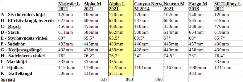

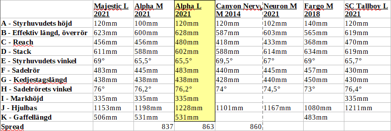

Jag får väl göra en Exceltabell 😀
...jag gjorde en för några månader sedan när jag var i köpartagen 😀
(inga kommentarer om modellvalet, de gamla har/hade jag)

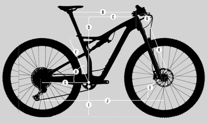

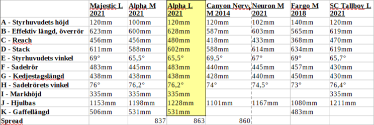

Visa bilaga 518258
Visa bilaga 518260

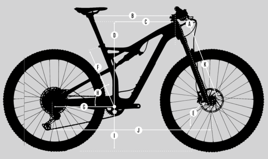

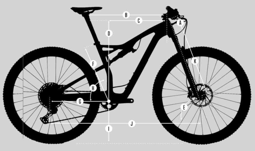

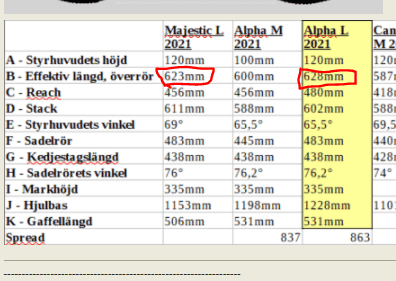

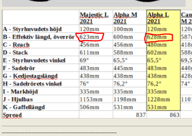

Allebikes tabeller verkar inte så välgjorda, Majestic och Alpha har samma sadelstolpsvinkel, 5mm skillnad i överrörslängd men 24mm skillnad i reach?

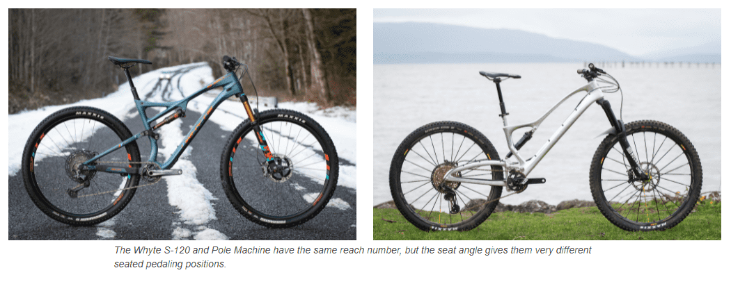

Ett exempel på två "moderna" cyklar med samma reach men väldigt olika sittställning
härifrån: https://www.pinkbike.com/news/opinion-why-is-everyone-talking-about-seat-tube-angles.html
Just sadelstolpsvinkeln har problemet att tillverkarna inte mäter den likadant eftersom den varierar med vilken höjd man mäter på (förutom på Polen ovan då) så det blir svårt att jämföra mellan olika märken.
Det är olika cykelkategorier. Majestic är XC raket och Alpha är DC. Det ska vara skillnad på reach.
(och den siffran stämmer rätt bra med min iaf)
