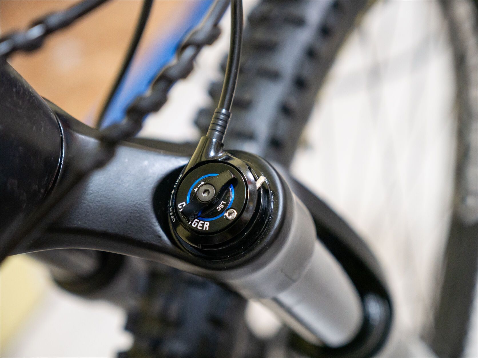

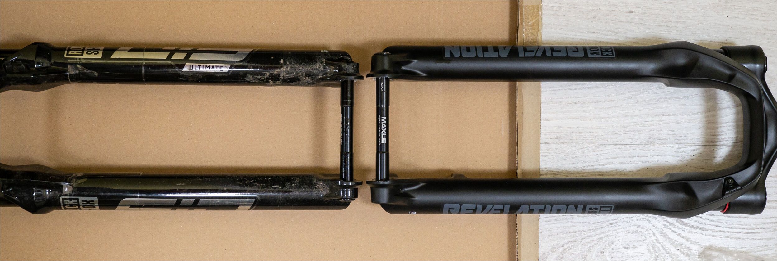

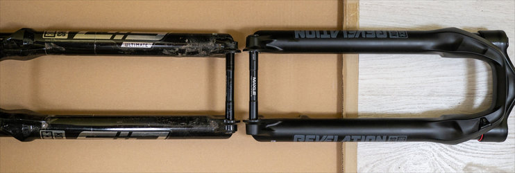

...jomenvisst, jag bytte gaffel. Köpte en Rockshox Revelation och Charger 2 RCT-dämpare. Då blir det ju typ en Pike Ultimate (bortsett från fel tätningar/olja). Har testat den ett antal turer nu. Det blev stor skillnad! Den här gaffelns karaktär är lite mer i min smak, mer typisk stig-gaffel. Det sitter två spacers i den från början och man kan sätta dit två till om man vill. Men den är ganska perfekt som den är nu faktiskt. Jag använder typiskt 80% av traveln men ibland mer, en gång lyckades jag bottna men då var det ett enmeters drop i en brant nedförsbacke, hornen växte ut. Hade blivit besviken om jag INTE bottnat en 120-gaffel där 😀 den är lagom mjuk utan att vara för mjuk, tycker inte den dyker så mycket vid inbromsning och den är bekvämare än SID Ultimate när det är lite sådär lagom stökigt.
SID Ultimate är gjord för race, för att den ska vara styv och man ska ha full kontroll när man kör hårt, hårda inbromsningar i svängar utan att den ska dyka och man tappar kontroll. Men det är inte riktigt som jag kör så det var inget för mig. Den gaffeln är väl perfekt på Majestic, men på Alpha är jag skeptisk.
Man tappade lockout tyvärr, men har remote åtminstone. Så det är fortfarande OneLoc som låser både fram/bak samtidigt. Bara det att nu blir det inte en helstel när man trycker på knappen, nu blir det en styv HT. Men jag tycker det är rätt bra faktiskt. Låser ofta på transport-sträckor, då är det inte fel att det finns åtminstone lite fjädring fram, även om det är ganska hårt. Men gillar det som sagt. Tycker det är väldigt bra att bakdämparn blir stel iaf. Det gör stor skillnad när man ska trampa uppför en klättring och det inte gungar bak. Tycker det är guld värt att ha lockout bak då.
Sammanfattningsvis kan sägas att jag tycker att en väldigt bra cykel blev perfekt nu! Bakdämparn är bra, den skulle jag inte vilja byta ut, perfekt karaktär för min cykling. Detsamma kan sägas om nya framgaffeln "Pike", väldigt bra. Om jag kör hårdare sedan så kan jag bara lägga i någon spacer så blir det bra. På SID Ultimate var den redan väldigt progressiv från början. Men där kunde man inte göra något åt saken. Det var bara att leva med det. Jag kunde inte det. Lite viktpålägg blev det också, SID Ultimate vägde 1,5 kg. Den här väger 1,9 kg. Men den matchar i färg mycket bättre. Känner mig mer än nöjd med mitt byte.

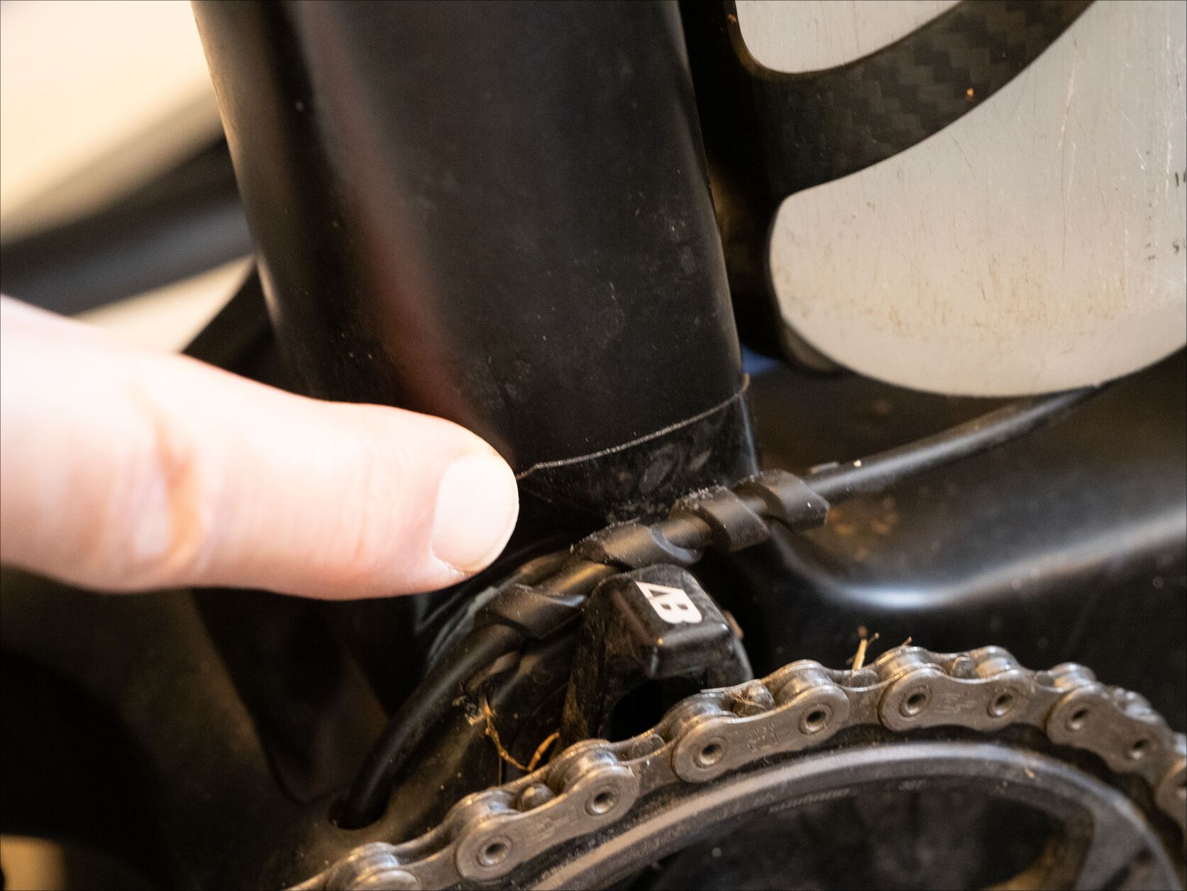

En sak att tänka på med denna hoj. Märkte att min som jag haft i några månader bara hade fått skav där vid klingan, där vajerskyddet ligger på och nöter. De har ju satt på ett skydd på vajerhöljet. Men inget skydd på ramen! Det nöts ganska bra här uppenbarligen så sätt dit lite helikoptertejp eller nåt på detta ställe!

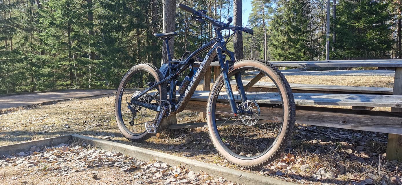

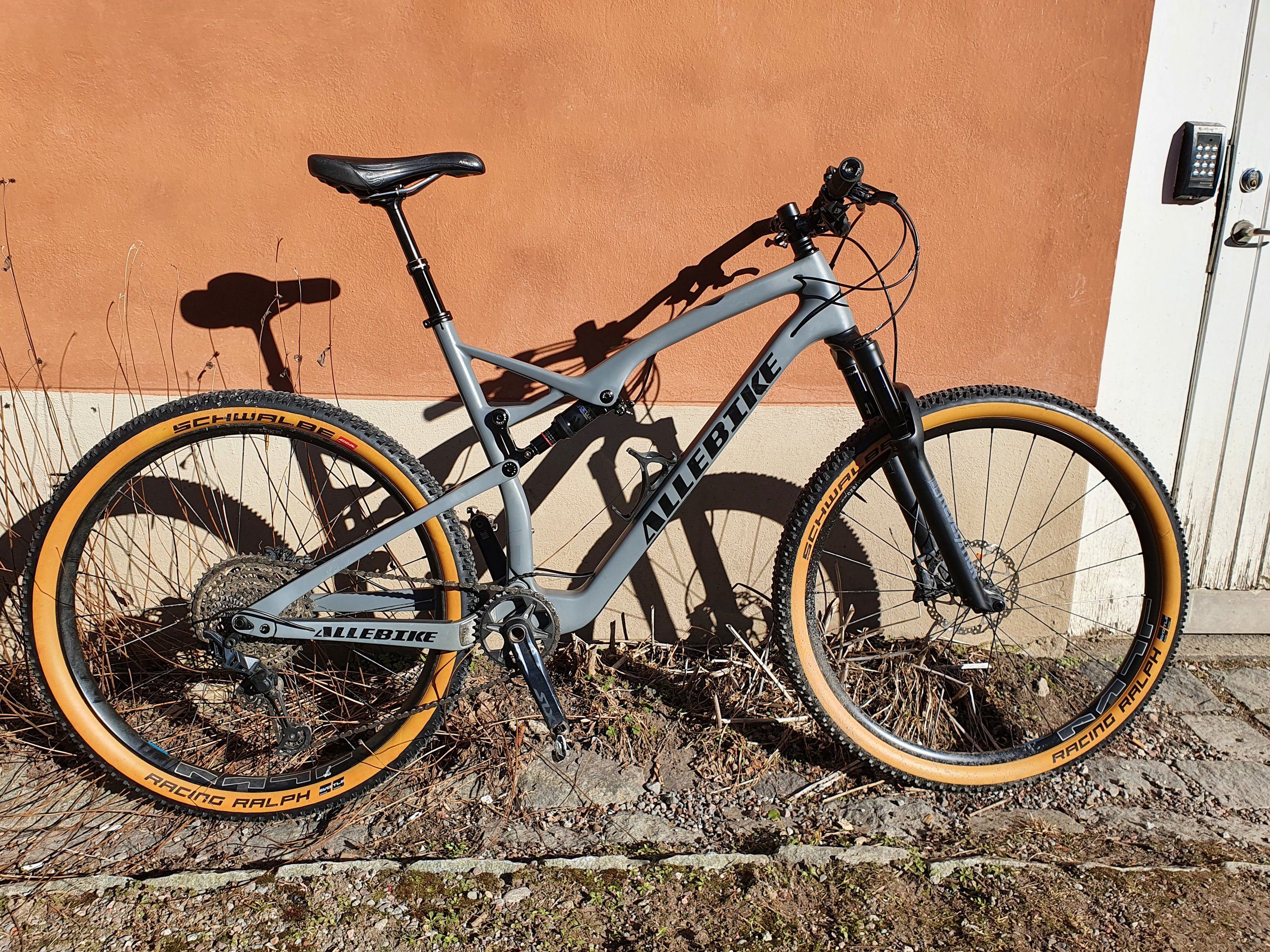

Efter några kortare grusvägsturer blev det äntligen dags för en riktigt stigtur på 3,5 mil i helgen. Helt underbar cykel och enda problemet var att benen var alldeles för svaga. Men det kanske man inte kan skylla på cykeln, eller? ;)
Just nu 12 styren av 10 möjliga för min Alpha XT.

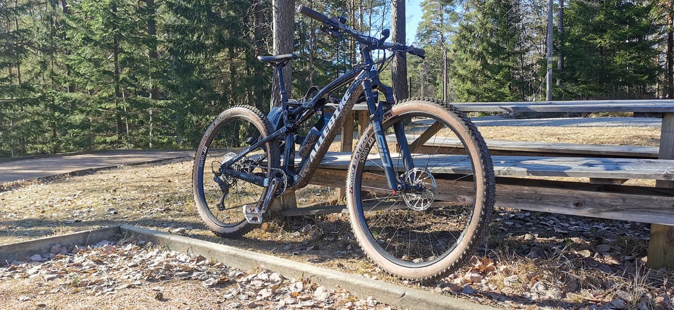

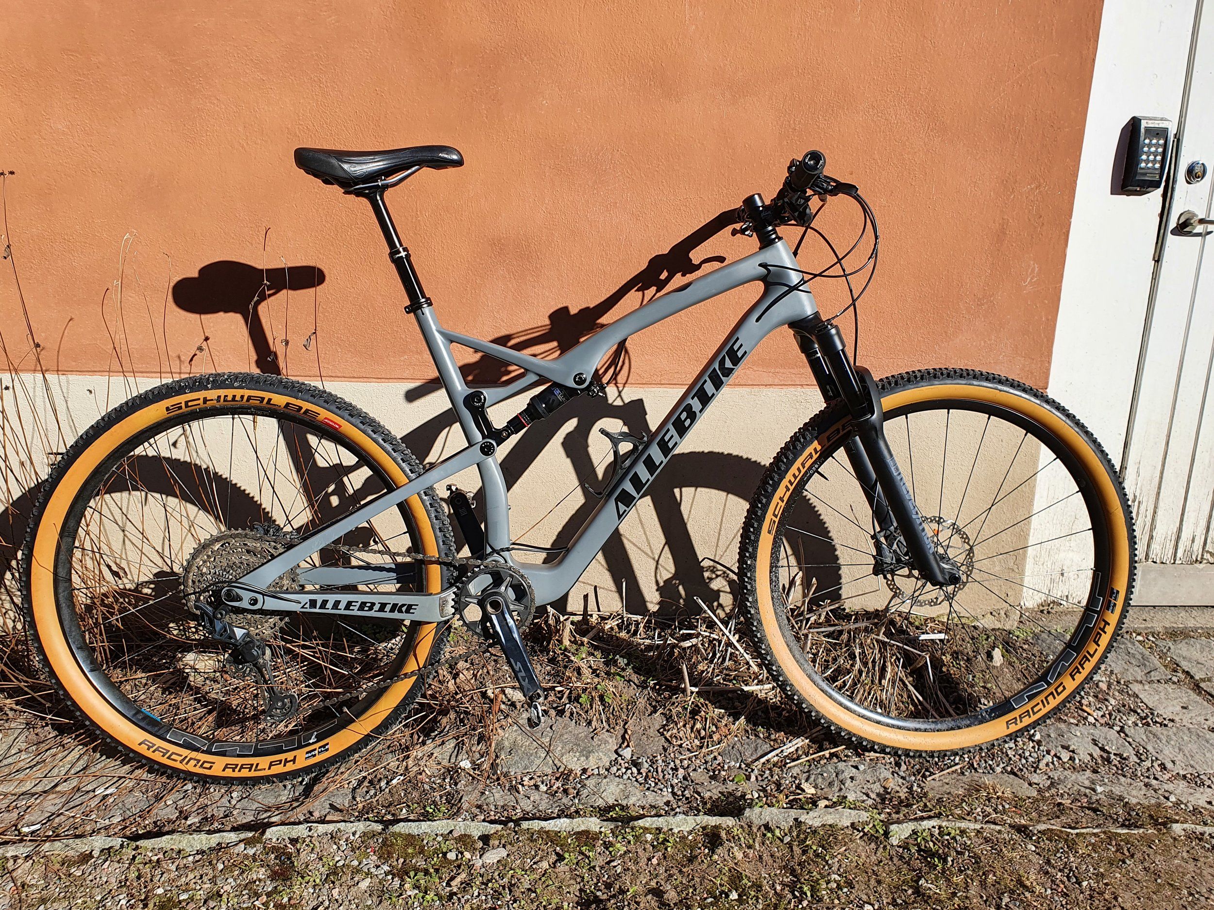

Jodå, den är givetvis för tung, du måste börja lätta den :-)
