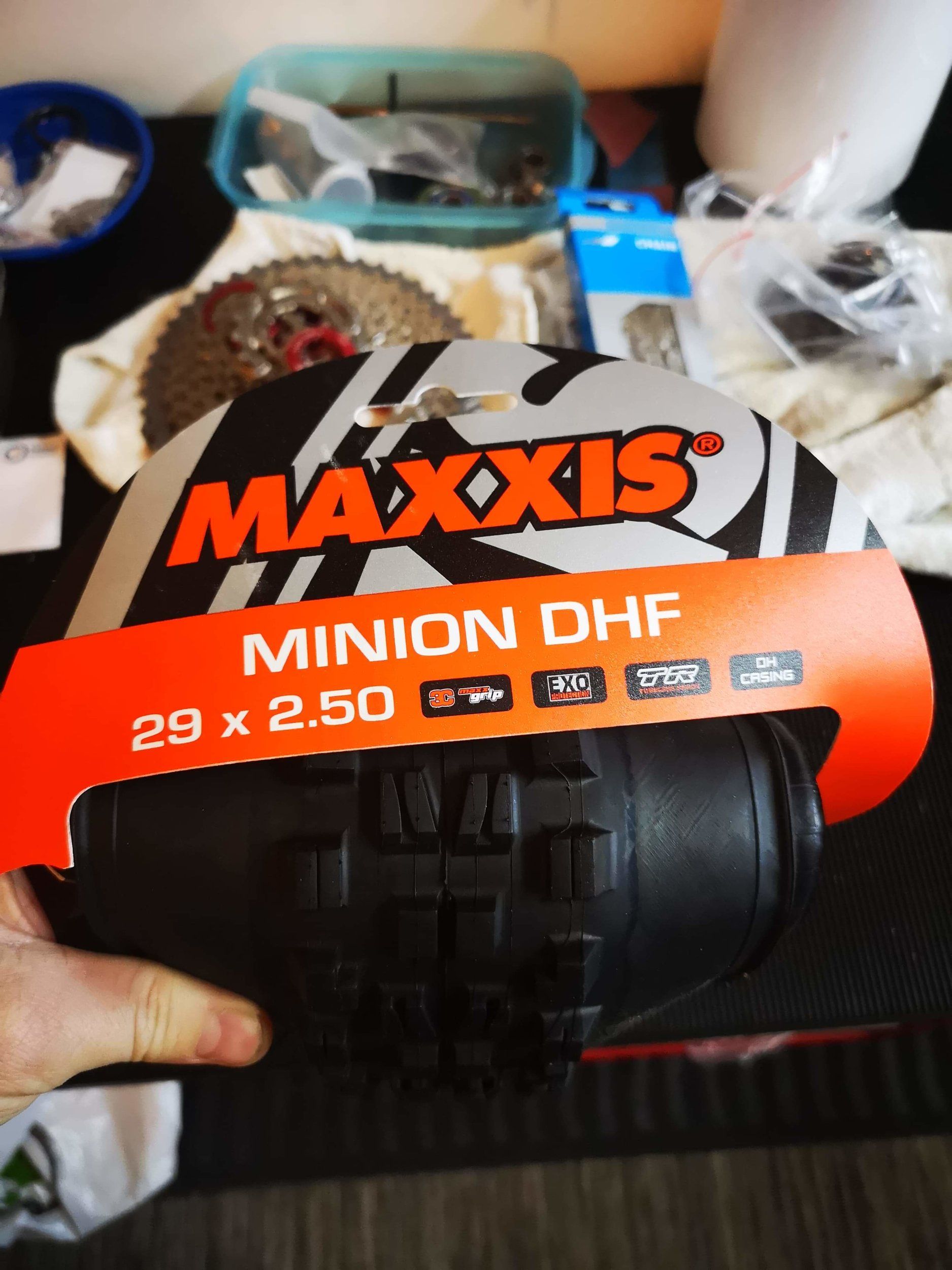

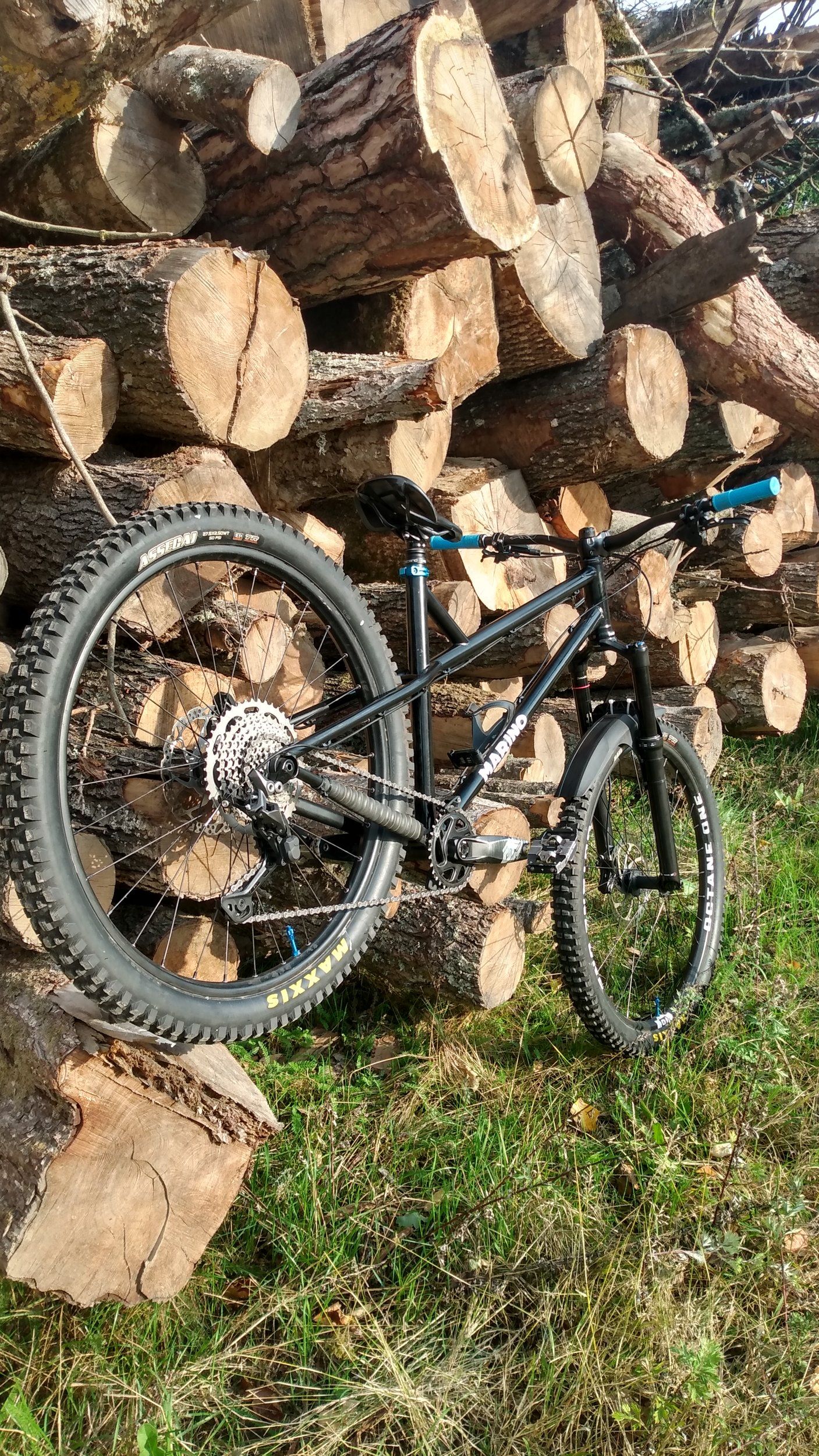

Här Assegei bak och DHF fram, strax under 3 kg däck 😬👌

Visa bilaga 442410

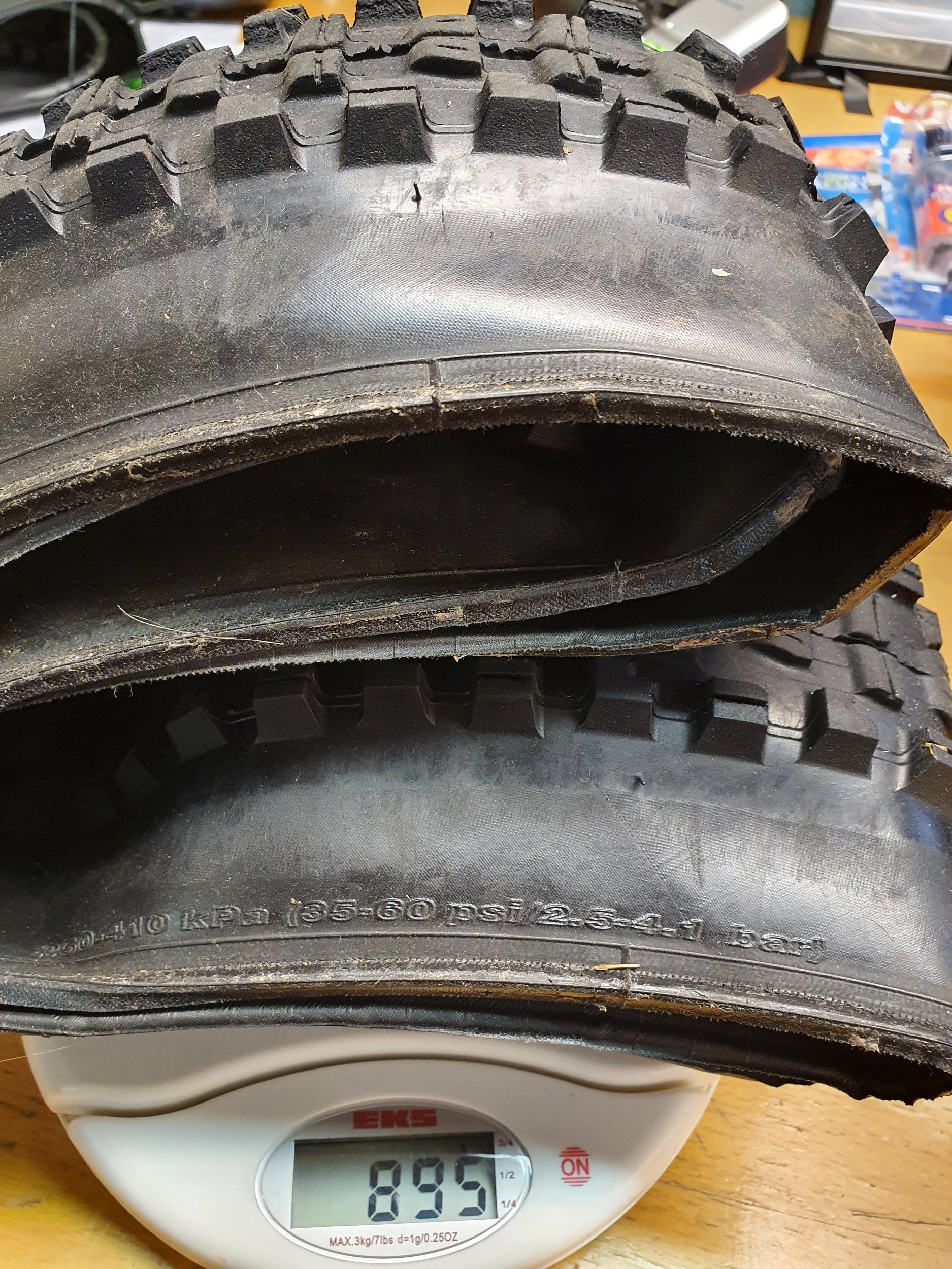

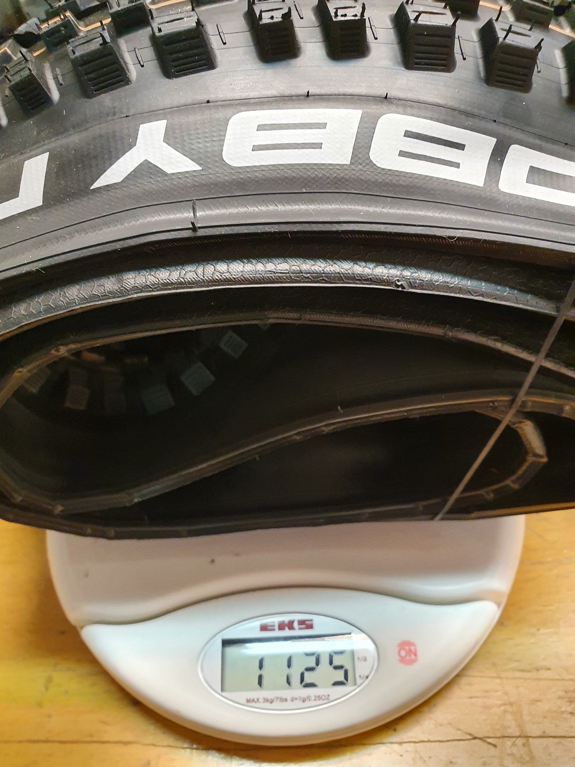

Hoppsan, det var tunga rackare om man jämför med ett halv slut DHR2 🤔Visa bilaga 444252Visa bilaga 444253
Vad är det för storlek? Schwalbe har verkligen grava problem med sina viktangivelser. NN 29x2,35" Trail Soft ska väga 1045 gram, vilket redan det är sjukt tungt för ett "stigdäck". Fattar inte hur de tänkte när de tog bort alla lätta varianter med något sånär grovt mönster och mjukt gummi. Är ju rena utförsdäcken alltihop nu.

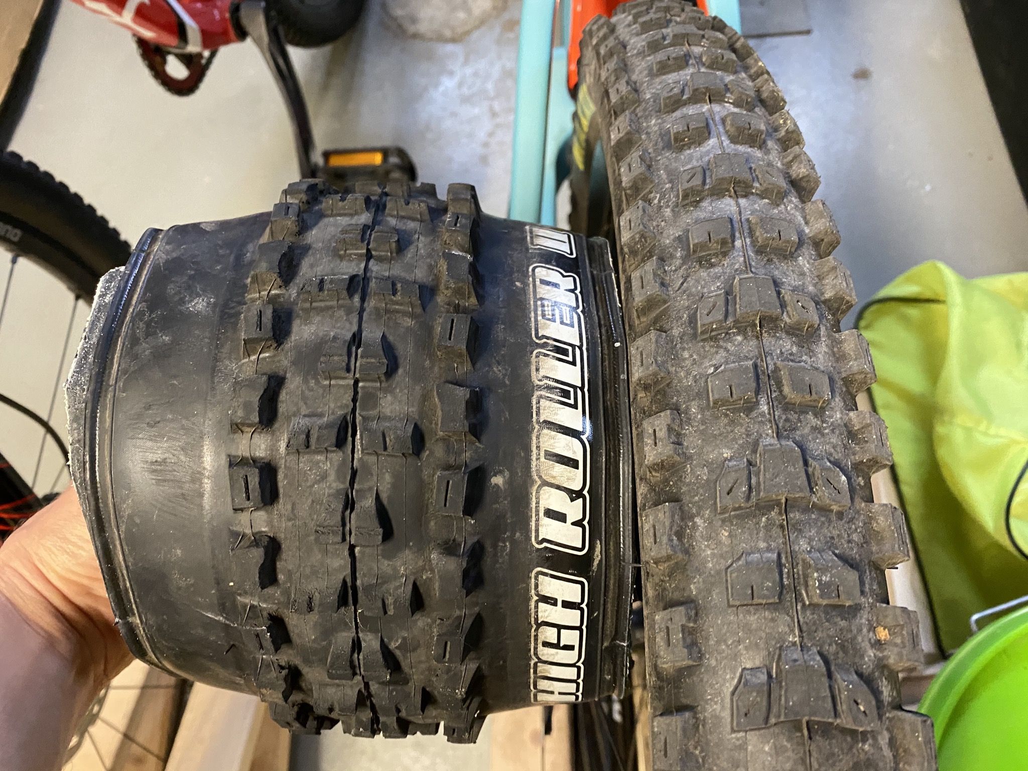

Nej många många tillverkare specar hojar idag med diss fram o recon bak tex så testar hr2 bak då det är mindre dubbar på det än diss
OK, tillsamman med ett Rekon bak kan jag förstå. Men jag har ett HR2 och ett Dissector här framför mig, och kan absolut inte hålla med om att mönstret är grövre på Dissector.
Edit: Super Ground väger mer rimliga 890 gram (enligt specen då alltså) men finns såklart inte i mjukt gummi.
Kan bara hålla med. Fick precis hem ett MM 2.35 som skulle väga 890 men vägde 1017
