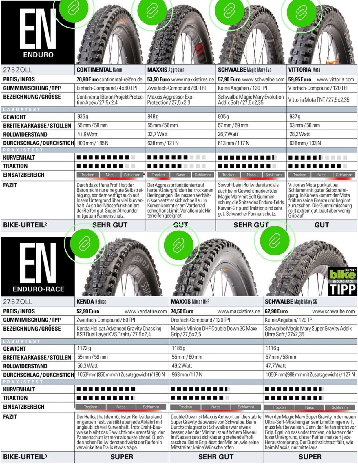

Vet inte, kör själv MM fram och HD bak. Enligt test nedan 26,7 W motstånd, vilket är ungefär i linje med de snabbaste XC-däcken från Maxxis ;)
Vilket innebär att resultatet faller på sin egen orimlighet. Något i hur de mätt måste vara helt galet. Men de är enligt många lättrullade för mängden grepp de ger.

Det snabbaste XC-däcket låg på 16 W i samma test (och Rocket Ron 18 W, Nobby Nic 20 W). Hur som helst, inte en ocean av skillnad. MM SnakeSkin Soft verkar rulla snabbare än vad man skulle kunna tro, vet inte vad nya HD skulle få för W i samma testprocedur.

I Bike-magazin test av enduro däck i oktober är Hans Dampf super-gravity soft bästa däcken, också med bra genomslag och punkaskydd. Assegai MaxxTerra Eco kommer på andra platsen. Men svenska förhållanden är inte samma som tyska.
MM testades i ultra soft och har, som förväntad, jättehög rulmotstand.

Varför skulle man inte kunna ha med rullmotstånd som ett urvalskriterium? Inom samma kategori av däck.
Jämför Minion DHF med MM SG UltraSoft ovan.
MM rullar lättare.
MM väger mindre.
MM är bredare trots 2.35" jmf med 2.5" Maxxis.
MM greppar bättre.
MM har bättre punkaskydd.
MM får bättre betyg.
Jämför Agressor med MM SnakeSkin ovan.
MM rullar lättare.
MM väger mindre.
MM är bredare
MM greppar mycket bättre.
Jämför Forekaster med Nobby Nic. NN rullar lättare, är bredare, väger mindre, har bättre grepp, samma punkaskydd, får bättre betyg.

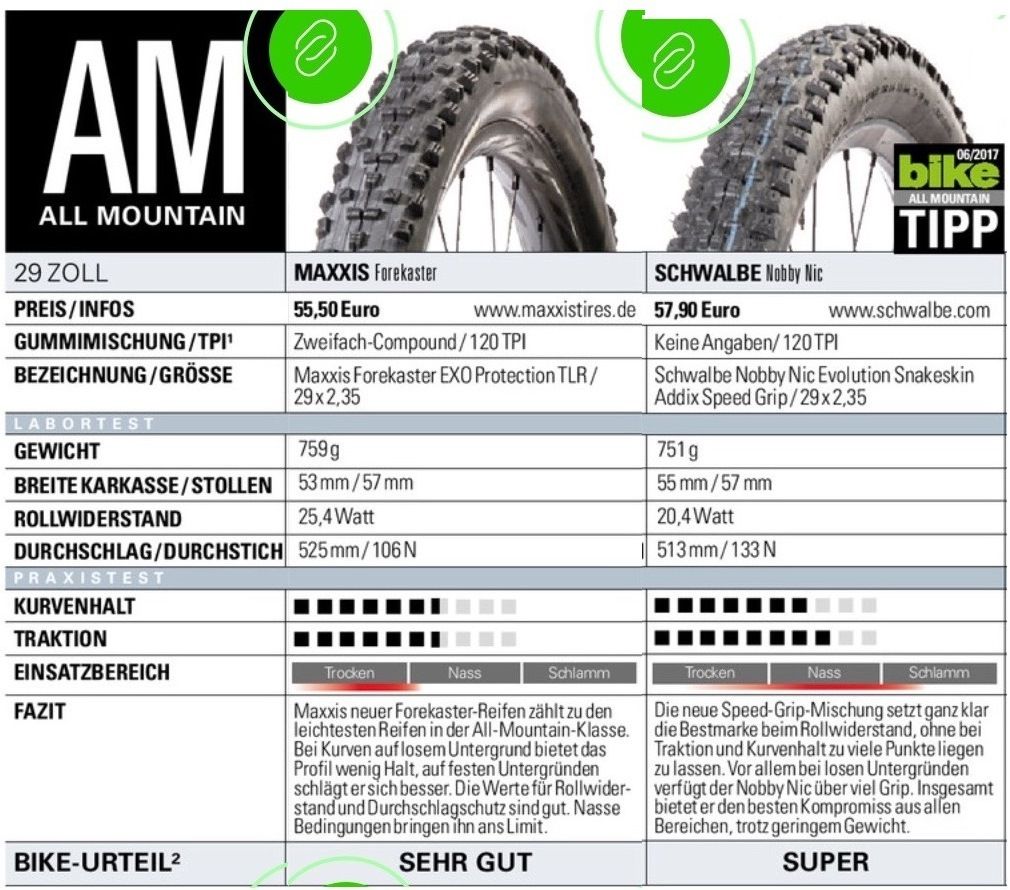

I konkurrenten Moutiainbike magazin vann Forekaster/Rekon Exo kombo senaste testen, förre NN+?? Schwalbe kombon. Rullmotståndet var inte dåligt heller.

intressant att du nämner nobby nic snakeskin och att det skulle studsa och fara. min erfarenhet på 40i fälg är ett kolugnt däck. aldrig haft punka trots mycket stök(sätter handen på huvudet). greppet och addix-gummiblandningen ger påtaglig trygghet över våta stenar och rötter. rullet är nära nog som snabba xc-däck på smalare fälg. jag har testat och jag skojar inte.

Så vad du säger är att du är en bättre cyklist och däcktestare än https://www.bike-magazin.de/komponenten/reifen_schlaeuche/test-2017-mountainbike-reifen-am-cc-en/a37439.html ?
Har du ens läst testet? Har du någon som helst aning om hur de gått tillväga eller baserat på vilka kriterier de utfärdar sina omdömen?
Jag är inte en särskilt duktig cyklist, men jag tror faktiskt att jag skulle kunna bli en bra däcktestare. Första bilden från testsidan säger allt:
Det kan nog inte blir mer tyskt än sådär. En helt perfekt kurva, tagen i helt perfekt fart så att man kan göra exakt likadant med alla däck i testet och mäta mit Präzision vilket däck som är bäst. Haken är att ingen kurva på en stig ser ut sådär. Alltså mäter man inte grepp under verkliga förhållanden.
Min gymnasietyska är alldeles för rostig för att jag ska orka plöja hela skiten och försöka förstå meningsfullt mycket, så meddela mig gärna om bilden inte har något med testet att göra.

det tyska testet är rätt "ungrundlich" eftersom man inte bemödat sig om en så fantastiskt enkel sak som att mäta gummiblandningens hårdhet med durometer. enkel och billig apparat som jag kan rekommendera er att skaffa. värden över 60 är obrukbart på vått underlag. det får gärna ligga kring 50.
men i övrigt verkar deras slutsatser och sammanfattning av respektive däck stämma överlag. man kan för det första sortera bort alla däck som det endast står "trocken" på, med stor sannolikhet oanvändbara annat än i solsken och öken.
när det gäller tråden har jag uppfattat rätt eller fel hd som ett nn med tätare mönster. har inte testat det själv, men i rollout med kompisar rullar det nästan lika bra som nn. dvs oväntat bra. på bankat fingrus som på maktens bild ovan är tätt och smått mönster kung. andra gånger gillas öppnare och grövre mönster. för- och nackdelar beroende på vad man väljer.
