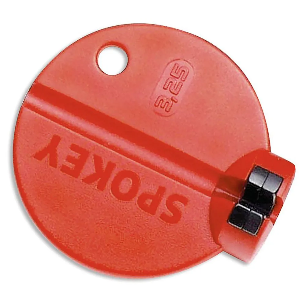

Nya hjul (stigcykel)
skulle vilja testa själv men inser att det blir en hel del verktyg som behöver köpas in.
Om du frågar de duktiga hjulbyggarna på forumet behöver du i princip bara en ekernyckel för att bygga själv (bygg i ramen, knäpp på ekrar, och annan svartkonst). Själv har jag både riktställ och ekertensiometer, och det kostar en slant. Troligen kan du låna av någon iofs.
Det enda verktyg som behövs är en bra ekernyckel
Typ en sådan här
