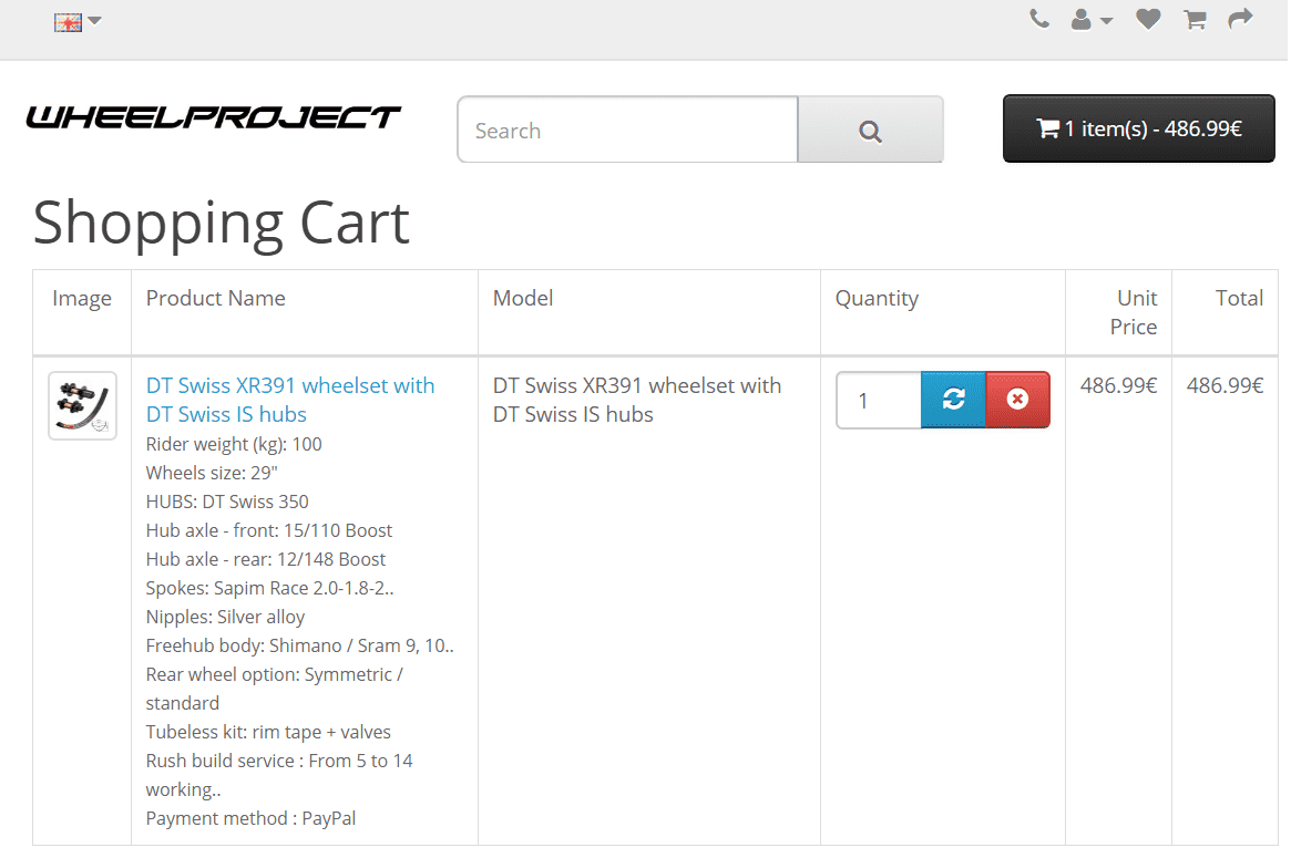

WheelProject har DT350 SP IS Boost HG nav + XR391 622x25 mm finfälgar + Sapim Race 2.0/1.8 mm ekrar för samma pris som M1700 systemhjulen. https://www.wheelproject.com/en/whe...r391-wheelset-with-dt-swiss-is-hubs?limit=100
    29.5 KB · Besök: 222

Grymt, tack Sixten!

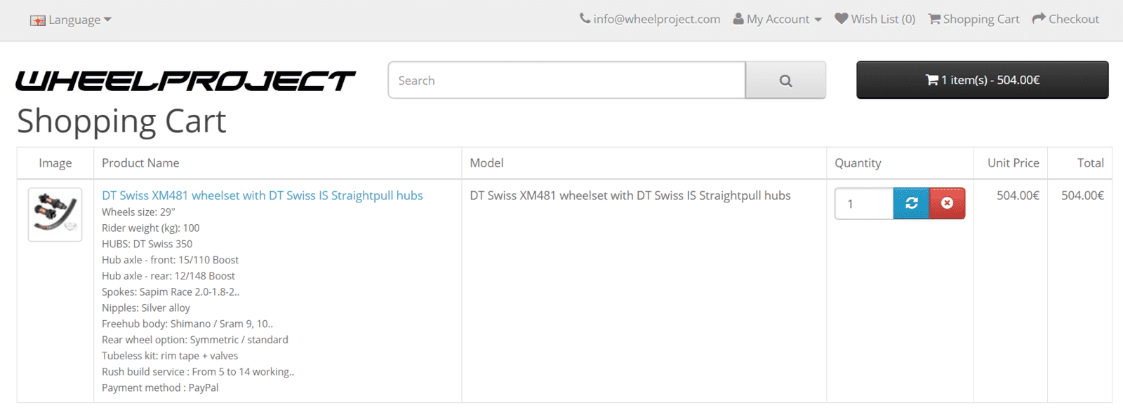

För övrigt, är det rätt att sikta in sig på 25 mm fälgbredd mot bakgrund av det användningsområde jag beskrev inledningsvis? Finns det skäl att gå ännu bredare?
Nya MTB-hjul för någon som är grön på marknaden... tips?
    43.4 KB · Besök: 143
Till en Fuel EX skulle jag absolut välja 30 mm fälg (till 2,25" xc eller 2.4" stigdäck). Finfälgen heter XM481. Allt annat lika. https://www.wheelproject.com/en/whe...-with-dt-swiss-is-straightpull-hubs?limit=100
Okej, tack! Finns det några allmänna riktlinjer hur man bör tänka med fälgbredd i förhållande till däckbredd? Jag kommer nog att befinna mig just i spannet 2,2-2,4 på däcken. Desto bredare, desto bättre? De jag har nu 622x22C och de tycker jag iofs har fungerat bra (men har ju inte heller något annat att jämföra med).

Yes! Med XM481-fälgen medföljer tydligen det som jag behöver - skönt!
