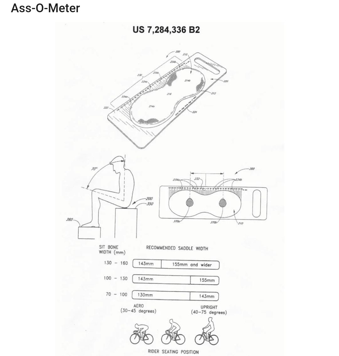

Köpte min första MBT, scott scale 970, för ett par dagar sedan. Fick ont i sittbenen redan på jungfruturen (som varade ca 45 min). Googlade lite snabbt och uppfattade det som en vanesak. Cyklade redan dagen efter (gjorde ont på en gång men det är så kul så… mindre smart absolut! Åkte en hel del på sniskan och stod upp flera gånger också. För att stå ut) och sen gjorde det ont att sitta på stolar, i bilsätet, på toa… Hjärnan vaknade väl till och jag tog en paus och idag (bara pausdag tre) testade jag hur brett det är mellan mina sittben. Ca 14,5 cm och sadeln är ca 11 cm tvärsöver så den måste ju vara för smal? Eller?
Gjorde tester hemma, med kartong och krita samt kartong och aluminiumfolie. Fick ungefär samma resultat på båda mätningarna.

Det rekommenderas väl att lägga på 20-25mm på sittbensmåttet, för att få fram lämplig bredd på sadeln, har du en som funkar bättre så kör med det, att hitta en skön sadel är ju ett projekt i sig! 🥴

En sadel som är 11cm låter väldigt smalt, särskilt om man titulerar sig Mrs. Den skall definitivt vara bredare än avståndet mellan sittbenen. Men sen kan det skilja rätt mycket i olika sadlars utformning som gör att två lika breda kan kännas väldigt olika och passa ens bakdel olika bra. Baken är som smaken...
Som jämförelse mäter jag 12,5cm mellan sittbenen och trivs med en sadel som är 14,4cm bred

Visst kräver alla sadlar en viss tillvänjning och det kommer göra lite ont i början innan sittbenen vant sig men i TS situation med en sadel som är smalare än avståndet mellan sittbenen är dock full panik och inköp av ny sadel asap berättigat. Det kommer aldrig bli bra med nuvarande sadel.

Rätt sadel är riktigt knepigt men i ditt fall med 145mm sittben så bör du ha en sadel som är minst 185mm så har du 2 cm på varje sidan tex kolla Biltema sen finns selle har många breda tex en som heter STP den har en rätt rolig form men den är riktigt bra

Bästa alternativet är att gå till en välsorterad cykelbutik och få sittbenen uppmätta och sadel utprovad. De som säljer Specialized sadlar brukar ha detta relativt uppstyrt, men det är nog en tjänst man kan få hos rätt många oavsett sadelmärken. I Stockholmskrokarna funkar t.ex Sportson, Cykloteket, TCM, m.fl. back in the days hade Specialized röda lånesadlar man fick låna hem en tid och prova. Vet ej om de har så numera.

Tack för alla svar och engagemang! Jag hoppades på ett svar så jag är överväldigad.
Jag tog ytterligare ett par dagars paus men igår tog jag mig ut igen - efter att ha bytt sadel. Skillnaden är enorm! Ingen smärta alls när jag körde och ingen smärta idag heller.
Det var givetvis ömt direkt när jag satte mig men det gick över ganska snabbt.
Ska i veckan mäta mina sittben med en maskin (? Tyckte han sa ”assometer” 🤣) och få hjälp att hitta en passande sadel.
