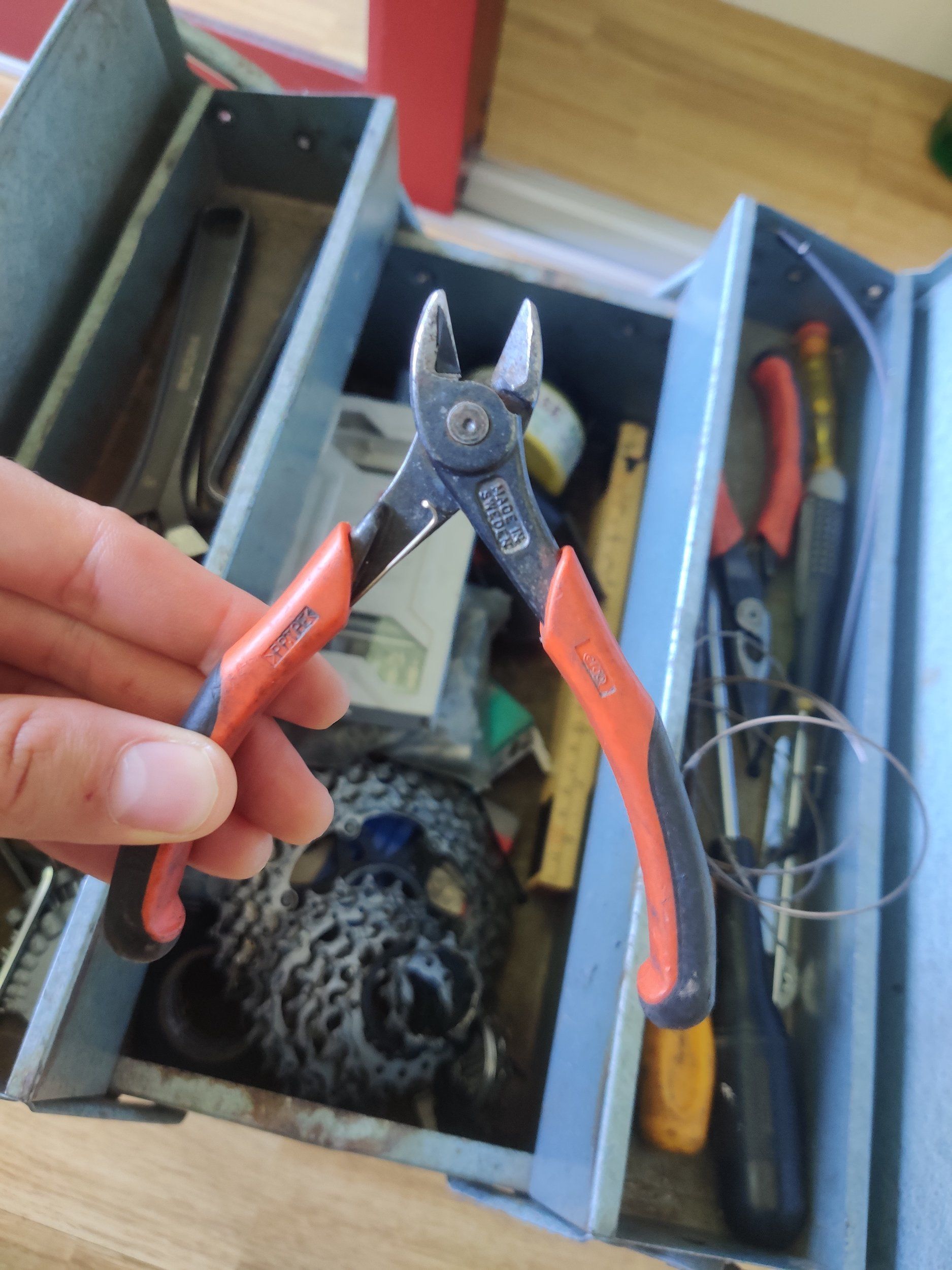

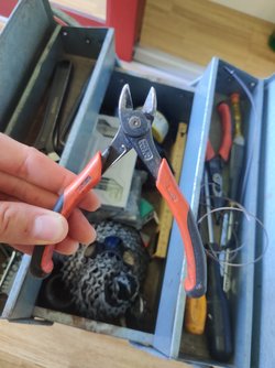

Menar ni att jag inte klarar mig med den här?
Min verktygslåda är inte så stor 😆
Om den är vass kan det gå bra, risken är att vajern kommer att spreta med vassa kardeler.
Men om du tvinner vajeränden åt rätt håll går det säkert att trä på ett ändskydd.
Höljet blir aldrig bra med en avbitare.

Dra igenom vajern innan du kapar, så kommer det funka även med en vanlig sidavbitare. Det som blir problem är om du behöver dra ut den och sedan igenom höljet igen, men då köper du helst en ny vajer ändå.
Köp minst två vajrar när du ändå handlar. Sånt skall man ha i sin reservdelslåda.

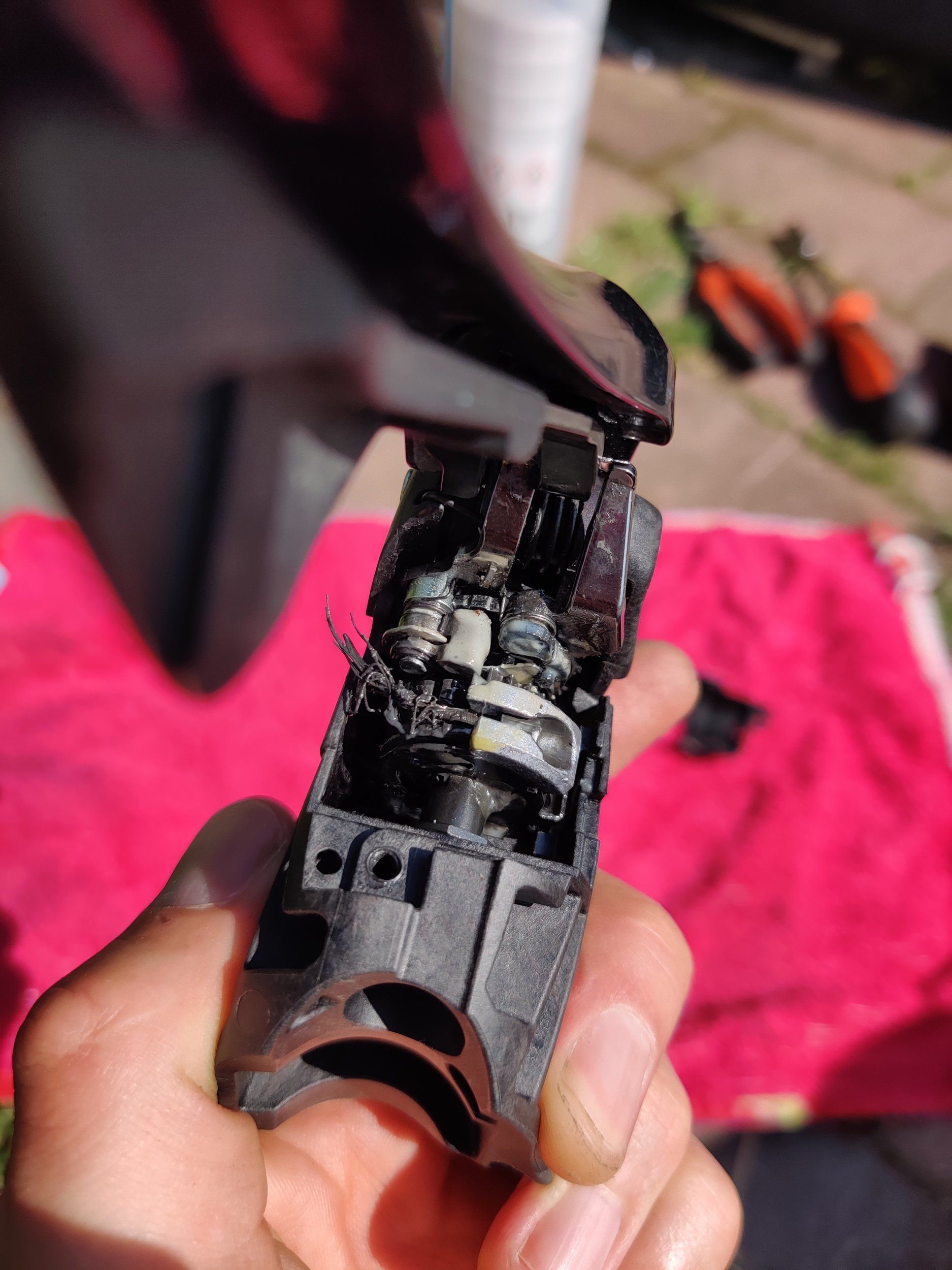

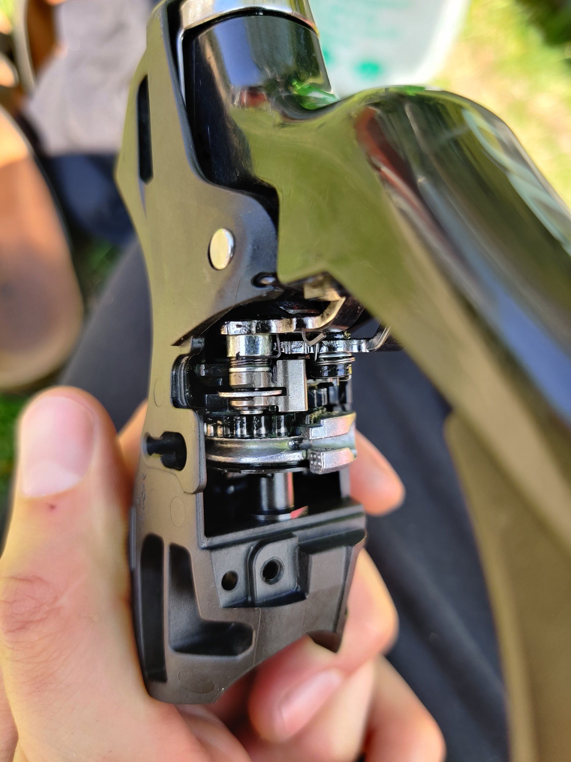

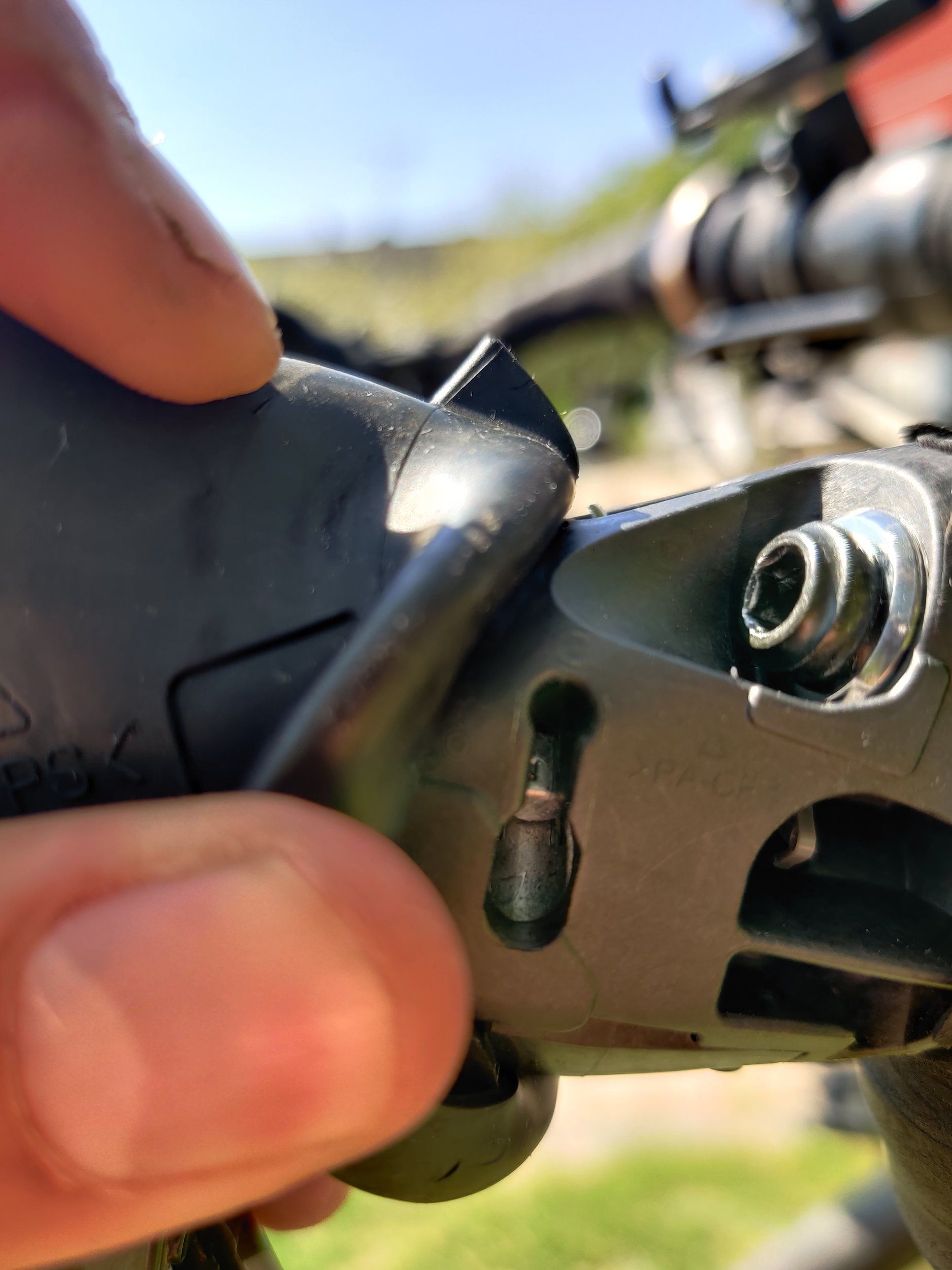

Som vanligt går inget enkelt när jag ska laga nått, men brukar få lära mig en del på köpet 😆
Ser ut som det fattas själva hylsan som änden av vajern ska ligga i. Jämför med bilder på framväxelreglaget.
Vart kan den tagit vägen? Inuti? Kan man köpa en lös? Hur löser jag detta 😂

qube
(Nybörjare) Växelvajer fram gick av, Ultegra R8000 - Laga själv, tips sökes
Verkar som jag bara kan klicka ner en växel, sen går det inget mer. Kanske något som gått sönder i växeln. Man ska väl kunna klicka alla 11:a växlar även utan vajer?
DarkMatter
Ja, det bör gå att klicka hela vägen, åt båda hållen.
Man måste växla ner till "lägsta" (mest utsläppta) läget för att kunna sätta i bromsvajern.
Om det inte går att växla, var försiktig. Ifall något har fastnat i reglaget kan det ta skada av växelförsök.
I detta fall måste först eventueltl skräp avlägsnas. Det har jag dock ingen erfarenhet.
qube
Nyaste teorin är att pluppen på gamla vajern sitter kvar i växeln och gör så jag inte kan växla ner helt. Så blir att skruva bort allt nu :)

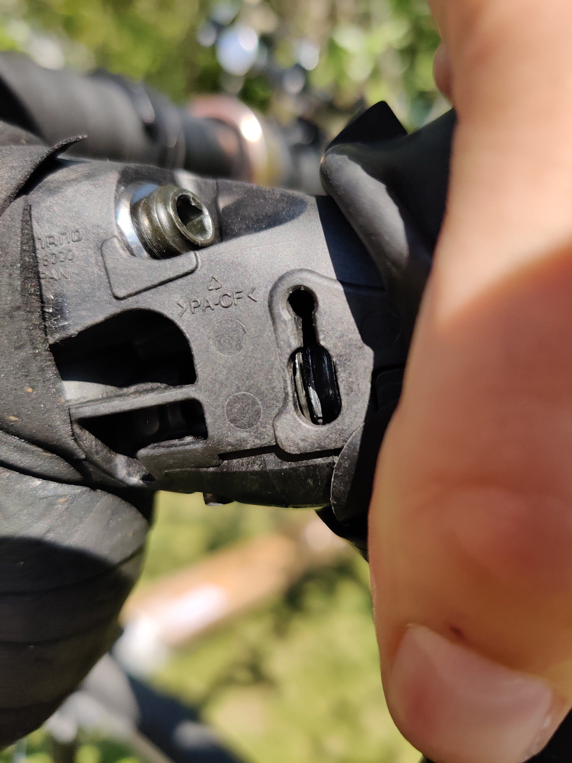

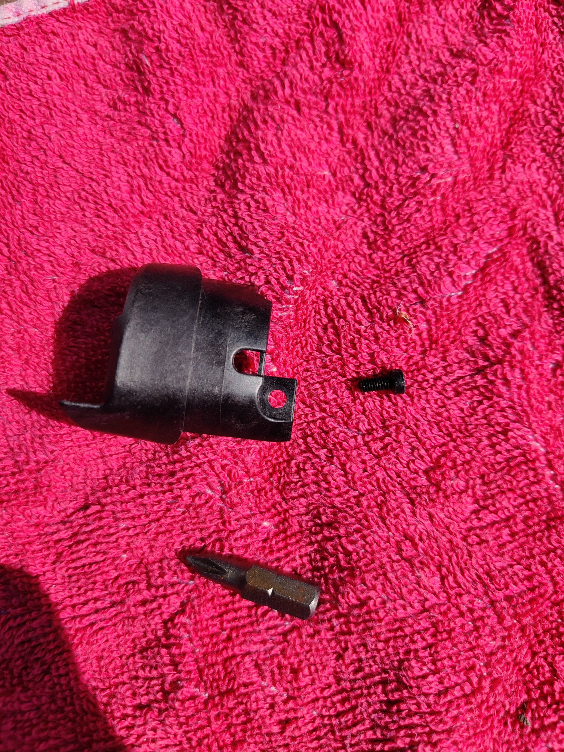

Spelat rent med vatten i blomsprutan, gjort rent, haft i lite PURE cykelfett och torkat bort överflöd. Nu hoppas jag på de bästa!
Var bara en skruv för att komma in i reglaget.
