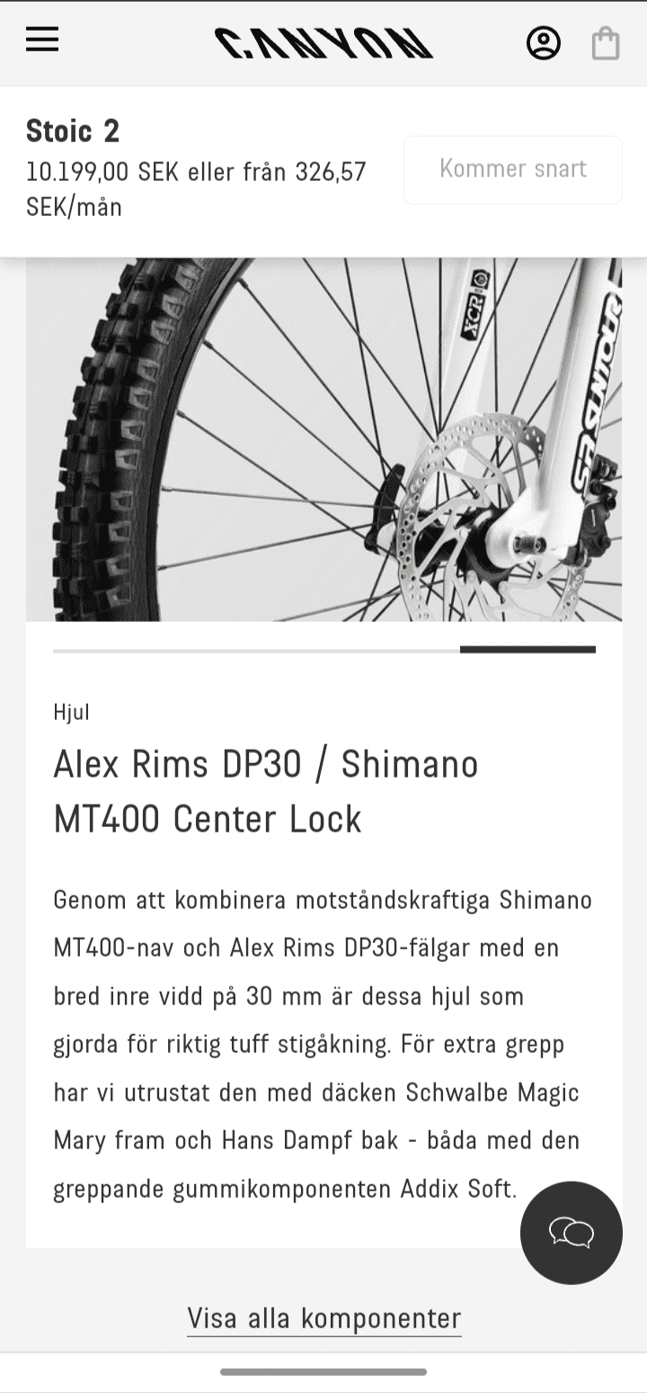

Tycker nog du ska ha åtminstone 25mm fälgar (allra helst 30 men det lär du inte få i den här prisklassen).
Jodå, Canyon Stoic 2 levereras med både 30-fälgar och findäck för strax över 10 tusen.
