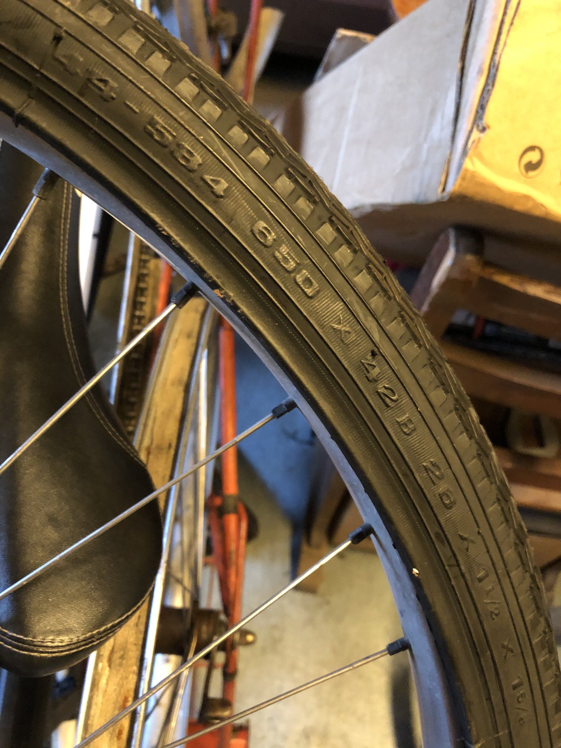

Lite lätt trådkapning, detta däck ska ersättas. (Gammal damcykel)
Jag köpte på Decathlon ett nytt 26” x 1,5 tror jag det stod.
Det var så tajt så det var omöjligt att få på fälgen. Returnerades på direkten.
Något tips var man hittar ett mer passande?
weldion
Orimligt lättmonterade däck...

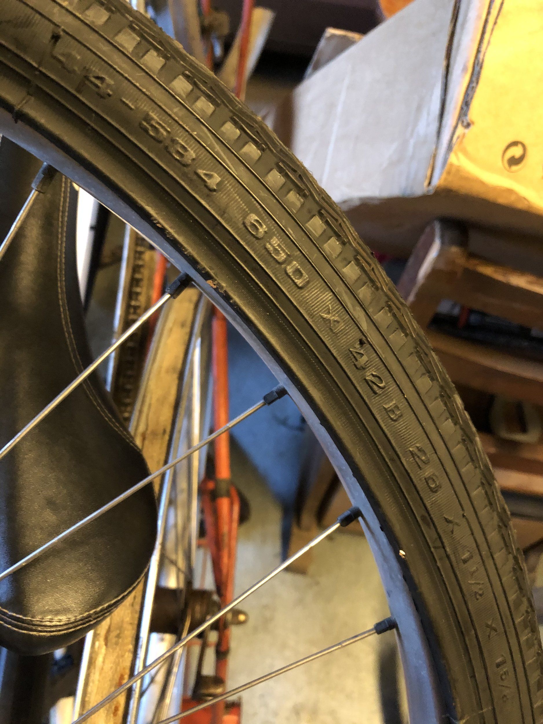

Visa bilaga 525682
Prova med ett däck för 27.5" (584 mm)

ja, jag tror också möjligen det där är ett 584-däck? finns även 26tums däck gjorda för 590-fälg...
Visa bilaga 525682
Det där bör heta (bredd)X571 (26x1 3/8 x 1 1/2 läser jag det till)
Var rätt vanliga på gamla holländska och danska cyklar.
Sportson har en utmärkt däcktabell https://www.sportson.se/magasin/dacktabellen-fa-koll-pa-dackstorlekar

Ok men nej det stod 26 x1 5/8
Detta däck (märke Duro) fick jag på framhjulet, det verkar passa ok.
Så det är väl ett sånt man ska ha då?

nej på ursprungsfrågan stod det inte 26 1 5/8, det stod 26x 1 5/8 x 1 1/2. betydande skillnad i sammanhanget
det betyder att däcket visserligen är 26 1 5/8, alltså ungefärlig yttre omkrets och tjocklek, men har en sätesdiameter som är anpassad för en fälg som ursprungligen är tänkt för 26 x 1 1/2.
på durodäcket misstänker jag gamla dimensionen möjligen är felskriven, men så länge det är 584 och din fälg är samma, funkar det ju fint.

26 x 1 5/8 x 1 1/2 tror jag är typ 40-584 eller 44-584, men jag kan ha fel. Oavsett ganska mycket större än ett ”vanligt” 26 x 1 1/2 som är 40-559.
och som i sin tur är mindre än 26 1 3/8 (37/590). lär på sjuttiotalet varit europas vanligaste dimension, typ treväxlad herr- och damcykel.
fortfarande så vanligt att det finns på biltema. dock inte blivit renessans som för 584. men det borde det kanske ha blivit, när man skapade mittemellan mellanmjölksdimensionen 27,5.
för det ligger närmare mittemellan 559 och 622 än vad 584/27,5 gör.
(nieves deltog väl inte i diskussionen men weldion även jag sa i samma sekund att det i staines fall var ett 584-däck:)

Nu beställde jag ett 40-584 iaf. Hoppas hoppas.
