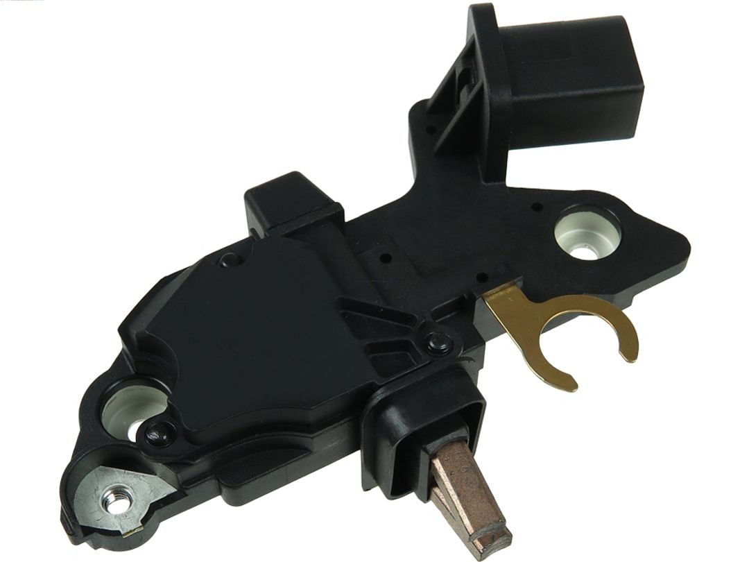

Gissar att regulatorn liknar denna.

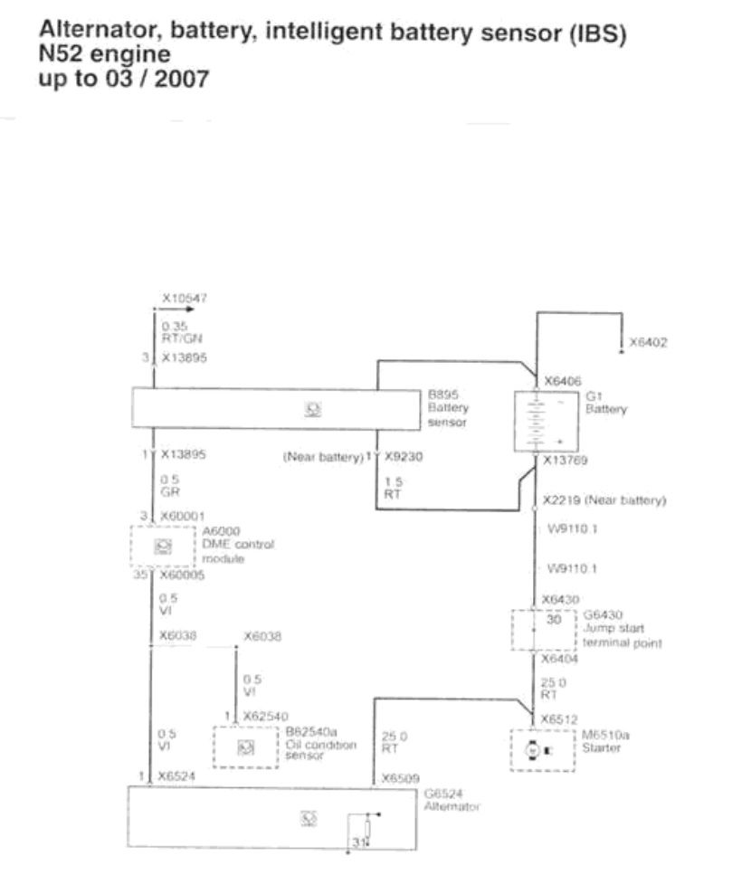

Verkar inte finnas nåt laddrelä. Detta sköts via motorstyrenheten/DME och IBS:en antar jag. Om jag fattar rätt nu.
Visa bilaga 616077

Inteliget battery sensor känner endast av batteriets status såna har funnits sen 90 talet laddac var vanligast.
All ström går genom tändningslåset och i regel sedan genom relä för att gå vidare till brukare.
