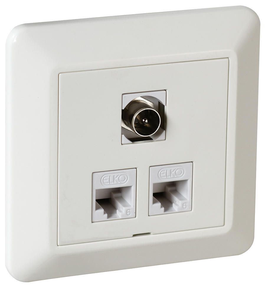

Vilken nätverkskabel ska jag köpa som är smidig och enkel att dra i huset? Ska dras från fiberkonverter i källare och upp i huset. Tänkte nog avsluta med kontakt direkt in i AP från PoE-switch eller kanske en utanpåliggande kontakt på ett fåtal ställen för t ex TV.
Vilken storlek på borr är lämpligt för att göra så små hål i väggarna som möjligt? Tänker att jag borrar först, sen drar jag kabel och krimpar på kontakter sist när allt är draget.
Har själv dragit nätverk i 3 st hus med Biltemas installationkabel.
Sätt uttag istället för kontakt direkt. Köp en borr med hål i toppen, så du borrar hålet, drar fast nätverkskabeln i hålet på borren och drar tillbaka borren med kabel och allt genom väggen.

Lika bra att köra cat6 installationskabel. Jag köpte en hel rulle. Bra pris per m och ska väl räcka hela livet om inte grannarna lånar för mycket.
Borr lär ge sig. Behöver du inte ha kvar tv-antenn så dra den vägen.
Jag dragit i telerör också ner till gillestugan

Jag skulle placera en switch vid mediaomvandlaren och sedan dra kabel via en korskopplingspanel där nere till uttag i de andra rummen.

Har man möjlighet så är det ju "snyggare" med kabeldragning i taket på källaren och sedan bara borra upp där man vill ha uttagen än att dra sladden öppet på de andra våningpslanen. Är det två våningar så kan det även vara snygg att ha en korskopplingspanel på vinden och gå ned genom taket.

Bäst är att gå upp på vinden och sen rör ner till dosa men det är ju lite jobb. Om man inte redan har rör för tv. Har för mig att det finns uttag med rj45 och coax i samma

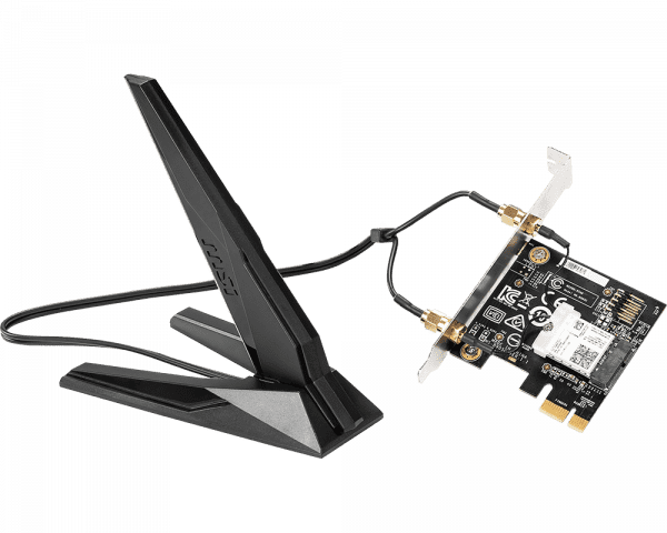

Jag har lite problem med att Zwift har börjat tappa kontakten med mina BT-enheter. Jag har en ny dator från förra vintern. Antennerna till Wifi/BT sitter på baksidan av datorn och den står kloss an en tegelvägg. Jag skulle hellre ha en extern antenn som jag kan sätta lite luftigare. Hur vet jag vilken antenn jag kan köpa?
Jag har ett MSI B460I
med antenner som man skrivar fast på moderkortet, baksidan av datorn.
Och skulle gärna ha en antenn likt den här:
Jag har Wifi avstängt just nu men om jag förstått rätt använder Bluetooth antennerna med. Så kan jag förbättra kontakten mot Zwift är ingen gladare än jag.
Kan någon upplysa mig om hur det fungerar med antennerna egentligen?

"Börjat tappa kontakten" säger du. Var den bättre förut? Intill en vägg är inte optimalt, dra ut den ett par dm, och om antennerna är riktbara bör de peka mot en så öppen väg som möjligt mot "navet".

Det fungerade klanderfritt i våras. Men nu har Zwift och Windows uppdaterats. Och jag har säkert rört antennerna.
Den står på en hylla, går inte att flytta mer än en cm framåt.
Nåja. Jag får väl vänta och hoppas på framtida uppdateringar.

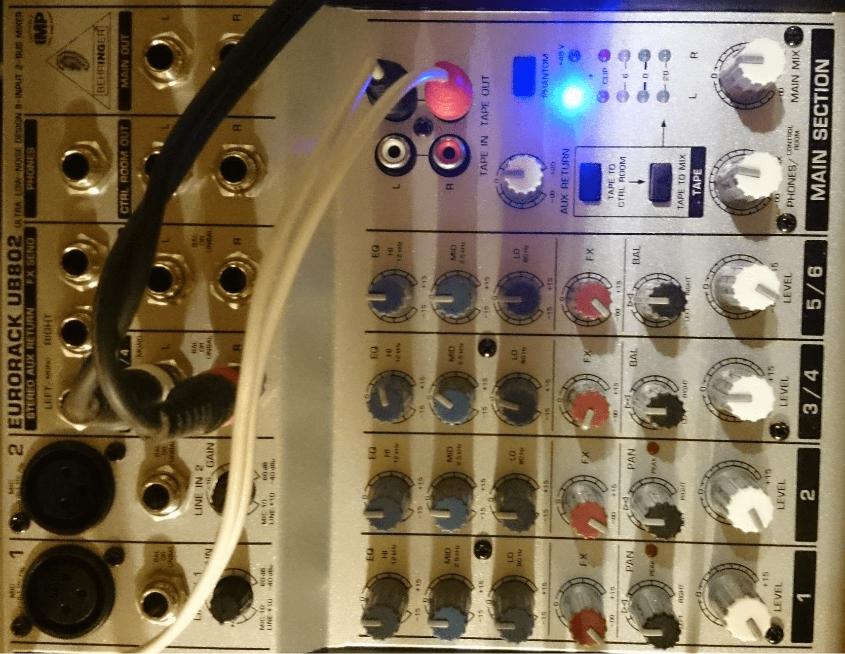

Har ett gammalt rack som jag tänkte få igång med datorn, spela in lite live o mixa med annan musik typ, tröttnat på Focusriten som jag köpte för något år sedan. Den bara låser sig i tid och otid.
Behöver många olika övergångar. Hade tidigare en 4sound-butik i byn, men det gick ju i kras tyvärr. Vilken nätbutik har stort utbud och kvalitétsgrejor?
(vill inte hålla på med knastrande kontakter/sladdar)

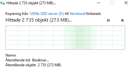

Efter lite trassel med Google Drive bytte jag till M$FT One Drive men i den processen började jag undersöka möjligheterna att köra molnlagring själv istället.
Jag har en Linux-burk med en delad mapp (en ssd raid 1) och extern access via VPN.
Skyffla filer mellan diskar går snabbt men via nätverket går det sjukt långsamt när det är många små filer som skall synkas. Tänk Eclipse med en halv miljard små-filer typ.
Hela biblioteket innehåller 74.000 filer men är bara 5Gb stort.
Jag killgissar att det är svarstider i nätverket och accesstider på disk som tillsammans skapar sjukt långsam synkning.
Givet förutsättningarna att det är många små filer jag behöver hantera, finns det någon här som stött på samma problem och hittat en lösning?
Jag insåg precis att jag glömt ange noatime när jag mountar disken. Det borde spara lite tid att strunta i att skriva när filen lästes.
Men finns det mer jag kan göra?
Linux-burken sitter trådad till en 250Mbit-lina och den långsammaste nätverkskoppingen hemma är en burk med wlan som jag får 25Mbit på.
Disken har ok prestanda men allt som har med filflyttar att göra är jättelångsamt.

Jag vet inte men smb är väl kass?
Problemet med egen lagring är ofta backup. Mounta en S3 istället?
