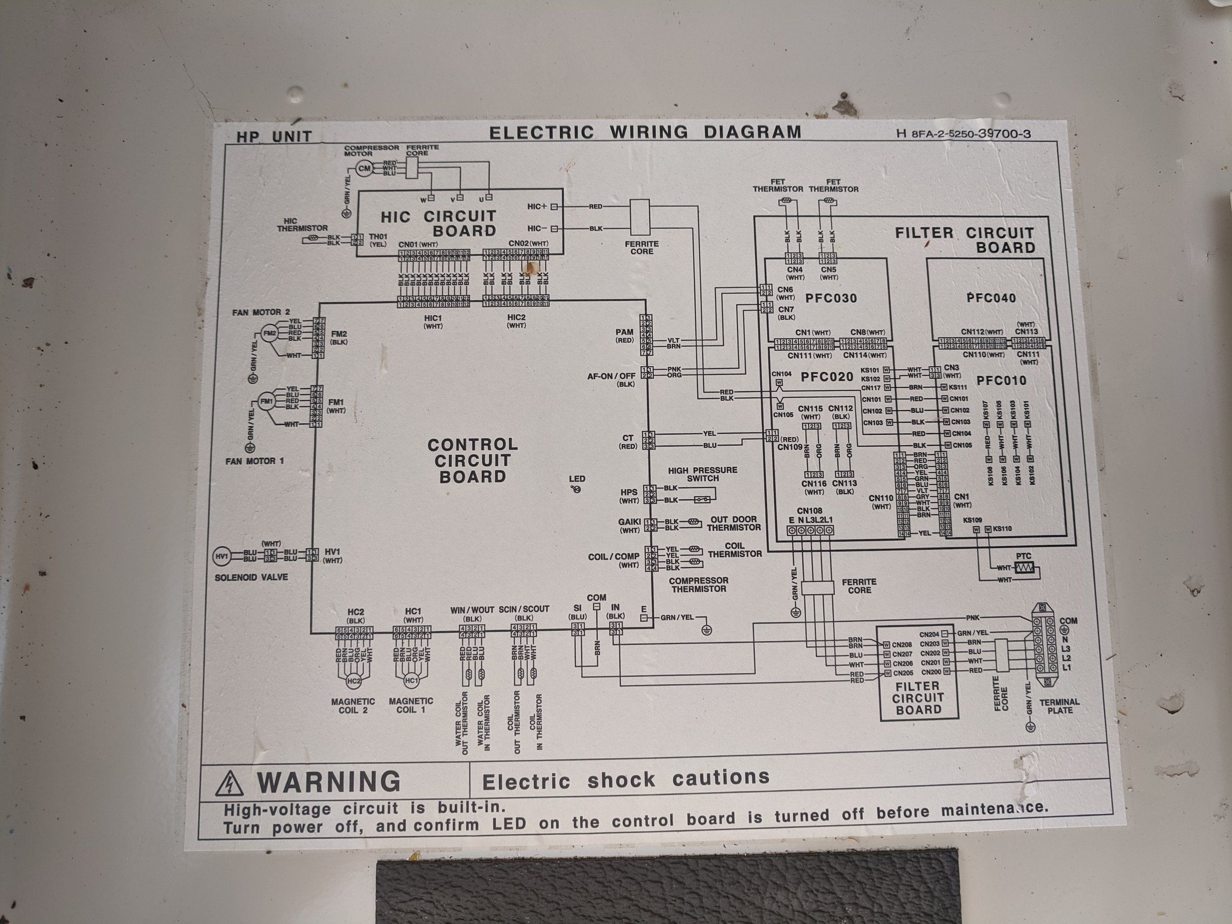

Lite fortsättning på detta. För någon månad sen fick jag köpa en likadan skrotad pump i Västerås. Det blev en akut resa med sonen och jag sov bara tre timmar den natten innan jag åkte till jobbet. Har plockat ur korten och idag tog jag den enda hela japanska säkringen och satte i min pump. Startade den två gånger. Sen hade jag två trasiga 25A varav den ena var den bytta. 25A är rätt fett att bränna av. Vad är det som drar så mycket ström? Säkringarna med lös hållare som Valhalla_ hittade är beställda från Elfa sen länge men har inte dykt upp. De bara flyttar vecka hela tiden. Lite jobbigt känns det.

Det har blivit dags att summera det hela. Säkringarna kom till slut. Jag plockade isär alltihop. Min kompis lagade kortet. Jag plockade ihop alltihop. Vi provade det och felet var borta. Istället fick vi H11 som indikerar fel ström eller spänning. Efter ett tag sköt jag en huvudsäkring 20 A och sen kom felet tillbaka med komm. error. Det är sannolikt så att ett av filterkorten innan även styr matning av ström och spänning. Hursomhelst nådde jag ett brytdatum när jag inte längre kan experimentera. Den åker ut nu. Troligen både inne och utedel och ersätts med en ny Daikin 7kW luft-vatten. Hur som helst ångrar jag inte försöket trots äventyr som att hämta en likadan trasig i Västerås mitt i natten på arbetsvardag. Sov två timmar mellan arbetsdagarna. Vill tacka alla som deltagit med råd, glada tillrop, fackkunskap, finska och McGyverskills. Om någon behöver något innan det går på tippen får ni säga till.

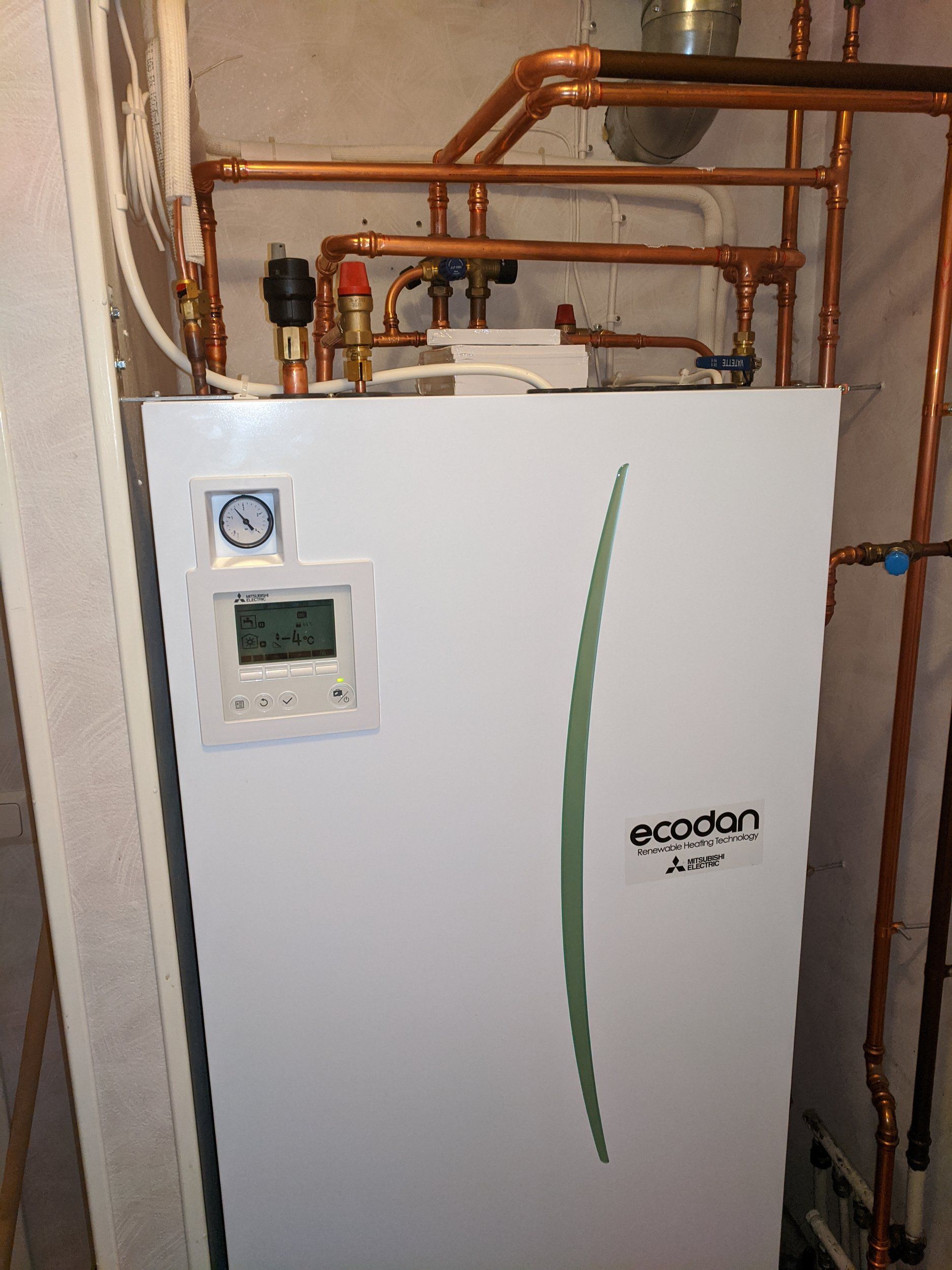

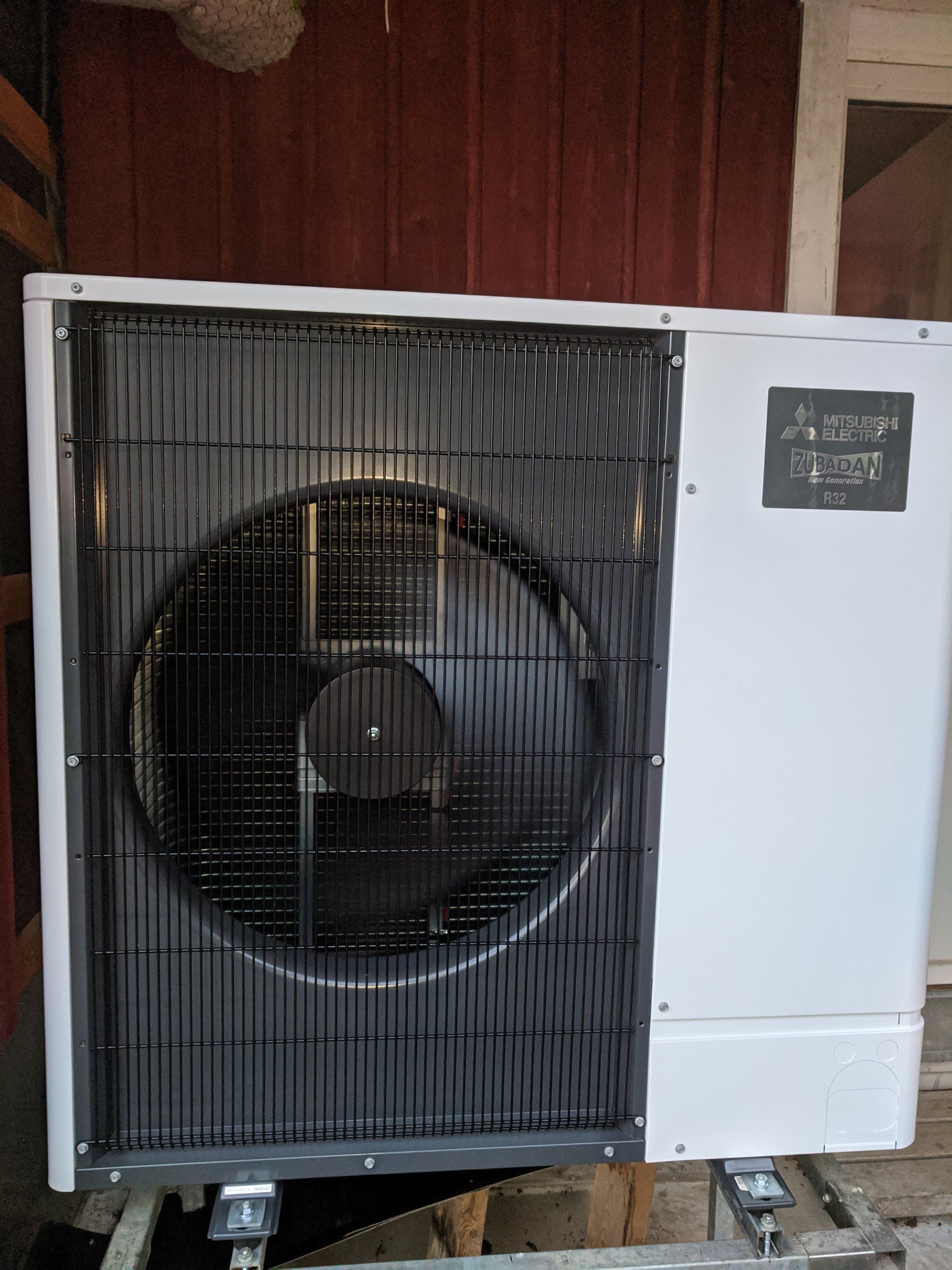

Nu är nog tråden avslutad för min del, åtminstone närmsta 10-15 åren. Så här blev det istället. Allt från Sanyo åkte på tippen. Nya prylarna känns tipptopp.

Det där är ingen Daikin!
Vi har en Daikin luft/luft sedan 2007, går som en klocka. Moraklocka av ljudet att döma, men iaf. Plockar man av skalet står det Mitsi bu... Mutshobis.. nåt japanskt på det mesta. Din får förhoppningsvis hålla minst lika länge.😊

Nej det är inte en Daikin, jag tog det som föreslogs passa och vara snabbt installerat. Tror det blir jättebra med denna kvalitativa luft-vatten värmepump.

Då Daikin verkar vara fullproppad med Mitsuosv är det nog sak samma 😊
