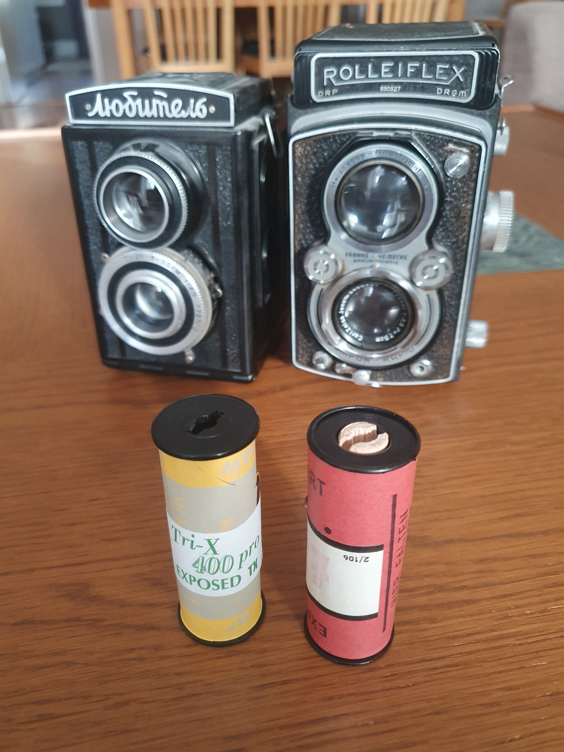

Vad ska man tro om detta då? Kamerorna köptes på någon loppis i Tjeckien tidigt 90-tal, har stått i bokhylla som prydnader sedan dess.
Åtminstone den högra rullen ser uråldrig ut, så oklart när de kan ha varit exponerade.
Ska man skaffa kemi och slaska själv, eller lämna till nåt lab?

TriX framkallas som alla som gått Fotoskolan (det finns bara en! - dvs fanns...) VET i D76.
Du kanske kan hitta en begagnat Patersondosa, komplettera med lite stoppbad och fix, sen är det bara att köra på 6-7 minuter vid 20°, agitation var 30e sekund vill jag minnas.
Ditt problem är att du inte kan provframkalla bitar av filmen utan helt säkert måste köra standardmetoden och hoppas på att den glada fotografen exponerade rätt då det begav sig.
Den andra rullen kan behöva annan tid beroende på fabrikat och typ.
Och du har kollat att du ser ändmarkeringen på rullarna så att de verkligen är exponerade?

Jag tror att det blir billigare och bättre om du lämnar in filmerna och får dem scannade till digitalt medium.
Det blir lätt repor, kalkfläckar, fingeravtryck på filmen under framkallningsprocessen om du inte har rutin.
Tri-x pro var troligtvis ganska färsk när du köpte kameran på 90~talet, den andra med trä i spolen kan vara ytterliggare 30 år.
Den sistnämnda rullen kanske är färgnegativ? Om du ser något namn på pappret kanske någon vet vad det är?
Digitala negativa framkallas enkelt i datorn och är bilderna dåliga har de inte kostat en massa tid och pengar.

Texten "EXPOSED" och "HiER FALTEN" tyder på att de är exponerade.
Tråkigt med en Rollei som hyllvärmare, ladda hem appen Shutter Speed och kontrollera tiderna för att sedan testa en rulle. Andra appar som Light meter hjälper dig med exponering, eller matcha med digitalkamera.

Så rätt så, svårt att se på mobilen bara.
