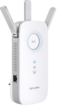

Vad tror ni om denna AP, verkar prisvärd?
eller:

Det är repeaters, de förlnger ditt dåliga wifi och skickat vidare med sämre hastighet.
Detta är en av de billigaste AP, ger bara 100mbit hastighet, men behöver du ej mer på trådlösa så fungerar det, annars finns eap 225 ALT ubiquiti unifi lite AC1200 för 1000:-

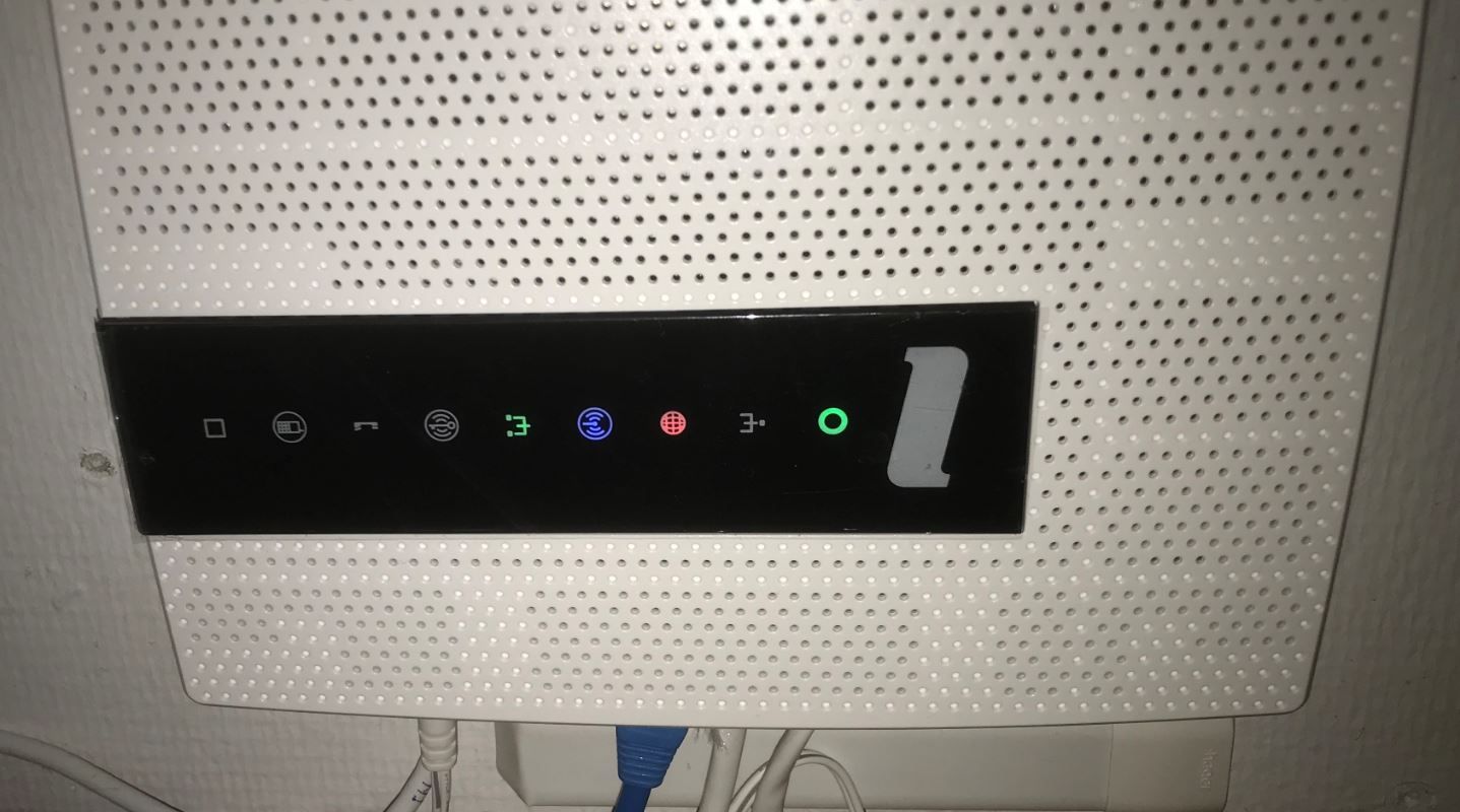

Ser ut som routern ownit skickar ut och TS bild. Har inga separata antenner, så det kan vara den, annars kan det vara bättre med APs oavsett, separata antenner ger oftast bäst resultat.

Inteno stämmer nog ja. De har monterat den 10-15cm från väggen så stört omöjligt att se modellbeteckning.
