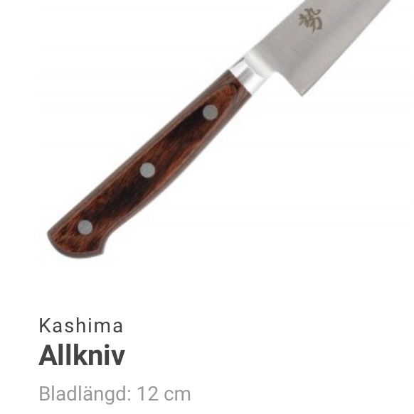

Dom här har jag kikat på och mailat med butiken om. En bra balans för hemmabruk.
https://www.cleancut.se/butik/knivserier/kashima-4/kashima

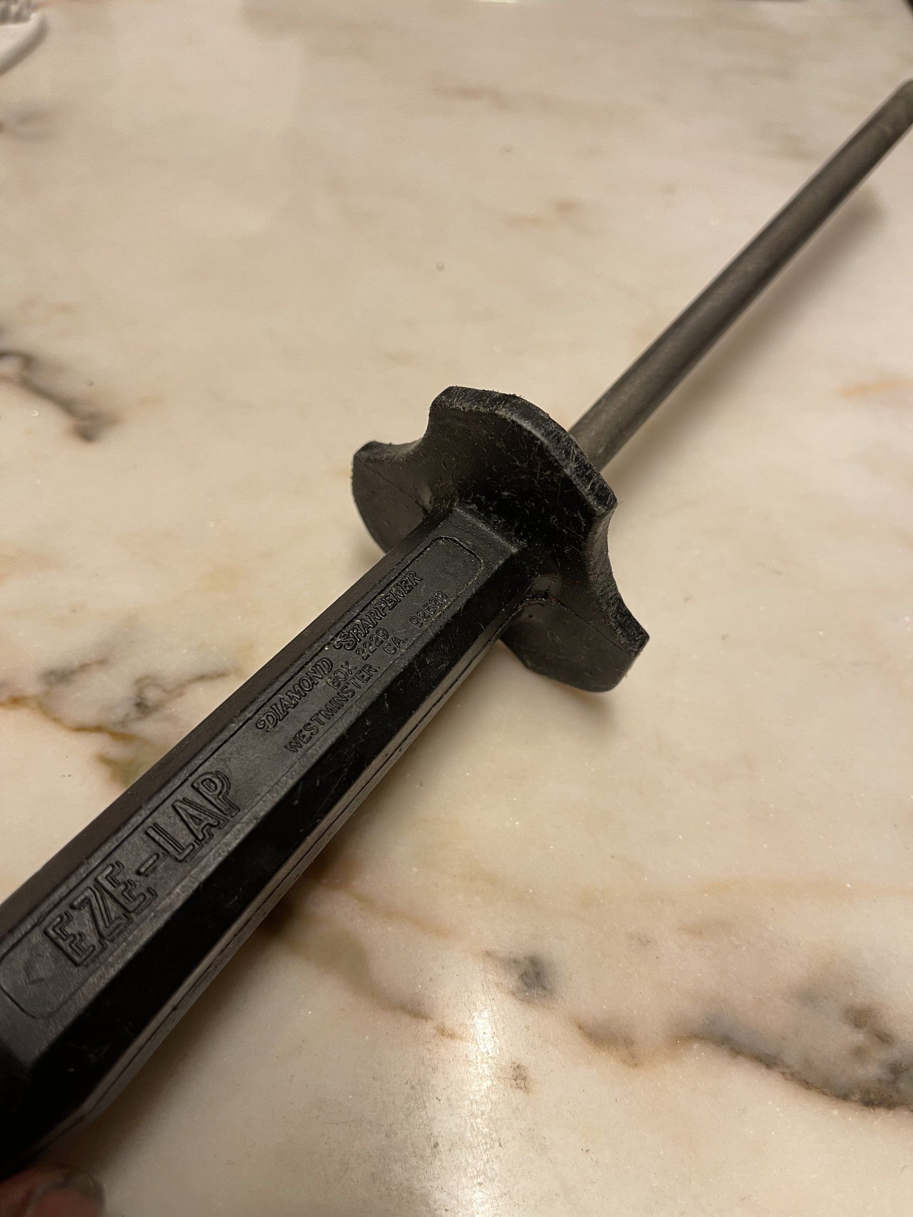

man kan här liksom med exempelvis cyklar, kikare och kameror lätt hamna ett träsk där prylen blir ett större intresse än vad den kan uträtta.
är via min mycket noggranne pappa i sin tur hans far smeden vederbörligt ubildad och tränad i den ädla konsten att från grunden slipa till en egg med rätt vinkel och skärpa, och viktigast; utan att bränna sönder den. jag följde tidigt i mitt vuxenliv deras rutiner. och en riktigt vass egg är ett sant nöje.
men det sammanlagda jobbet att hålla grejorna i schack övergick snart under småbarnsåren detta nöje.
så jag rationaliserade. en vinkelslip på riktigt låg fart med skipskiva eller hellre slippapper skapar utan glödning det resultat man vill ha, på jämförelsevis nolltid.
kompletterad med ett bra diamantklätt skärpstål kan man sedan hålla insatserna till ett minimum. det glesar ut återkommande behovet att sätta upp eggen på ett högst påtagligt sätt
onödigt att säga; jag gick sedan inte tillbaka.

Jag höll på att börja nörda, läste in mig och så vidare, men nöjde mig med ett (1) lyxkniv-inköp.
Min pragmatiska sida föreslår följande:
+ En lång tandad brödsåg. Jag har Victorinox med trähandtag.
+ En lite nättare, dyrare och finare grönsakskniv, exempelvis en santoku. Jag nördade och köpte en Shibata Kotetsu Bunka - min fru vill inte använda den för att den ser så farlig ut ...
+ Valfri liten skal-/allkniv. Behöver inte vara dyr. Jag har en billig från Åhléns som slipats ett flertal gånger.
+ En liten tandad "tomatkniv" som används för tomater eller småbröd. Jag har en med plasthandtag från Victorinox för en hundring. Tredje exemplaret. Bra för barn och fruar som ogillar läskiga Bunka.
+ En ordentlig kockkniv för kött och stora grönsaker. Jag har kommit fram till att min WMF på 20 cm är lite för kort, exempelvis just nu för julskinkan. 23-24 cm tror jag vore bättre. Hyggligt stål räcker. Den blir lättare att slipa om den inte har klack på bladet.
+ Ett porslinbryne (stång) och sedan får ett sliperi sköta resten.
Bland vänner och familj är jag känd för min petighet, så jag håller framgångsrikt pli på dem så att knivar inte hamnar i diskmaskinen.
