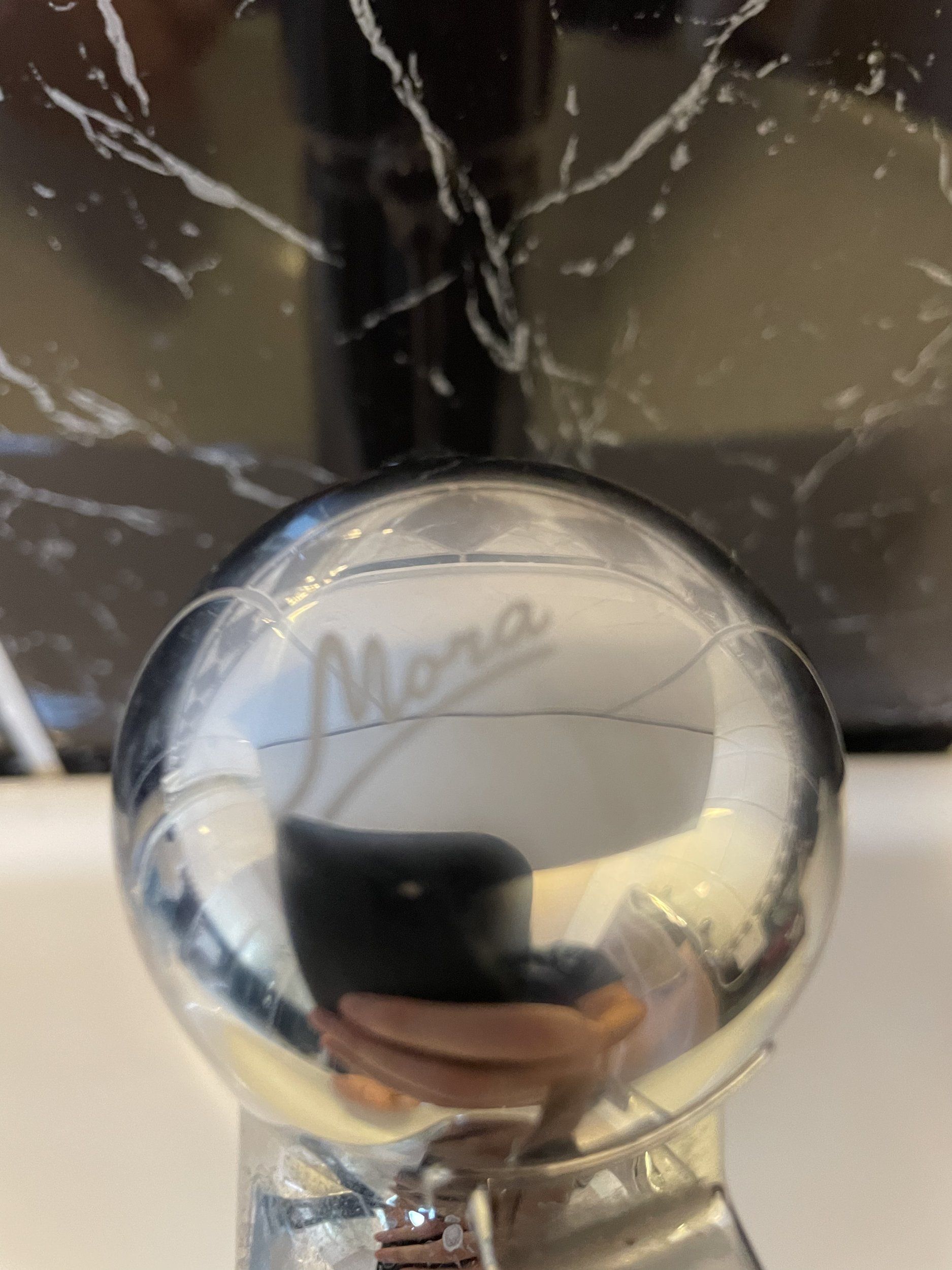

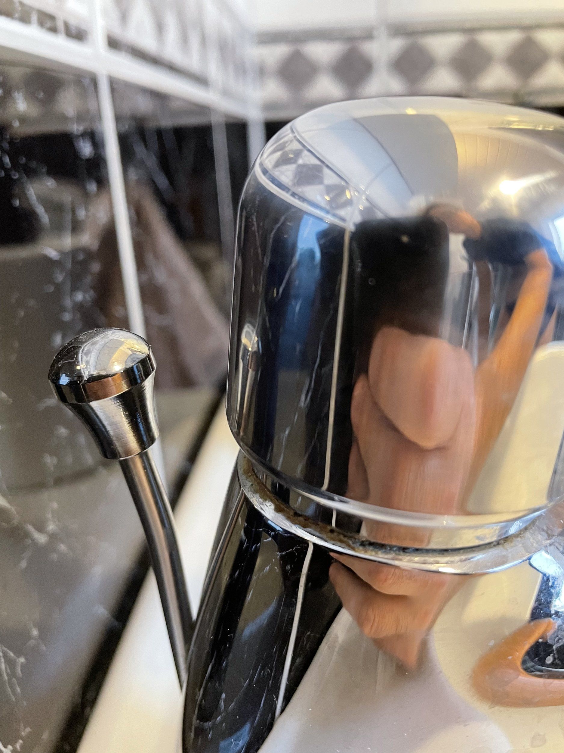

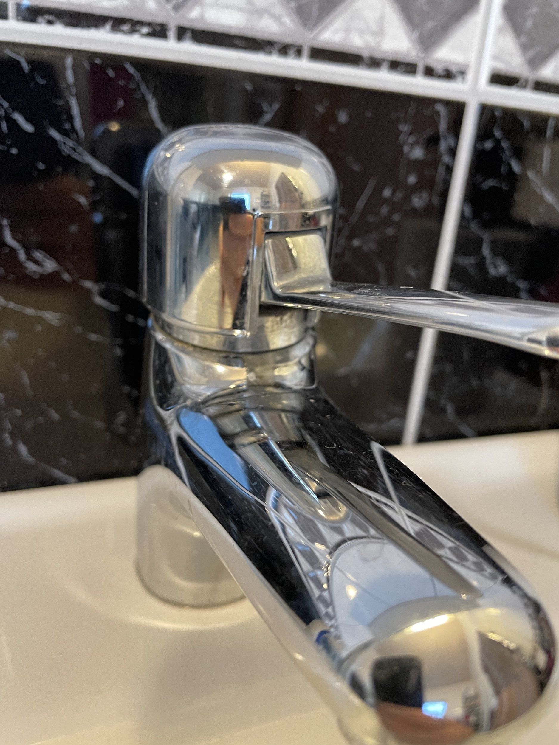

Tvättställsblandaren från Mora behöver en genomgång pga dropp.
Men hur öppnar jag den?
Hittar ingen täckbricka eller skruv.
    542.2 KB · Besök: 16
    513.4 KB · Besök: 13
    583.4 KB · Besök: 16

Sitter säkert en insex under blandargreppet? Eller om du har en liten plupp som visar varmt/kallt. Sen är det superlätt att byta blandarinsatsen.

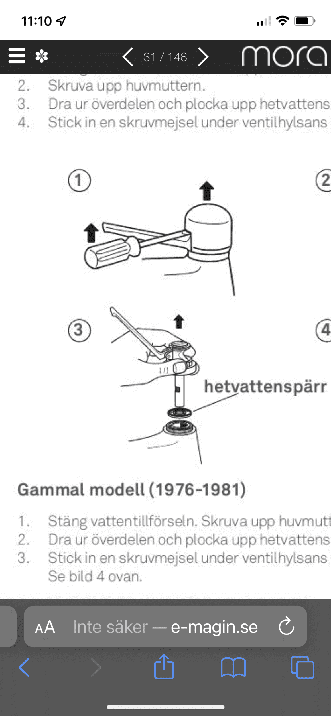

Det brukar ja vara så men servicemanualen visar hårdare handskar.
    161.7 KB · Besök: 20

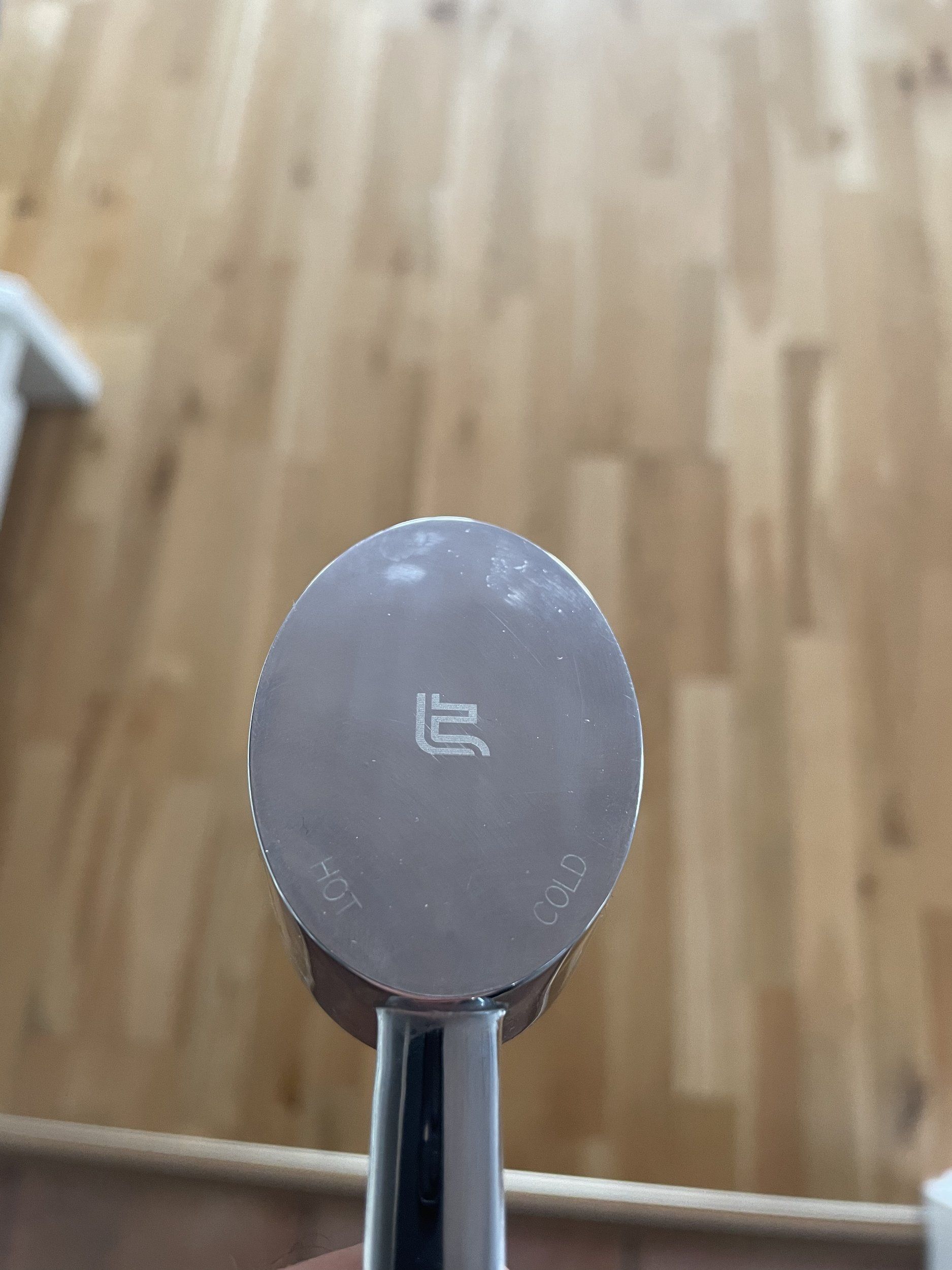

Nu har jag beställt delarna och tänkte ge mig på nästa blandare, den läcker inte men handtaget kan vridas förbi ändlägena åt båda håll. Det ger att vattnet då sprutar okontrollerat.
Den får jag enkelt isär men vilket fabrikat använder denna logga?
    454.9 KB · Besök: 20
Låter som ny blandare?
Köp något välkänt märke så har du problemfritt i 30 år sedan (med något byte av insats under tiden)

Ja, att försöka rodda delar till nåt okänt fabrikat är nog inte så lätt. En ny FMM eller Mora av standardmodell brukar gå att få för 7-800kr.
BJS
[OT] Laga Tvättställsblandaren som droppar
Ja det blir lösningen om jag inte hittar delarna. Denna satt i radhuset vi köpte i våras.
Det lönar sig att hålla sig till Mora och Gustavsberg. Hade två "kinablandare" när jag flyttade in, de gav sig på något år och gick inte fixa. Nu sitter det bara "märkesblandare" i hela huset. Billigare i längden och problemfritt.
