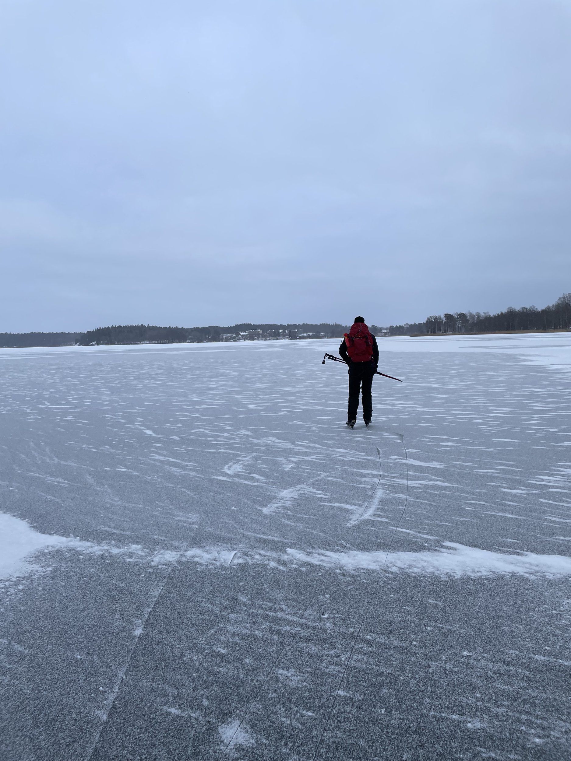

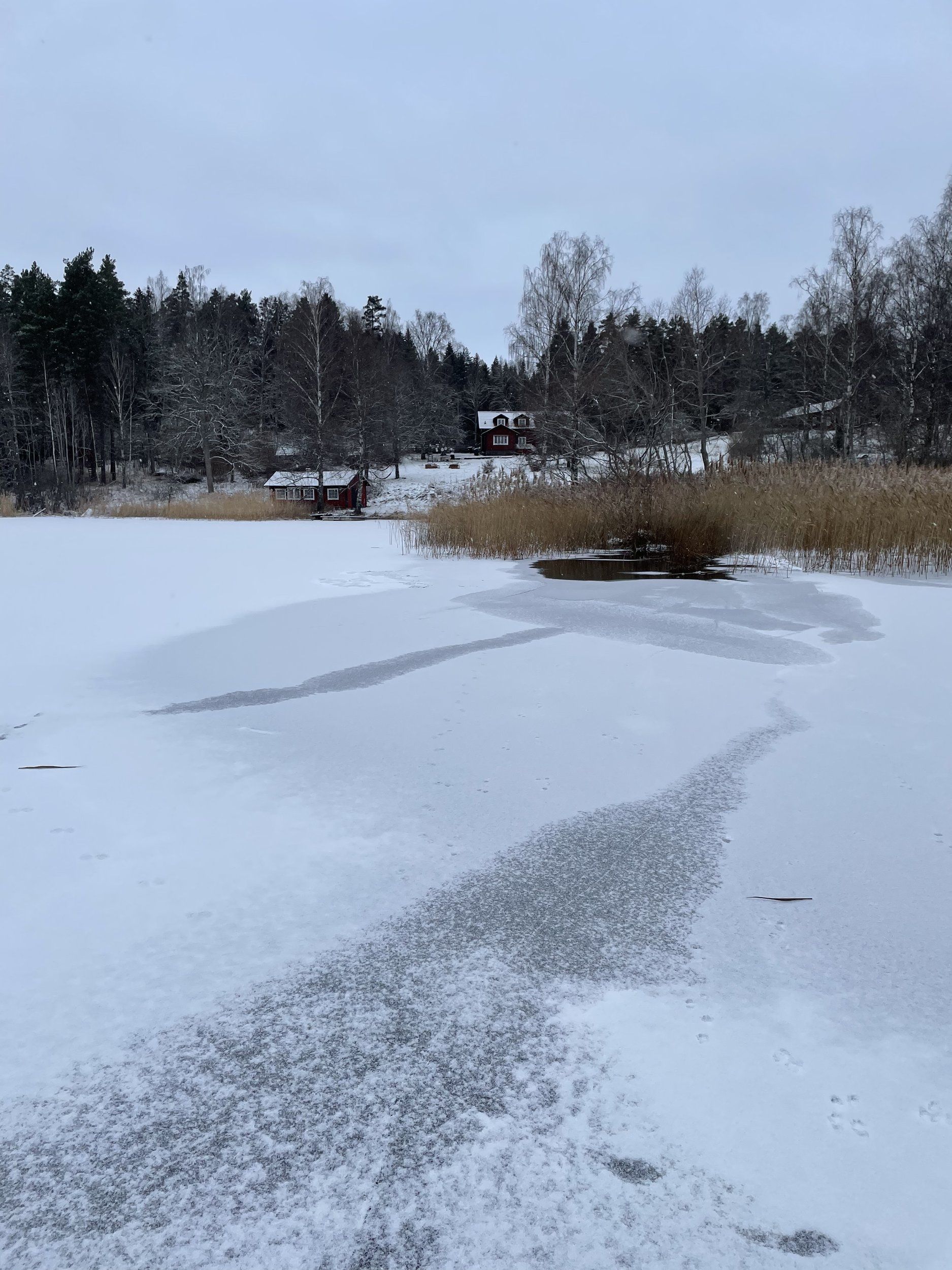

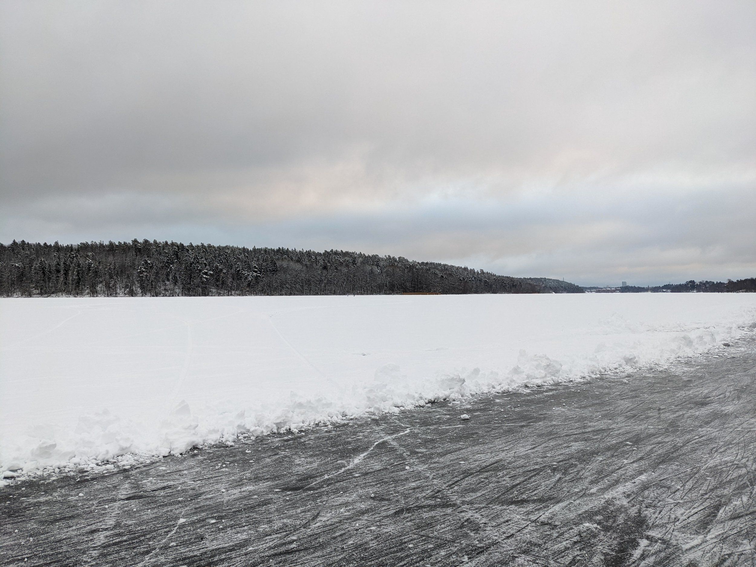

Blev en tur på Sparren i närheten av Rimbo i förmiddags. Lite mer varierande is än väntat, mellan 2 och 15 cm ungefär :-) fin liten runda.
    640 KB · Besök: 104
    669.5 KB · Besök: 82

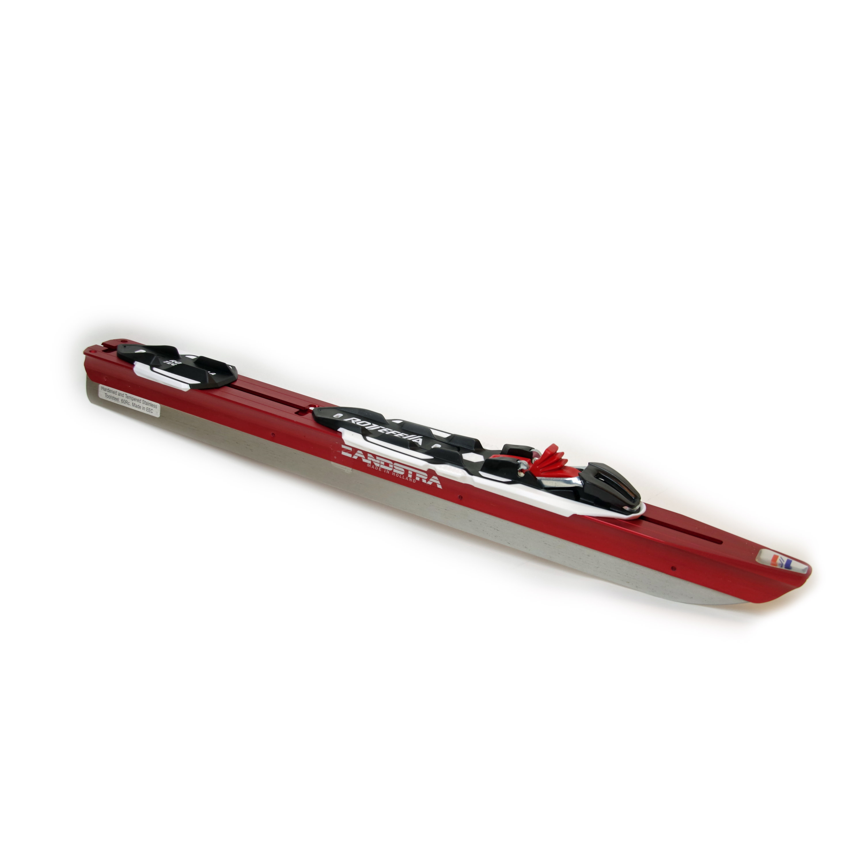

Dom är bra och snygg, men tyvärr har den model 35 meter radie, som är mycket för stor förutom om man framförallt trycker sig fram med spikar eller stavar. Övervägde dom till min son, med radie slipning för att få mindre radie, men då upptäckte jag Zandstra Quest, som är identiska, förutom färgen och rimliga 27 meter radie.
Fördelen med den är också att man bara behöver köpa en par bindningen om man åker båda längd och skridskor. En mycket hårdare gummi till skridskoåkning är dock bra att ha.
Du kan få dem omslipade. Jag har låtit slipa om mina till 23 m. Vissa kör med 20 m. Enklare att hålla tryck i skridskon och hålla fart även i hård motvind. Hade 27 m på mina ursprungligen, men de gick i princip bara rakt fram

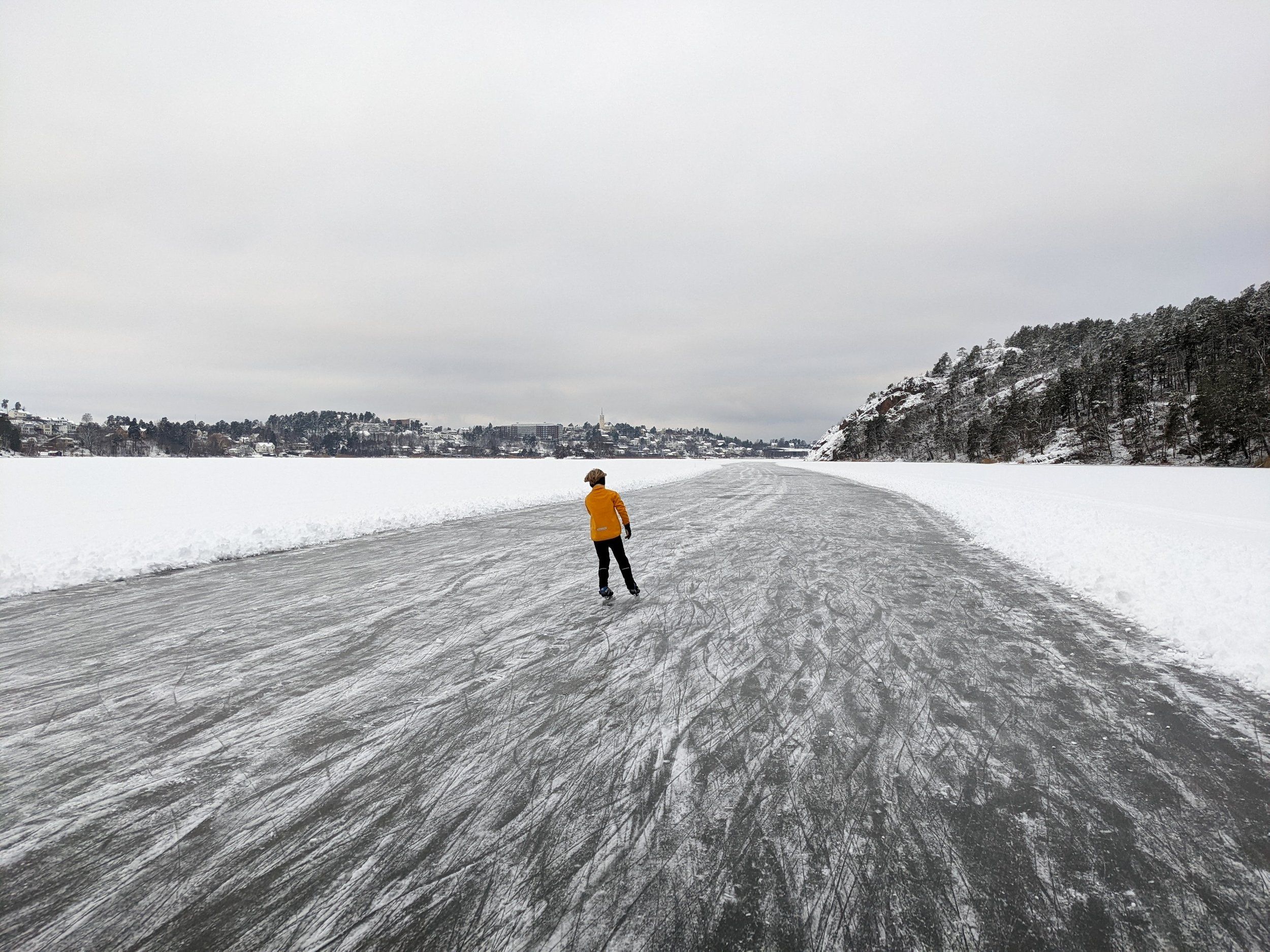

Jag siktade på Valloxen, men sonen valde Ravalen. Kanske bättre också, för att vi hade tid att göra fem varv innan det blev för mörkt och kallt. Bilden tagen när vi kan ut på isen. En otroligt fin vinterdag!
Norrviken skall plogas (hoppas på sopning) i morgon enligt inlägg på FB. Åkte på VT-sjön nyss och den kändes ganska seg jämfört med gångna helgen.

Ja jag. Hela banan plogad, men bara en smal remsa. Bäst nordväst och nord. Bra nordost. Ok till syd. Syd och sydost sämst. De sämre delarna har delvis porösa partier. Andra och tredje varvet åkte jag genom det mesta utan att slå av. De bästa partierna har riktigt fin kärnis.

Efter rapport från Norrviken från @Bele valde vi Valloxen. Isen var så bra att vi sätte på hastighetsskridskor, perfekt!
Visa bilaga 527728
Ni valde helt rätt. De delar på Norrviken som var renblåsta och med hård kärnis var bättre än Valloxen, men totalt sett var Valloxen utan tvekan bättre. En aning mer snö på isen nu av din bild att döma än i söndags när vi var där.

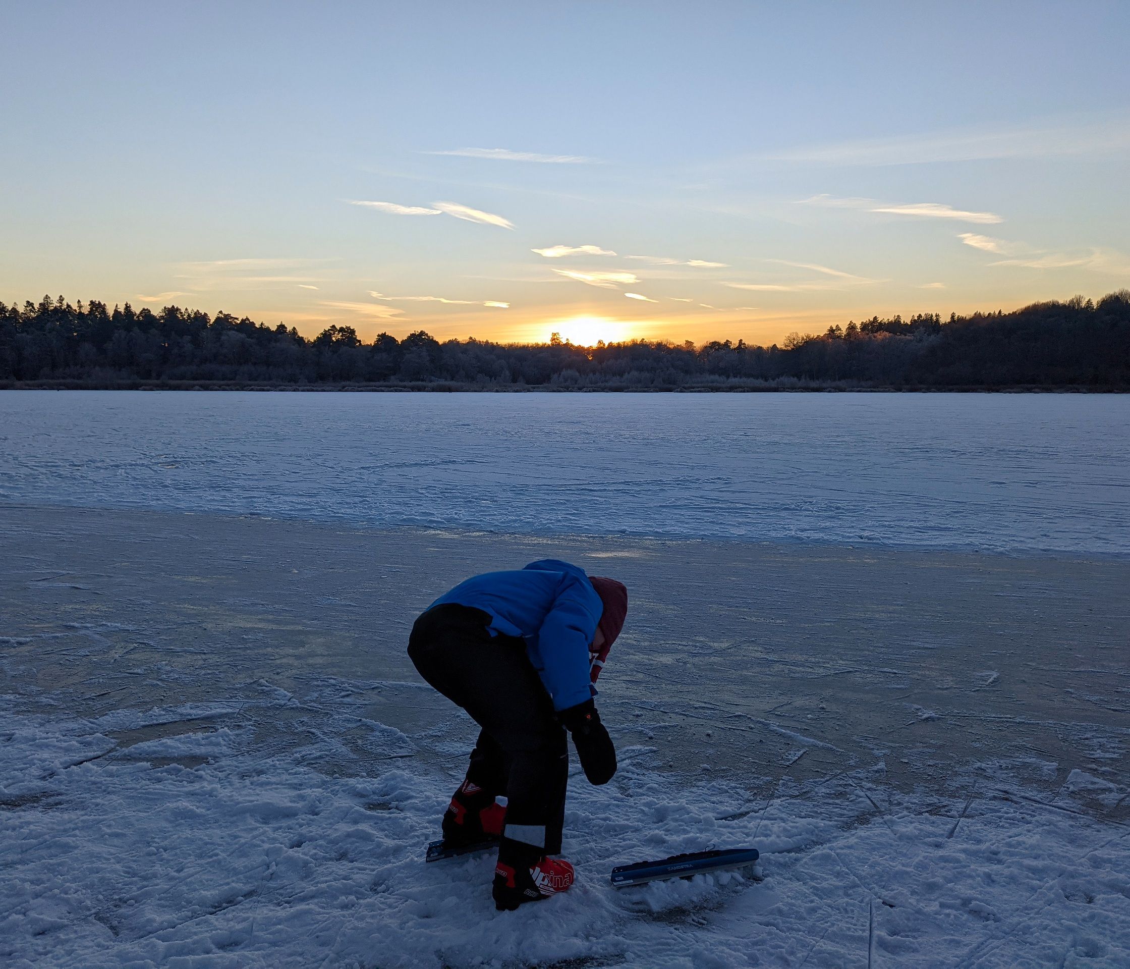

Skolan är stängd idag, så vi åkte en runda på Edsviken. Nästan ingen sprickor eller dåliga bitpr ett så perfekt till hastighetsskridskor. Isen var dock inte helt slätt (Norrviken var helt slätt).

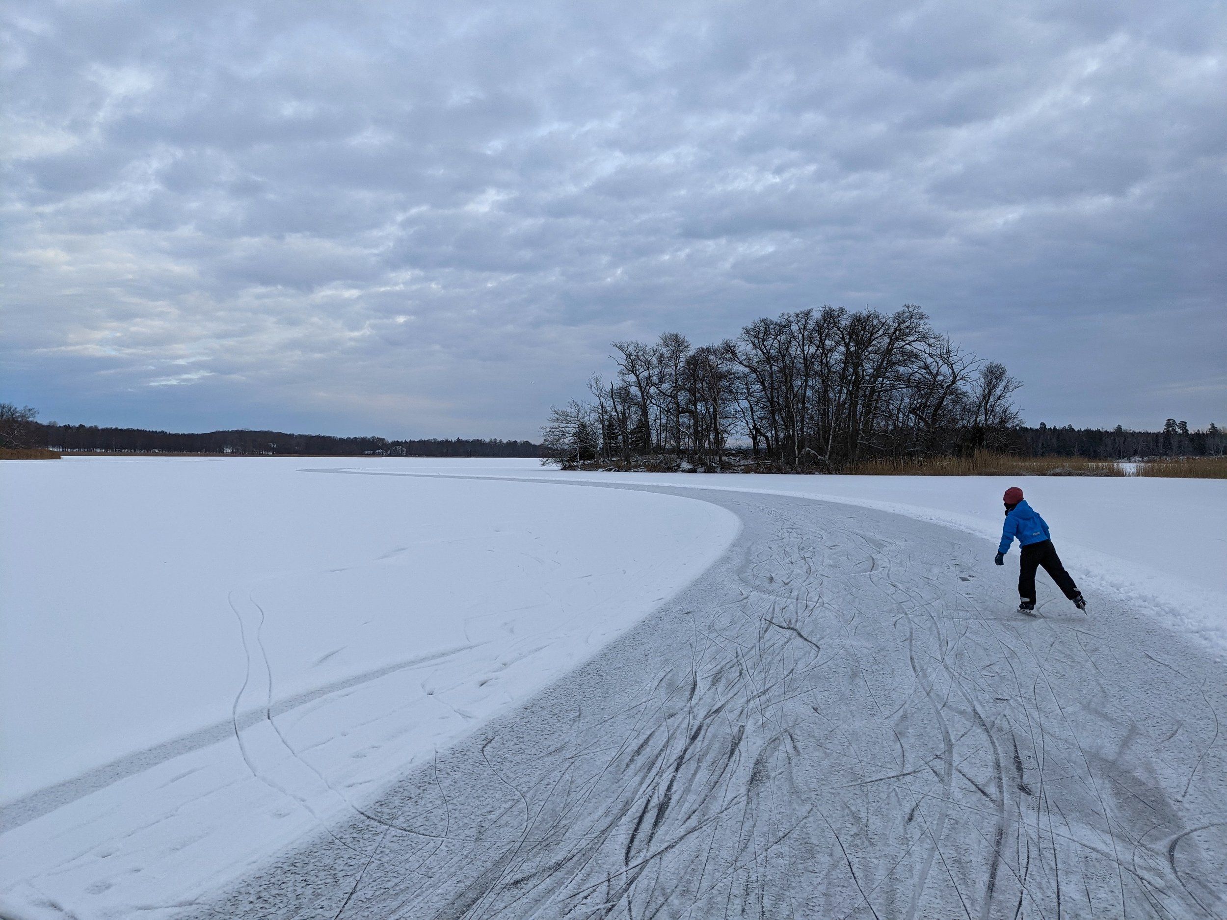

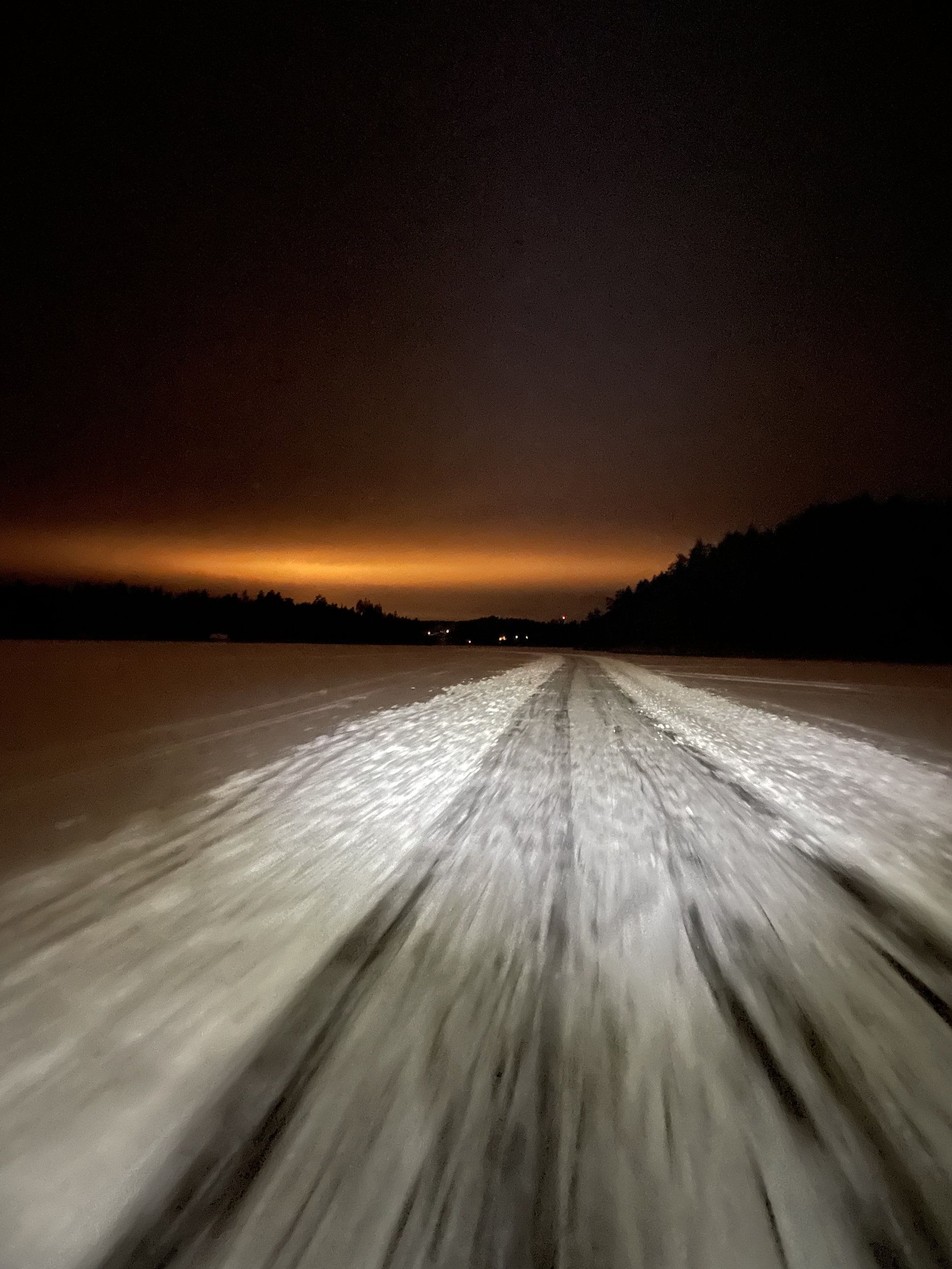

Åkte tre varv på Garnsviken strax norr om Åkersberga precis. Skapligt plogat, vindstilla och trevligt. Enstaka skravliga metrar men till 99 procent bra underlag.
    581.7 KB · Besök: 55
