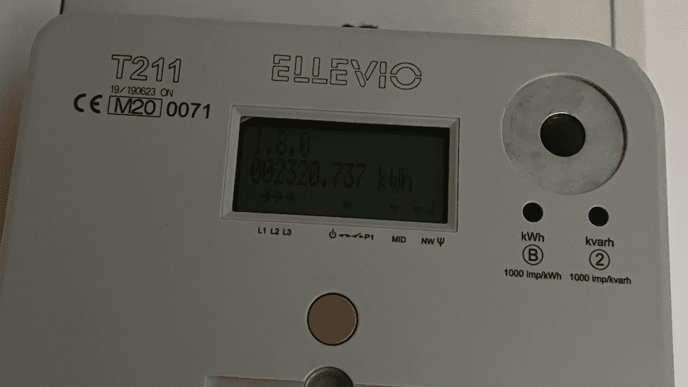

Har du bild på elcentralen?
Sitter elmätaren i närheten?
Tack för intresse! Ska som sagt kontakta elektriker, men varför inte visa min elcentral :cool:
Enligt elmätaren är L1, L2 och L3 alla igång, om det är det du funderar på.
