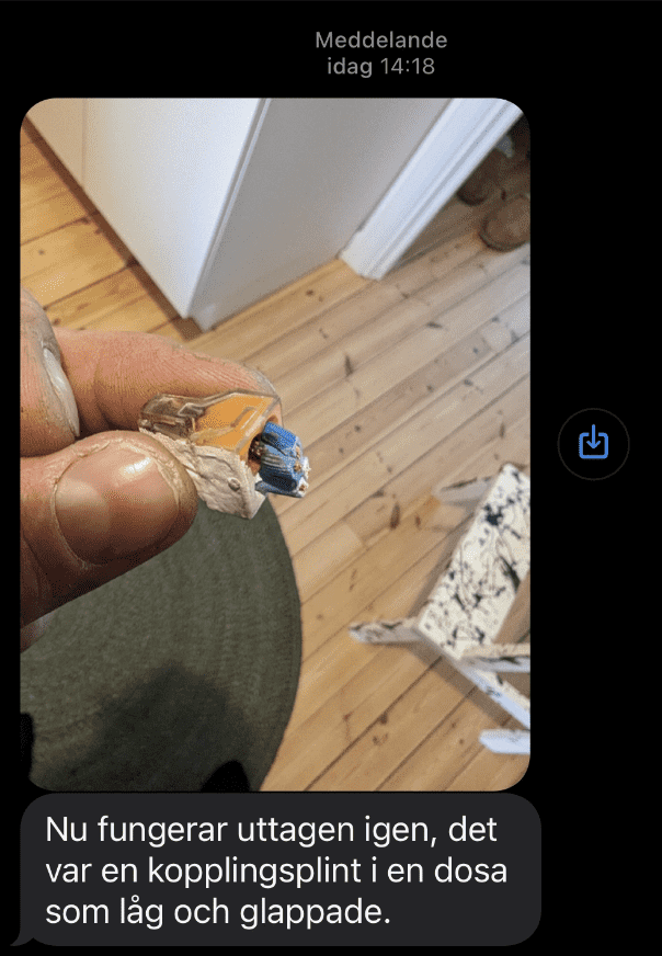

Slutet gott, allting gott. Tack för alla svar. Gillar Happy – älskar bredden av kompetenser och viljan att hjälpa till!
Visa bilaga 615298
Det är ett rätt vanligt fel med den typen av kopplingsklämmor och flerledare. Man måste vara väldigt noga att kolla att ledarna verkligen bottnar. Men den tiden vill ingen betala.
Det finns öppningsbara klämmor som fungerar bättre.
Men till skillnad från torix och u-båtar sparar de de elektrikerns leder så hen kan jobba några år till…
Första generationens öppningsbara tog nästan livet av mig en gång. Den var nerfälld med hade inte låst tråden. Felsökte en nödbelysningsgrupp av led som låg utanför jfb. Gick från tråd i finger på högern till vänster arm som jag hade genom kabelstegen. Stod där tills en kollega sparkade bort stegen och jag åkte i backen.
De nya platta är bättre men behandlar dem som om de vore toppklämmor.
